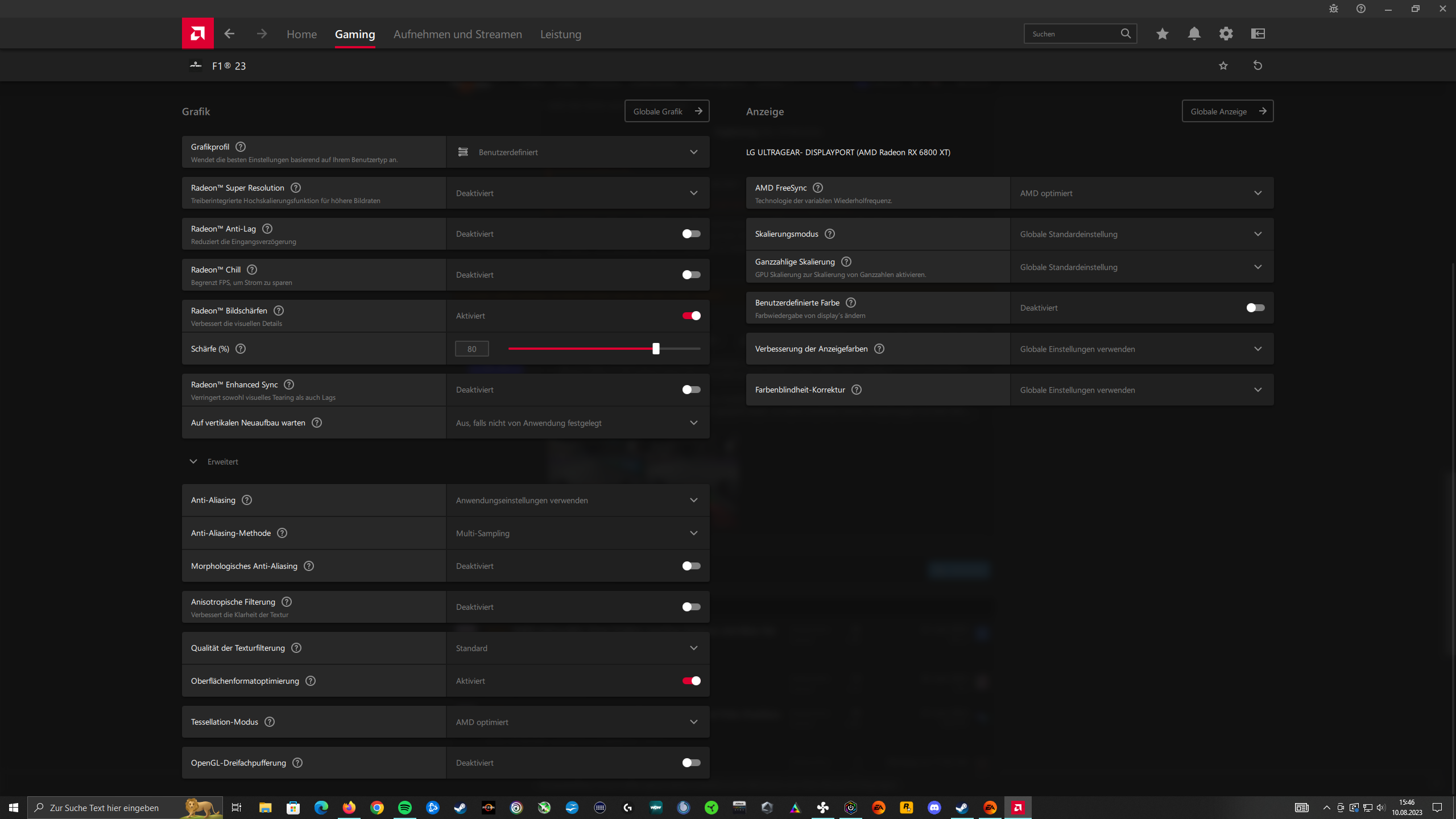

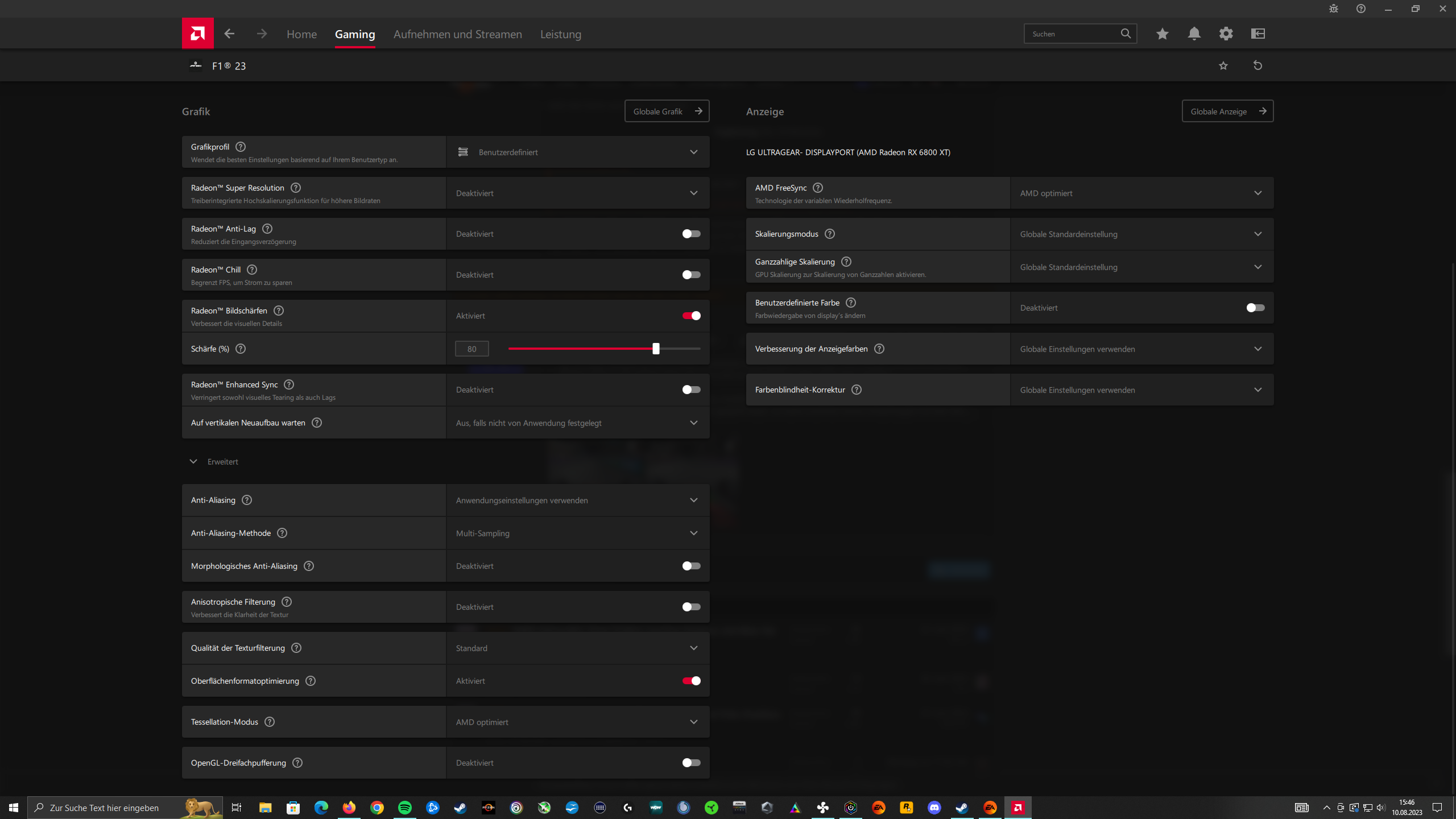

Ich spiele alles auf Ultra, nur Raytracing habe ich aus, da es mit AMD keinen Sinn ergibt und super schlecht aussieht. Im AMD Treiber ist alles auf aus, nur Schärfen (70) und Oberflächenoptimierung ist an. Das Tearing befindet sich immer vor mir auf der Strecke, genau in der Mitte des Bildschirms quasi. Alle andern Bereiche sind Tearing frei. Zumindest habe ich es noch an keiner anderen Stelle entdeckt.

  • Oberflächlich im AMD Treiber gespielt.( FreeSync ein und Aus, Enhanced Sync probiert ) Kenne mich mit dem Treiber leider sonst nicht so gut aus....

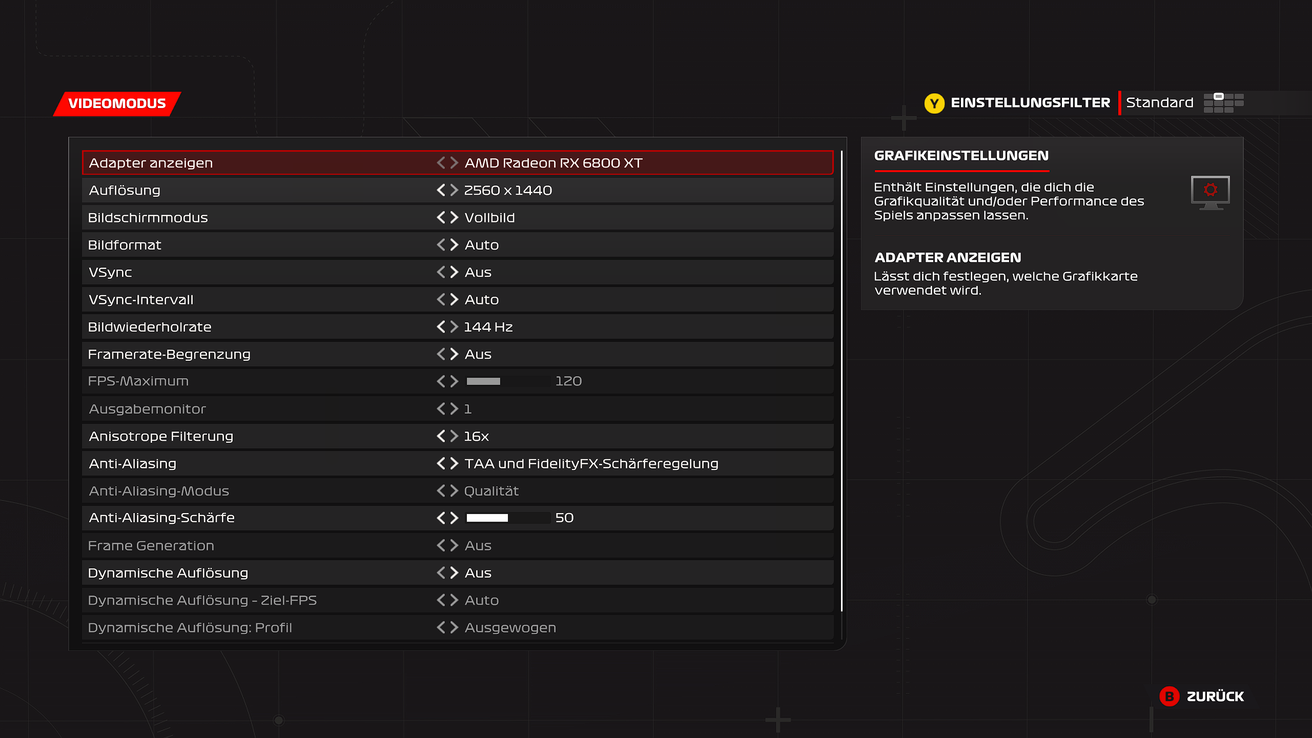

  • Im Spiel VSync an und FPS auf 100 FPS begrentzt.

100FPS und VSync bei einem 144Hz Monitor könnte ein Problem sein.
Oder war das nur zum Test und VSync war sonst aus?
Reaktionen: havenol und Baal Netbeck

Ja genau, war nur zum Test mal auf VSync und 100 FPS. eigentlich habe ich normal FreeSync an und auf 144 Hertz und lasse das Game auch alles voll nutzen

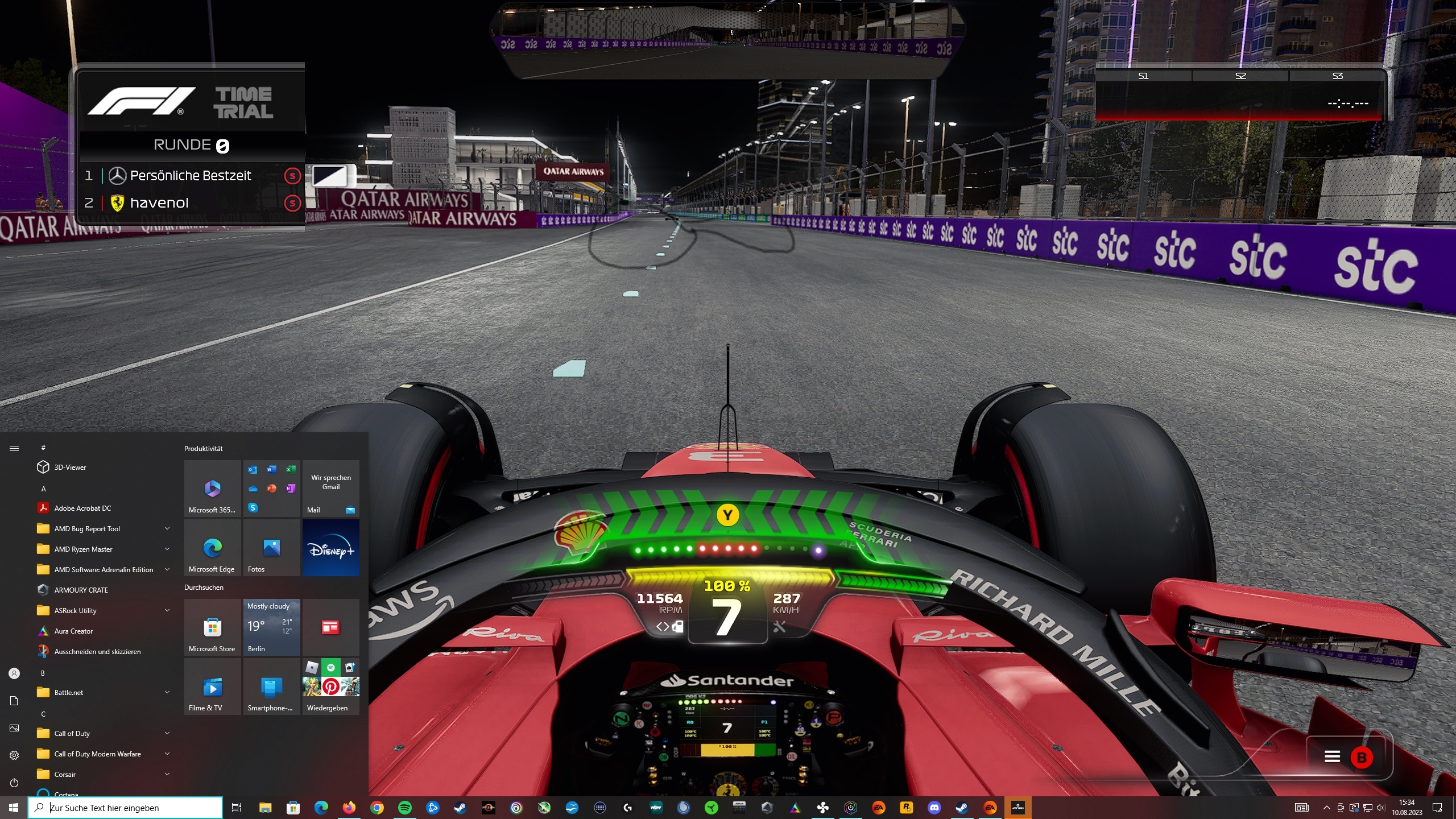

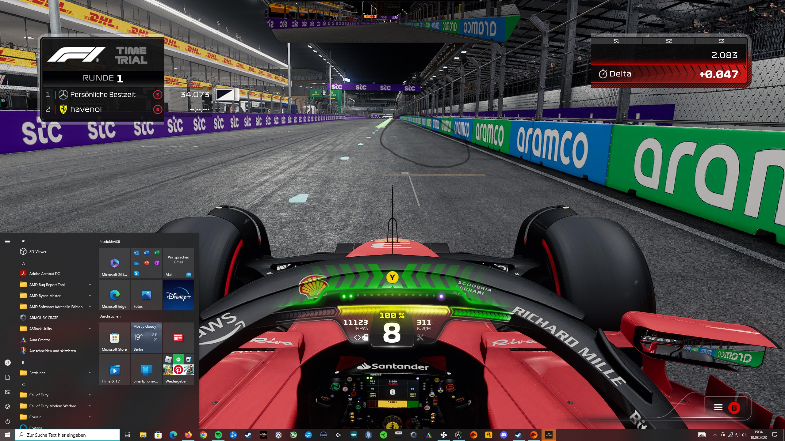

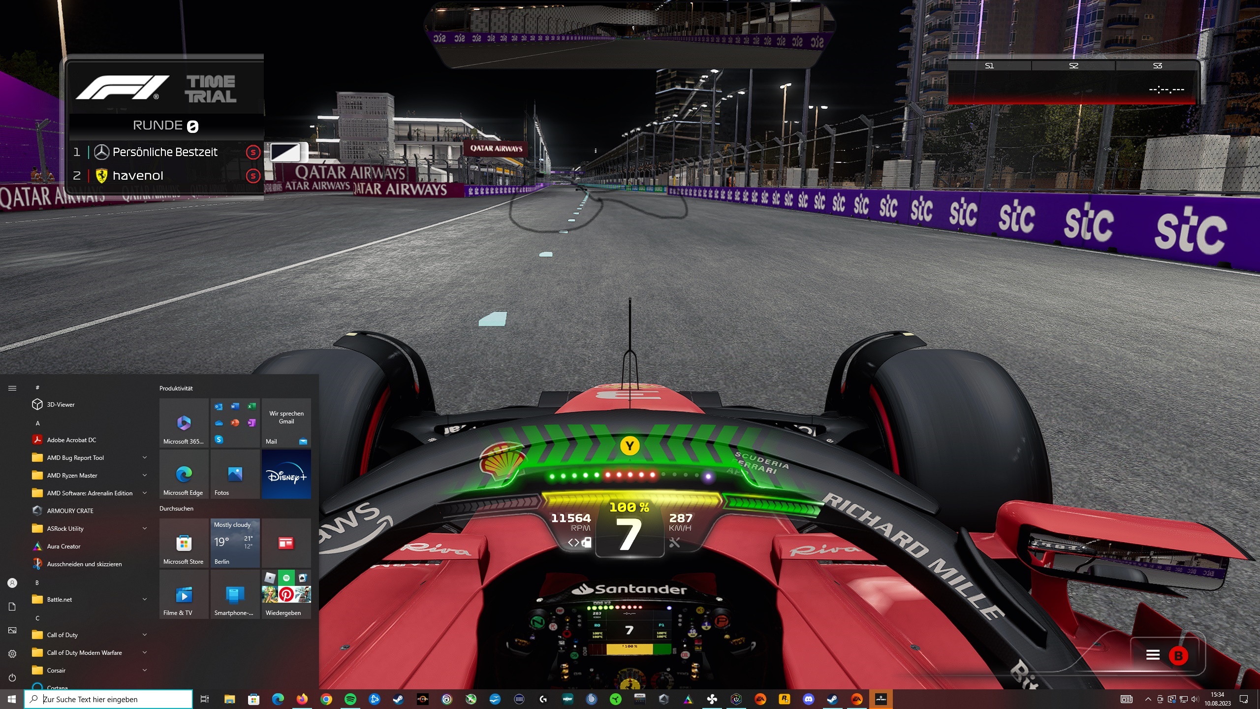

So, ich habe versucht es mal in einem Screenshot aufzufangen, es ist leider nicht einfach. Es kommt auf dem Bildern nicht so git sichbar rüber wie es in echt ist. Man kann es aber sehen bzw. erahnen.

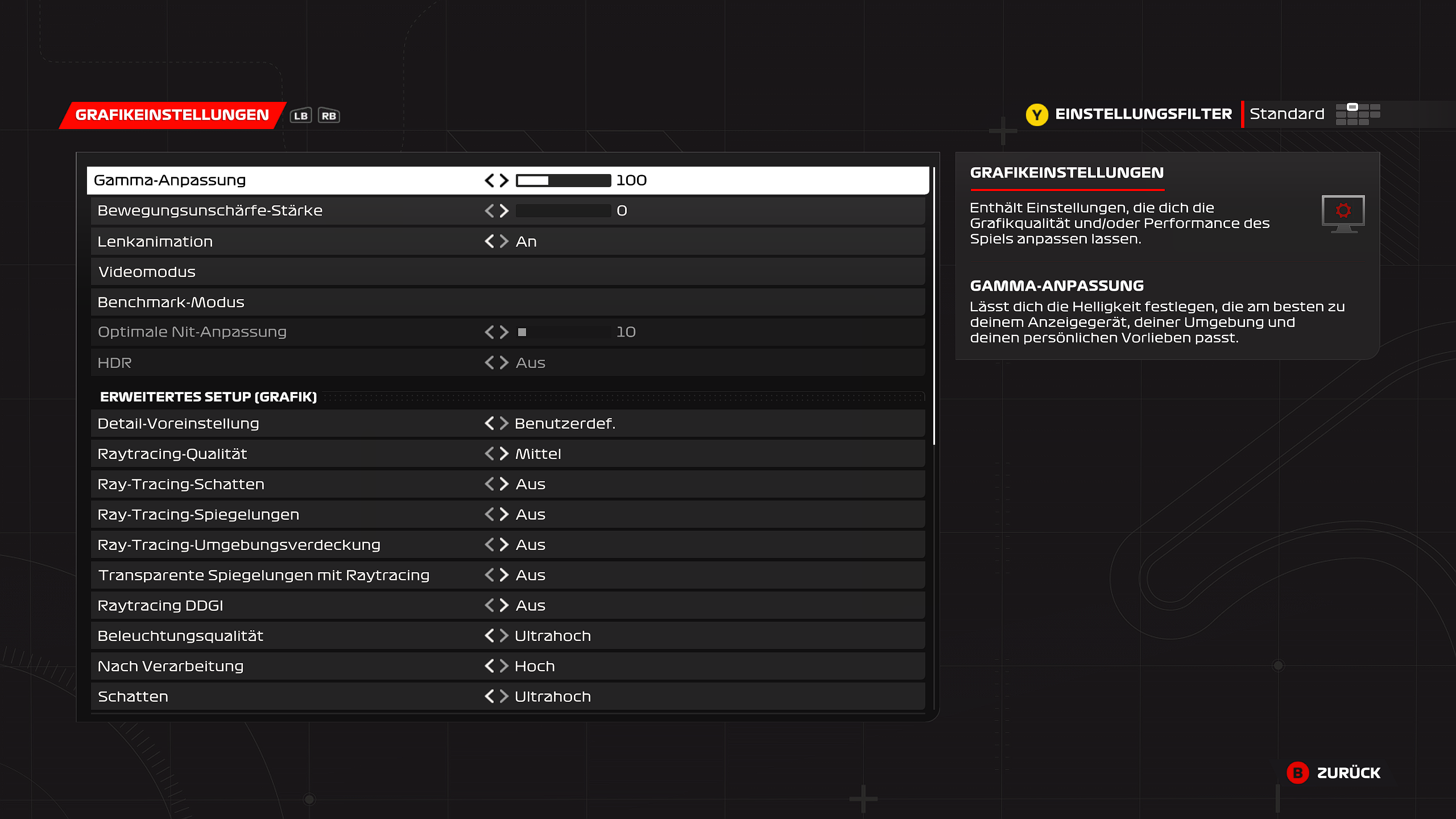

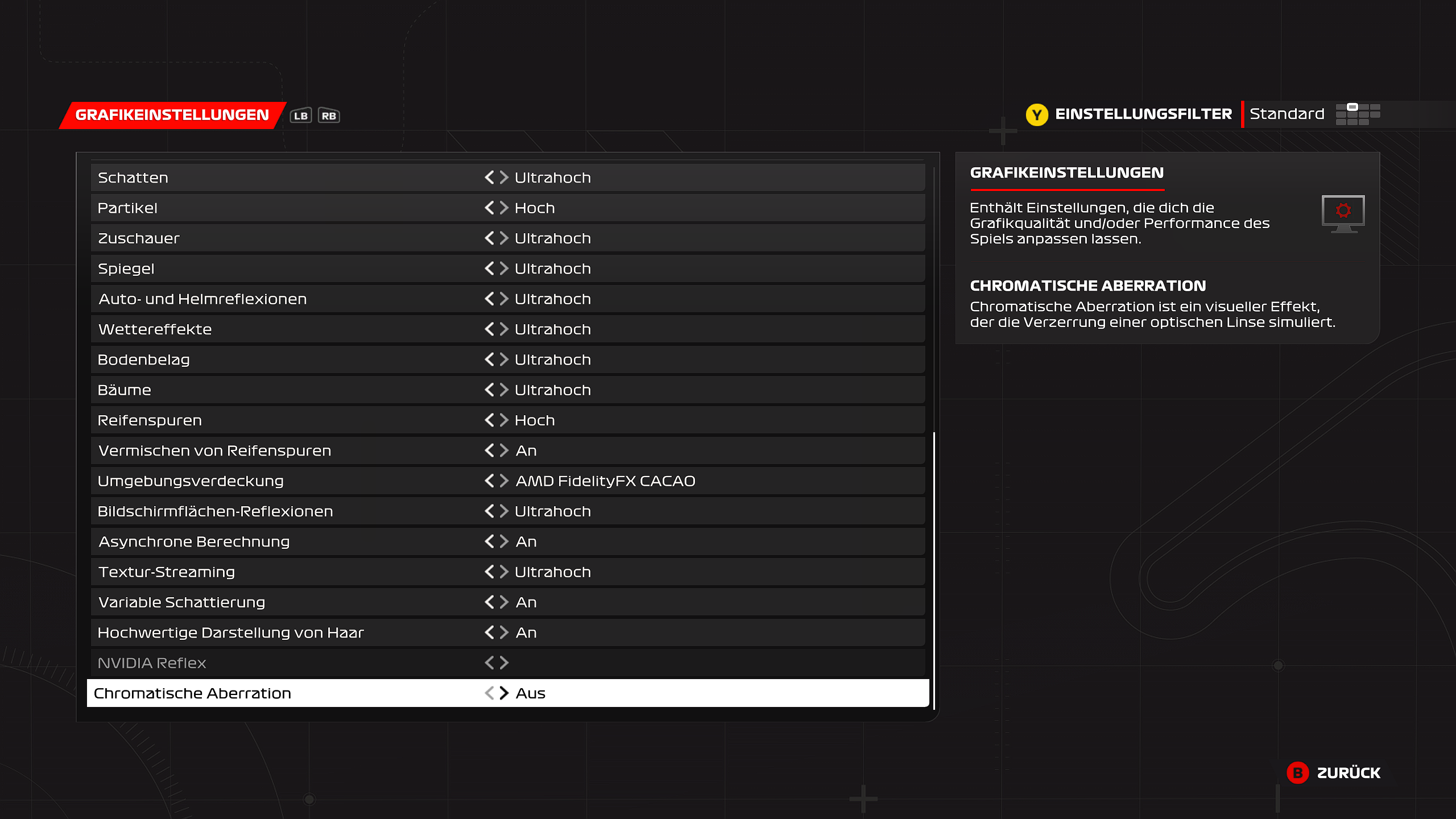

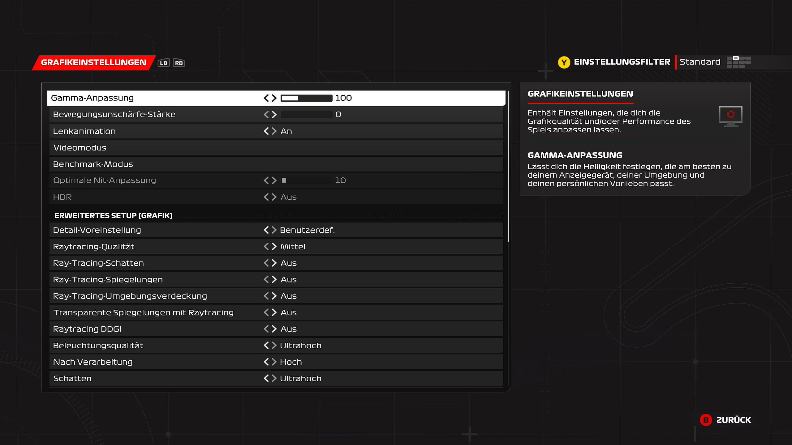

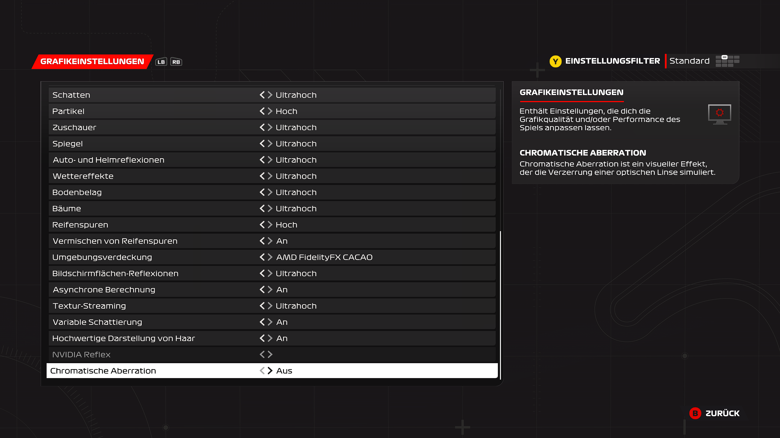

Ich habe das Game jetzt ja kommplett neu installiert und alle Einstellungen wieder auf hoch gesetzt, so wie ich es eigentlich die Jahre davor auch immer gespielt habe. ich stelle nochmal meine Einstellungen mit hier rein......
Achso, was noch zu erwähnen ist, dass es besonders bei dunklen nachtstrecken zu sehen ist, bei Tagrennen merke ich es nur ganz schwach

Sie irgendwie mehr nach fehlerhafter Beleuchtung im Spiel aus. Kann man da die Beleuchtung mal ganz runter stellen?
Habe jetzt gearde nochmal F1 22 vom Vorjahr probiert mit den gleichen Einstellungen wie gepostet und es läuft super!!
Probiere ich sofort mal aus
Ist bei Beleuchtungsqualität "niedrig" leider genauso da

Es gibt in dem Spiel leider nur die Möglichkeit Von TAA- TAA + Fidelity Schärferegulierung- FSR- Intel irgendwas :D
Mehr kann ich nicht machen. Leider sieht FSR sehr unscharf und michlig aus und Nur TAA oder dieses Intelding verschlimmern das Bild optisch deutlich. TAA und Fidelity Schärfe ist irgendwie auch die letzten Jahre immer die beste Option gewesen....

Habe das Problem lösen können..... Man muss die "variablen Schatten" austellen. Zumindest in meinem Fall
