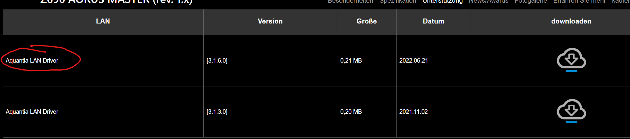

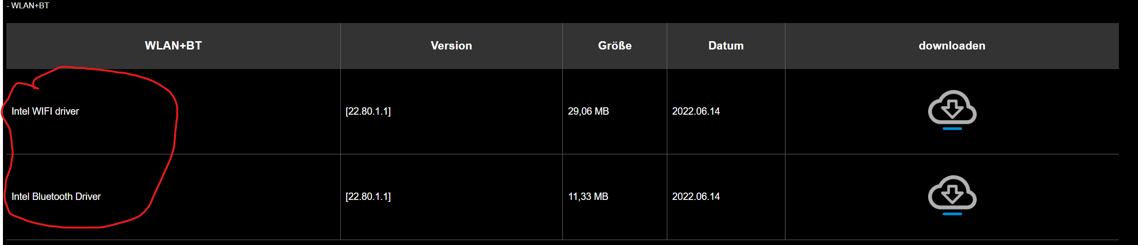

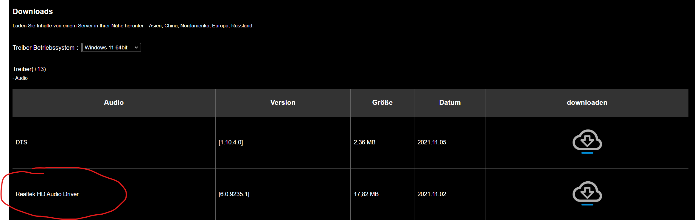

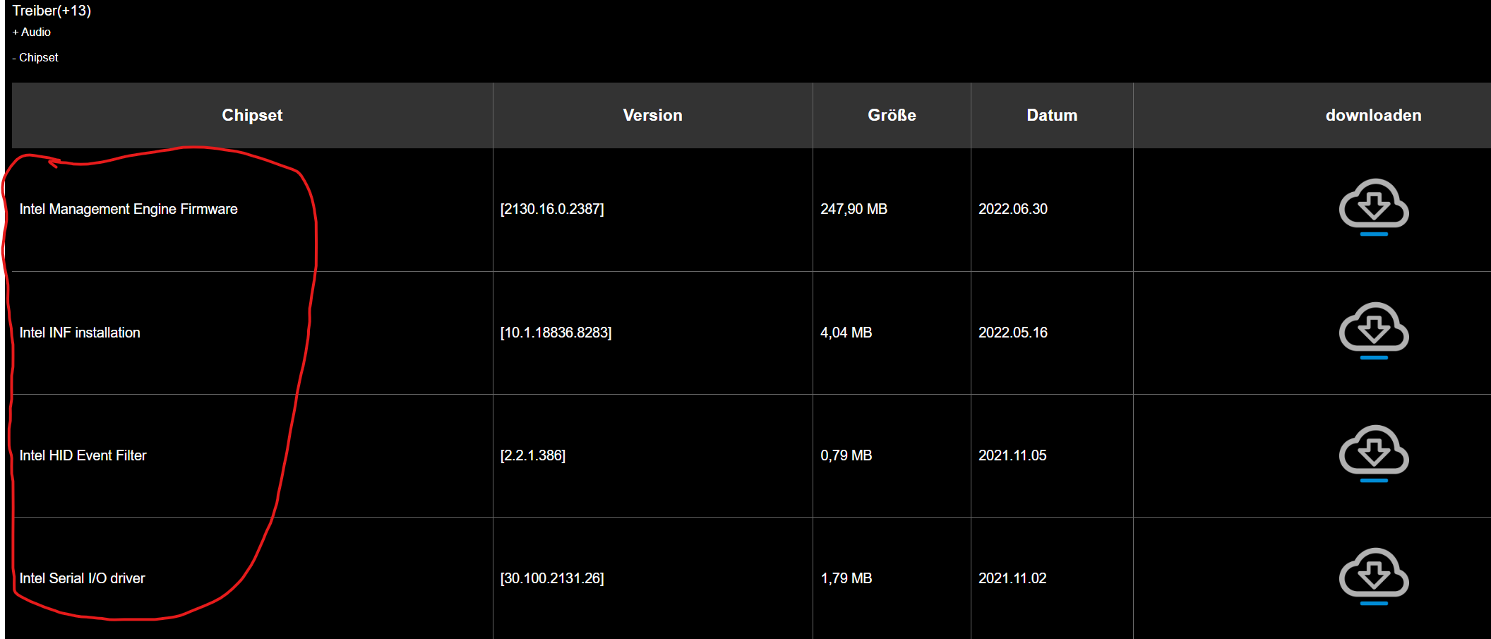

Bezüglich den Treibern muss ich folgendes sagen. Das habe ich sowohl bei meinem alten PC sowie bei dem hier gemacht. Nachdem ich den PC neu aufgesetzt habe, habe ich immer die neusten Treiber von der Mainbaord-Seite installiert. Ich schicke mal eben die Mainboardseite und kreise dort alle Treiber ein, die ich immer installiere. Die Bilder hänge ich mit an.
Mainbaordseite:
https://www.gigabyte.com/de/Motherboard/Z690-AORUS-MASTER-rev-1x/support#dl
Wenn ich z. B. auch nicht alle 4 Chipsatz Treiber installiere, habe ich auch immer im Gerätemanager zwei Ausrufezeichen.
Außerdem höre ich nichts ohne den Realtek-Treiber.
