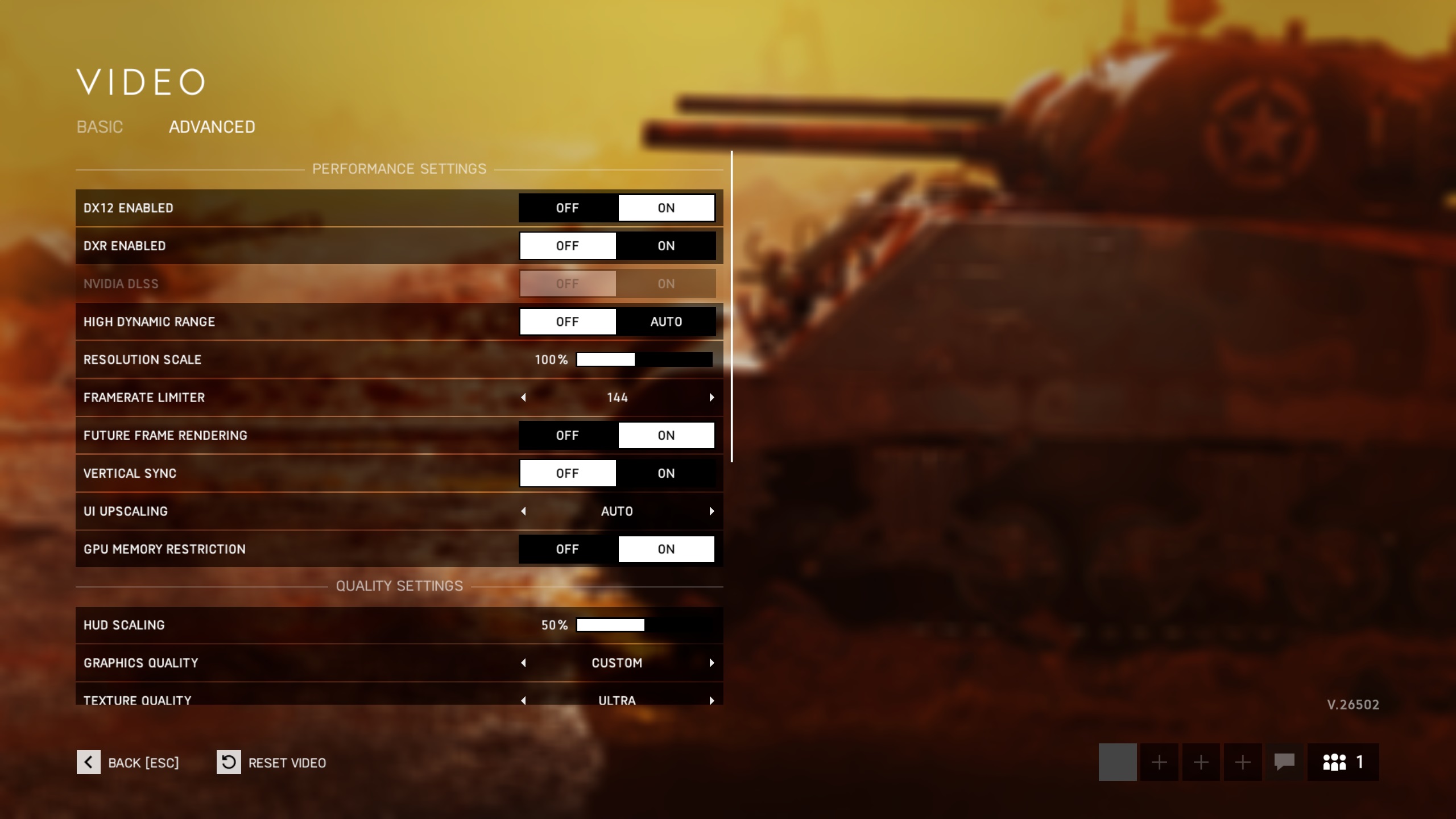

Das Problem ist bei BF5 bekannt. Es entsteht wenn man mit DX12 (FF OFF) durch neue Gebiete läuft. Wenn man die Karte 1-2x komplett gespielt hat, sind die Ruckler auch weg.
Dennoch hat sich EA hier nicht mit Ruhm bekleckert. Ich will gar nicht wissen, wie viele Leute mit DX11 spielen und Future Frame Rendering deaktiviert haben und sich wunder, dass sie nur mit 80-100 FPS durch die Gegend gurken.
Viele merken das bestimmt noch nichtmals weil 80 FPS ja "genug" sind.
Diese Einstellung hat EA auch vor die Wand gefahren, da der 0815 Spieler niemals in die Optionen guckt.

Ja, manche sagen sowas geht mit dx12 aber bei Firestorm die sind z.B nie weg.
Dx11 und future frame rendering on ist der einzige weg zu spielen.
Aber bei keiner sind die framerate spikes gelöst.

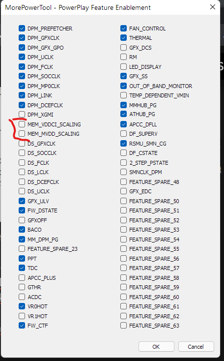

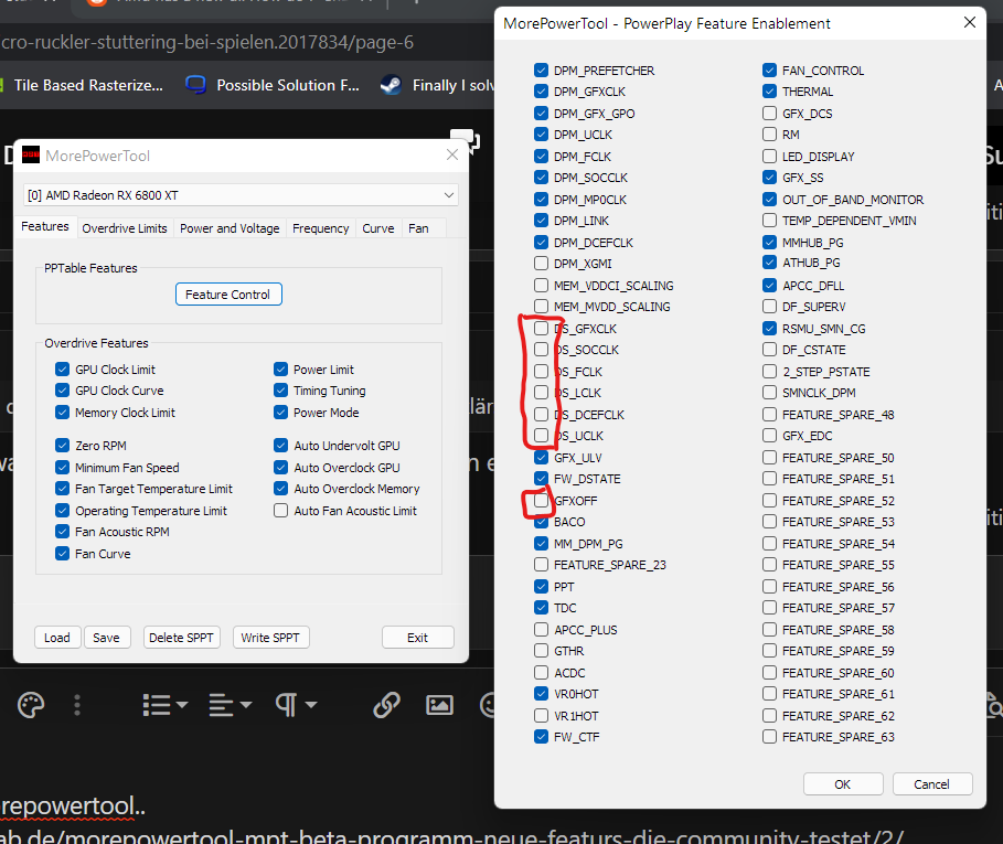

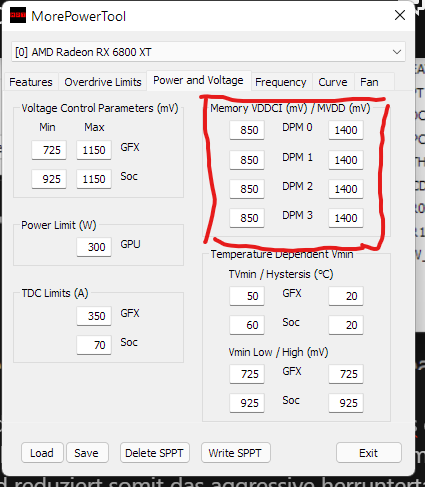

Also:
ihr braucht das morepowertool..
https://www.igorslab.de/morepowertool-mpt-beta-programm-neue-featurs-die-community-testet/2/
hier müsst ihr unter Feature Control folgendes Abwählen:
alle sachen mit DS und GFXoff
das verhindert das die GPU in die untersten energiesparmodis geht.
auch wird damit verhindert das sich die GPU im hintergrund im leerlauf immer wieder mal abschaltet um strom zu sparen und reduziert somit das aggressive herruntertakten des GPU taktes.
wollt ihr gleichzeitig verhindern das sich euer VRAM ständig runtertaktet und in den energiesparmodus gehen
müsst ihr folgende einstellungen nehmen
hier wählt ihr mem_VDDCI_scaling und mem_MVDD Scaling ab
danach geht ihr zum Reiter power und Voltages
und Stellt die Werte für VDDCI und MVDD so ein das über alle Taktstufen die Gleiche Spannung anliegt.. einfach den untersten der 4 werte in die oberen reinkopieren
Damit wird das Runtertakten von GPU und VRAM verhindert und die Karte boostet konstant.
Leider hat es den nachteil das die Karte im Idle ihre 35-40 Watt dauerhaft verbraucht

Blackfirehawk schrieb:
ich schreib da gleich was dazu.. muss erstmal screenshots machen ect
Also:

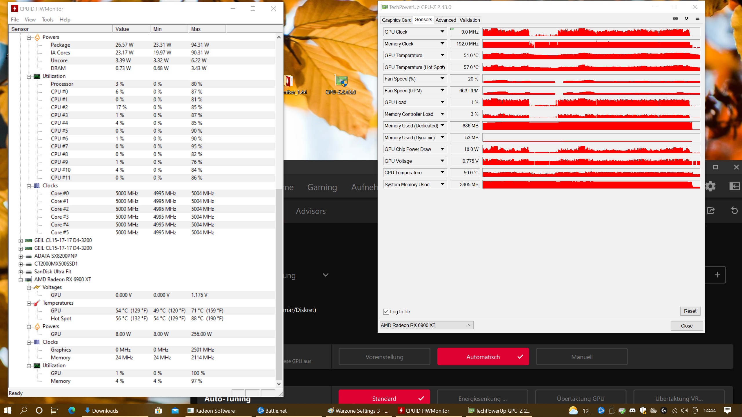

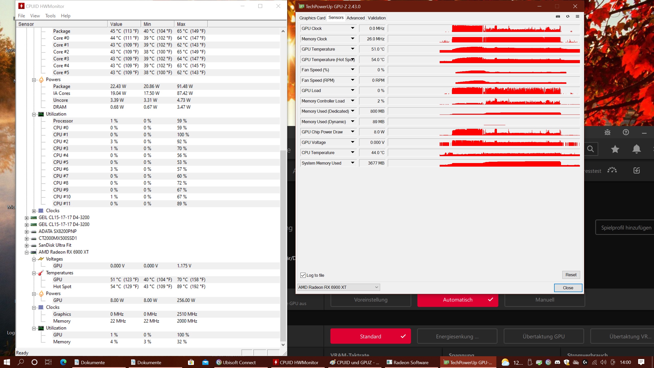

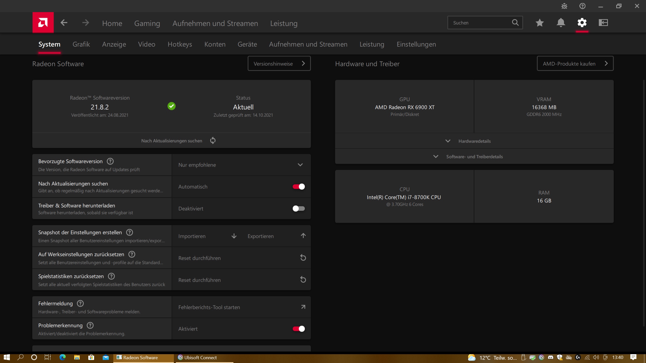

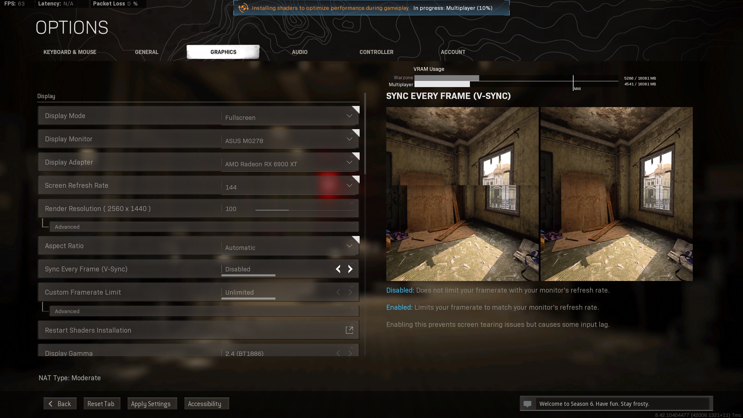

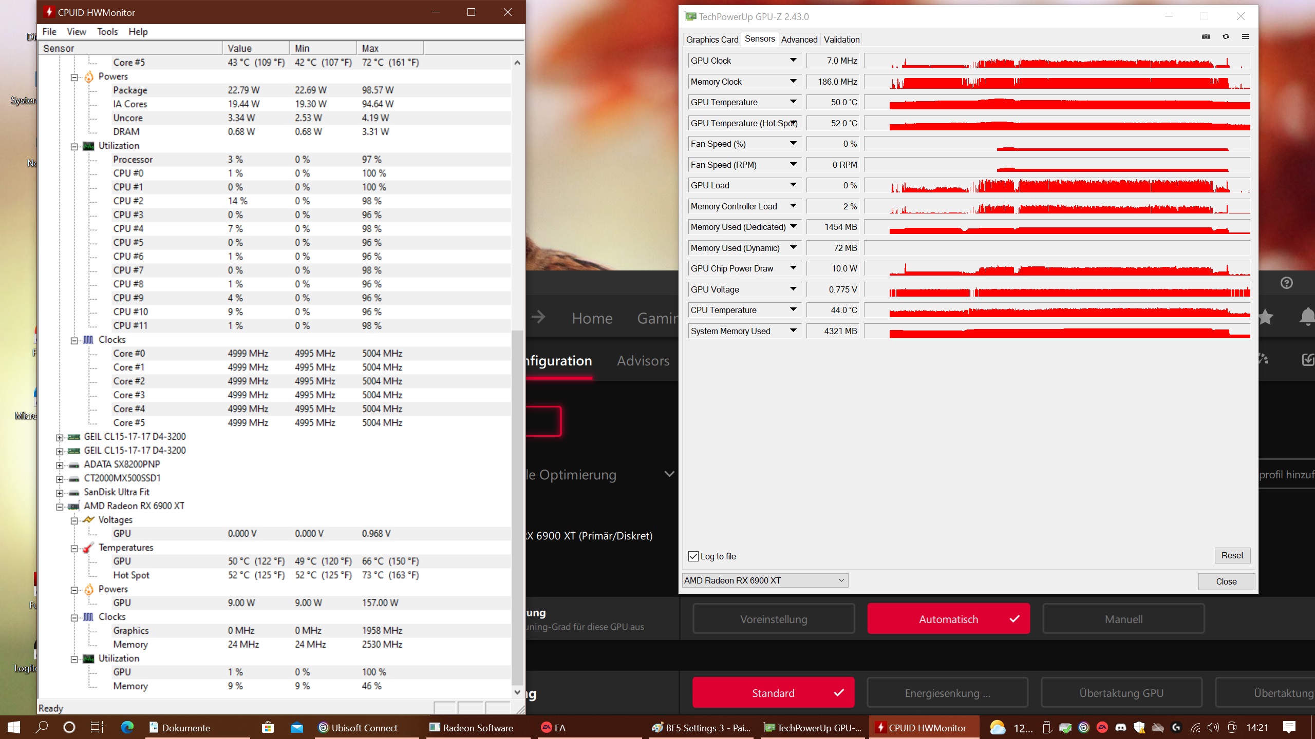

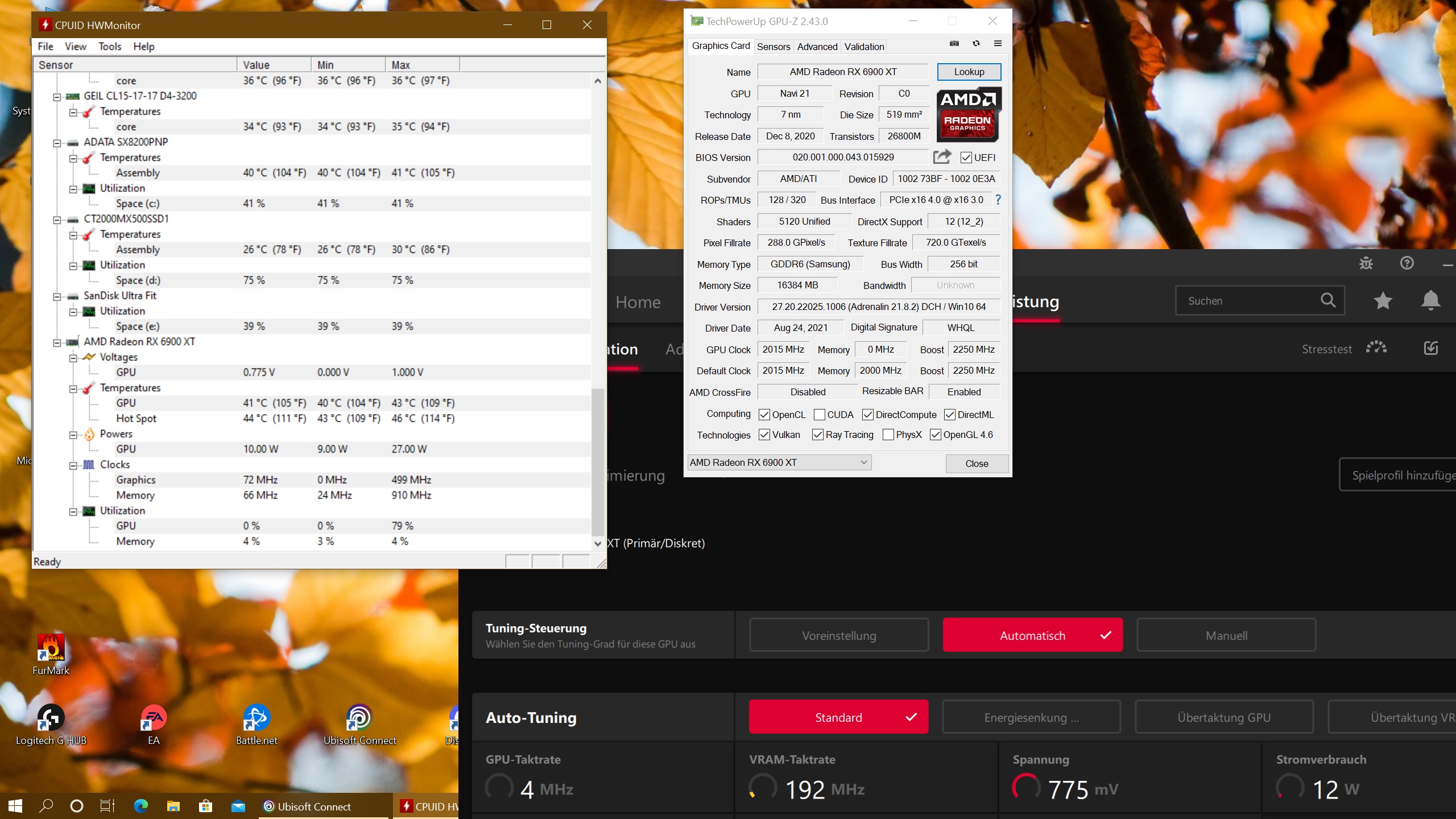

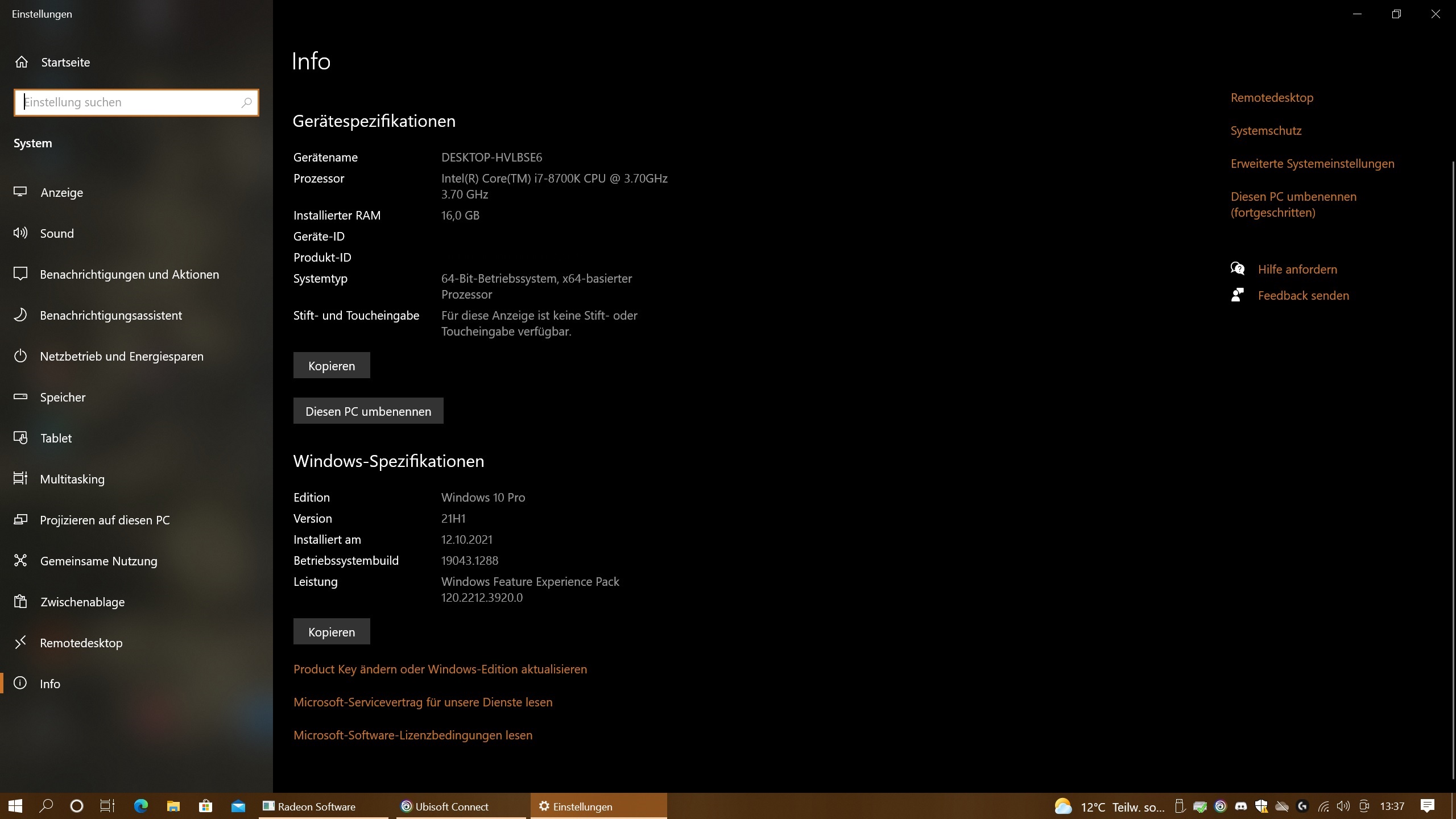

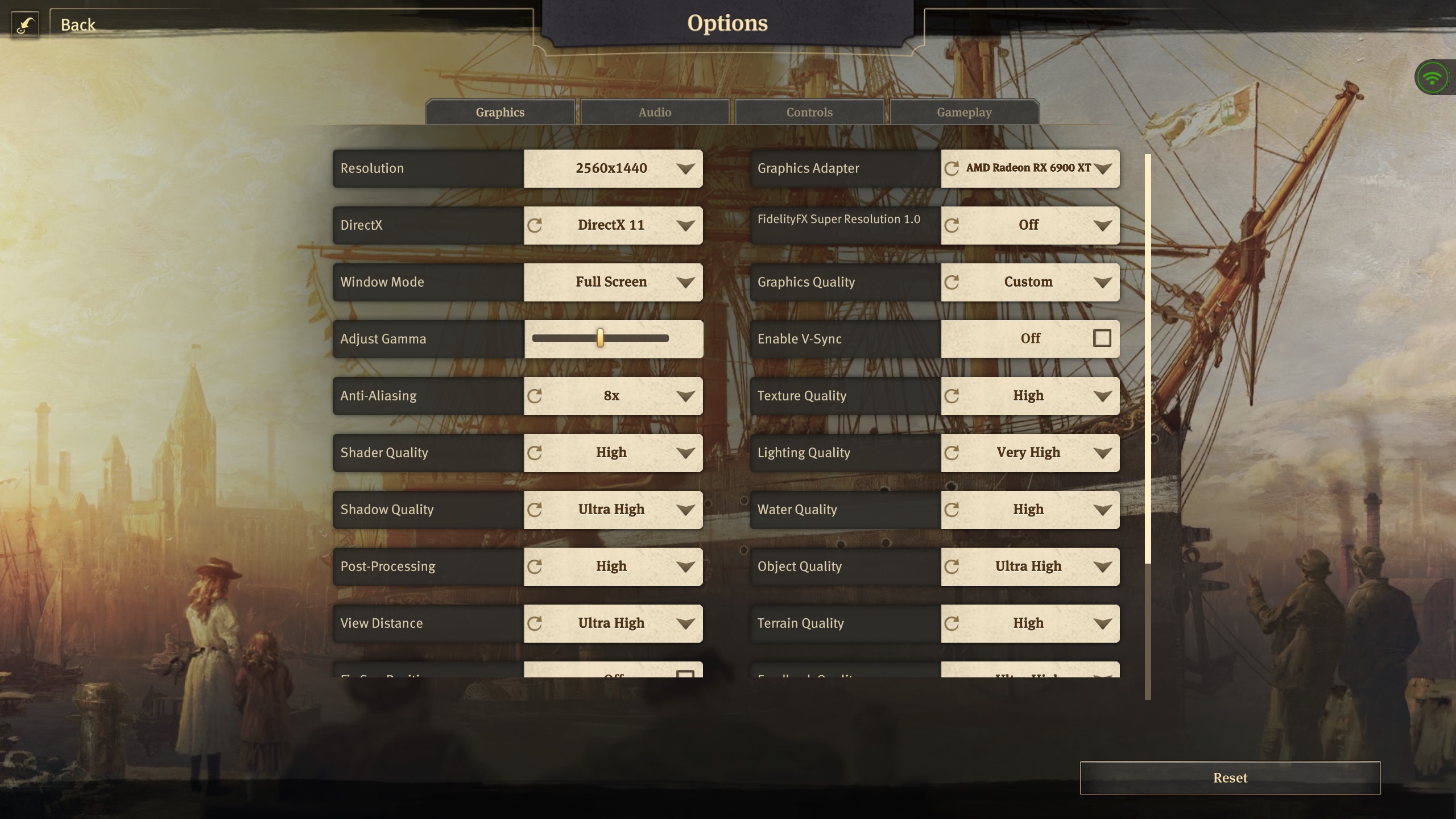

Ich will mich hier auch mal beteiligen. Nach ewig langem Warten habe ich nun anstatt einer geplanten Strix 3080 OC eine Referenz 6900XT erworben. Hatte ein Jahr keine Graka, da meine 2070 in Erwartung einer Vorbestellung der 3080 verkauft wurde... So spielt das Leben.
Lieder habe ich mit der 6900XT gefühlt ein z.t. schlechteres Spielerlebnis als mit meiner alten 2070 als auch der 3070 die ich kurz da hatte. Ich habe wie auch hier im Thread beschrieben ständige Framedrops u.a. in BF5, Anno 1800 und Warzone. Das sind eben auch die Spiele die ich hauptsächlich spiele.
Mein System: MSI Z370 I AC Carbon; I7 8700K @ 5 GHZ Watercooled; AMD 6900XT; 16GB Geil Dragon Series DDR4 3200; 1 TB SX8200 PRO NVME SSD (System und Spiele); 2 TB SATA SSD; Corsair SF 750W Netzteil
Hier mal Screenshots zu Einstellungen und Monitoring aus BF5, Anno 1800 und Warzone. V-Sync war immer aus und im Windows Energieoptionen auf Höchstleistung es war weder im AMD Treiber noch ingame irgendein FPS Limit gesetzt.
Was wurde schon Probiert:
1. Win11 Clean Install + neueste Treiber für alle Komponenten (bringt nix)
2. Win10 Clean install + neueste Treiber für alle Komponenten (bringt nix)
3. Spiele mehrfach neu installiert (bringt nix)
5. Readon Chill an/aus (bringt nix)
6. Freesync an/aus (bringt nix)
4. Bios Optimized defaults geladen um jegliche Übertaktung aus der Gleichung zu nehmen (bringt nix)
5. Windows Energieptionen Höchstleistung etc. (bringt alles nix)
6. Windows GPU Scheduling an/aus (bringt nix)
7. Microsoft Game Bar/aufnahmefunktion (Win11) in Registry deaktiviert (bringt nix)
8. verschiedene Treibereinstellungen in Radeon Software (bringt nix)
9. alle Steckkontakte PCI slot als auch PCIExpress Stecker überprüft und getauscht (bringt nix)
10. noch mehr... fällt mir aber garnicht mehr alles ein...
Die Karte taktet einfach nicht hoch und hält ihre Taktaraten, sondern geht im Millisekundentakt um bis zu mehrere 100 MHZ rauf und runter. Es fühlt sich so nicht Flüssig an sondern mal mehr mal weniger ruckelig.
Warzone GPU Takt unter Last: 1100 und 2400 MHZ.
Anno: 1800 800-1900 meistens eher richtung 800 MHZ
BF5: 900-1600 MHZ
Das festsetzen eines Minimumtaktes über Radeon Software ist für mich keine Lösung und hat auch nur bedingt funktioniert. Genausowenig eingriffe über das MPT um z.b. die Deep Sleep states auszuschalten. Ich erwarte von einer 1K Karte das ich nicht tausend Sachen im Bios/Registry der Karte über das MPT einstellen muss um eine Notlösung zu haben.
Die Karte geht also höchstwahrscheinlich zurück.
Habt ihr noch ideen?

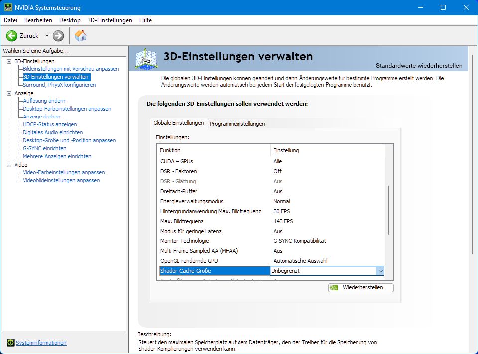

Bei DX12 wird ja "vermutet", dass es der Shader-Cache ist der für die Maps eingerichtet wird.
Dessen Größe auf dem Laufwerk kann man (jetzt, endlich?) im NV-Treiber einstellen.
Aber da ich BF nicht zocke, kann ich leider auch nicht sagen, ob das Auswirkungen auf das Spiel hat.
Was ist der NV treiber? Und wie macht man das?
