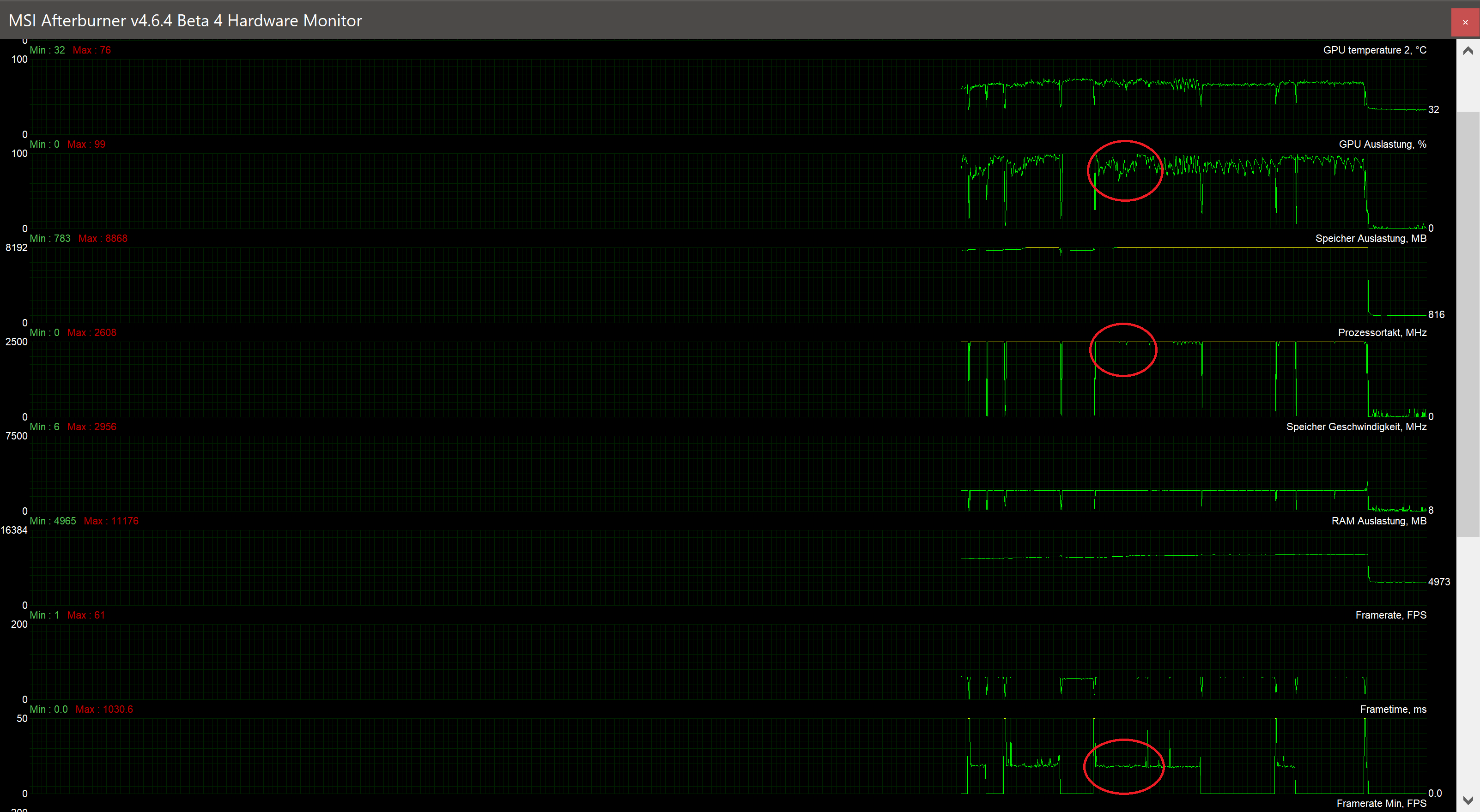

wie läuft die Karte bei euch mit voller Auslastung? Ich bin soeben auf eine 6900XT umgestiegen und kann es nicht glauben was ich hier lese...
Habe ebenso Mikroruckler, aber eher so alle 10 Sekunden als würde etwas nachladen. Laut FPS anzeige aber keine Framedrops und aufgrund der hohen Auslastung keine bis kaum Taktschwankungen...
Edit: Muss ma mit Afterburner die frametimes auslesen lassen und mache mal ein screenshot
ich scheine kein Frametimeproblem zu haben. die Markierten bereiche haben keine Drops bzw Schwankungen obwohl das Spiel (in diesem Fall RDR2) alle 13 bis 15 Sekunden ruckelt.
Ebenso dritt das Problem bei Resident Evil Village auf, zocke gerade nur diese beiden Spiele, teste nachher mehr.

seit gestern habe ich sämtliche Einstellungen im AMD Treiber durchprobiert. AMD Chill, Boost, Frametime Limiter und Enhanced Sync und was es da nicht alles gibt.
Scheine für mich die Lösung gefunden zu haben:
AMD Enhanced Sync zu deakivieren
die Lags sind komplett weg, in RDR2 sowieso in RE Village,
für die die immer noch Stuttering haben, unbedingt ausprobieren!
