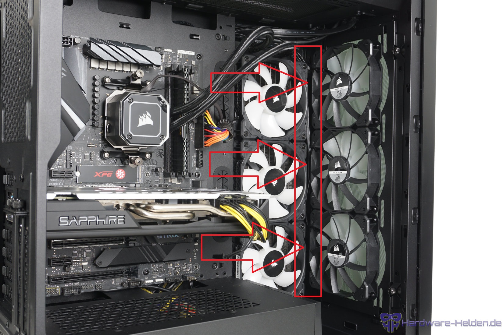

Bei dem gehäuse 30er eventuell gehen 3x360 Radi´s in 30mm das muss man aber vorne Ausmessen mit den Lüfter.
Und verbau bloß nicht die Be Quiet Lüfter auf Radi´s da kannste gleich einen Tischventilator auf die Radiatoren richten selbst der erzeugt mehr Druck als die Be Quiet dinger.
Wird zwar bischen kompliziert mit der verschlauchung aber Ich denk schon das 3x360x30 gehen würden muss man halt ausmessen zusammen mit den zukünftigen Lüftern
notfalls den vorderen Radiator in die 140er Lüfterhaltungen setzen und nur 6 Schrauben auf einer Seite rein, solang du deinen PC nicht jeden Tag mit auf Arbeit trägst passiert da nichts mit dem Radiator oder kann man bei dem gehäuse die Lüfter auch vorne dran setzen ? Dann passt es Lüfter /Gehäuse/ Radiator.
Oben geht bestimmt auch ein 45mm dicker aber durch den Staubfilter brauchste da schon eine Push-Pull Konfiguration sonst ist die Kühlleistung wirklich schlecht. Und da ist die Frage wieviel Milimeter platz hast du da oben zwischen Board und Deckel?

Es die Frage, welche Radiatoren ins Gehäuse passen. Ins 5000D passen grundsätzlich 360er Radiatoren an 3 Stellen, aber maximal 2 gleichzeitig. Auch dann würden sicherlich 60mm dicke 360er kollidieren. Ich würde maximal 45mm dicke Radiatoren versuchen (oben, Front). HardwareLabs ist topp, die bauen auch für Corsair als Auftragsfertiger.

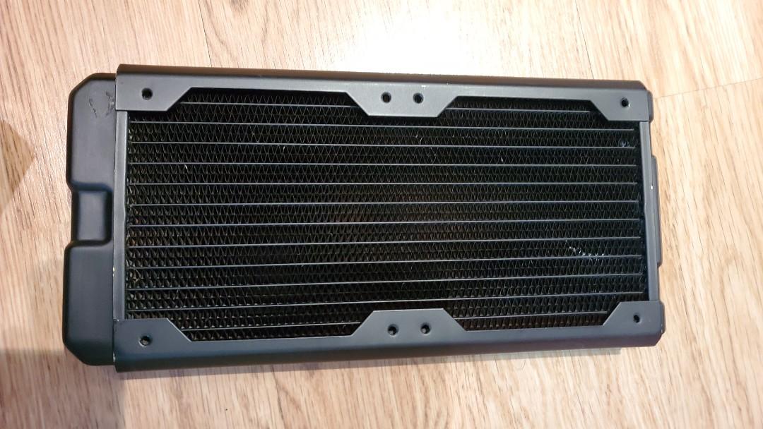

Entweder hardwarelabs, corsair oder Watercool. ich empfehl aber immer Watercool weil der Schwarze lack auf den Hardwarelabs echt kratzempfindlich ist.
ich hatte solche Probleme bislang nur mit Alphacool, das ist so ein glänzeder Lack, der sofort blättert, wenn man eine Schraube einschraubt.
Ich dachte eigentlich, meine HardwareLabs SR-2 sind pulverbeschichtet... zumindest sind die matt und rau. Und bislang hab ich hier noch keine Lackschäden wahrgenommen.
Die Alphacool sind die schlimmsten die schaut man nur schief an und schon haben Sie kein lack mehr, die hardwarelabs sind zwar besser aber auch nicht so toll.
Hier mal ein gebrauchter aus dem Internet, Ich denke die Stellen sieht man auf dem Foto wo was fehlt vom lack.

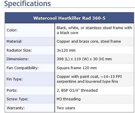

kennst Du den fpi-Wert von den Watercool Radis? Die HardwareLabs SR2 sind mit einem fpi von 9 ideal für langsame Lüfter.
die SR2 sind die dickeren von Hardwarelabs damit du keine Push /Pull Konfiguration benötigst, die Kühlen aber nicht besser als normale.
FPI sind Fins per Inch, die Watercool Rad Serie hat 14-15 FPI und die normalen hardwarelabs / Corsair (nicht die dicke SR2 serie) also die Corsair Xr5 Serie hat 15-16 FPI
die nehmen sich alle nicht viel bei weniger RPM gucksu hier
https://www.techpowerup.com/review/watercool-heatkiller-rad-360-l/5.html
die RAD-S im Diagramm ist die 30mm Dicke version die RAD-L ist die 48mm Dicke version

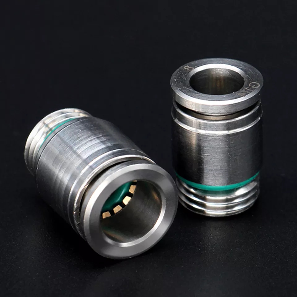

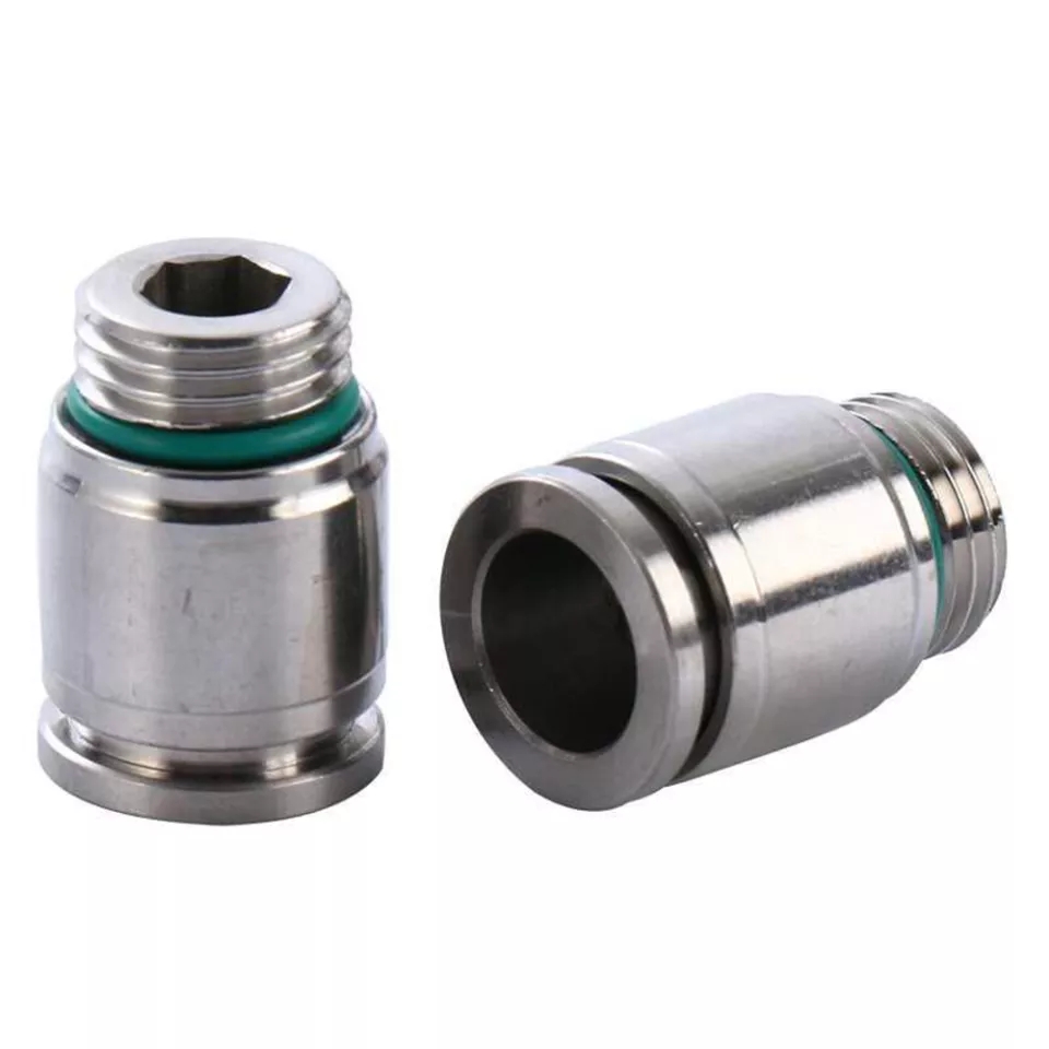

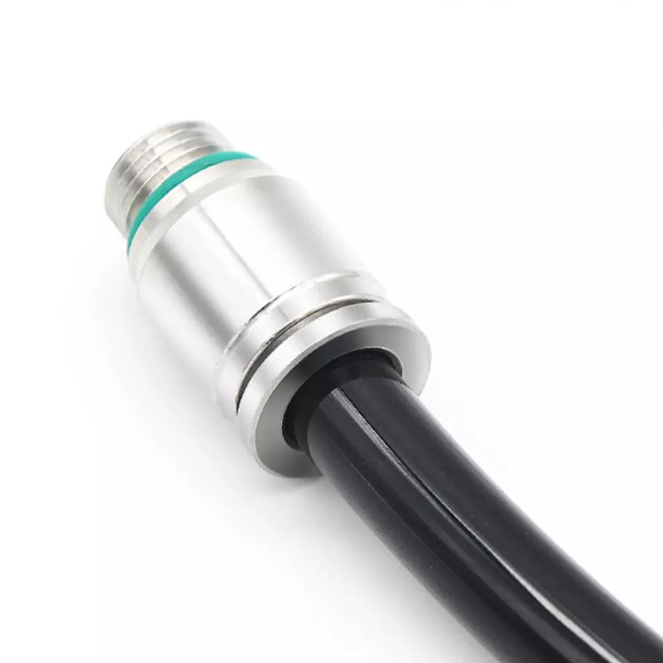

Kann man eigentlich pneumatischen Schnellverschlusskupplungen für Wasser Kühlung benutzen?
ist mir nicht bekannt, dass solche Kupplungen im Wakü-Bereich genutzt werden.
Ja und Nein, früher hat man damit sein Wakü System aufgebaut aber nicht jeder Verbinder funktioneirt da weil die meisten Druckverbinder heute nur mit 3 Bar Druck und mehr Abdichten. Wenn nicht genug Druck aufgebaut wird und der ist in einem Wakü System sogut wie nicht vorhanden dichten die Dinger heutzutage nicht mehr richtig ab.
Außerdem hast du damit extreme Durchflussprobleme und vorallendingen passen die dinger Heutzutage auf keinem Wakü Block mehr wenn dann musst du extra Adapter dazu kaufen auf G1/4 und bist teurer am ende wie gleich mit Fittingen und 16/10 Schlauch EPDM
