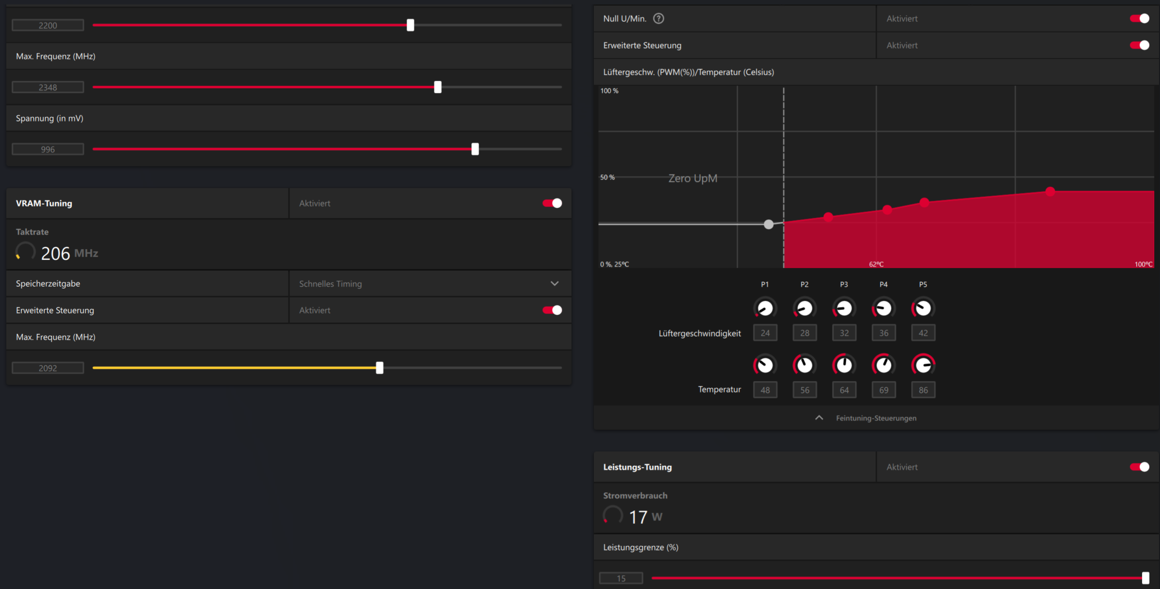

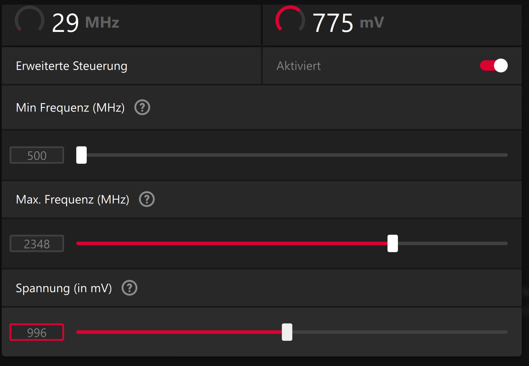

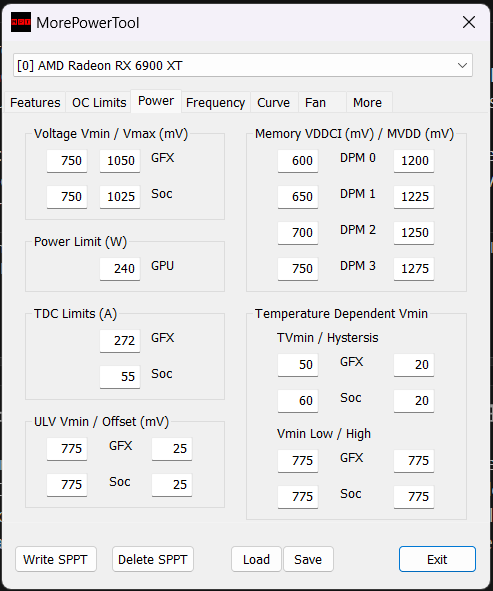

Habe dir unten noch die aktuellsten Files angehängt. Damit läuft die Karte bei mir seit über 6 Monaten Rock Stable, keine Crashes, in keinem Game. Etwas Takt wirst du verlieren mit den Settings, dass wird aber anderweitig kompensiert. Dafür ist die Karte viel ruhiger und sparsamer als zuvor. Ich hoffe, das lässt sich 1:1 bei dir übertragen. Da ich eh kein besonders gut undervoltbares Modell erwischt habe, könnte das schon so klappen!
Danke dir!
Aber wenn ich deine Werte in den Treiber eintrage und übernehme, stürzt er sofort ab. Es irritiert mich auch, dass der Regler bei der Spannung bei mir viel weiter zurückgeschoben wird, wenn ich deinen Wert eintrage, als er bei dir aussieht.
Du musst zuerst das morePower Tool installieren und dort die . mpt Datei laden. Gibt dazu auf Golem eine Anleitung und den Download. Dann wird die Datei im Treiber auch richtig geladen
@Ravager90 Ok danke. Und wie sicher ist das ganze? Ich habe mal kurz recherchiert und offenbar soll es recht harmlos sein, so lange man keinen Bockmist verzapft. Allerdings kenne ich dich nicht und habe zu wenig Ahnung von der Materie. Kann ich das ganze denn easy wieder Rückgängig machen, sollte es zu Fehlern kommen?
Update:
Habs jetzt hinbekommen. Unter 4K wird die Karte mit deinen Settings leider dennoch zu heiß. Das liegt aber nicht an deinen Settings, sondern am Gehäuse. Habs mal aufgemacht und getestet. Auch mit meinen alten Undervolting Settings bleibt die GPU unter 4K komplett ruhig. Die Settings waren also in Ordnung. Nur das Gehäuse muss dringend erneuert werden. Aber hab vielen Dank für deine Werte. Die machen echt was her!
