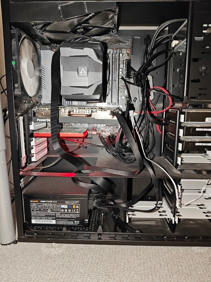

Neme schrieb:
Bin jetzt etwas perplex. Habe den HDD-Cage ausgebaut. Frontlüfter höher gesetzt. HDDs nach unten und eine knappe Stunde Furmark und Prime95 laufen lassen. (siehe Screenshot).
Das war nach Deinem ersten Foto zu erwarten, dass es etwas bringt. Du kannst eventuell die Drehzahlen der Gehäuselüfter noch etwas Höher einstellen, bzw. falls noch Platz ist, einen weiteren einbauen. Meistens liegen laute Grafikkarten an mangelnden Airflow. Und auch wenn Gehäuse wie Deines nicht optimal sind, kann man durch die genannten Maßnahmen genug Airflow für eine Karte wie Deine 7600XT hinbekommen. Ich betreibe eine 7700XT in einem Purebase 600, das ist deinem Gehäuse ähnlich, aber ich habe es auch leise bekommen.
Befolge einfach die Tipps hier:
https://hardware-helden.de/der-perfekte-airflow/#Fazit_und_Empfehlungen
Für Dein Setup sollten 3 Gehäuselüfter eigentlich reichen.

Neme schrieb:
Der schräg angeklipste Lüfter oben links scheint in das Gehäuse rein zu pusten -> der Airflow von der Gehäusefront mit kühlerer Luft wird unnötig verwirbelt... => kannst du den Lüfter in der Ecke ggf. umdrehen, sodaß dieser die heiße Luft von CPU und GPU aus dem Gehäuse rauspustet?
Im damaligen Test von CB bzw. lt. Fractal ist der Lüfter normalerweise auch auf "rauspustend" montiert.
Reaktionen: SonyFriend, Cerebral_Amoebe, LukS und eine weitere Person
Oh, werd ich machen!
