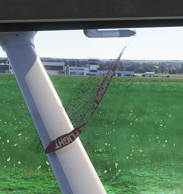

Habe vor kurzem die oben genannte GraKa gekauft. Habe in der Simulation folgendes Bild beim bewegten Objekt:

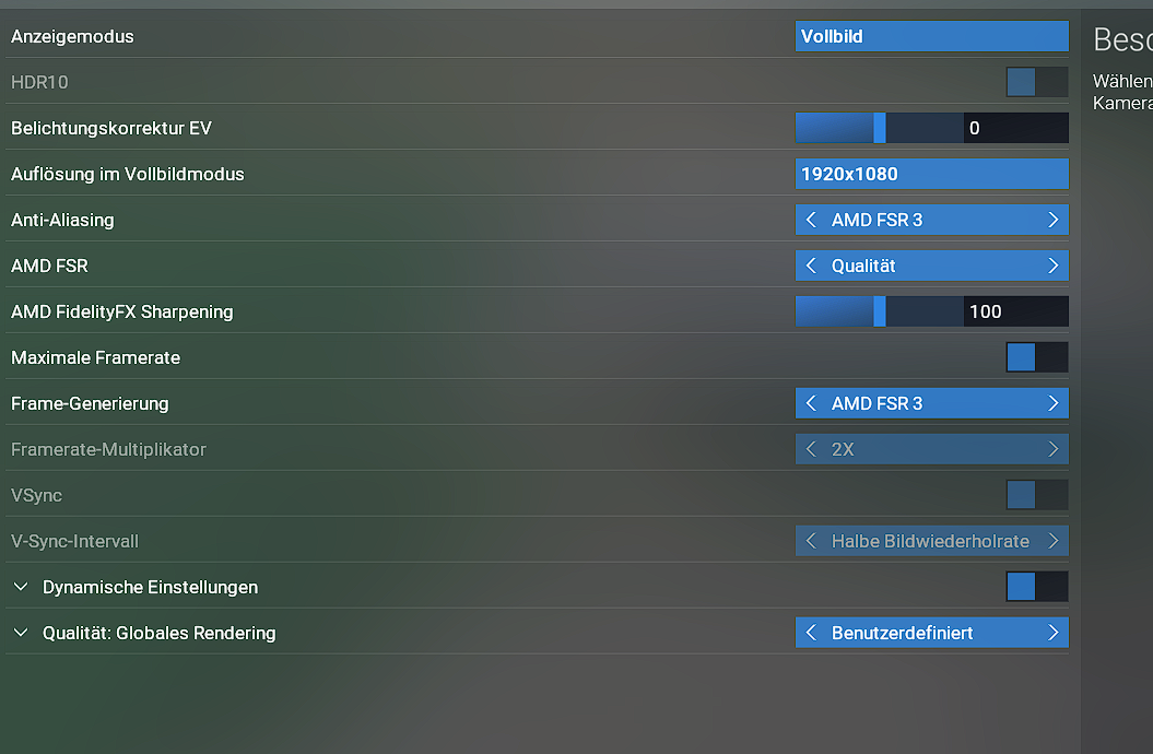

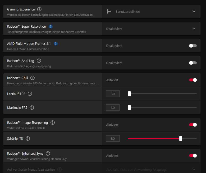

Was natürlich unrealistisch wirkt und so nicht sein sollte, jedoch habe ich dies immer wenn ich AMD FSR 3 aktiviert habe. Hier mal meine Aktuellen Spiel Einstellung und die in der Adrealin Software:
Bin zu unerfahren und sehe das Problem nicht wirklich.
Diverse Einstellungen Qualität-Leistung - auch in der Adrenalin Software aber das Ergbniss gleichbleibend. Auch beim Schatten und wenn sich der Propeller dreht ist das gleiche Ergebnis.

Primär dürfte das hier an der Frame-Generierung liegen.
Einfach gesagt: zwischen zwei echten Bildern wird ein Zwischenbild generiert um mehr FPS zu erhalten.
Das ist nie perfekt und kann solches "Ghosting" generieren.
Aber auch FSR-Upscaling oder sogar TAA sind alles temporale Techniken, welche Ghosting erzeugen können.
Gegen die Artefakte kannst Du versuchen, FSR4 reinzubasteln, ansonsten sieht es aus, wie FSR3 eben aussieht.
Nachschärfen auf 80 ist für meinen Geschmack viel zuviel. Probiere mal 30 oder weniger.
Herzlich willkommen in der FSR3-Welt.
Das ist hier leider oftmals so in Kombination mit FSR3 und FrameGeneration.
Der einzige Workaround der das beheben kann, ist die manuelle Installation des OptiScalers und der FSR4-INT8.dll. Das hebt die FSR Version von 3/3.1 auf 4 an und gibt dir ein wesentlich besseres Bild. In Singleplayerspielen und Simulationen sollte das einwandfrei funktionieren. Der einzige Nachteil der sich hier ergibt, sind Multiplayerspiele mit AntiCheat Mechanismen, denn die dll ist leider nicht digital signiert und wird als Cheat deklariert.
Danke dir für den Tipp, habs mal angewendet !
