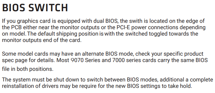

Im "Quick Install Guide" auf der Produktseite (unter Support & Downloads) ist folgende Passage auf der vorletzten Seite zu lesen, s. Anhang.
Es ist also von einem identen Dual-BIOS auszugehen und hat mit Silent- und Performance-BIOS nichts zu tun.

Danke für deine Bemühungen. Hab das vorher auch schon gelesen. Nur schade, dass sich niemand gemeldet hat, der es mal selbst ausprobiert hat. Aber das mache ich später, wenn ich zu Hause bin.
