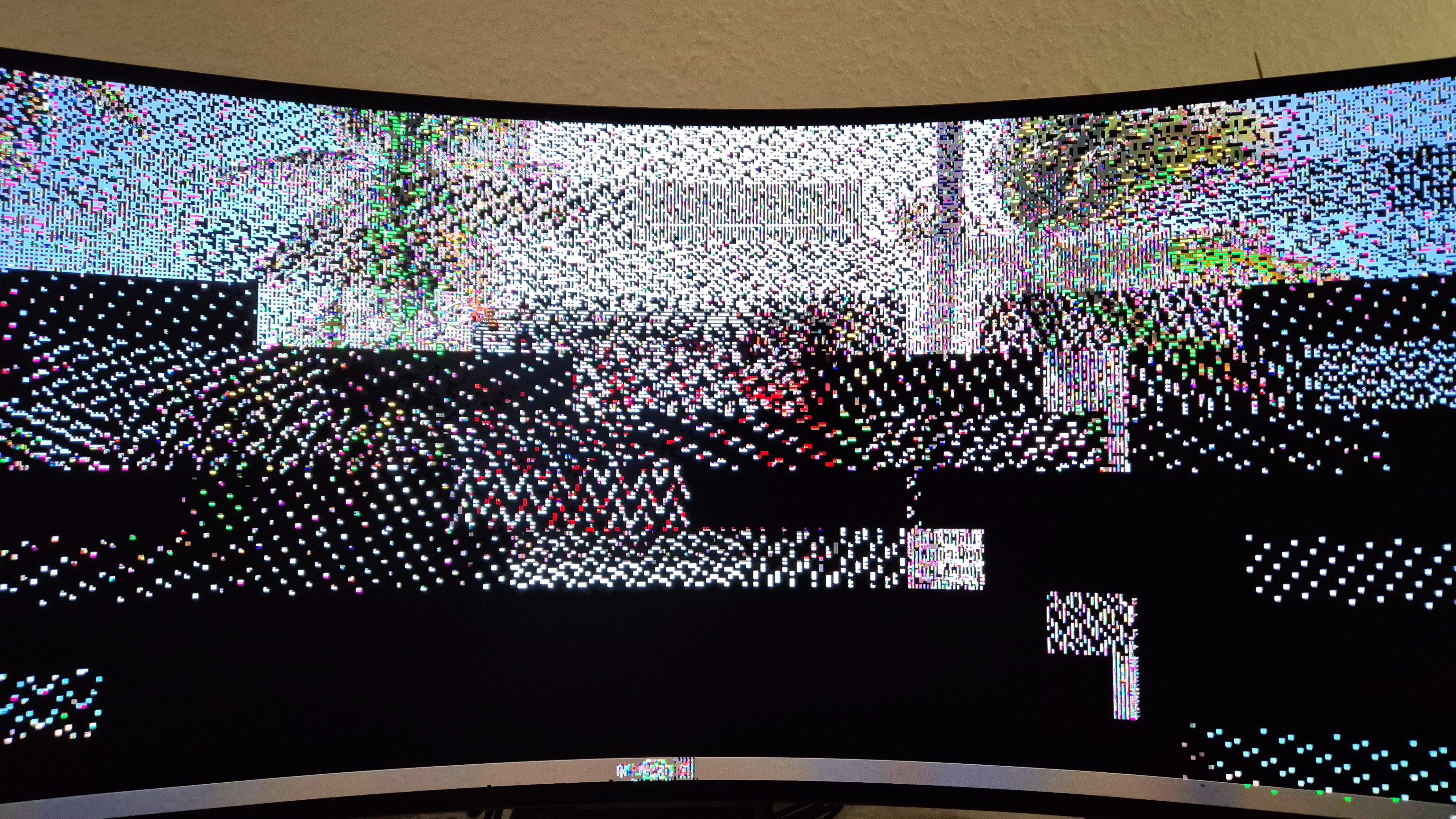

Ich habe die o.g. Grafikkarte erhalten und heute eingebaut, im ersten Anlauf wurde sie nicht erkannt.
Neustart, Neuinstallation der Grafiktreiber und folgenden Bildfehler.
Nach Neustart erstmalig richtige Erkennung der Karte, dann Absturz in Chrome.
Ich bin gerade ratlos. Das System ist angelehnt an die Kaufberatung hier im Forum und komplett neu.
Das absolut traumatische an dieser Situation ist, dass ich sie genauso vor 4 Jahren bereits mit einer RX 6900 XTXH hatte und hier im Forum auch 2 Beiträge dazu laufen hatte. Zumal ich im Moment des Einschaltens noch am Telefon ein Freund zu mir sagte: du wolltest doch nie wieder eine AMD Grafikkarte haben (wegen o.g. Problemen)
Gibt es eine Vorgehensweise, mit der ich feststellen kann, ob die Grafikkarte defekt ist?

Im BIOS hast du keinerlei Probleme?
Externe HDD/SSD oder USB-Stick nehmen und ein Live-Linux davon starten.
Bleibt der Fehler = sehr vermutlich defekt; keine Fehler = irgendwas mit Windows.

Würde ich gleich zurückschicken. Ist mit Sicherheit der VRAM defekt. Hatte das selbst mal bei einer neuen RTX 2080 Ti. Gleiches Bild, auch VRAM defekt.

Im BIOS keine Probleme, welche Linuxversion könnte da denn am einfachsten eingesetzt werden?

@Satchmo: Ist das Mainboard-Bios aktuell?
SAM/ReBar im Bios mal deaktiviert?
AMD-Chipsatztreiber nochmal neu installiert?
Evtl. gibt es für den Monitor eine neue Firmware?
PCIeGEN im Bios testweise auf einen festen Wert eingestellt?

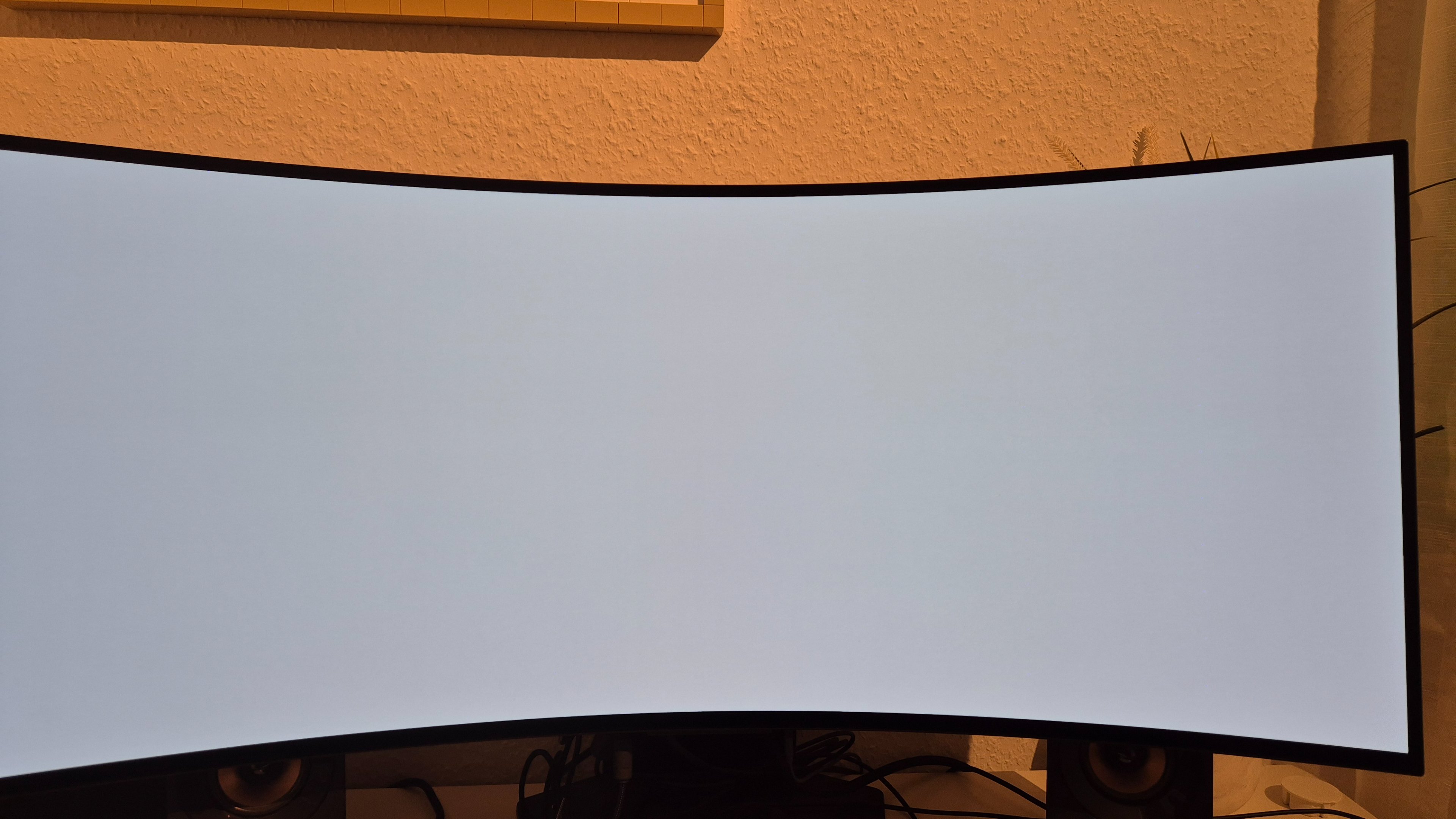

@mwh.re Hab das neueste (BETA) BIOS installiert und danach den Chipsatz Treiber. Laut HW Info PCI Express 5.0, im BIOS fest einstellen muss ich ehrlich gestehen, habe ich nicht gefunden. Hatte dann nochmal einen Absturz in Chrome, nachdem ich vorher in Arma Reforger ein paar Minuten getestet habe.
Wie kann ich die Stabilität denn am besten testen? Bin mir im Moment noch unsicherer als zuvor, was mit der Karte los ist, oder ob es doch an BIOS/Treiber lag.

Evtl. mal einen anderen Browser ausprobieren oder die Hardwarebeschleunigung im Browser deaktivieren. Die Karte ist brandneu - da wird bei AMD treiberseitig auch noch nicht alles erste Sahne sein.
Hier mal ein Video zu einem B850-Asrock-Bios - nicht ganz genau dein Model, aber die Unterschiede sollten nicht ganz so groß sein (Minute 16:25):
Treten die Probleme auch auf, wenn du den Monitor an die iGPU der CPU anschließt?
Reaktionen: Satchmo
Falls du es jetzt mit dem Video gefunden hast, stell mal Gen 4.0 fest ein.
Guten Morgen, habe eine Eurer Empfehlungen umgesetzt:
1. BIOS Update
2. Einige Empfehlungen aus dem BIOS Video umgesetzt
3. Chipsatz und Grafikkarten Treiber komplett neu installiert
4. Hardwarebeschleunigung für chrome deaktiviert
5. PCI EXPRESS AUF 5.0 fest eingestellt
Damit wäre in der kurzen Zeit mit einem Lauf von 3d Mark Steel Nomad alles in Ordnung. Danach keine Abstürze in Windows und auch kejeb Artefakte.
