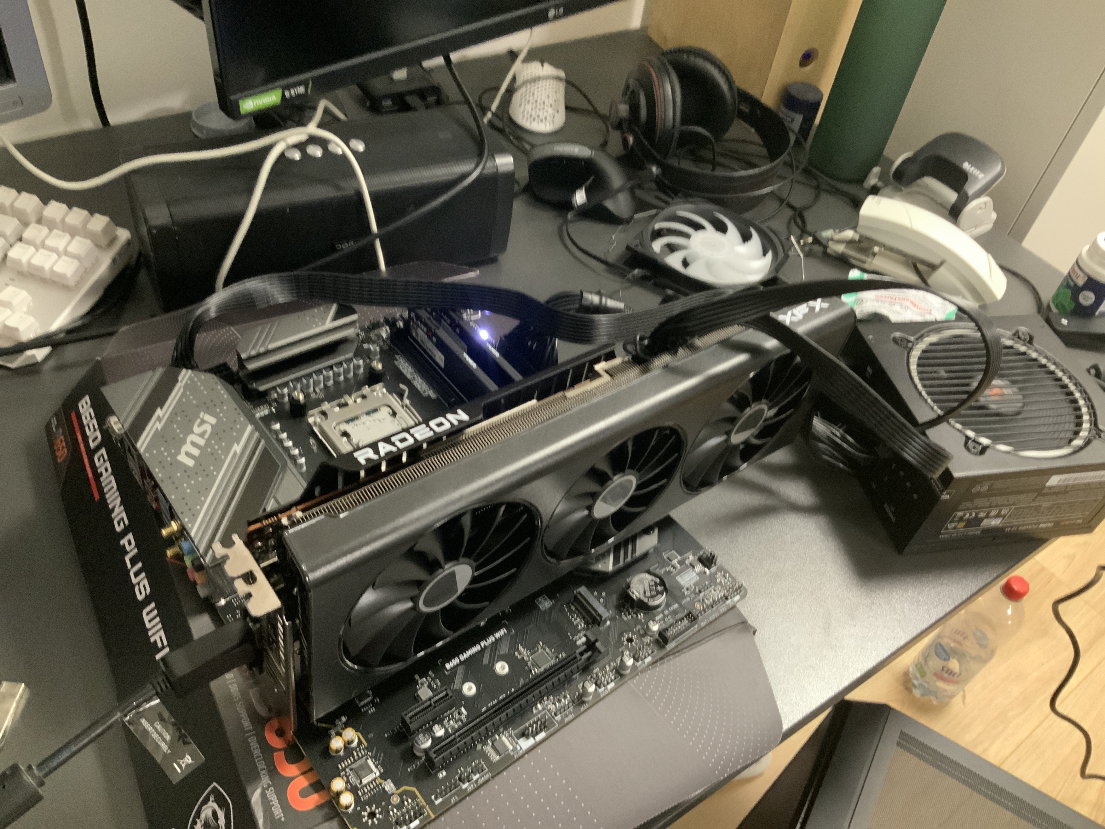

Hallo Leute, melde mich nochmal. Habe ein Bios Flash gemacht und die neueste Version runtergeladen. Was auch anscheinend was mir anhand der LEDs signalisiert wurde geklappt hat. Nun habe ich die Grafikkarte, sowie die CPU wieder verbaut, leider gibt es kein Lebenszeichen von der GPU

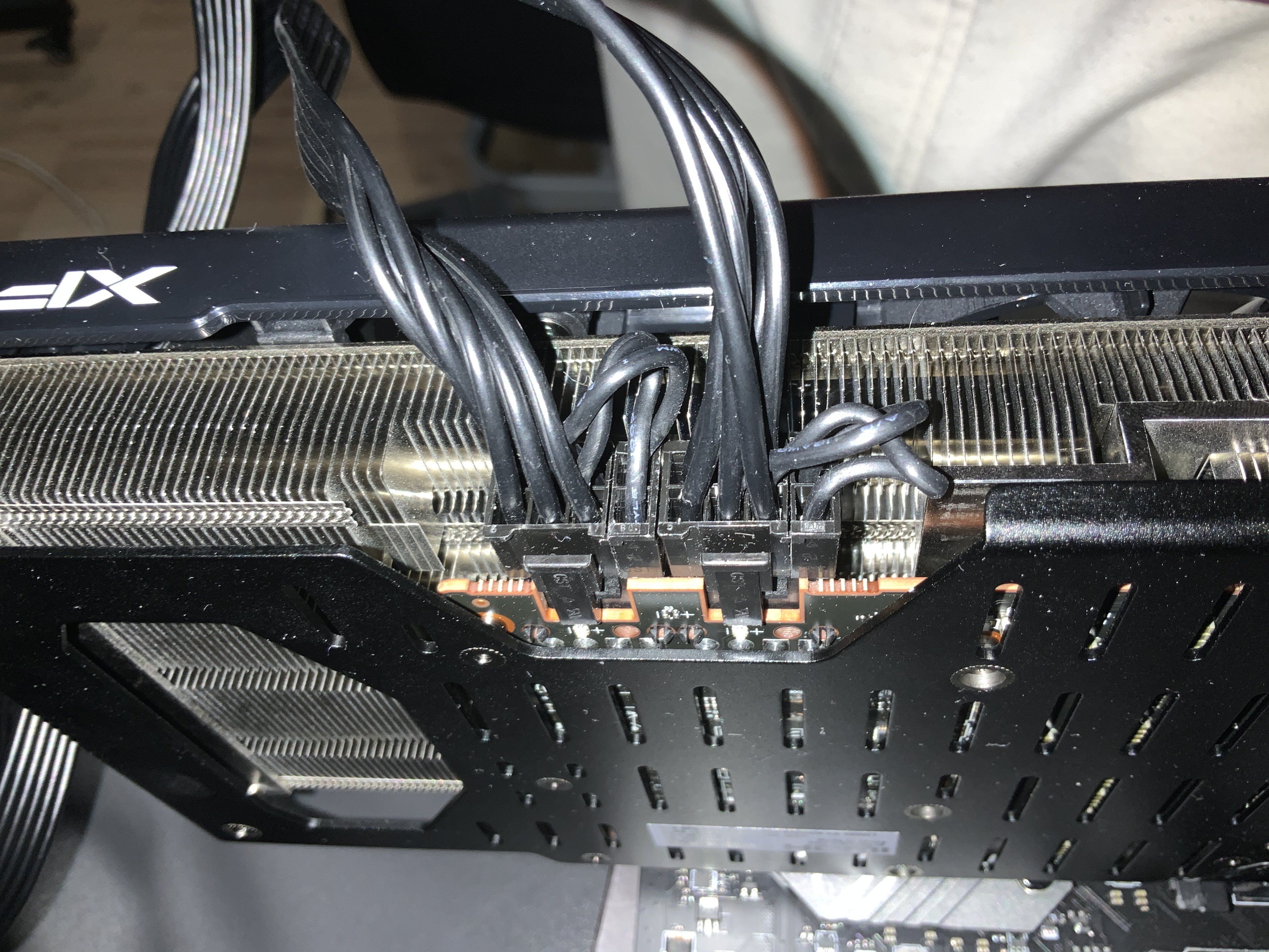

Zoome mal im Detail nur an die Stromanschlüsse der Grafikkarte ran, bei Vertauschung der Pole kommt es vielleicht zum Kurzschluss und so kein Systemstart. Foto bitte.

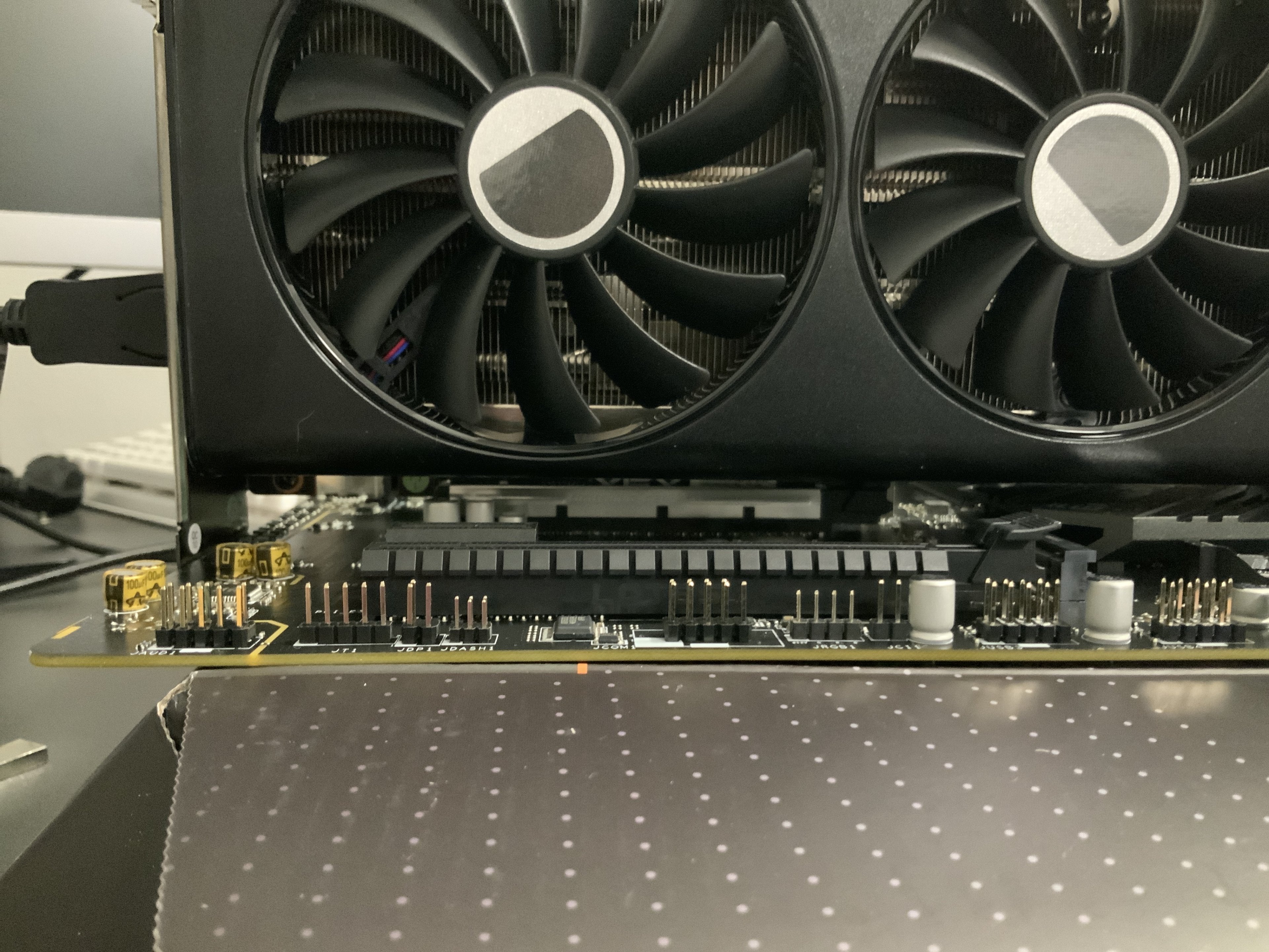

Scharf und korrekt. Da liegt der Fehler nicht.

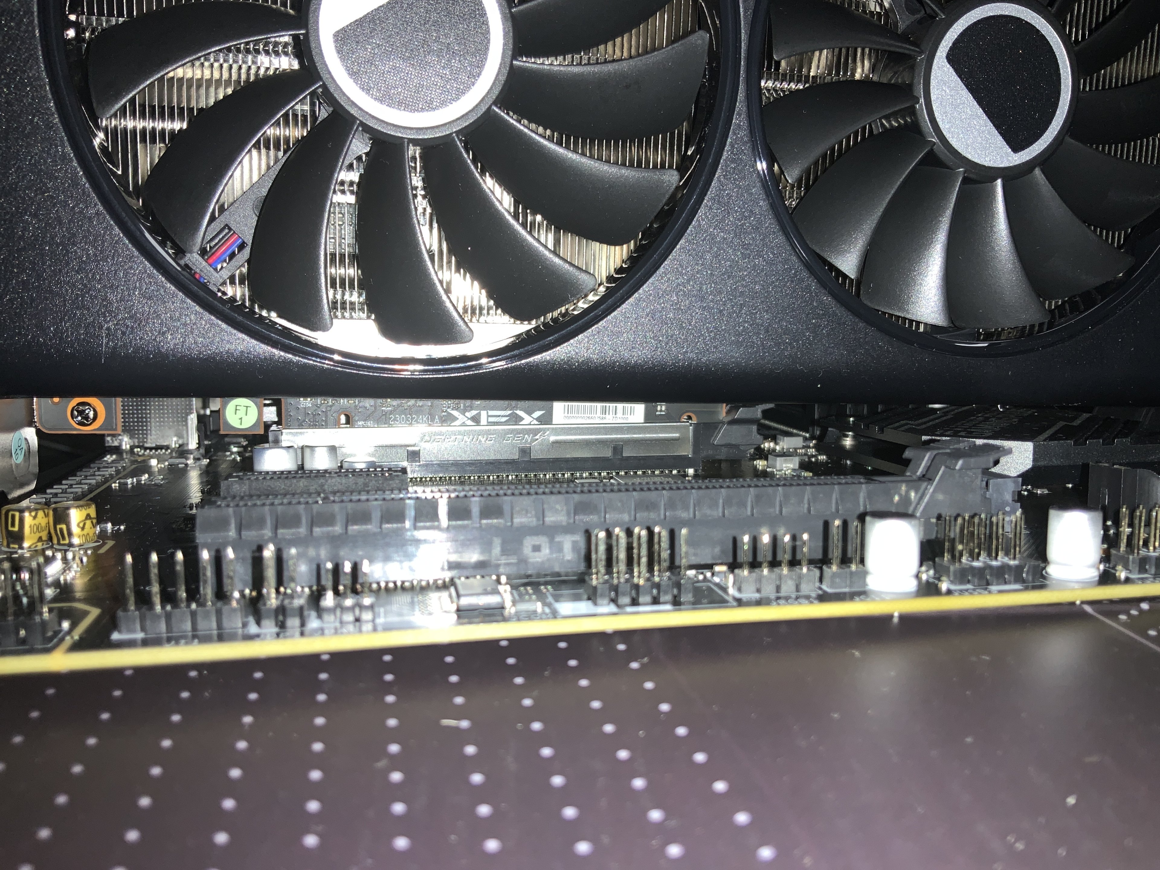

Da hast du recht, irgendwo klemmt es, sitzt total schief im Slot.
Zur Not in den Zweiten PCIe x16 Slot packen die Grafikkarte.

Leg das Board mal so auf Karton, dass die Metalllaschen über Kante hinausschauen- und sauber
In einem Schwung grade wie geht reindrücken.

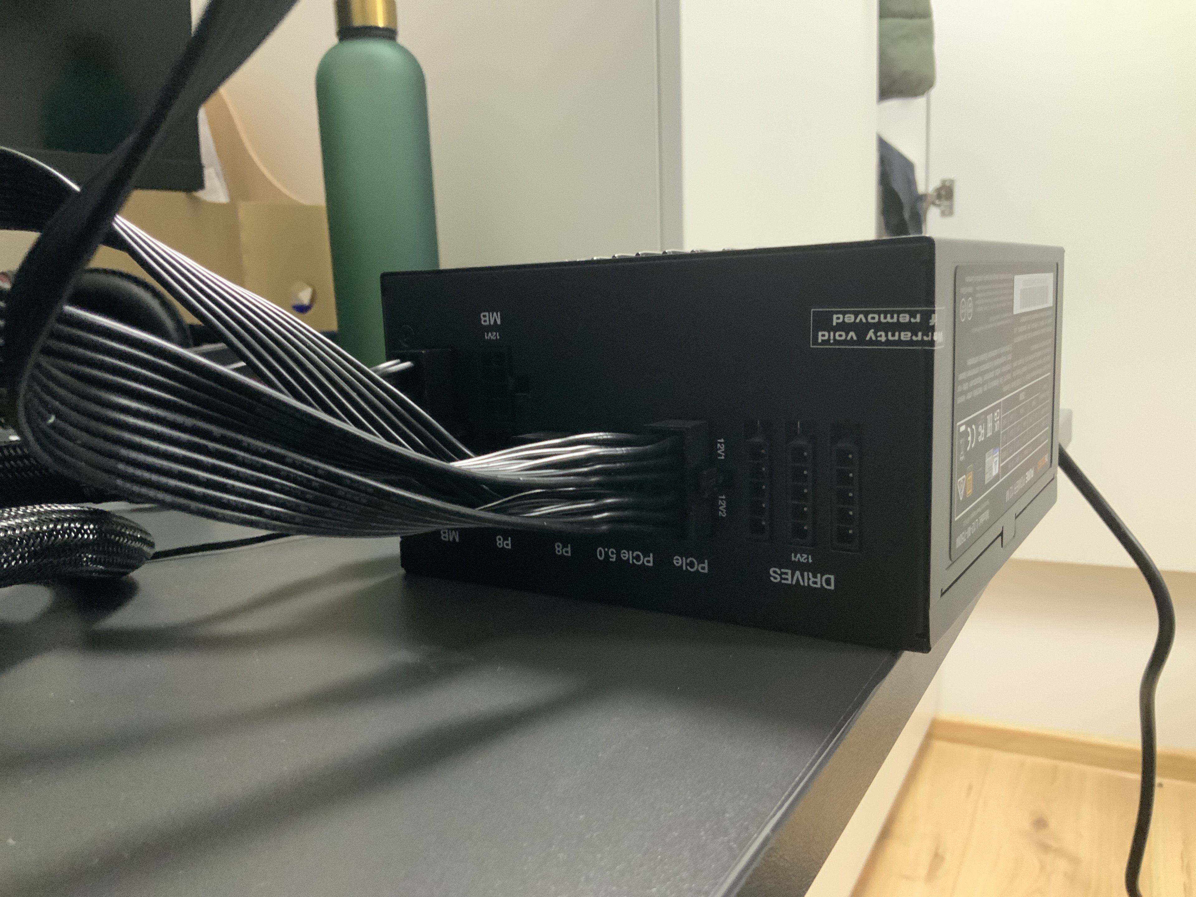

edit 2: Rails des Netzteils richtig gesteckt? 12V 1 und 2 auf GraKa aufgeteilt?
edit: da warst du flotter als ich^^

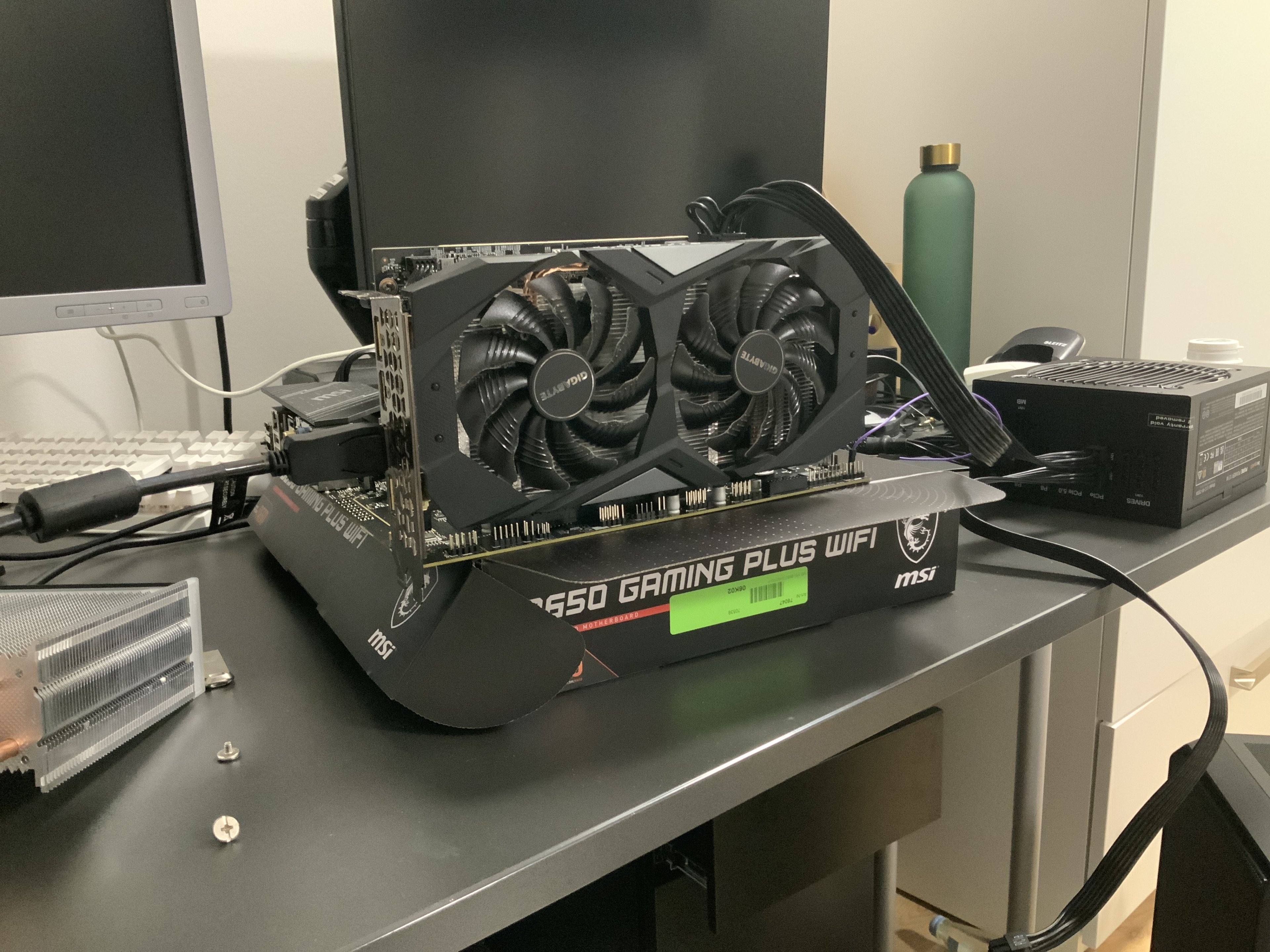

Du kannst die CPU/Ramm nochmal ein und ausbauen (nix kaputt machen)
Ob die (CPU) besseren Kontakt bekommt- wenn nicht zurück damit. (Board)
Geht die GPU (deine) beim Bruder?
