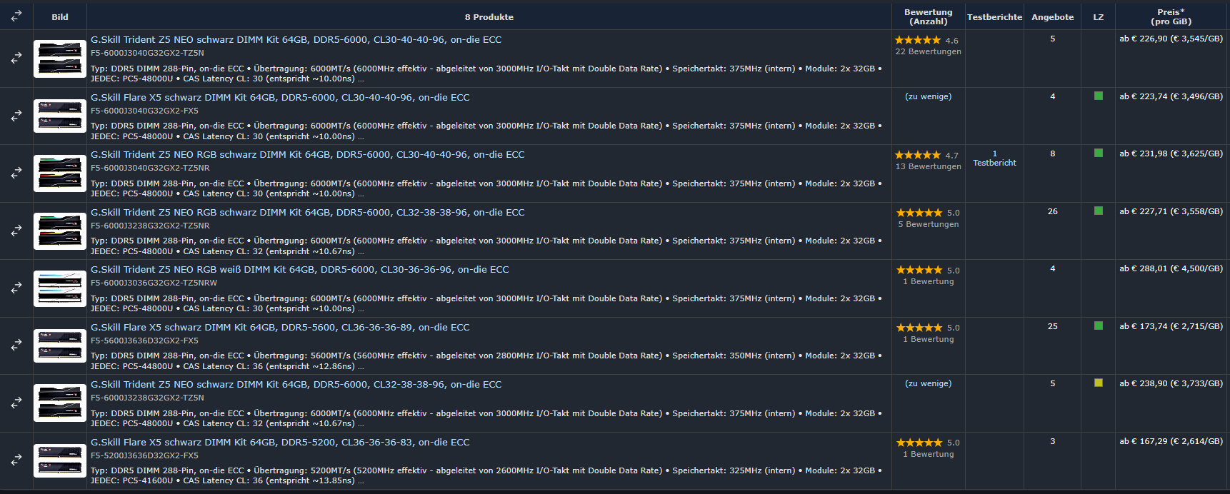

Ich glaub der TS suchte nach einem 6400 2x 32GB Kit mit CL32
weil mit EXPO gibts keins, sofern man nur nach G.Skill sucht
nimmt man alle anderen dazu:

@NerdmitHerz
Ja, hast recht. Gibt wirklich kein vergleichbares mit EXPO. Wird er wahrscheinlich bei der Suche übersehen haben.
Ich persönlich hätte auf ein 6000 Kit mit CL30-36-36-76 gesetzt um auf der sicheren Seite zu sein. Bin ja im Moment selber am schauen und suchen, weil ich auf AM5 umzusteigen möchte. Dyson Sphere Program schreit nach einem 9800X3D. :D
@LukS sind doch nur 17 verschiedene Kits mit 32GB 6000 CL30-36-36-76 oder 5 64GB 6000 CL30-36-36-76
nur wenn ein 1 spiel nach einem 9800x3d schreit sollte man sich gut überlegen, ob das ein Kauf von ab 770€ nur für die CPU alleine und dazu Board, RAM rechtfertigen würde
