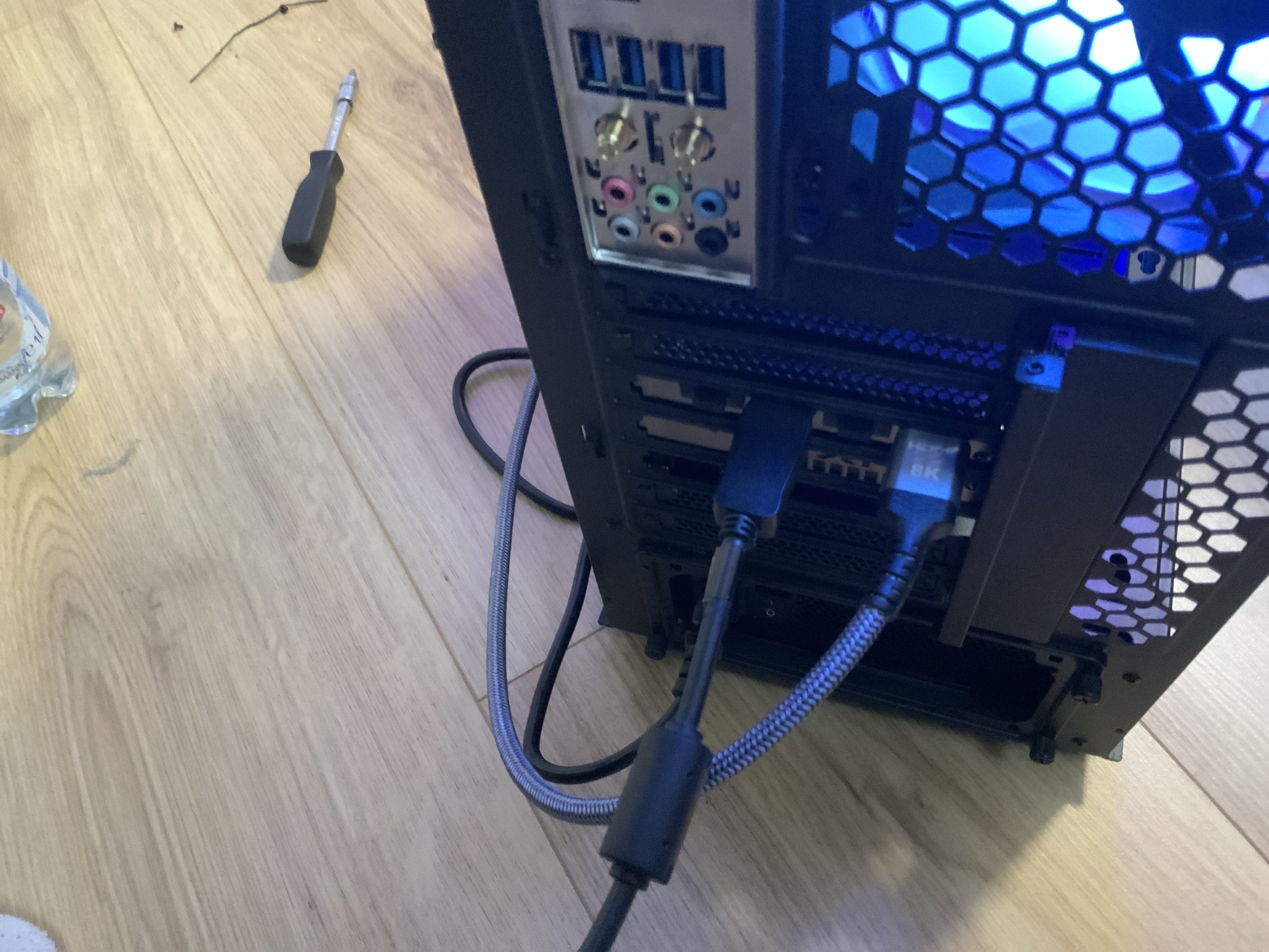

Beide Anschlüsse ausprobiert. Also jeweils HDMi und DP

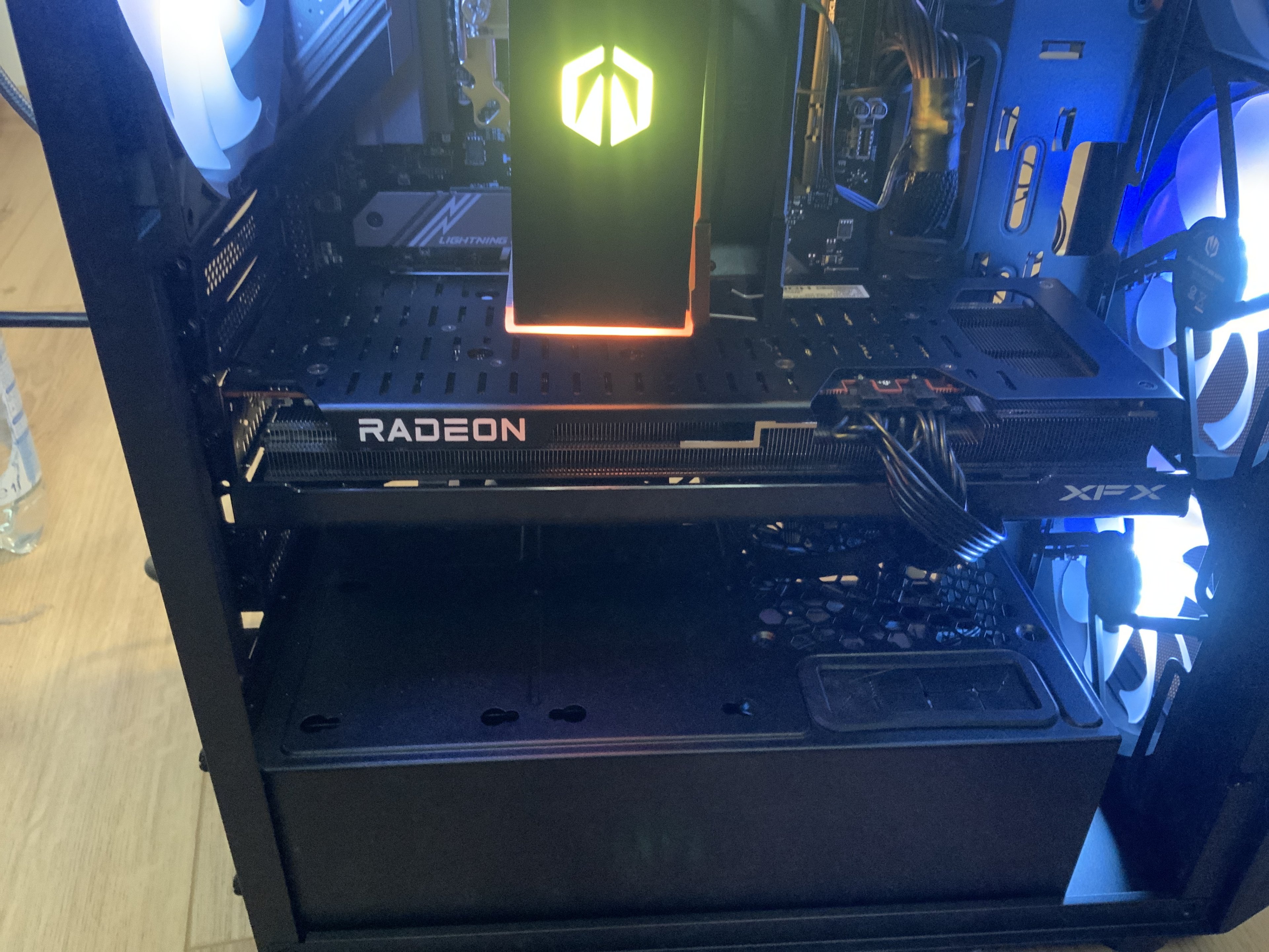

Mir ist aufgefallen das beim PCIE Slot, das Ding keine Klick Geräusche beim Einrasten macht. Wenn ich Sie wieder rausholen möchte muss ich trotzdem den Hebel runterdrücken damit Sie entriegelt wird
Laufen die Lüfter der GPU kurz an, wenn du den Rechner einschaltesz?
