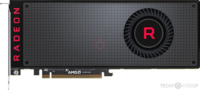

Ist das diese folgende Karte? (Referenz);
Ja, genau.
