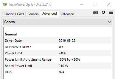

HWInfo zeigt bei mir 212W maximum an und 1663MHz Boost Takt. Ich habe den Switch Richtung Slotblende? Ist das der Stromsparmodus?
795494
Hallo, mit Switch zur Slotblende hin sollte es in CPU-Z so aussehen.
