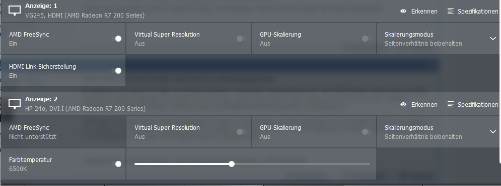

Er zeigt bei mir sofort ein Bild. Ich boote praktisch mit beiden angeschlossenen. Im POST zeigen beide brav das Bild, sobald der Treiber geladen wird geht nur noch der HDMI. Nach dem Login mal kurz DVI ab und sofort wieder anstecken und mein zweiter wird inkl. Typ und Farbprofil korrekt erkannt und springt an.
AMD hat wohl seit Jahren mit DVI massive Probleme. Bei einigen werden Monitore nur im POST erkannt und danach nie wieder. Ich persönlich werde wohl DVI meiden und über ein DP -> HDMI Kabel den zweiten Monitor anschließen, in der Hoffnung, dass das vom Treiber besser verpackt wird.
Im Treiber erkennt meine 260X garnichts, nach der Aktion siehe angehängtes Bild.
