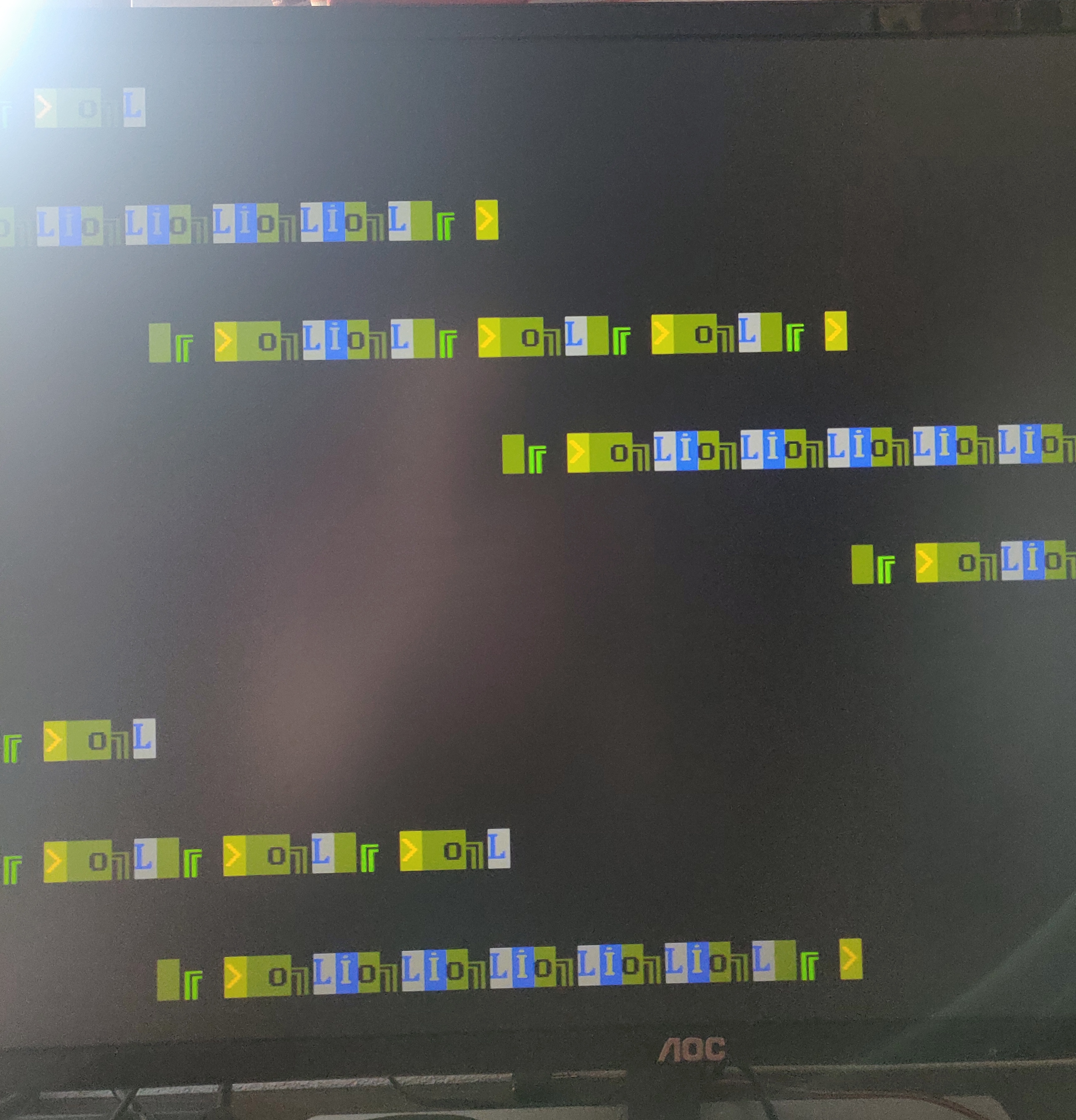

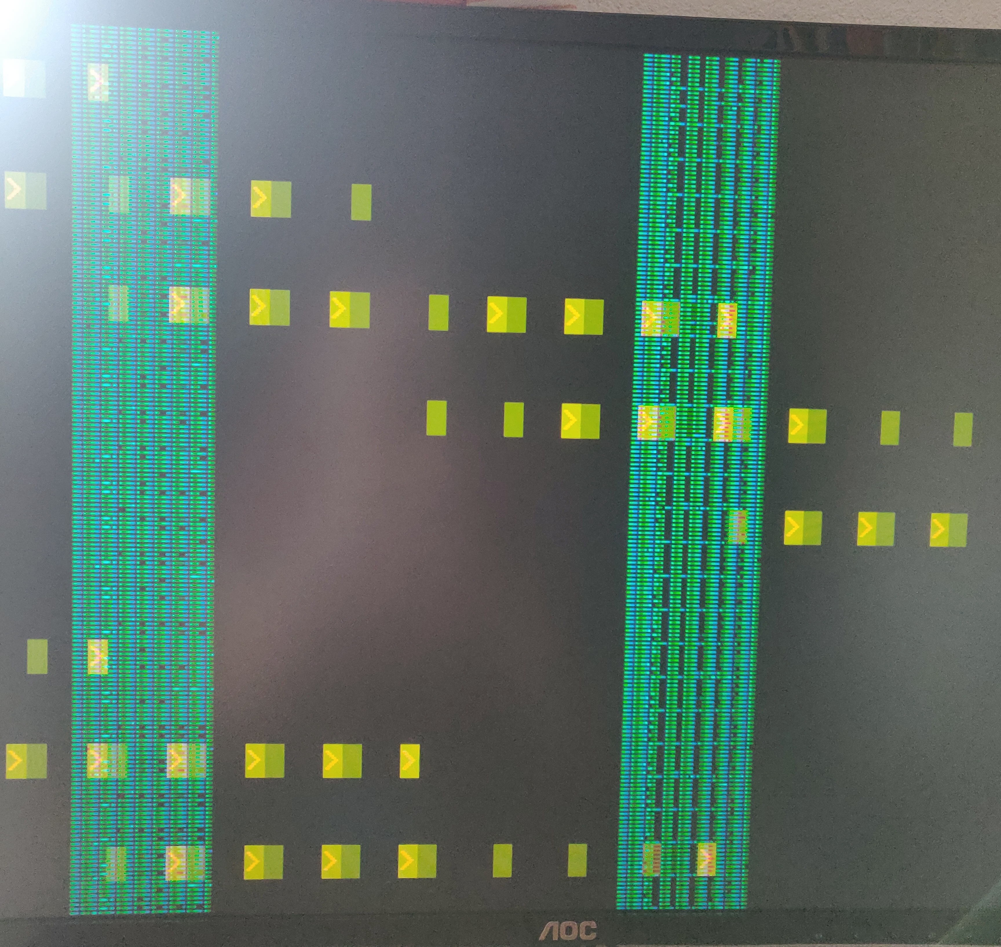

mein PC hat manchmal beim einschalten einen Blackscreen, dann wieder mal nicht. Manchmal (spez. bei Grafikfordernden Sachen) hängt er sich auf/es gibt Pixelfehler und dann muss ich neu Starten oder er macht das von alleine.
Jetzt hatte ich mal die Fehler von den Fotos.
Habe leider nur eine GTX750TI mit VGA Anschluss zum probieren der Restlichen Komponenten. Da gab es aber so keine Fehler.( So 5-6 mal gestartet)
Deshalb denke ich, dass die GraKa einfach beim kaputt werden ist. Befor ich mir wegen der aktuellen Lage aber eine neue Kaufe, frage ich lieber nochmal nach was ihr meint.
Hab den PC so gebraucht gekauft, hab das BIOS der Karte nicht selbst aufgespielt umd weiß nicht ob das Rückgängig machen die Fehler beheben würde?
Danke schon mal und
Lg Christoph

Das sieht mir nach beginnendem VRAM Schaden der Karte aus.Mit der GTX 750TI hast du nur einen VGA Anschluss ?? Bezweifle ich ganz stark.

Natürlich kann das gemoddete Bios auch schuld am baldigen Tod der Karte sein.Kommt drauf an, wie sehr der Vorgänger das Bios modifiziert hat.Eine zu hoch anliegende VRam Spannung könnte eine Ursache sein.

würde jetzt nicht direkt von einem nahenden "tod" ausgehen - eine rx470 ist nunmal keine rx580 - das falsche bios kann sehr wohl die karte "bricken" ohne dass die zwangsweise dadurch beschädigt wird.
reicht ja schon wenn das rx580 bios von einem anderen speicher ausgeht und die timings inkompatibel sind. oder der core kann nicht richtig angesprochen werden.
ich würde das originalbios wieder draufflashen - das könnte deine probleme beheben.
Mit Glück mag die Karte nur die Einstellungen des Mod-BIOS nicht und läuft mit dem Original-Bios wieder.
Hab ähnliche Fehler auch schon gesehen, wenn ich beim Übertakten/Undervolten zu extrem war.

Hallo @alle, danke für die Tipps.
Hab jetzt wieder das 480er Bios drauf, ich hoffe das es jetzt wieder funktioniert.
Sg Christoph
@w0wka Ne, hat leider nichts gebracht. Hab ein paar Tage probiert, blieb aber gleich. Hab schnell einen Ersatz gebraucht, deshalb läuft mein System jetzt mit einer R9 280x...
