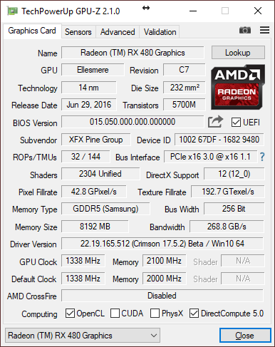

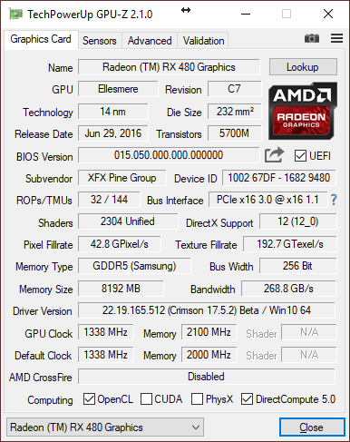

Was mich irritiert ist, dass im GPU-Z steht, die Grafikkarte würe PCIe3.0@1.1 das kann ja mal eigentlich nicht sein.
Doch das ist richtig so. Klick mal auf das ? neben dem Feld. Da wird's erklärt.
Aber kurzgesagt: Die Karte ist im Idle/Energiesparmodus.
Sobald die unter Last kommt, ändert sich das ganze

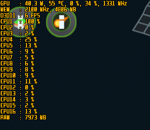

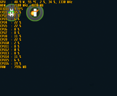

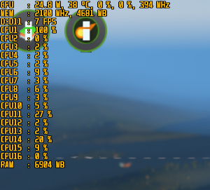

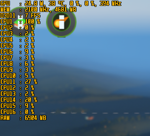

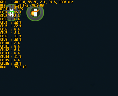

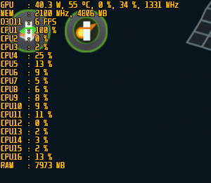

Also mit 17.4.4 besteht das Problem auch. Und vor Hardwaretausch lief es mit 17.4.4 defintiv fehlerfrei. Ich werde zwar noch mal den ganz neuen Treiber testen. Bei 17.4.4. lief die Grafikkarte angeblich auf max Takt, aber die Leistungsaufnahme sprach dagegen, die lag nur bei ~ 50 Watt und der RAM Takt sprang ständig zwischen Max und Min hin- und her.
Wenigstens ging der Lüfter an.
Screenshots stammen aus Cities Skylines, wenn alles richtig läuft bin ich bei der Stadt bei 50 fps bei einfacher Zeitgeschwindigkeit. Das Problem tritt aber auch bei anderen Spielen auf. Ist also nicht anwendungsbezogen.
