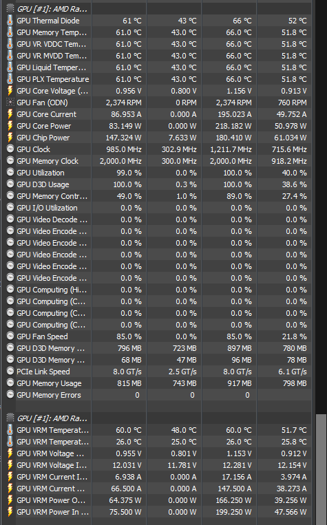

Chill ist deaktiviert. Die Temperaturen (alles, was ich mit HwInfo auslesen konnte) sehen auch top aus.

Das wird mit der WLP nichts zu tun haben, ein Temperatur Problem hast du ja offensichtlich nicht.
