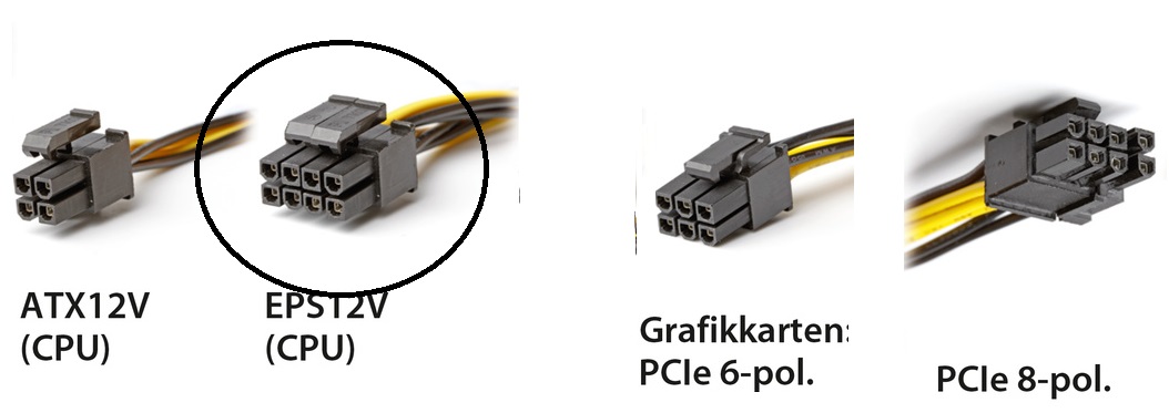

Hallo!
Man kann die CPU(EPS12V)-Powerkabel mit den 8-pol. PCIe-Powerkabeln leicht verwechseln, da diese sich kaum unterscheiden. Bitte überprüfe die angeschlossenen Kabel genauestens um Schäden zu vermeiden.
Grüße, TM
