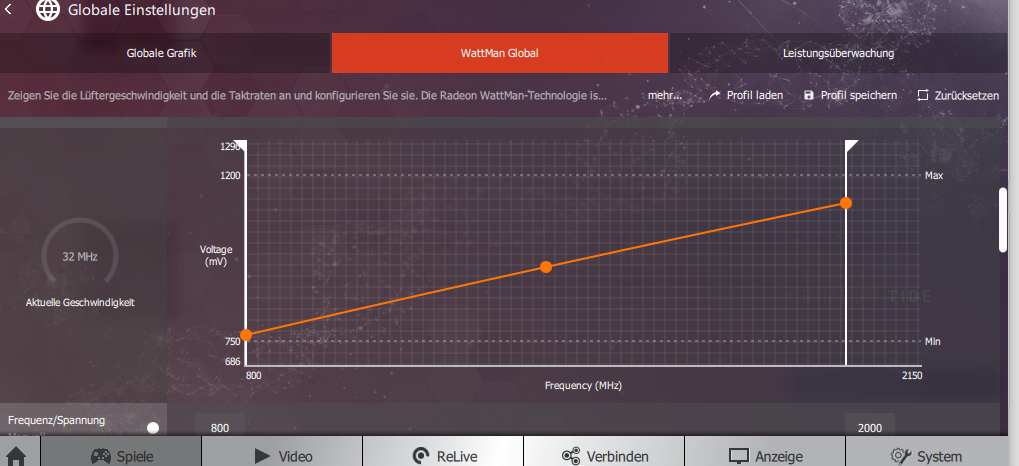

Ob ich es damit behoben habe kann ich leider noch nicht sagen , jedenfalls habe ich die Spannung wie hier zusehen ist angehoben und das Powerlimit auf 50%+ gesetzt. Seitdem habe ich keine Blackscreen´s mehr. Vielleicht hilft es dir.
Edit : Es ist der aktuellste Treiber (19.10.1)

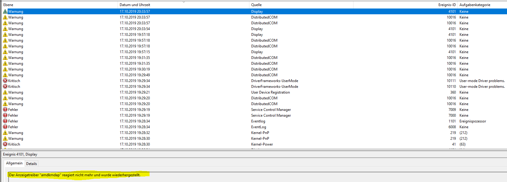

Windows Ereignisanzeige:
hat es was mit dem Fehler zu tun?
Der Anzeigetreiber "amdkmdap" reagiert nicht mehr und wurde wiederhergestellt.
Komisch ist nur, dass ich das nicht rekonstruieren kann. Mit Furmark z.B. kann ich ohne Probleme ein Benchmark laufen lassen. Der Blackscreen kommt auch nicht täglich. Eben in PUBG, die Tage einfach im Windows

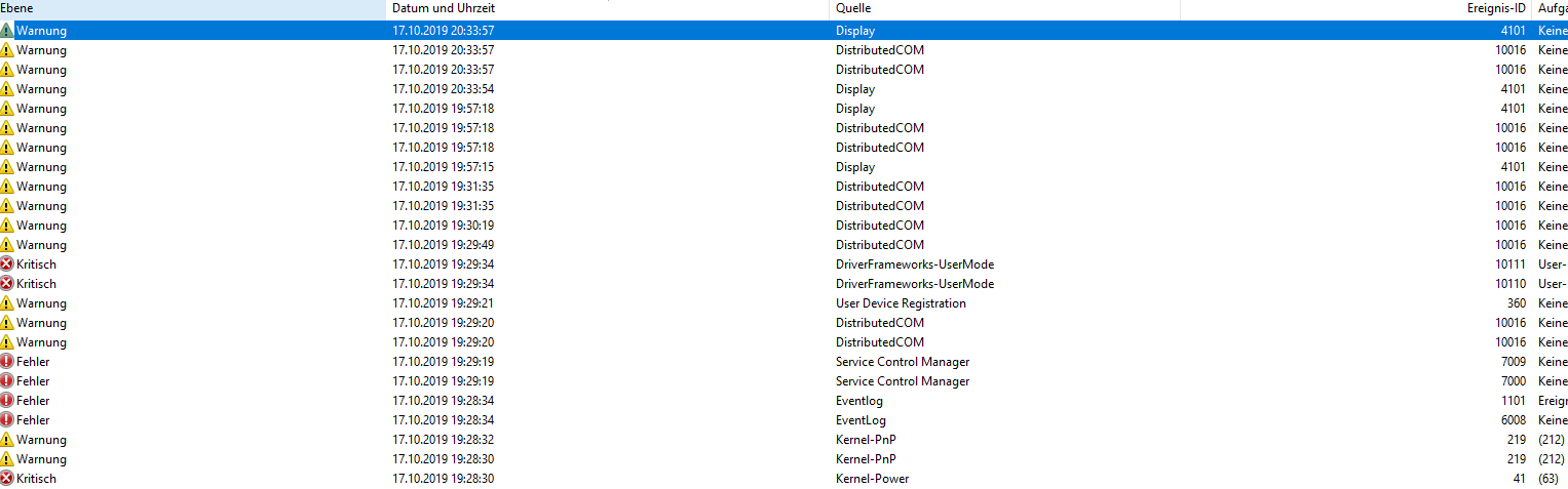

Das hat damit wahrscheinlich nichts zu tun, aber kennt jemand diesen Fehler?
Kritisch:
Das Gerät "HID-compliant headset" (Ort "(unknown)") ist aufgrund eines Ausfalls eines Benutzermodustreibers offline. Ein Neustart des Geräts wird 5 Mal versucht. Weitere Informationen zu diesem Problem erhalten Sie beim Gerätehersteller.
