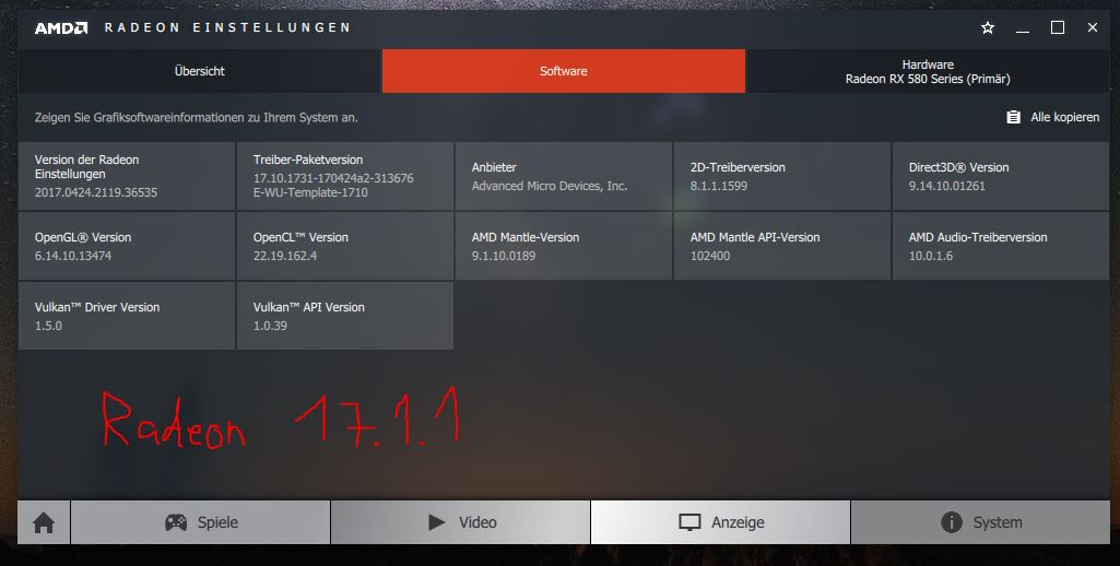

ich hab exakt das gleiche Problem mit meiner RX580 Pulse 4GB von Sapphire.
Das Problem tritt bei mir aber nur in Cs:Go auf, nicht aber in PubG.
Ich denke nicht, dass es von einer 2D-3D Umstellung zu tun hat, denn die Abstürze kommen immer verschieden, manchmal erst nach einer halbe Stunde spielen.
