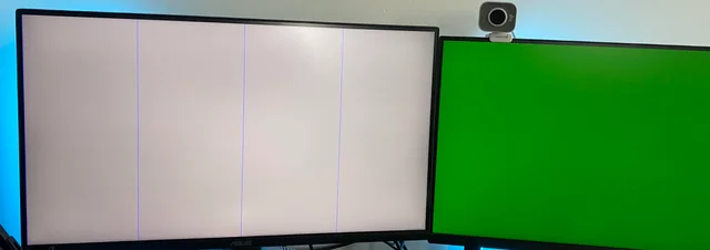

Letzte Woche habe ich mich beim Release von last Epoch entschieden zu dem game zurückzukehren. Die hatten Server Probleme und ich war ewig in der Warteschlange. Auf einmal hatte ich einen Grey screen:
Der andere Screen wurde wie auf dem Bild zu sehen ist grün.
Ich dachte mir das es ein Last epoch Problem wäre und habe den PC mit dem Power Button ausgemacht und neugestartet.
Alles Problem frei und habe dann noch etwas gezockt, aber grafisch nicht sehr intensiv.
Am nächsten Tag hab ich dann nochmal Last Epoch ausprobieren wollen und direkt nach dem Login bin ich wieder zu dem obigen Screen gecrashed.

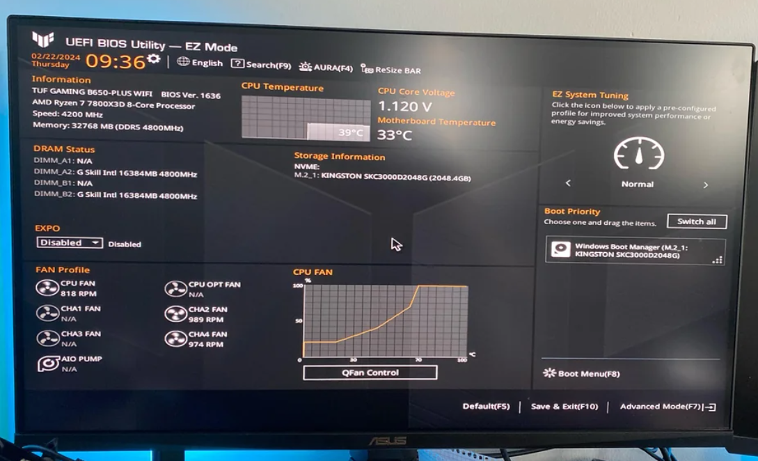

PS: hier noch ein Bild vom Bios:
