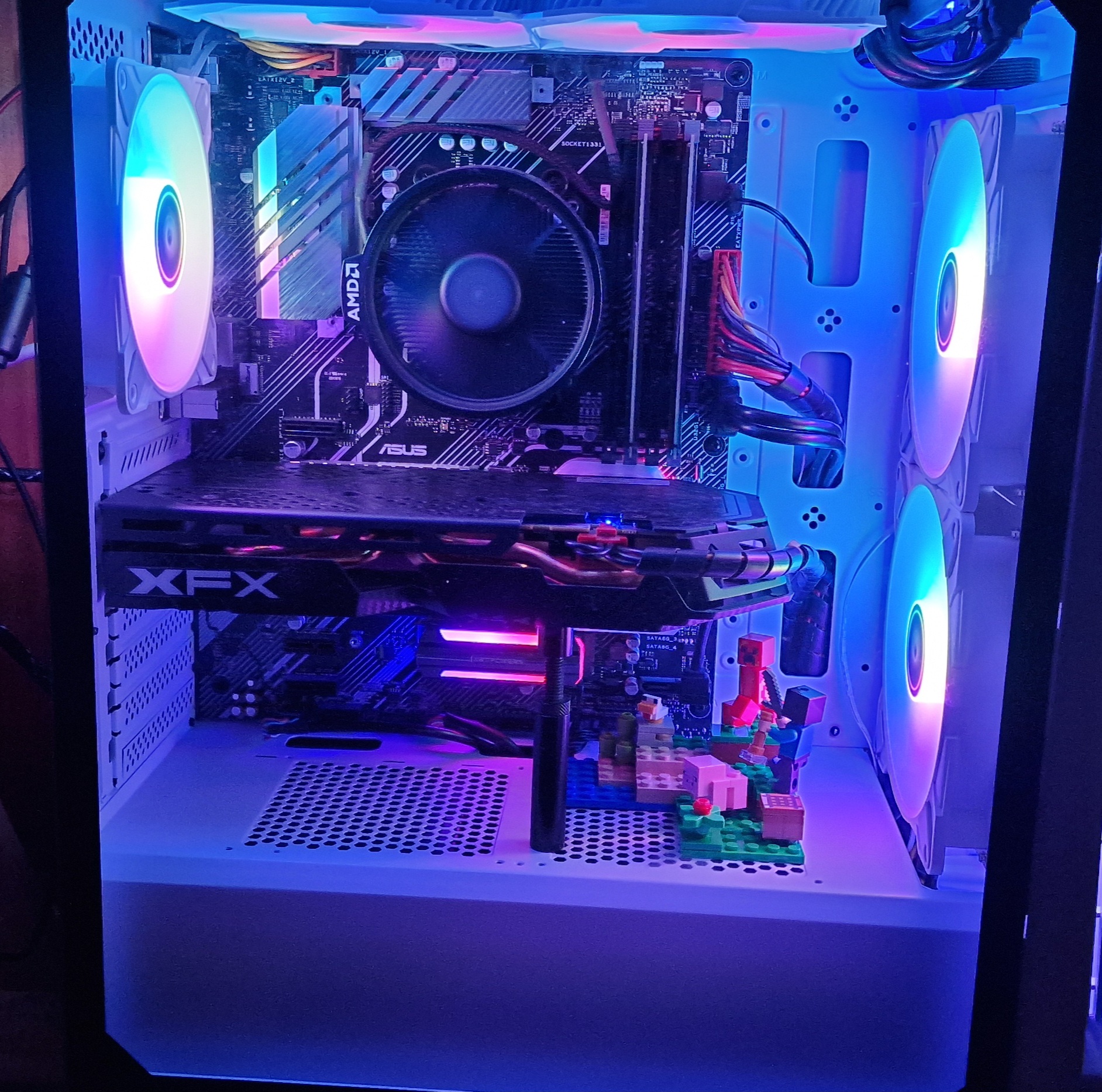

Radeon RX580 Absturz
Street86 schrieb:
Netzteil ist auch angehängt.
ja, das Ding ist Kernschrott. Würde ich zuerst ersetzen bevor ich irgendwas anderes versuchen würde. GPU WLP wechseln ist immer mit Risiko verbunden. Solange wir da keine Temps unter Last sehen ist das sowieso sinnbefreit

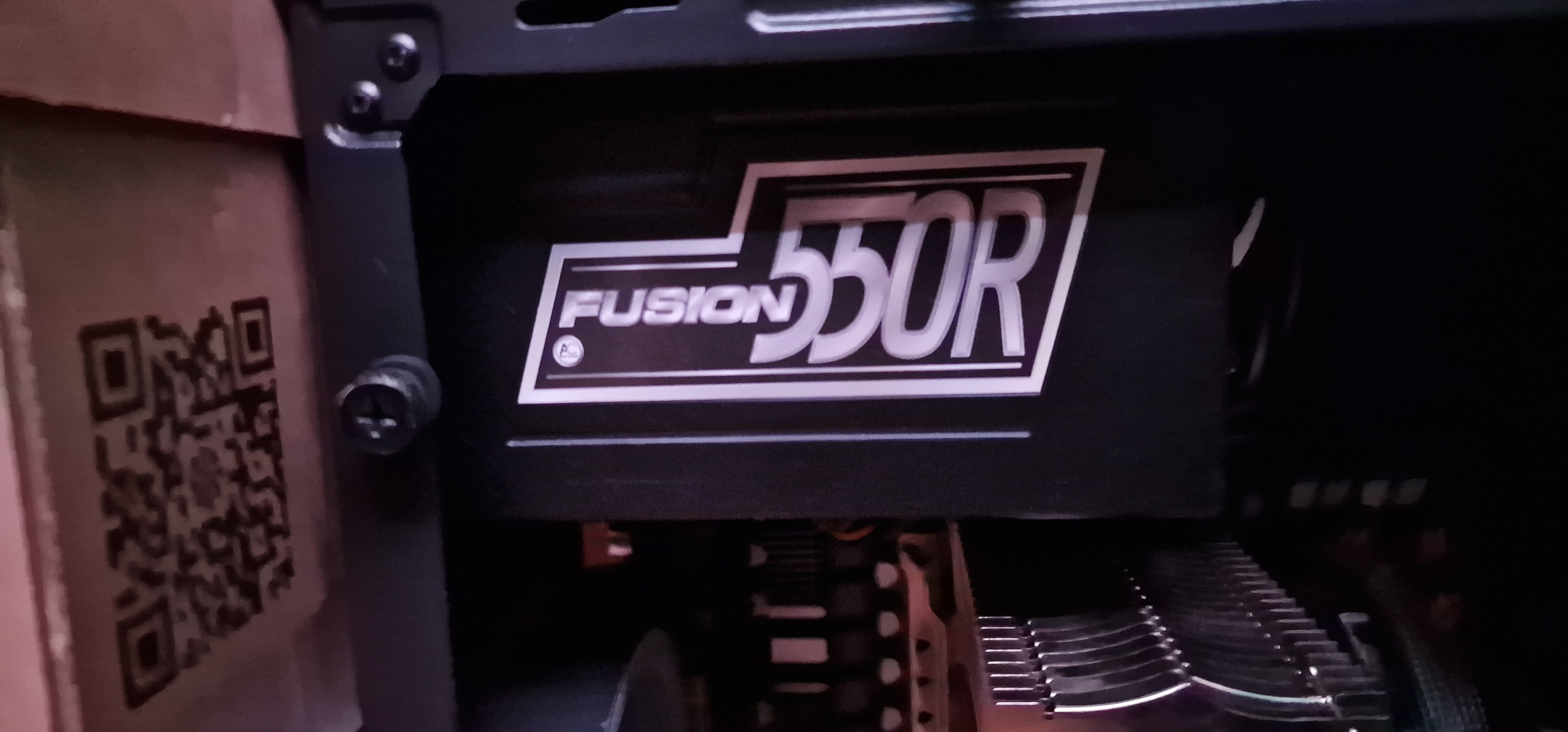

Würde das Fusion etwas bringen?
ne, das Teil ist über 15 Jahre alt, uralte technik und die 500W sind reines wunschdenken. Im Besten Fall konnte das, als es neu war, 400 Watt liefern
Reaktionen: Street86
ja, das wär gut. Wenn auch stark überdimensioniert für deine Hardware.

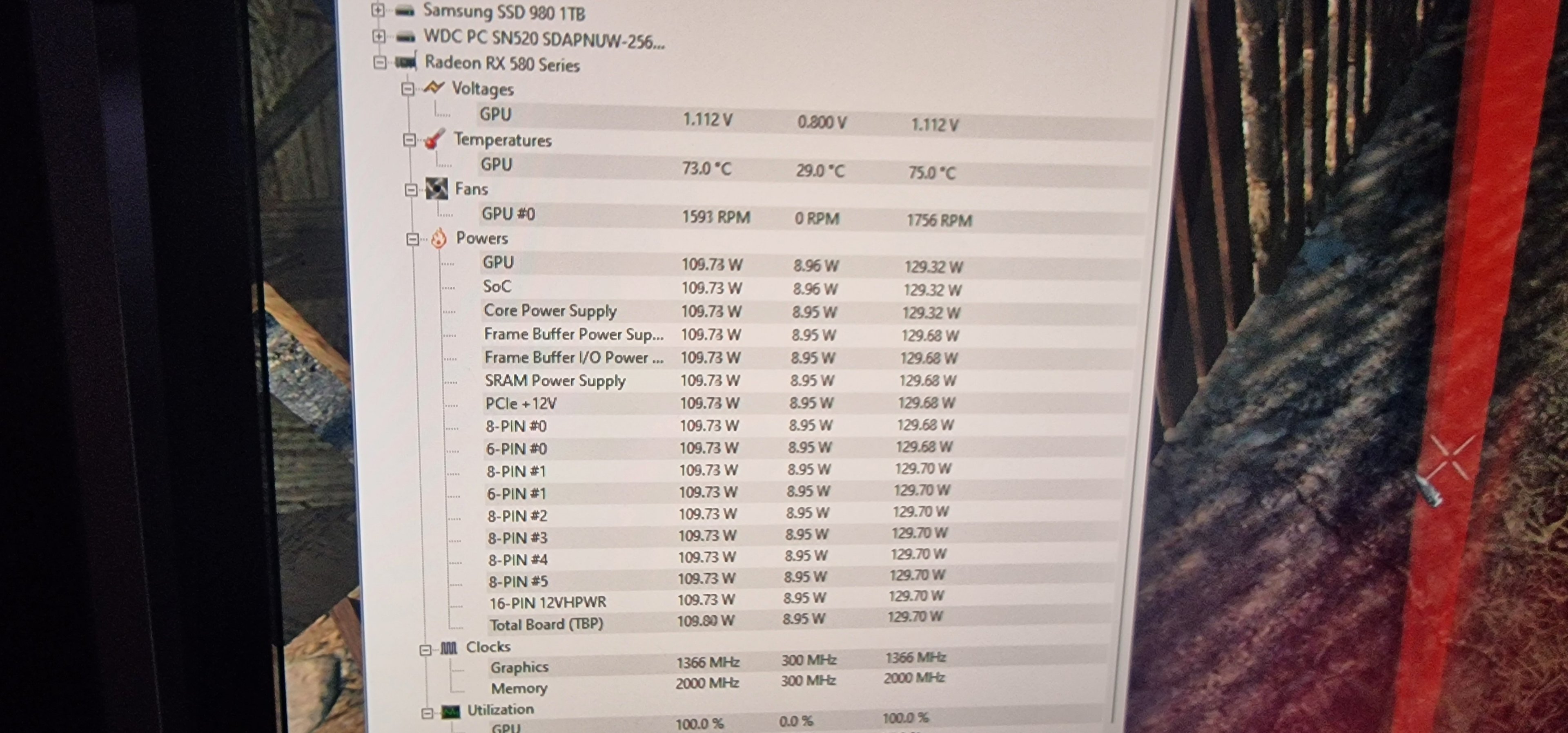

So, nach ca 20 Minuten haben wir folgende Werte.
Sieht für mich okay aus. Meine RX 590 hatte auch ungefähr so eine Edge-Temperatur.
Leider kann man sich nicht den Hotspot anzeigen lassen.
Ich denke aber das es eher am Netzteil liegt. Wie oft ist der Rechner bisher abgestürzt?

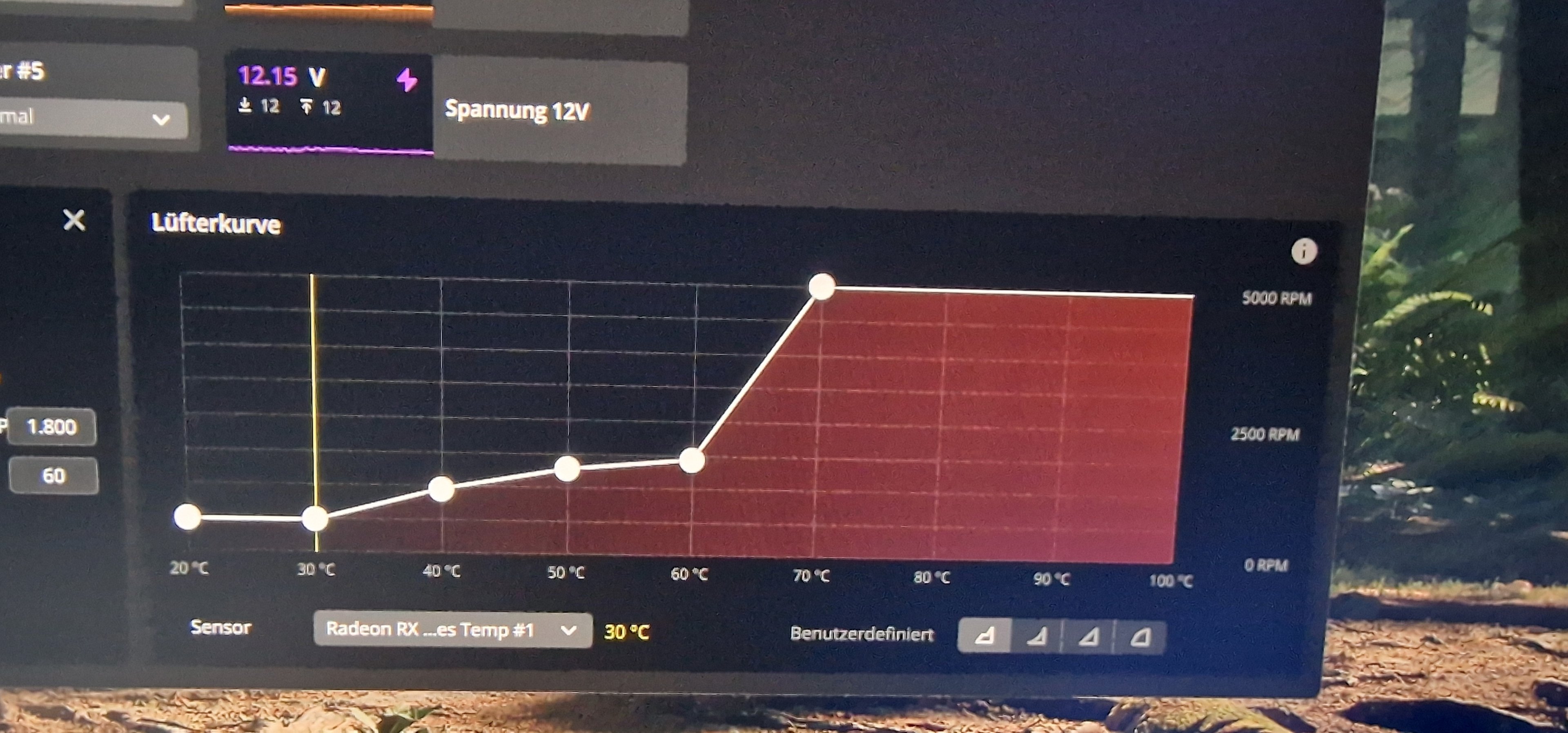

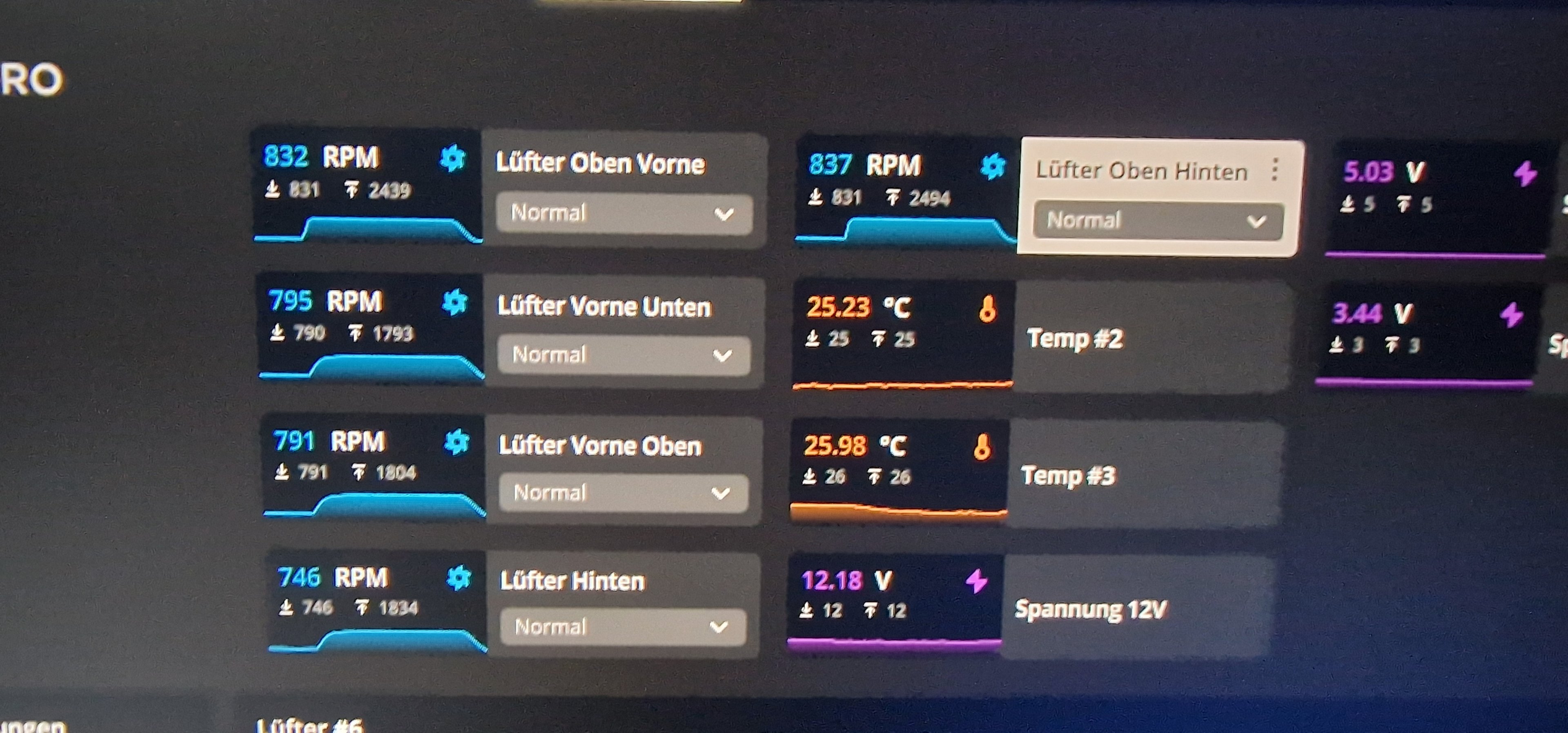

Die Corsair ML Lüfter habe ich jetzt von leise auf Balanced gestellt. Im vergleich zu gestern wo die noch auf Leise waren.
Hat jemand zufällig eine Hilfe wie ich die Lüfter Kurve stellen sollte? Oder sollte das Extra in ein Topic?

Bevor ich eine alte Karte auf Verdacht öffne (und das vielleicht nicht schon 100x gemacht habe), würde ich erst einmal die offensichtlichen Punkte ausschließen und das ist hier definitiv das minderwertige Netzteil. Es muss ja nicht gleich ein ATX 3.0 mit 850W sein, es gibt auch brauchbare Netzteile für 50-60€ und allemal mal besser als das aktuelle wäre dies in jedem Fall.
Anhand der Temperaturen sieht man auch, dass die WLP der Karte nicht wirklich das Problem sein kann. Für einen Tausch der WLP muss der Kühler ab und in dem Fall werden die ebenfalls alten Pads auf den VRMs der Karte definitiv nicht mehr verwendbar sein. Lässt man diese dann weg, schafft man sich den nächsten Hotspot. Ich würde den Kühler erst einmal drauflassen bevor nicht anhand der Temps klar ist, dass er runter muss.

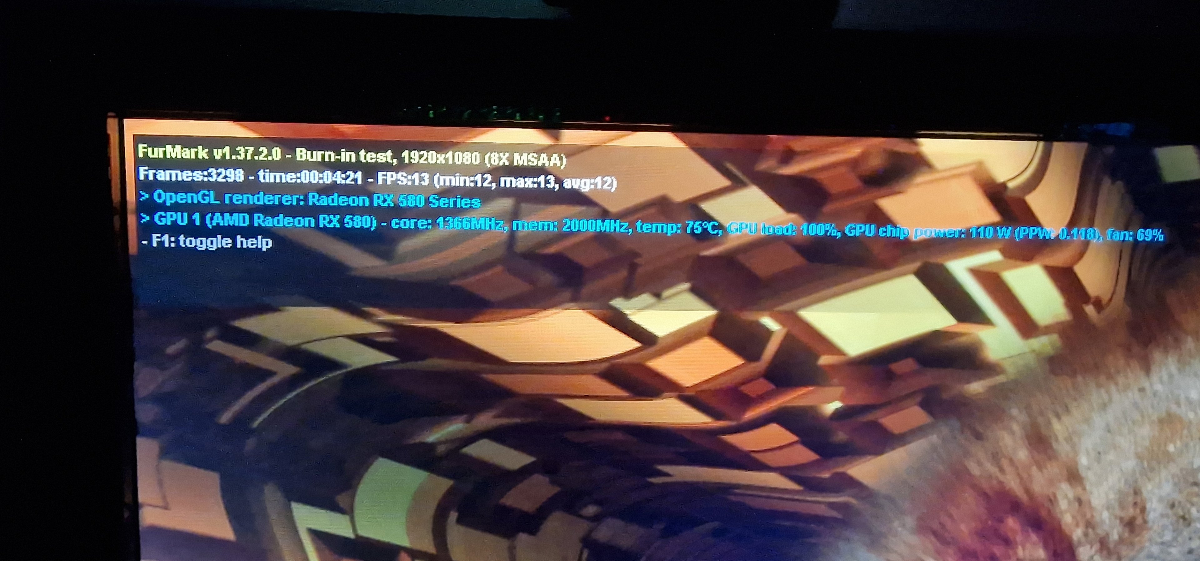

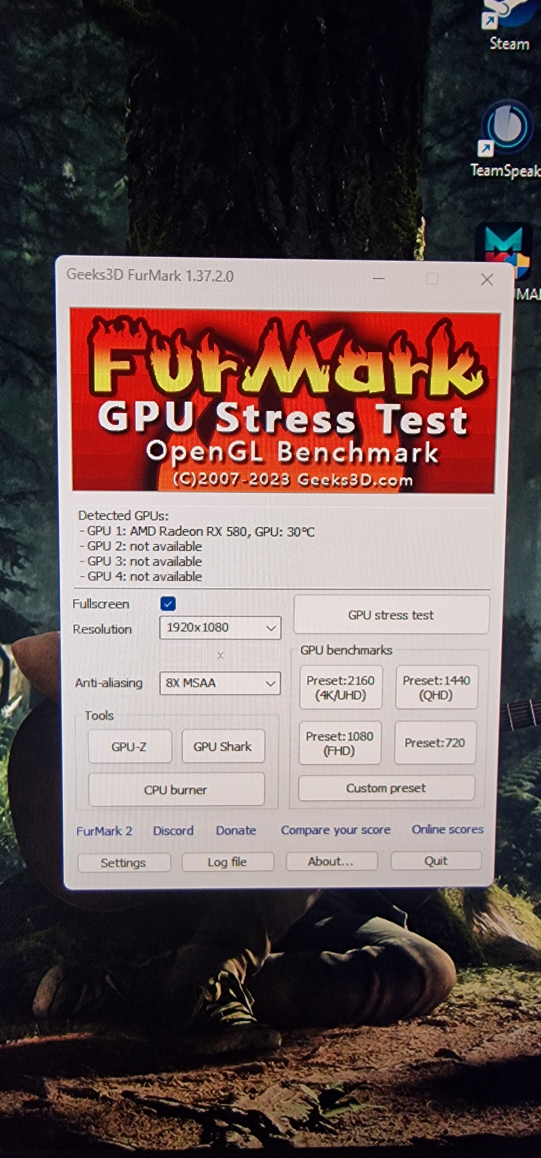

Hallo, ich habe den Test mit der Aktuellen (max) Auflösung die der Monitor kann und Max AA gestartet.
Dazu habe ich die Lüfter mal ein wenig eingestellt (zumindest versucht 😅).
Hoffe das alles so richtig ist.
Bitte gerne Einwände, Tipps oder Verbesserungsvorschläge.
Viele Grüße Street
Update: Nach ca 20 Minuten Max 76°.
Wie lange sollte ich ihn laufen lassen?

Ich denke das ist okay mit den 76C°. Wenn es die Wärmeleitpaste wäre würde der Rechner schon öfter ausgehen und wäre schon ausgegangen. In der Regel sollte die GPU erstmal den Takt senken wenn sie zu heiß wird. Ist die Kühlung richtig schlecht,dann schießt die Temperatur so schnell hoch das der Rechner ne Notabschaltung macht.
Das hatte ich mal vor vielen Jahre mit einer GPU gehabt die ich richtig krass übertaktet hatte.
Da ging auch nur die Graka aus.Also das Bild wurde schwarz und der Rechner lief noch weiter.
Das passierte dann aber auch immer wieder nach gewisser Aufheizzeit.
Da dein PC jetzt nur einmal abgestürzt ist verbuchen wir das mal unter "ja mei...das passiert scho mal"
Wenn der Rechner öfter abstürzt würde ich dann auf Fehlersuche gehen.
Und da würde ich aufs NT tippen.
Wenn du auf Nummer sicher gehen möchtest würde ich mir ein gescheites NT mit mindestens 600W kaufen. Wenn du das NT in einen zukünftigen Rechner mitnehmen willst sogar 850W. Ein gewisser Puffer ist nicht verkehrt.
Aber ansonst sehe ich nicht wirklich ein Problem bei deinem PC nach nur einem Absturz.
Das ein billiges NT bei einem Kurzschluss in der Regel weniger Schutz bietet sollte dir aber bewusst sein. Es kann natürlich gut gehen,aber man kann auch Pech haben.
Diese Erfahrung musste ich leider auch schon machen. Deswegen ....spare nicht am NT ! Vor allem wenn man sich selber einen PC baut,wo man für CPU/GPU schon viel Geld bezahlt.
