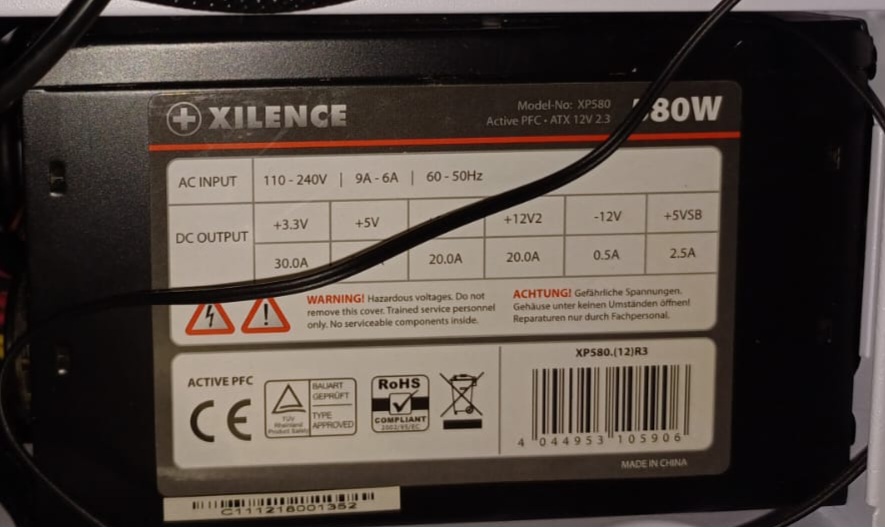

Netzteil kann man nicht beurteilen mit deinen Angaben. 580Watt ist nichts sagend ohne konkretes Modell.

Hast du ggf dieses Netzteil?
https://geizhals.de/xilence-redwing-series-580w-atx-sps-xp580-12r3-a489214.html

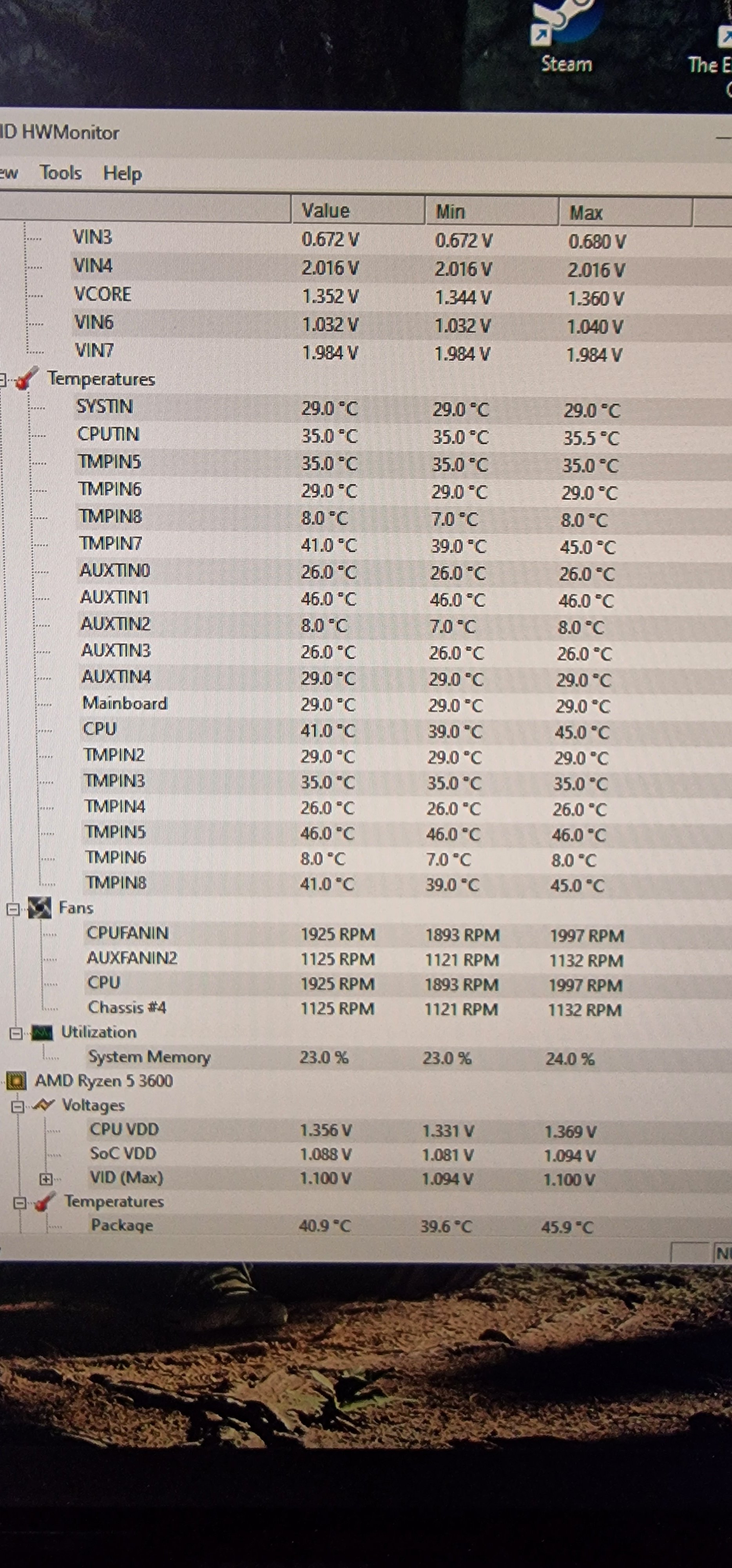

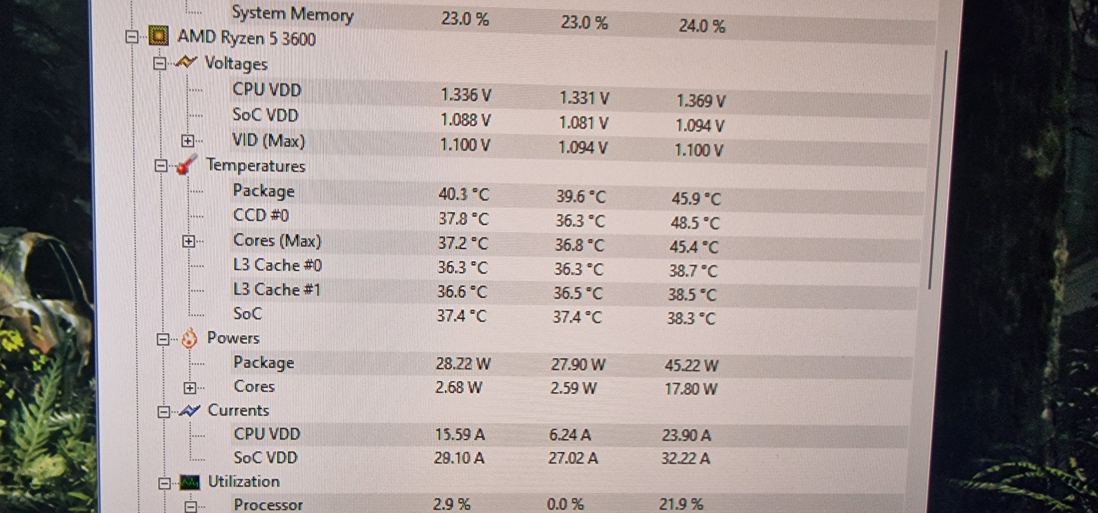

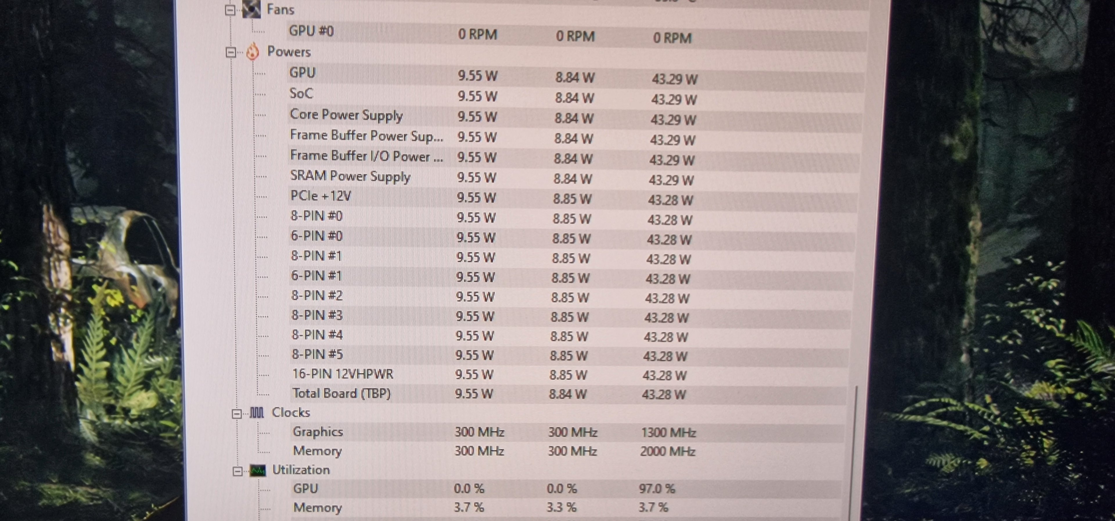

Habe jetzt HWMonitor installiert. Hoffe das dies das richtige ist.

Im Desktop Modus, ich habe DDU und HWMonitor installiert hat er diese.
Netzteil ist auch angehängt.

@Street86 Bitte die Temperaturen der GPU (!) unter Last prüfen. Du kannst dir bei AMD im Treiber ein Overlay Ingame aktivieren wo du life alle Werte einsehen kannst.
Unter Konfiguration - Metrik
