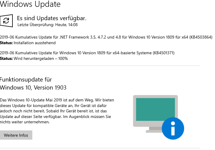

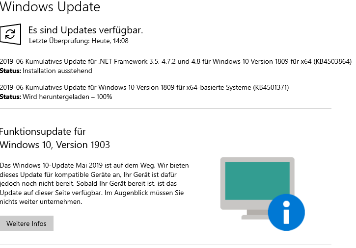

@Nickel , ich probiere es mal mit Deinem 19.4.1 aus - Windows Update sagte mir:
EDIT: mit 19.4.1 klappts jetzt.
EDIT2: Nope - hängt trotzdem.
