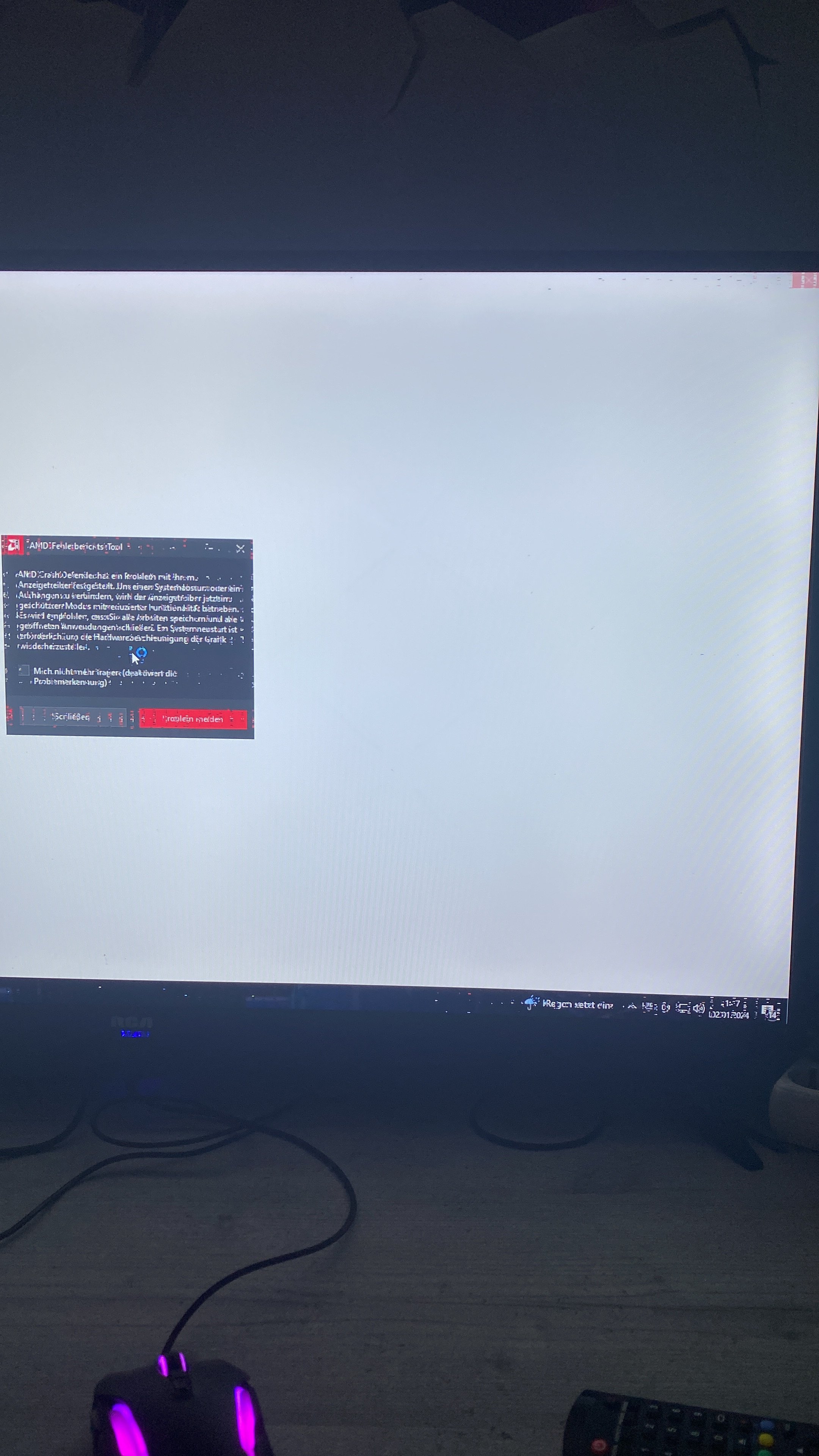

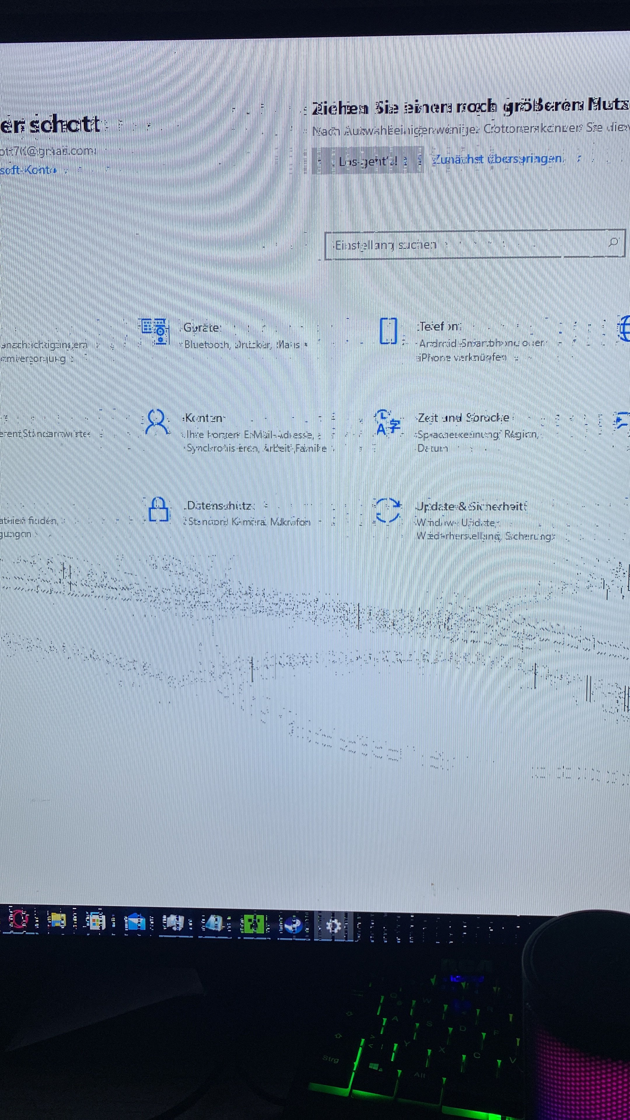

Hallo Wenn ich minecraft Java spiele bekomme ich ein Standbild danach kein Signal und dann ungefähr nach einer Minute bekomme ich ein Bild aber mit kompletter Artefakt Bildung

Manchmal geht es aber manchmal auch nicht ein Bild sende ich dazu
VRAM hin...
Entweder wird er zu warm oder ist schlicht defekt. Du könntest spaßeshalber versuchen, ihn herunterzutakten, aber ob das viel ändert...
Und wie koimmst du darauf?
Das sind typische VRAM Fehler.
