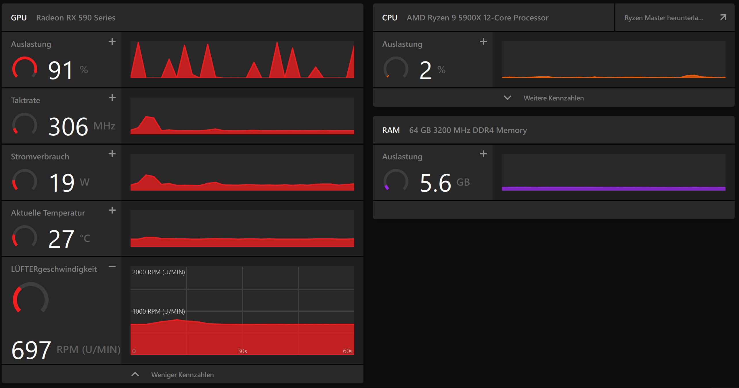

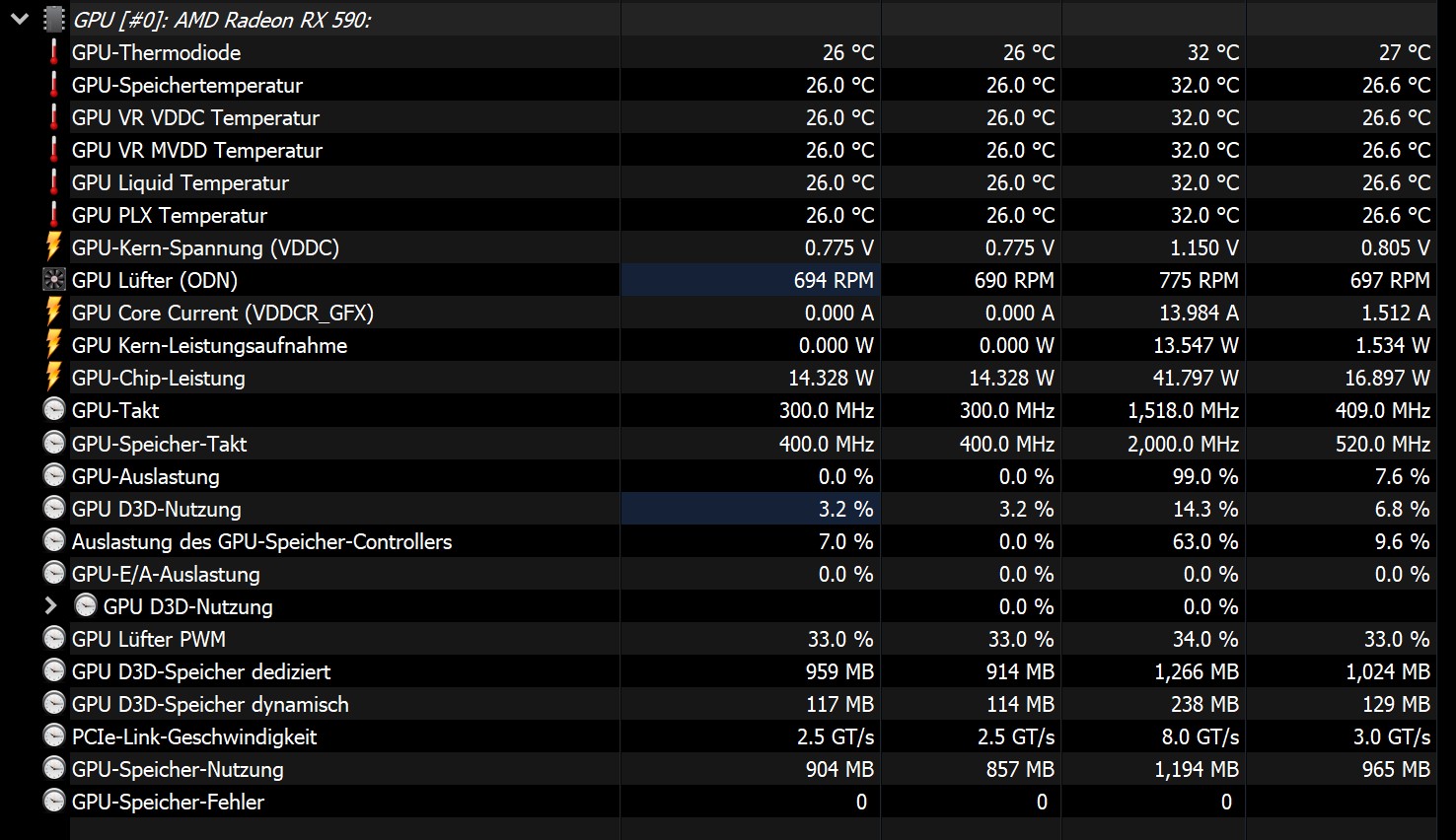

Leider hat es heute wieder angefangen :( Seit mehr als 5 min dreht der eine Lüfter mit 100% und der andere bleibt bei seinen ca. 33%. Obwohl die GPU nicht viel zu tun hat.
Und obwohl Zero Fan deaktiviert ist.
Ausschalten und nach paar min Neustarten - beim Booten geht der Lüfter sofort auf 100%, hat aber jetzt nach ca. 5 min wieder von alleine aufgehört und dreht mit 33% weiter...
Ich füge hier paar Bilder zu, vielleicht könnt ihr was erkennen.

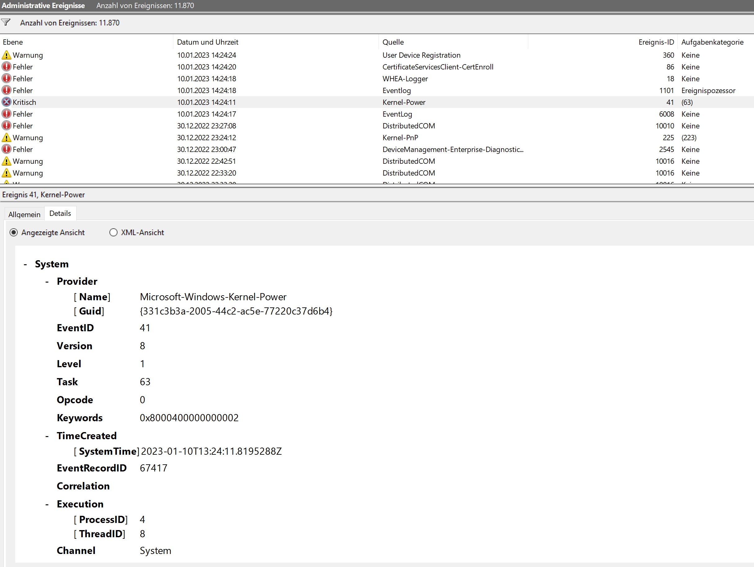

Windows zeigt beim Neustart nur
"Windows wurde nicht ordnungsgemäß heruntergefahren."
Ich füge mal ein Screen hinzu, vll sieht ihr mehr ;)
Kannst du evtl mal den RAM ohne XMP Profil laufen lassen? Und dann mal schauen ob dee Whea Fehler immer noch auf taucht?
