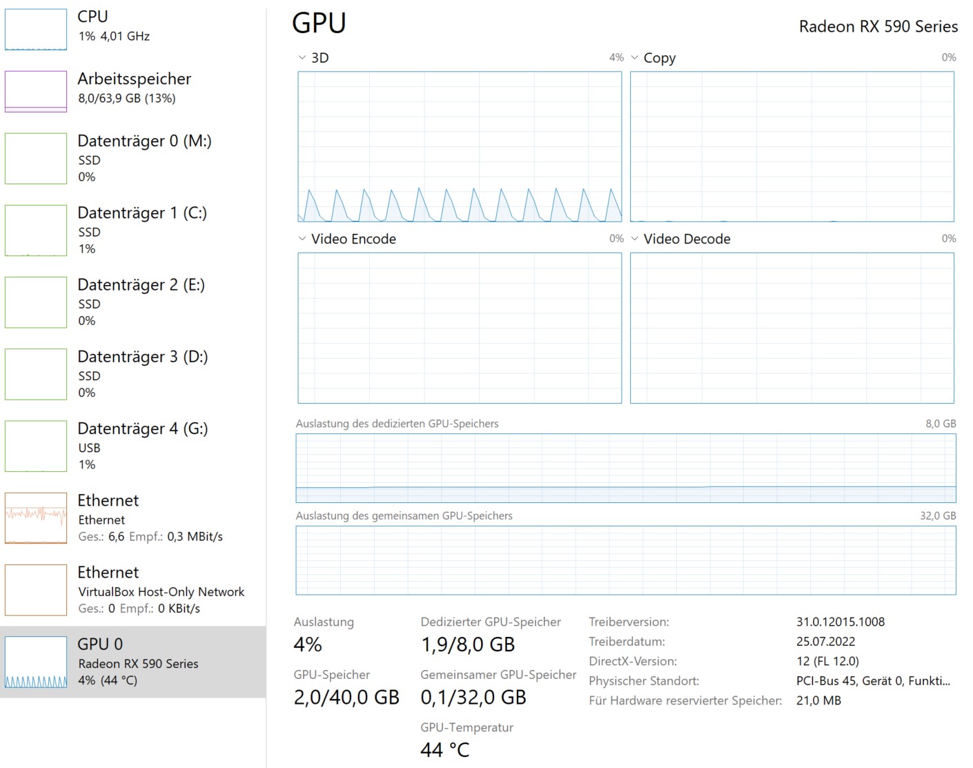

seit mehreren Monaten häufen sich die Vorfälle mit meiner GIGABYTE Radeon RX 590 Gaming 8G (Rev. 2.0)
Das Problem ist, das sich nur ein Lüfter voll aufdreht, vermutlich auf 100%, kann es aber nicht ganz genau sagen,
WEIL die AMD Adrenalin Software - 0% Anzeigt. Der 2te Lüfter bleibt immer aus.
Die Temperaturen übersteigen nicht die 50°C Marke aber der Lüfter dreht voll auf und kühlt auf ca. 28°C runter und dreht weiter.
Am Anfang, vor paar Monaten, hat er aufgedreht aber dann auch nach 1-2 Minuten aufgehört.
Seit paar Tagen dreht er auf und hört gar nicht mehr auf. Bis ich dann mit Finger ihn anhalte und die wärme spüre vom Radlager!?
Aber der Lüfter probiert immer wieder neu zu starten.
Bin am verzweifeln, habe schon mehrere Treiber Versionen probiert, also ältere, wie 22.8.x / 22.7.x / 22.9.x / 22.5.x
bis jetzt leider ohne Erfolg.
Ich weiß leider nicht mehr ganz genau, wann es angefangen hat, aber ich hatte auch in diesem Zeitraum meine CPU von 3600 auf 5900X getauscht und BIOS aktualisiert.
Ob das zusammen hängt?
Das was mich wundert ist, dass die AMD Software 0% Lüfter Bewegung anzeigt obwohl der Lüfter voll aufdreht.
Sonst habe ich keine Probleme mehr mit der Grafikkarte, alles flüssig, keine Aussetzer oder Blackscreen.
Ein Bild noch von Task Manager hab ich noch zugefügt.
Meine Komponente stehen in der Signatur.
Gruß Alex

Funktioniert denn der Lüfter bei 3D Anwendungen mit echter Last normal? Eventuell reicht es schon per WattMan im Adrenalin-Treiber den Zero-Fan-Modus abzustellen, damit der Lüfter nicht immer ganz stehen bleiben will.
Wenn der stehende Lüfter das PWM/DC Signal gibt, defekt ist und kein Tacho Signal abgibt wird leider 100% Leistung gegeben und der Zweite Lüfter ballert.
Da musst du mal die Lüfter Demontieren um so sehen welcher Lüfter, mehr Kabel hat, das ist der Hauptlüfter.
Reaktionen: HL2Striker
Lösche mal deinen Treiber mittels DDU und installiere den Treiber dann neu.
Evtl ist auch das Tacho Signal des Lüfters defekt. Dreht der andere beim spielen wenigstens mit?
Hab gerade mal wieder Diablo2 Res angeschmissen, zocke eigenlich sehr selten.
GPU auf 80°C und beide Lüfter drehen auf ca. 2100U/min.
Also funktionieren beide und können auch ruhiger drehen.
Nach Spiel Ende, gehen beide Lüfter langsam zurück und schließlich bei 40°C ganz aus.
@karl_laschnikow mittels DDU?
brauchst kein DDU, einfach Zero-Fan im Treiber deaktivieren. Dann sollten beide langsam weiterlaufen.
wo genau ist diese Funktion hinterlegt?

Das Problem war das ein Lüfter ständig weiter dreht. Obwohl Zero Fan bei niedrigen Temperaturen diese austellen sollte.
Der Treiber sollte zumindest anzeigen das die Lüfter drehen wenn sie drehen.
Wie weiter oben schonmal erwähnt wurde kommt es darauf an, woher genau das Tachosignal kommt. Häufig kommt dieses von nur einem der beiden Lüfter und falls nun einer der beiden Lüfter z.B. durch Abnutzung am Lager ein etwas anderes Verhalten zeigt, kann es bei der Drehzahlhysterese zu einem vom TE beschriebenen Fall kommen.
Deswegen würde ich wie Eingangs bereits erwähnt den "Zero Fan Modus" deaktivieren und die Karte einfach solange weiter nutzen, bis das Lager womöglich ganz den Geist aufgibt. Das ist natürlich nicht die optimalste Lösung, aber da ansonsten im 3D Betrieb alles zu funktionieren scheint sollte es kurzfristig keine Probleme geben sofern das vermutete mechanische Problem nicht stärker wird.
Die Lüfterkurven findet man unter "Performance>Tuning>Fan Tuning" (sry hab leider aktuell Englisch als Sprachversion). Früher (oder war es nur bei manchen Karten?) gab es mal eine Checkbox für den Zero Fan Modus. Zur Not kann man einfach die unteste Temperaturschwelle auf einen Wert setzen, bei dem der Lüfter zuverlässig dreht. Z.B. ca 25%.

Ist das normal, die Drehzahl 780 U/min ist Minimum bei mir und kann nicht gesenkt werden!?
Bei meiner Karte sind es in etwa 750-800 U/min @15% minimal einstellbarem Wert. Ich denke für Lüfter mit kleinerem Durchmesser wie auf diesen GPUs (die auf 100% gerne mal an die 6000 U/min erreichen können) ist das nicht ungewöhnlich. Fallen sie denn in der Geräuschkulisse auf?

Ich hatte bei meiner alten RX 580 auch den Zero Fan Modus abgeschaltet, weil durch Multimonitor Betrieb bei 144Hz der VRAM immer so hoch taktete, dass der Temperaturwert knapp um den Abschaltpunkt oszilliert hat. Da war es mir lieber dauerhaft niedrige Geschwindigkeit zu haben als das ständige hochfahren und abschalten.
Ich drücke die Daumen, dass jetzt erstmal alles seinen gerechten Gang geht. Und immer im Hinterkopf behalten, dass die eigentliche Ursache natürlich nicht behoben, sondern lediglich ein Symptom umgangen wurde (was aber keine negative Auswirkungen auf die Karte haben sollte).

Danke erstmal allen für eure Ratschläge, seit dem ich gestern "Zero Fan" deaktiviert habe, scheint es zu funktionieren. Werde es mal beobachten. Eventuell kommt bald je eine neue GPU ;)
