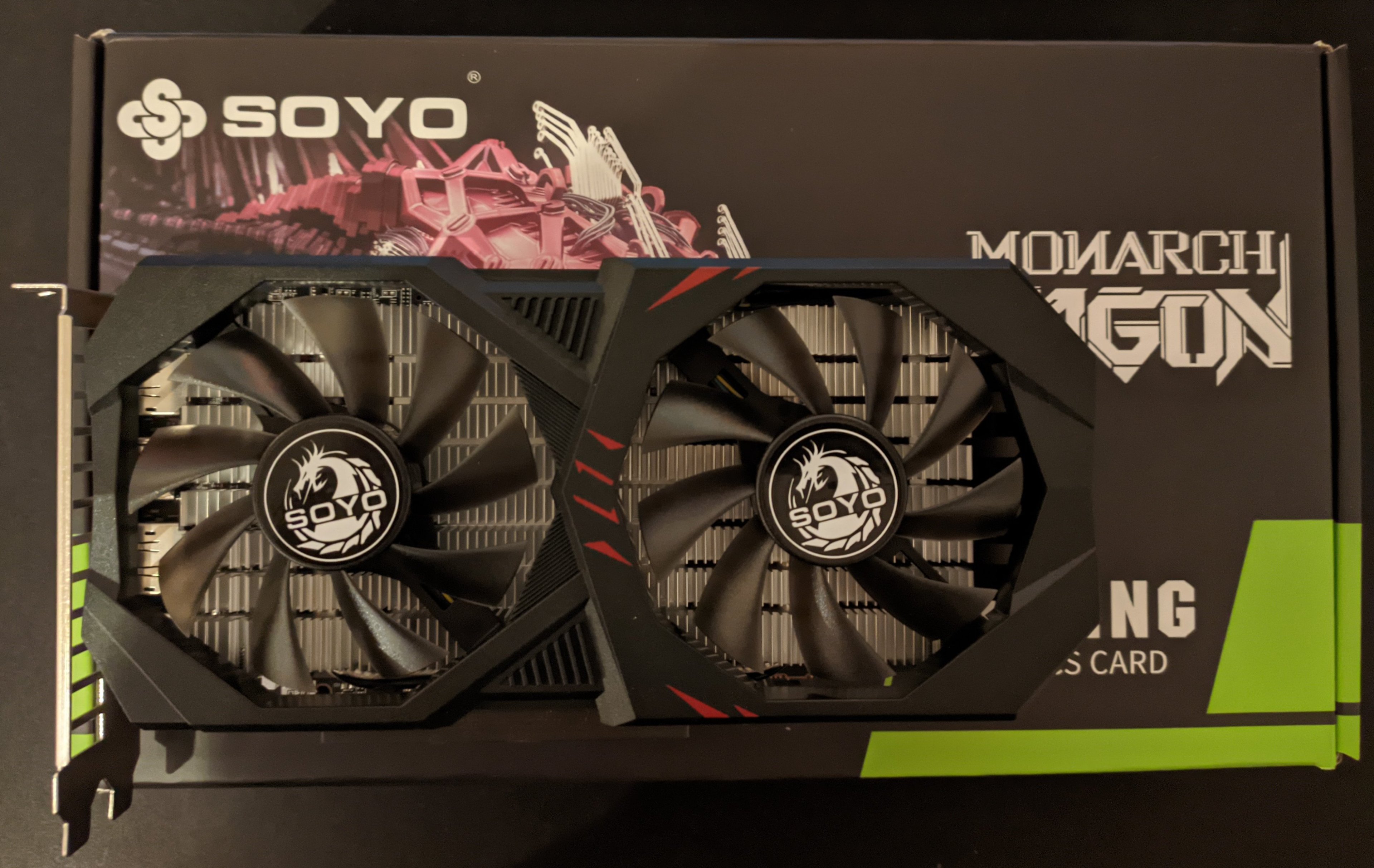

Für ~130€ gab es letzte Woche einen Ali Express Deal mit Gutscheincode, dem ich nicht widerstehen konnte.

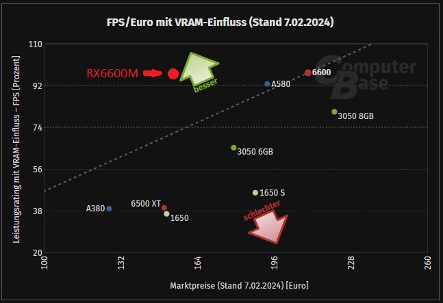

Für den Preis gab es eine SOYO RX6600M PCIe Grafikkarte, die mich neugierig gemacht hat, siehe auch den CB News Artikel dazu:
https://www.computerbase.de/news/grafikkarten/amd-radeon-6600m-desktop-grafikkarte.81790/

Die Karte bietet 3x DP, 1x HDMI und ist damit ordentlich und aktuell ausgestattet. Ein 8-Pin PCIe Stromstecker wird zur Versorgung benötigt.

Kühlung:
Der Kühler ist bzgl. seiner Masse ordentlich bemessen für die TDP, aber auch kein Wunder der Ingenieurskunst. Auf der GPU liegen teilweise flache in den Kühler eingelassene Heatpipes direkt auf, so wie auch das Aluminium des Kühlers selbst. Eine einheitliche Wärmeableitung findet somit nicht statt, da zwei verschiedene Materialien die Wärme direkt von der GPU Oberfläche abführen, was Hotspots grundsätzlich begünstigt.
Bei einer 100 Watt GPU funktioniert das aber ausreichend gut.

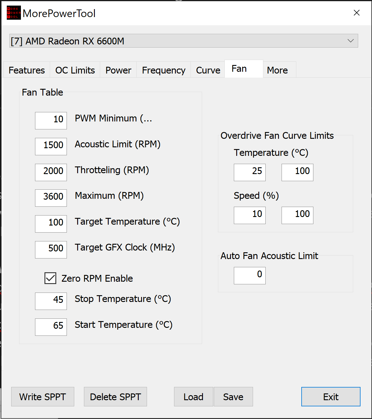

Was leider misslungen ist, ist die Lüftersteuerung. Während die Karte im Windows Desktop Idle im Zero Fan Modus flüsterleise bleibt sind beim Erreichen der Temperaturschwelle von ~65° C während 3D Last die Lüfter direkt bei 2200rpm und damit deutlich zu hören. Das traurige an der Sache ist, dass die 2200rpm gar nicht gebraucht werden, um die Temperatur der Karte im Zaum zu halten und der Unterschied zwischen 2200rpm und 2000rpm akustisch riesig ist. Die maximale Drehzahl liegt bei knapp über 4000rpm, habe ich aber nur künstlich erreichen können.

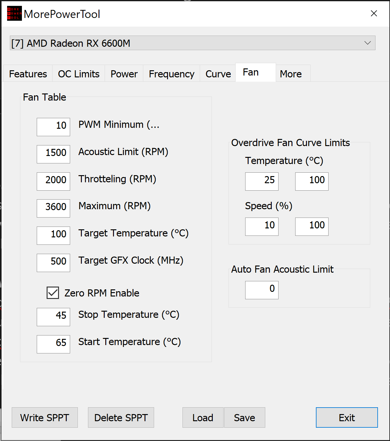

Das MPT (MorePowerTool) ist eine gute Möglichkeit, um die Fans per PowerPlayTables mit besseren Richtlinien auszustatten. Dabei muss das PWM Minimum von 30% auf 10% reduziert werden. Zudem kann ein Accoustic Limit angegeben werden, 1700RPM sind ein brauchbarer Wert, 1500RPM sind noch mal deutlich leiser.
Das Accoustic Limit wird beachtet so lange die Karte unter Last läuft und nicht throttled.
Die GPU läuft unter Last mit ~65°C auf der GPU und ~80°C Hotspot Temps bei 1700RPM.
Das ist akzeptabel für mich.

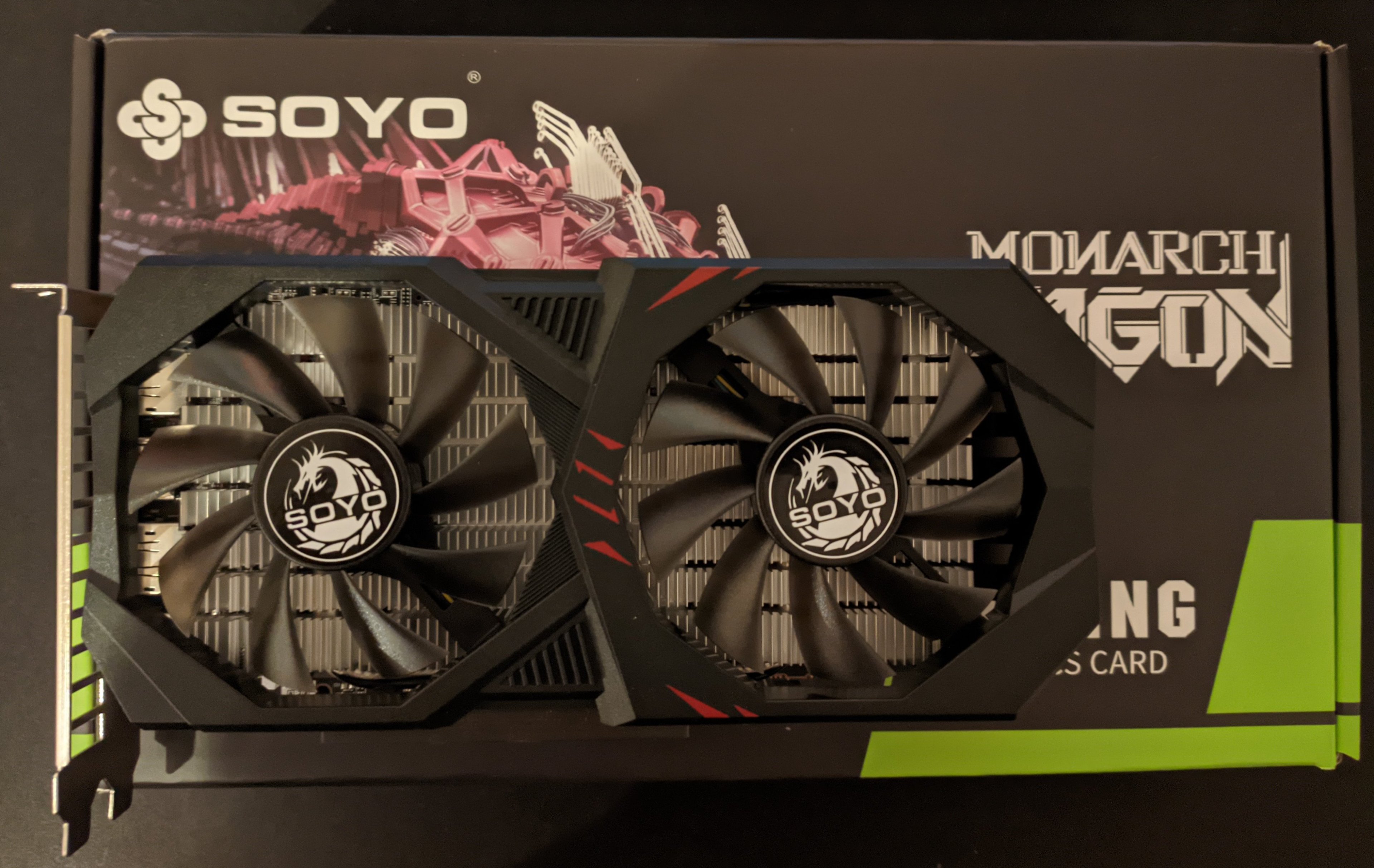

Repaste: Nach einem Repaste mit Thermal Grizzly Kryonaut ist der Abstand zwischen GPU Temp und Hotspot geringer geworden und beträgt nun ~10°C. Entweder war es vorher etwas zu wenig Paste oder Kryonaut führt die Wärme etwas gleichmäßiger ab. Bei jetzt 1500RPM stagniert nach 10 Minunten die Temperatur bei 70°C GPU und 80°C Hotspot, wenn gleichzeitig auch die CPU ein wenig gefordert wird, da die Gehäuselüfter-Drehzahl sich ebenfalls nach der CPU richtet ;) Im isolierten GPU Benchmark könnte das noch 2-3° steigen.
Man könnte zwei Noctua Fans o.ä. auf die Karte schnallen und statisch über das Mainboard regeln (vorher natürlich Sweetspot unter Volllast bzgl. Geräuschpegel und GPU Temp austesten).

Gibt es also wirklich wieder ein gutes Preis-/Leistungs-Verhältnis zum Einstieg in die Gaming Welt in FullHD? Ich finde für 130€ kann man absolut nicht meckern und bei begrenztem Budget würde ich die Lautstärke sogar ohne MorePowerTool-Abhilfe in Kauf nehmen. In einem geschlossenen Gehäuse unter dem Tisch ist's ja vllt. noch erträglich, immerhin bin ich seit Jahren eine custom Wasserkühlung gewohnt und damit schon sehr verwöhnt.
Mit dem MorePowerTool kommen aber auch experimentierfreudige Nutzer in den Genuss einer leisen preiswerten und relativ zum Preis sehr schnellen Karte.
Eine Menge Games (ja gut, jetzt vllt. nicht Alan Wake 2) sind auf mittleren bis hohen Details auf FullHD anstandslos mit dieser Karte spielbar. Für 130€ ist die Karte für mich ein absoluter no-brainer, wenn ich jetzt ein günstiges System zusammen stellen würde. Für unseren HTPC, der jetzt von einem Silverstone Milo in ein Silverstone Grandia umgezogen ist, ist die Karte ein schönes Upgrade zur RX6400 low profile.

Zur Einordnung: Die günstigste RX6600 fängt laut Geizhals gerade bei 200€ an.
Das Angebot auf AliExpress liegt aktuell bei ~165€.

Mit dem MorePowerTool kommt man trotz des Treiber-Locks doch an die Lüfter Settings. Wenn auch nicht die komplette Kurve beeinflusst werden kann, wie im Wattman, so lässt sich immerhin der Default von 2200rpm überschreiben.
Ich hatte mir eine weiße Soyo bestellt, welche auch schnell geliefert wurde. Das Morepowertool probiere ich heute einmal aus, die Lautstärke von dem Ding ist echt nicht prickelnd.

Nachtrag: Hotspot liegt bei mir bei 95°C @ Stock, die Wärmeleitpads der Ram Bausteine waren zu groß.
Ich hatte Gott sei Dank noch etwas Thermal Putty im Haus, jetzt liegen die Temperaturen @1500rpm bei max 75/85 °C GPU/Hotspot.

Da bei mir nach Repaste gesunde 7-10°C zwischen GPU und Hotspot liegen gehe ich davon aus, dass die Pads auf meinen VRMs ok sind und nicht stören. Deine Gehäuselüftung scheint allerdings 5°C bessere Temperaturen zu ermöglichen als bei mir.
Das Gehäuse steht bei mir als HTPC im TV Schränkchen in das ich wenigstens ein Loch für einen externen 120mm Lüfter gesägt habe, um den warmen Luftstau nach hinten abzuführen.
