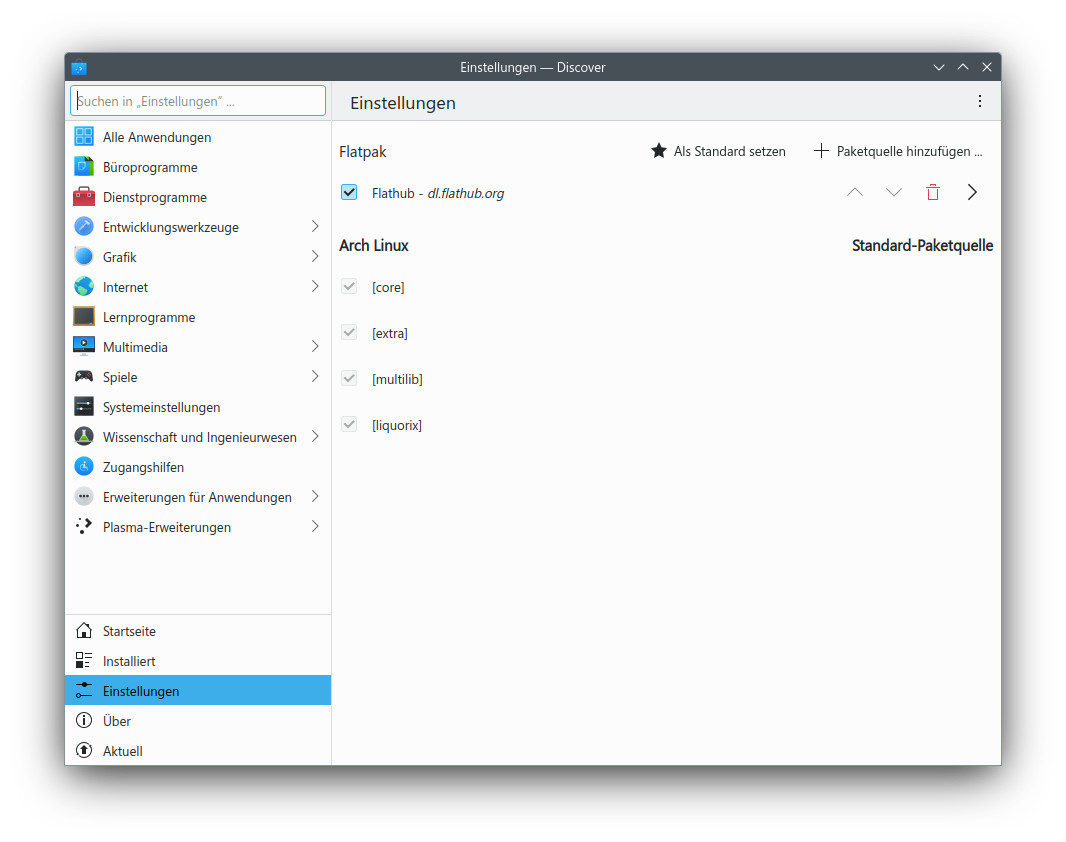

Seit Mitte Januar liefert KDE Discover keine Aktualisierungen mehr, obwohl sudo pacman -Syu was anderes sagt. Da ich keine Lust hatte jedes Mal sudo pacman -Syu zu schreiben, habe ich eine .desktop Datei mit Verknüpfung in System erstellt.

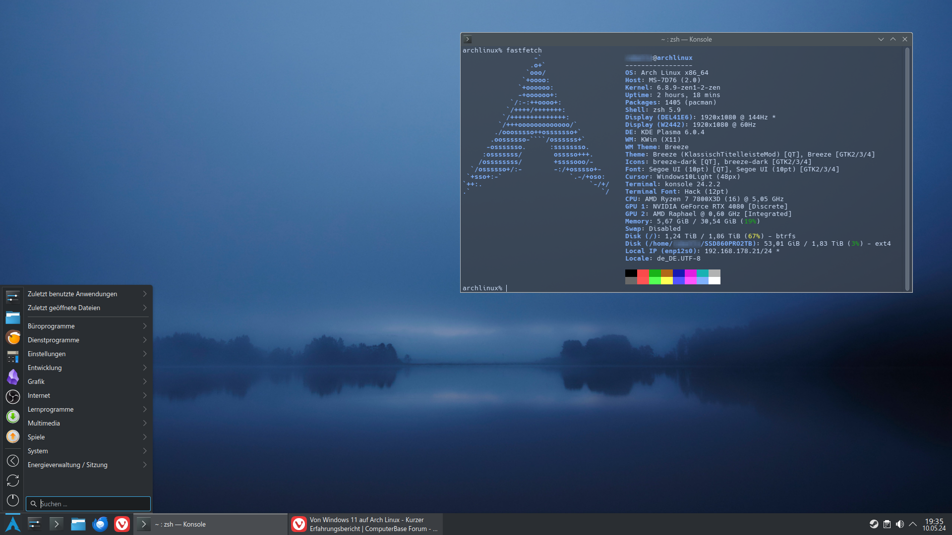

Wann immer ich Discover gestartet hab, hat es mir gesagt, dass es pacman per se nicht unterstützt. Ich mache Updates lieber auf der Konsole. Wenn man in /etc/pacman.conf die Option VerbosePkgLists aktiviert, bekommt man eine wunderbare tabellarische Auflistung aller zu machenden Pakete inklusive Download- und Festplattengröße.
Reaktionen: Fenvarien und Redundanz

@Kuristina
ja, packagekit-qt5 ist installiert
