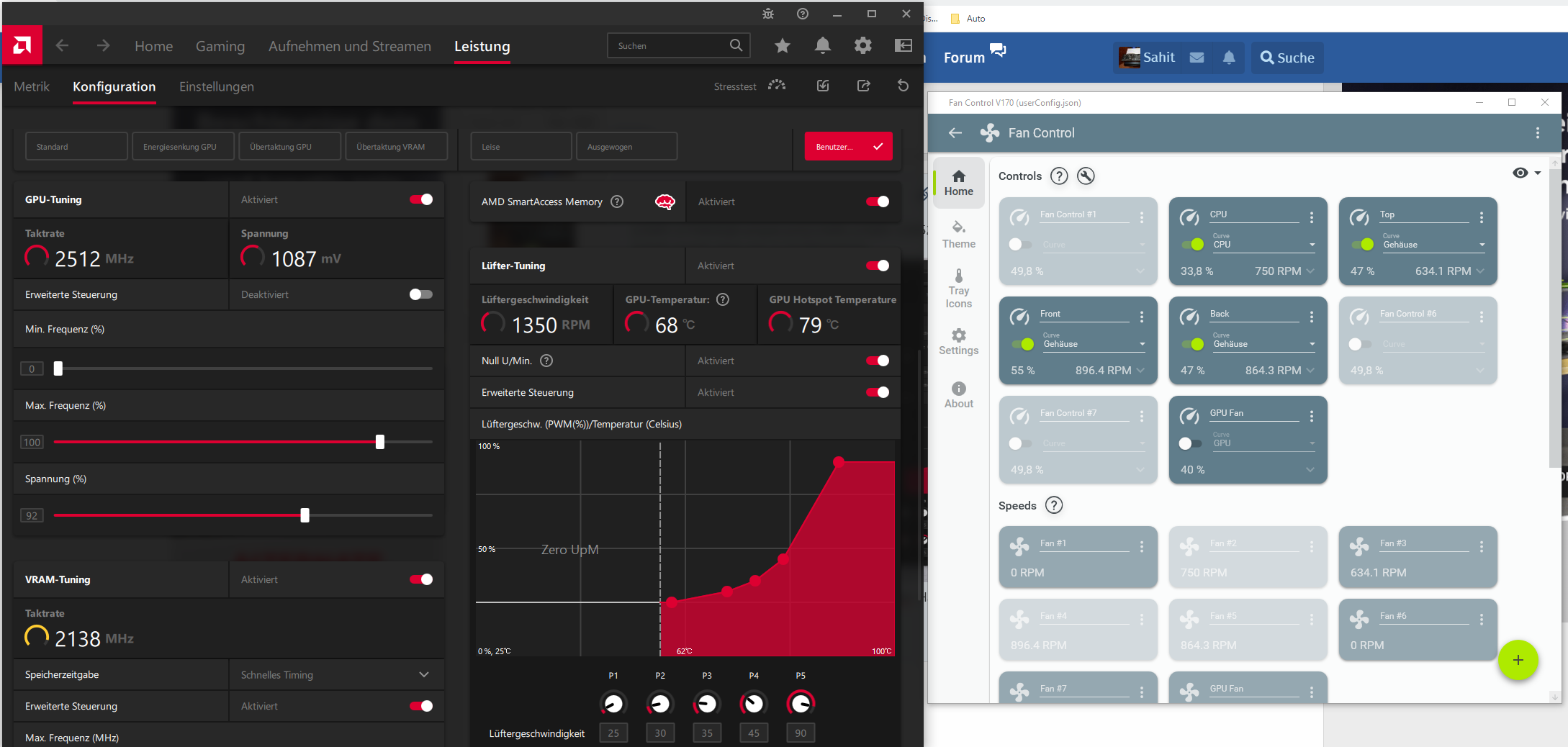

habe gestern weiter an meinen System Optimiert. Im Vordergrund stand die weitere Auslegung auf Silent.
Hier macht mit meine Asus TUF RX6700XT ein strich durch die Rechnung. Der Lüfter dreht einfach viel zu heftig auf.
Habe das ganze schon per Lüfter-Tuning über AMD Adrenalin geändert.
Hab das ganze erst über Fan Control versucht, hier wird aber die Lüfterkurve nicht übernommen, über MSI AB wird die Lüfterkurve zwar übernomen jedoch geht der Zero RPM modus hier nicht. Wenn jemand hier nen Lösungsansatz hat wäre ich dankbar.

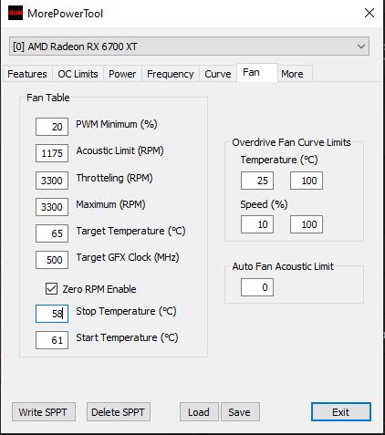

Jetzt zum eigentlichen Anliegen: Leider liegt die von Asus im BIOS hinterlegte min. RPM bei 30% diese würde ich gerne auf 20% absenken. Zudem habe ich gleich den VRAM Takt der 6750XT hinterlegt (+ etwas OC Spielraum).
Das ganze schaut so aus:
Weis jemand wie ich jetzt das editierte BIOS auf die Karte bekomme.

Oder kann ich hier mit Write SPPT das ganze durchführen?
Original BIOS habe ich natürlich vorher gespeichert und da die Karte eh ein dual BIOS besitzt ist das Risiko ja eh recht gering.
Ich würde stark vermuten, dass das 30%-Limit nicht einfach nur im VBIOS steht und sich schlicht nicht anpassen lässt. Das gilt ja quasi für alle Custom Modelle. Auch bei NV. Unter 30% geht es nicht. Bisher kam ich nur bei AMD Referenzkarten bis auf 20%....
Die von dir eingestellten 1175 RPM als Akkustiklimit dürften eh schon über 30% liegen.
@kachiri habe ne Custom Lüfterkurve über Lüfter-Tuning über AMD Adrenalin hinterlegt.
So dreht die Karte nicht mehr ganz so auf.
Du bearbeitest mit dem MorePowerTool nicht direkt das BIOS, sondern die lokale Kopie der Powertable in der Windows Registry. Das macht den Vorgang noch sicherer, da die Änderungen bei jeder Neuinstallation des Treibers verloren gehen.
Um den Wert zu setzen, musst du nur auf "Write SPPT" klicken :)

Jau dann viel Erfolg. Kannst ja mal berichten, ob es geklappt hat. Wichtig ist, dass die Werte nur beim Neustart ausgelesen werden und dann bis zum nächsten Neustart gelten. Daher musst du bei jeder Änderung in der SPPT entsprechend neustarten.

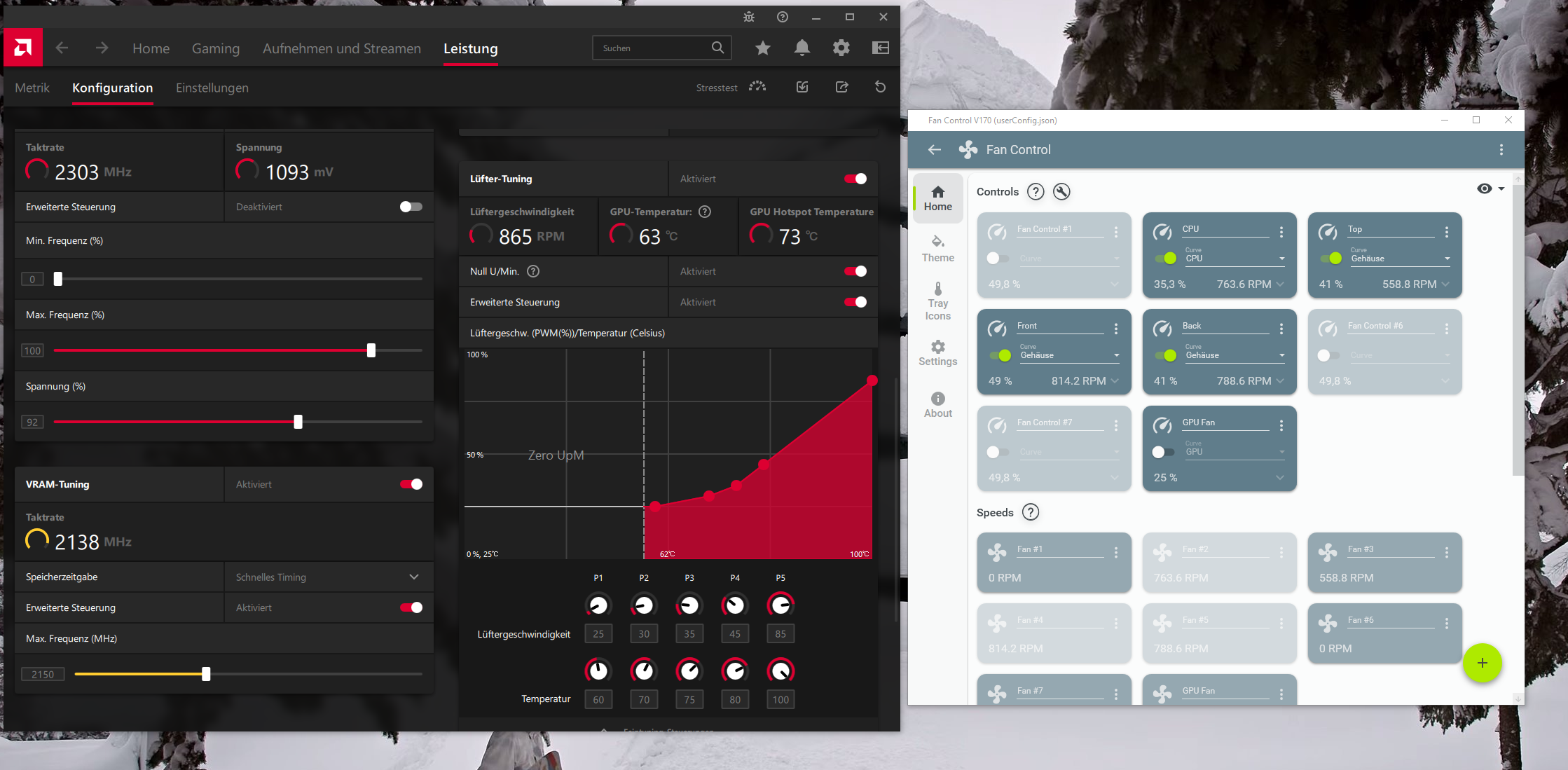

Scheit soweit ganz gut zu funktionieren:
Bild bei niedriger Last (erzeugt mit WarThunder Hangar)

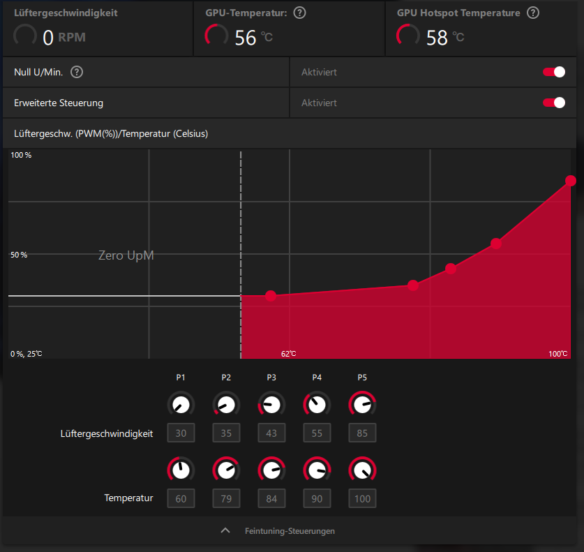

Volllast Furmark. (Lüfterkurve im oberen Temperaturbereich zur Sicherheit nochmal angepasst)
Das einzige was mir etwas Rätselhaft ist: Manchmal scheint sich die Kurve am Hot-Spot zu Orientieren und manchmal an der GPU Temp Nochmal genau geschaut unter Volllast: er scheint nen mittelwert zwischen Hot-Spot und normaler Temperatur zu ermitteln. Anders komme ich nicht auf die 40% Lüfter bei 68°C GPU und 79°C Hot-Spot.....

Ich bekomme die Karte trotz extrem guter Kühlung nicht ohne das MorePowerTool leise.
Hintergrund: Die minimale RPM liegt bei 30% (von 3360 = 1000 U/min) dazu kommt noch die von Asus aus unverständlichen gründen unter Stock extrem aggressive Lüfterkurve. Die Karte ging vor meinen Eingreifen kaum über 65°C.
Sprich ich musste für Silent so oder so ran an die Steuerung und warum dann gleich nicht richtig machen?

@eliass123 Ja steht ja alles oben. Unterhalb von 20% wird schwierig weil da PWM nicht mehr Spezifiziert ist. Vorgang kannst du ja oben sehen. Nach dem Bearbeiten mit dem MPT war es mir möglich in der AMD Software die Lüftergeschwindigkeit auf unter 30% einzustellen und dies wird von der Karte auch angenommen.
Auch bei mir ging eine Regelung via Fan Control nicht und MSI AB hat mir den Zero Fan Modus verwehrt. Deswegen wird jetzt alles über die AMD eigene Software geregelt. +
