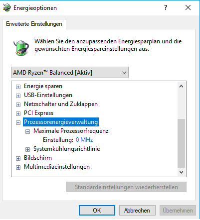

Nach jedem Neustart taktet die CPU lediglich mit 1500MHZ! Das lese ich aus mit CPU-Z und Ryzen Master. Die 1,320V behält es aber bei. In den Windows-Energieoptionen habe ich "Ryzen Balanced" gewählt. Hier kann ich aber plötzlich in der "Prozessorenergieverwaltung" den minimalen und maximalen Leistungszustand nicht mehr verändern. Diese Einträge sind einfach weg (siehe Bild).

Aber auch die Einträge unter Windows (Energieoptionen) sind ja weg. Kann hier auch gar nichts mehr manuell etwas anpassen.

Im BIOS muss AMD Cool'n Quiet aktiv sein. Ansonsten verschwinden die von dir angesprochenen Einstellungen in den Energieoptionen.
@styletunte: Ja, das aktuelle BIOS ist drauf.
@SKu: Stimmt danke. Die Einträge sind wieder da.

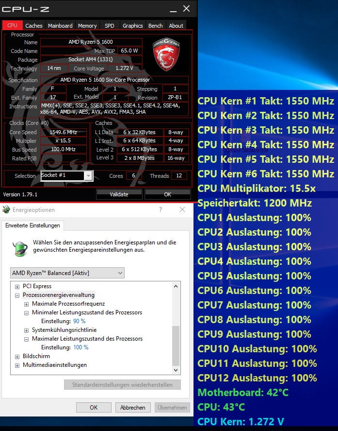

Ich habe alles so belassen. Im BIOS werden mit 3700MHZ angezeigt. Unter Windows takten die Kerne aber nicht hoch, wenn ich beispielsweise den bench von CPU-Z ausführe oder Prime95 laufen lasse und die Kerne zu 100% ausgelastet sind. Die eingestellteVCore liegt aber an.
Die Energieoptionen hab ich dabei auf Ryzen Balanced gelassen und als minimum sogar 90% angegeben.
Hier mal ein Screen:
Nachdem ich dann 2x neu gestartet habe taktet er wieder hoch. Wie gesagt, verstellt hab ich nichts...
