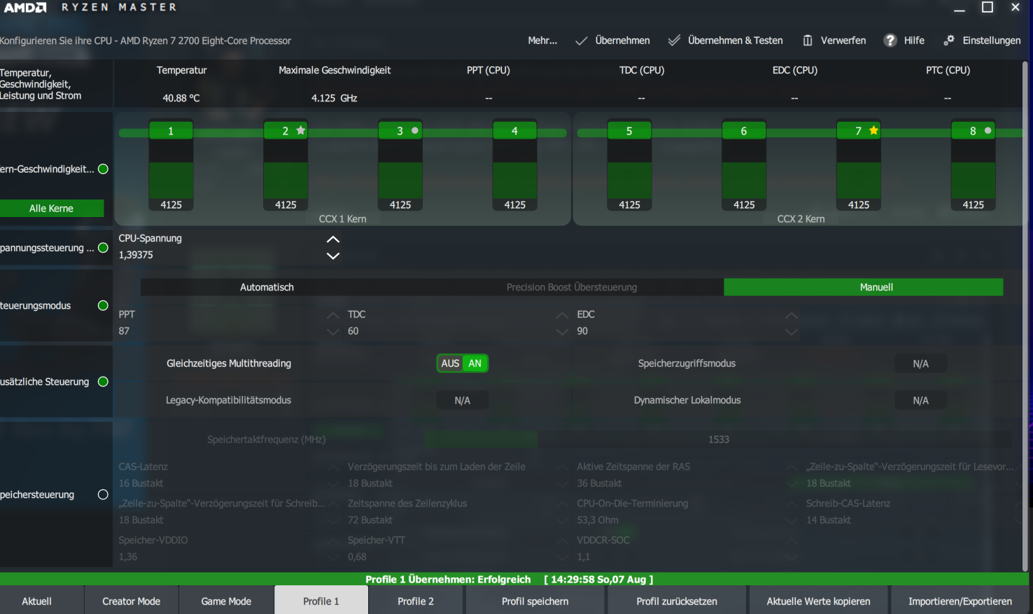

Wenn ich mein Prozessor über den Ryzen Master übertakte und dann 3d Mark oder CPU-Z starte( nichtmal die Benchmarks, sondern nur die Programme) setzt sich der Takt sofort wieder aufs Standart zurück und ich muss das Programm schließen und den Takt wieder hochdrehen. Spiele laufen allerdings ohne Probleme und ohne abstürze. Der Prozessor läuft auf 4,125GHz und 1,39375V. Cinebench läuft allerdings ohne Probleme, auch wenn ich den Benchmark starte.

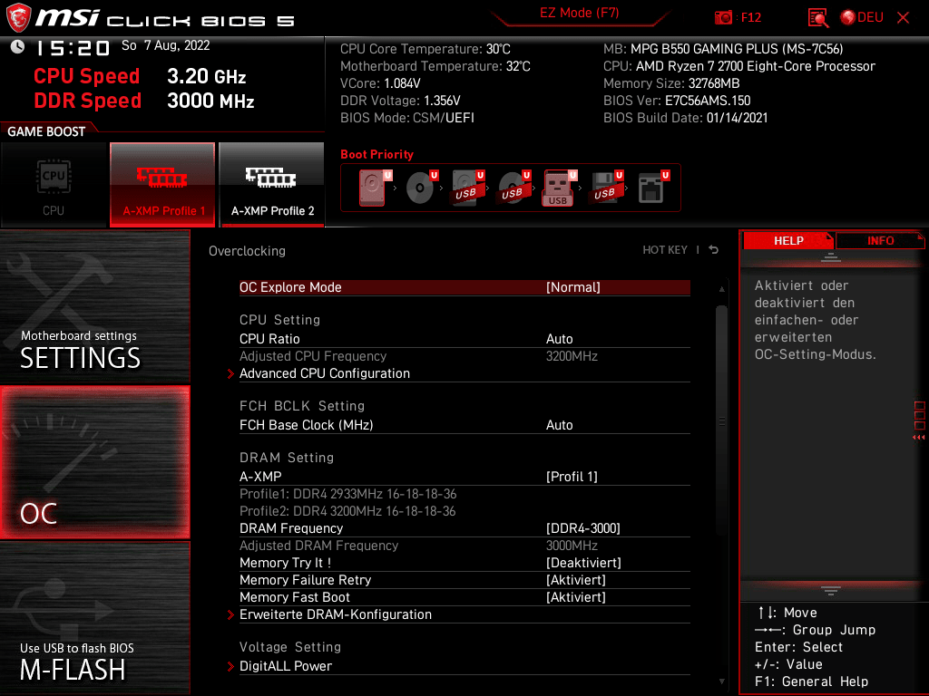

Hab PBO jetzt aktiviert, aber das Problem ist immernoch da und was mir augefallen ist ist, dass im Bios der Takt auf Auto steht und auf 3200mhz und dies lässt sich warum auch immer nicht ändern.
3200 ist auch der normale Takt dieser CPU.

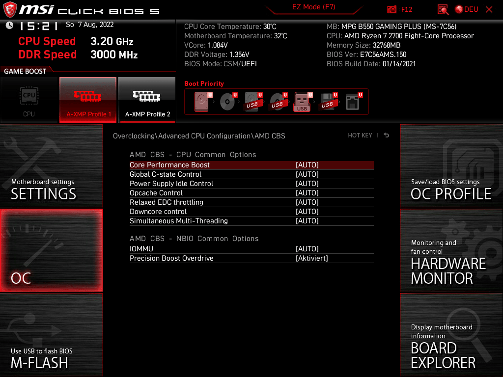

Die Funktion CPB muss im BIOS aktiv sein, die ist für die Turbo-Frequenzen zuständig.

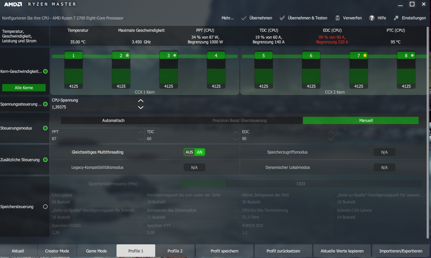

Mach mal einen Screenshot vom Ryzen Master, kannst bei Computerbase runter laden.
Die Werte sind da wenn ich den Pc neustarte sobald ich aber den Takt einstelle gehen diese weg.

Hmm, komisch, wenn PBO im BIOS aktiv ist, müsste man das im Ryzen Master auch auswählen können, ist bei dir aber hintergraut/inaktiv.
Also wenn ich die CPU übertakten würde, dann würde ich die PBO Werte für PPT, TDC, EDC vom Ryzen7 2700X einstellen, damit hat man mehr Übertaktungsspielraum.

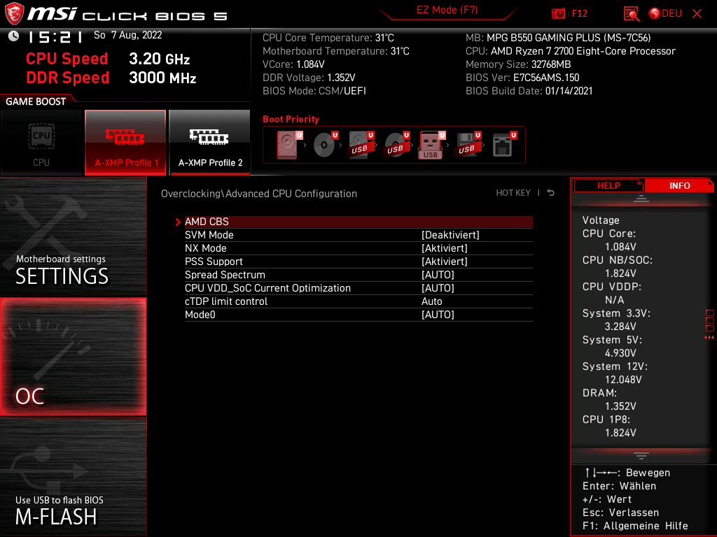

Die Temparaturen sind gut 60 Grad werden eigentlich nie überschritten. Hier noch ein paar Bilder vom Bios, falls die helfen:

Maximale Performance möchte ich rausholen, aber ich gucke mir das mal an. Aber was ich nicht verstehe ist, dass ich ja eigentlich auch über das Bios übertakten kann aber wie im Bild 1 zu sehen ist steht der CPU Ratio auf Auto und das lässt sich auch nicht ändern. 3d Mark z.b. stürzte beim Start immer beim sammeln der Systemdaten ab und CPU Z auch. Dieses Problem wurde aber behoben, als ich das Dragon Center deinstalliert und die Chipstaztreiber aktualisiert habe. Jetzt habe ich nur noch die Taktprobleme... Und 3d Mark sagt jetzt, dass die Sytemdaten nicht verfügbar sind also die Specs von meinem PC
