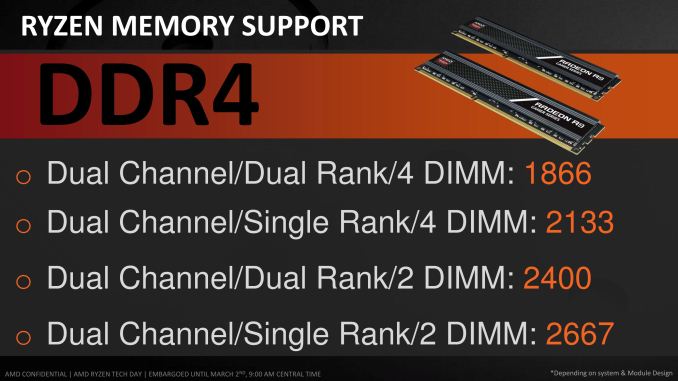

Dual Rank RAM mit 2 Riegeln wird nur offiziell mit 2400 Mhz unterstützt. Wenn der HyperX mit 2666 laufen soll, ist das OC.
Unterschiede Dual Rank vs Single Rank

Solange du mit der Spannung nicht recht raufgehst wirkt sich die Taktrate nicht negativ auf die Lebensdauer aus. Aber warum überhaupt schlechteren RAM kaufen, wenn man davor schon weiß, dass dieser potentiell Probleme machen kann und es auch anderen gibt...

Guck dir die RAM-Kompatibilitätsliste zu deinem Mainboard an und nimm einen mit 3000MHz+, die kosten teilweise kaum mehr aber machen gerade bei Ryzen ein paar Frames gut. Für das ASUS Prime B350 gibt es zum Beispiel diesen, diesen oder diesen RAM, die alle laut Datenblatt 3000MHz unterstützen und der Erste ist Dual Sided wie es scheint.

Ich habe den RAM und mit meinem Asrock Board alles i.o.,obwohl nicht in der QVL. Asus und Gigabyte scheinen Kompatibilitätsprobleme beim RAM zu haben, würde mir daher aktuell kein Asus oder Gigabyte AM4 Board holen ( einfach mal Bewertungen und Foren quer lesen). Seit Agesa 1006 läuft bei mir dieser 2666er RAM sogar bei gleichen Timings und 1,2V auf 2800. Also mit 1006 kann man auch Dual Rank ordentlich übertakten.
Die Empfehlungen zu den 3200er Corsair LPX sind somit überholt.
