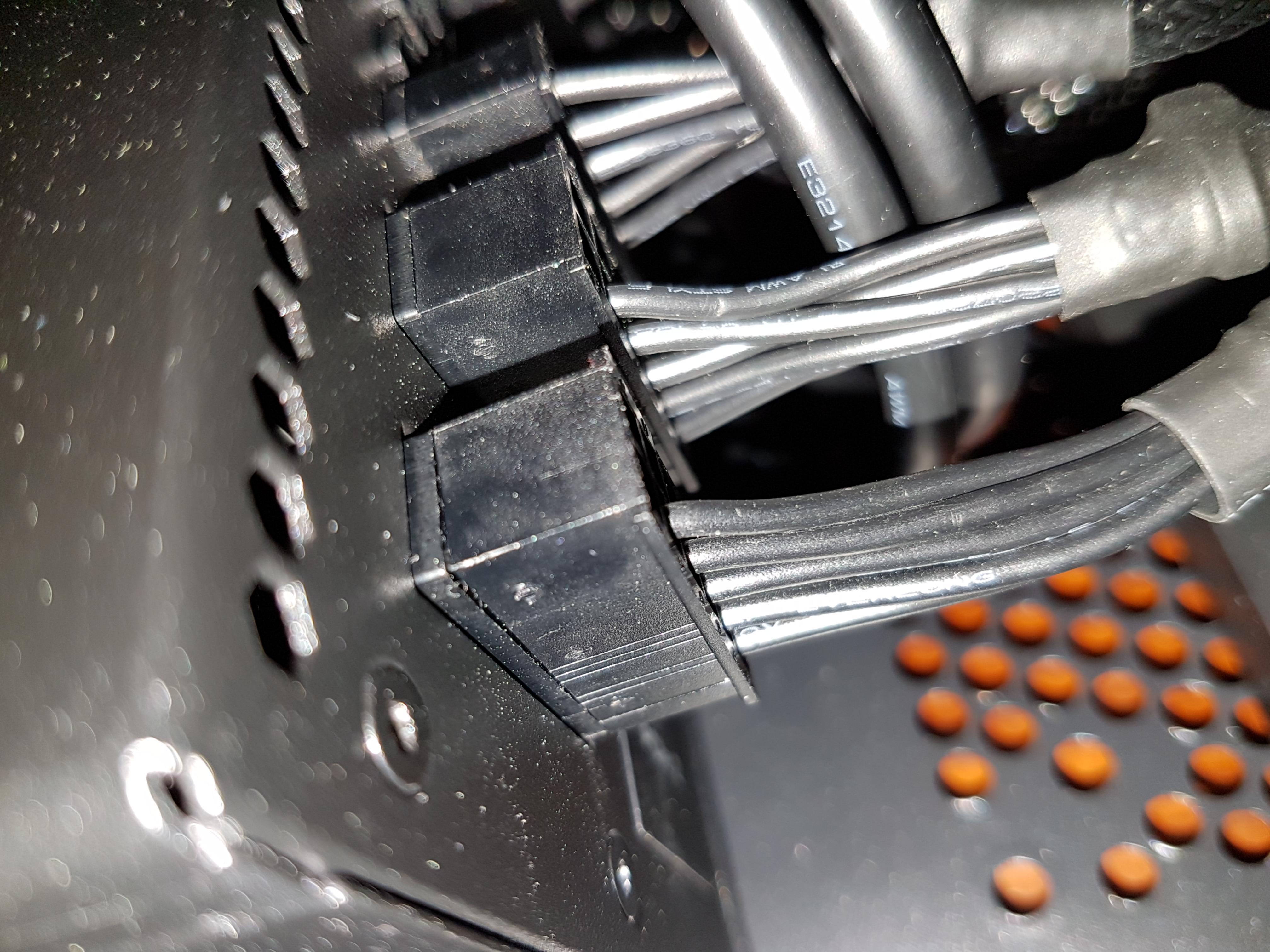

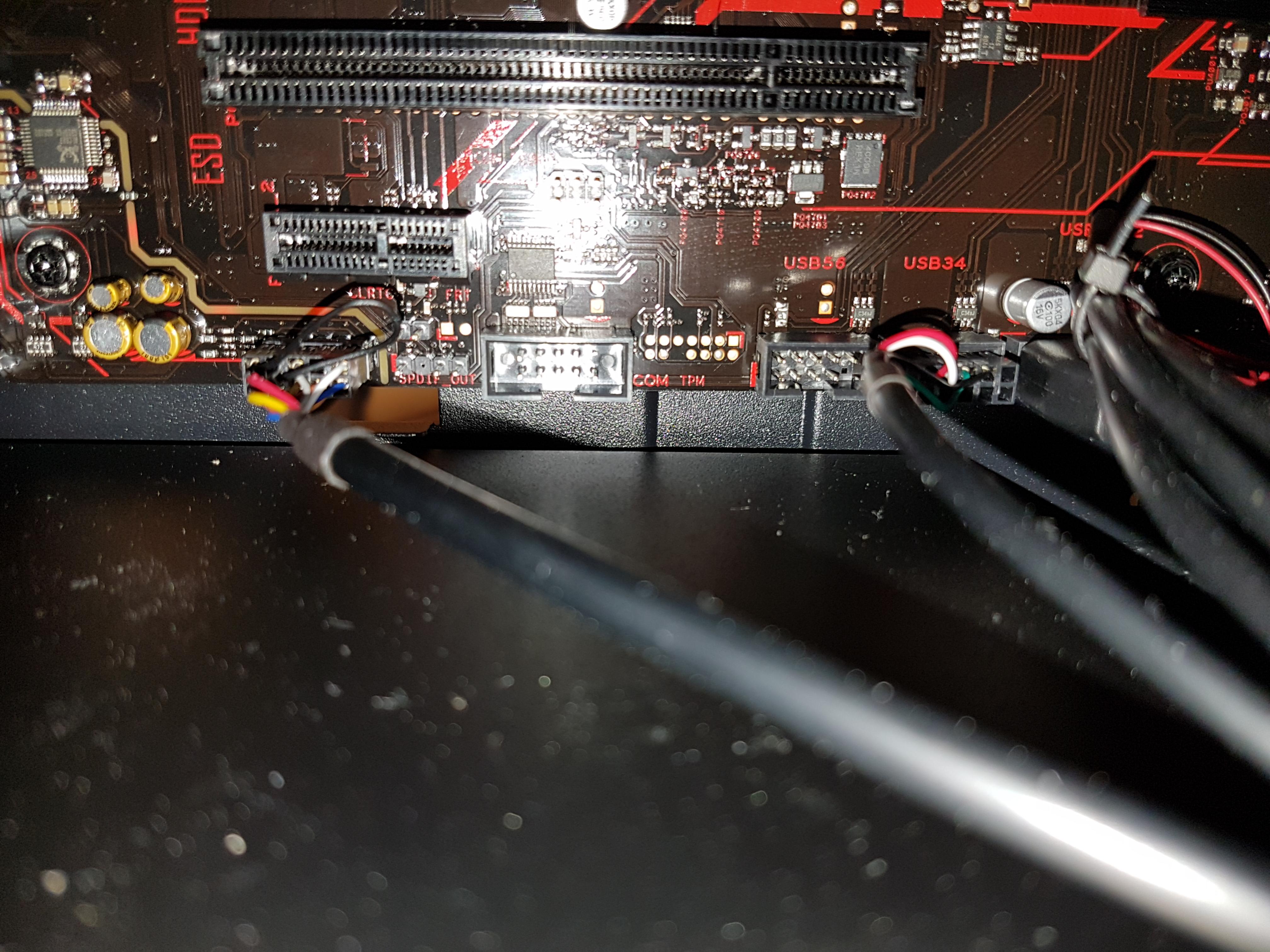

Könntest du bitte ein paar Fotos vom Innenleben machen?

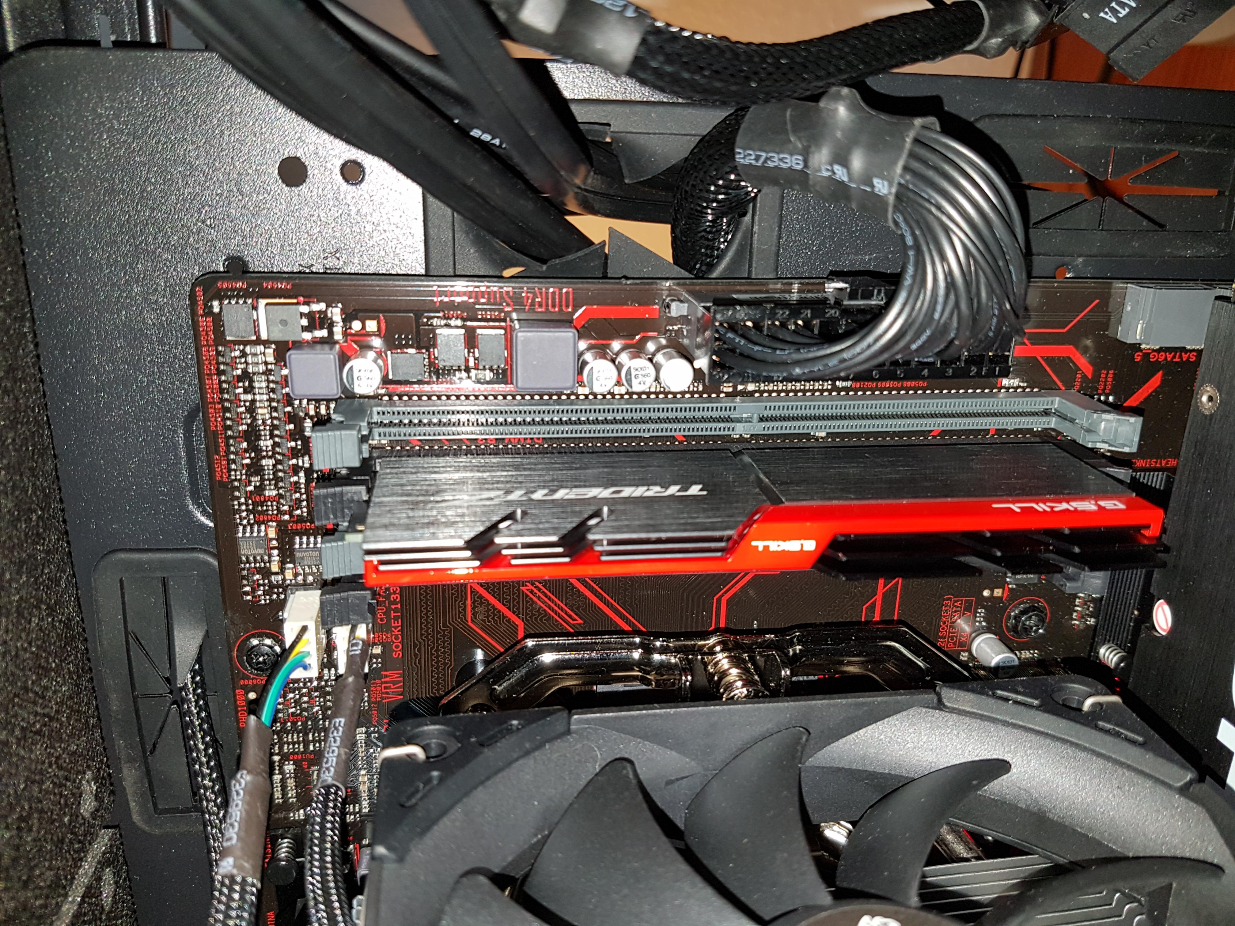

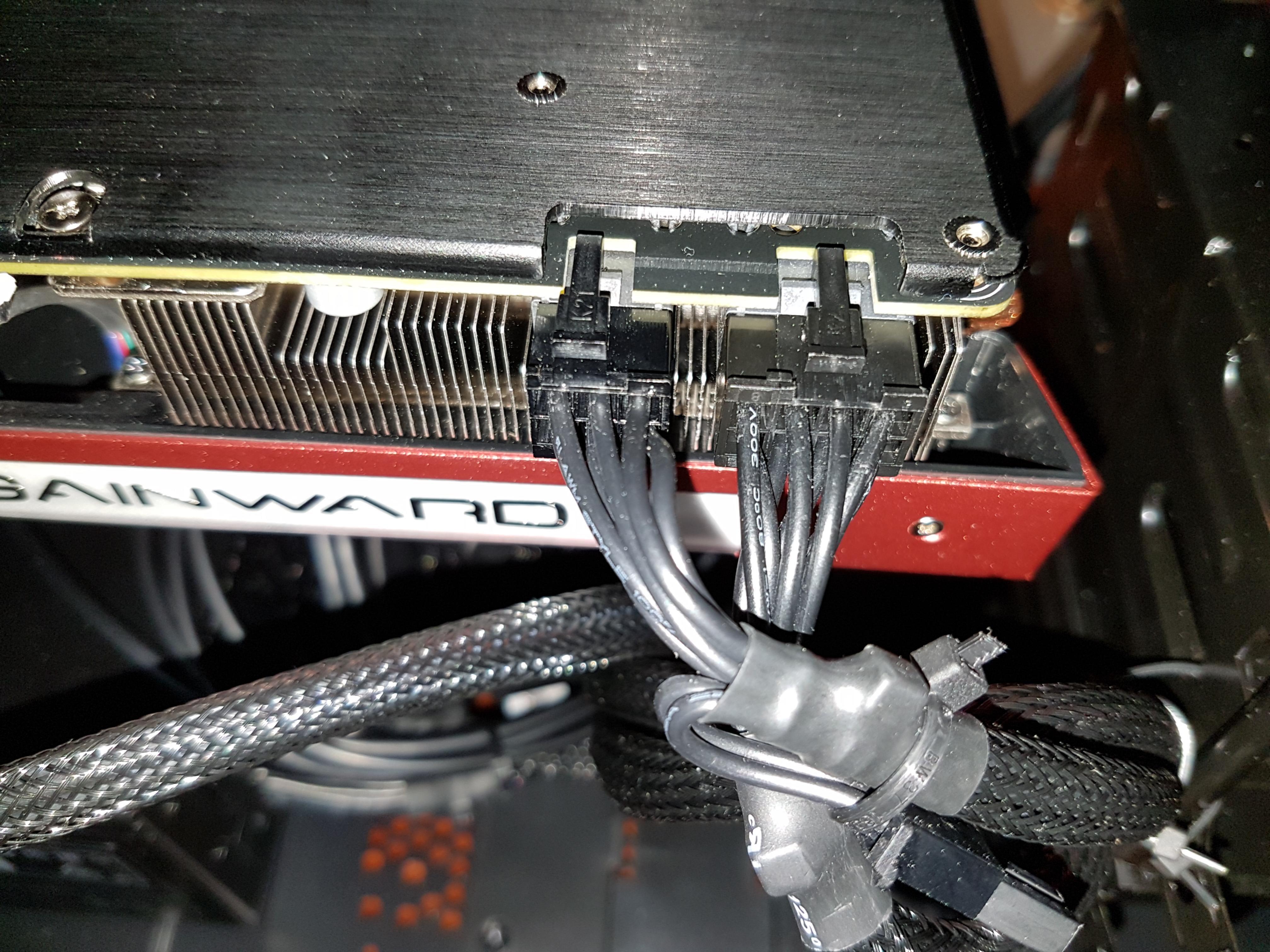

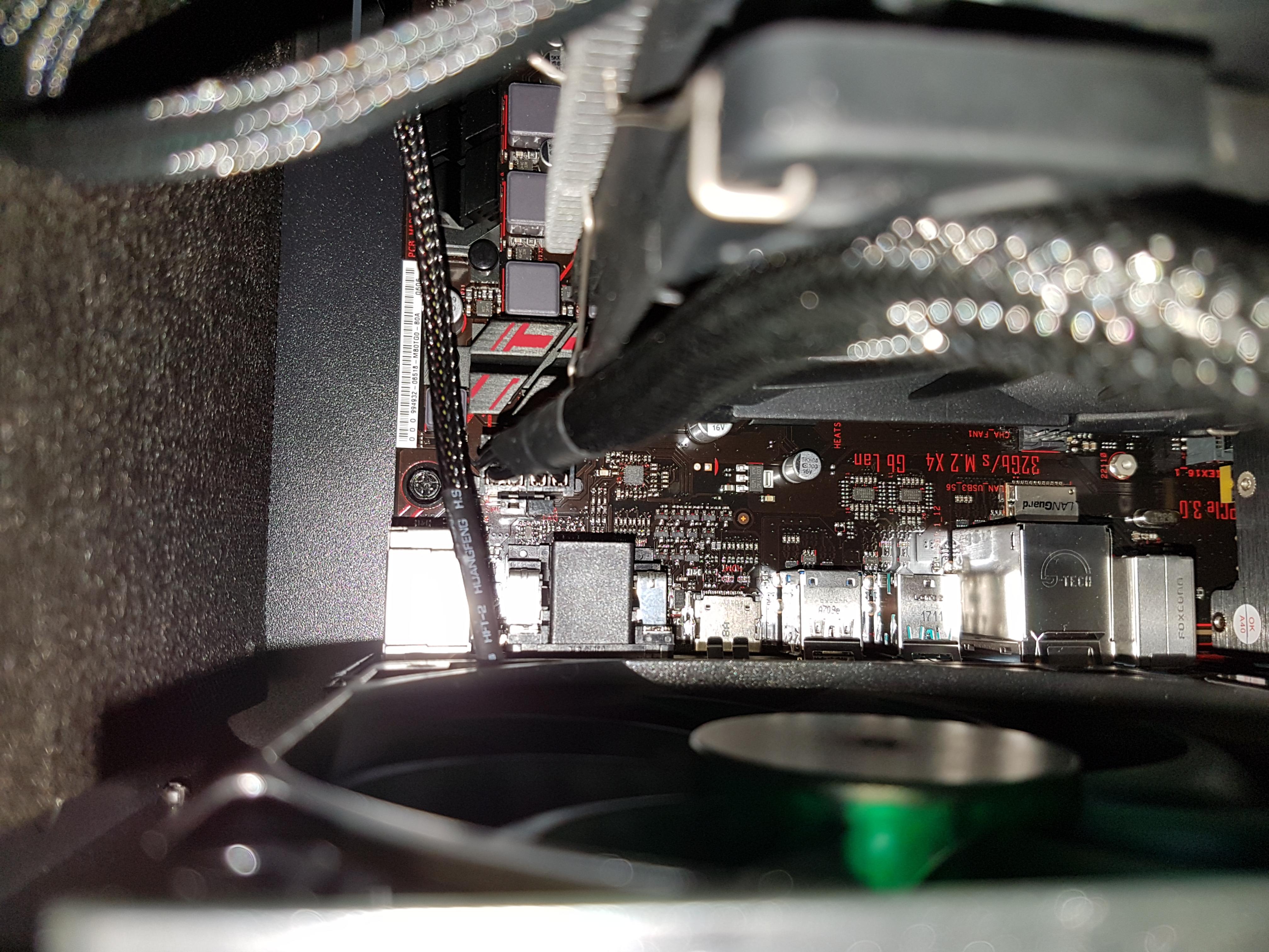

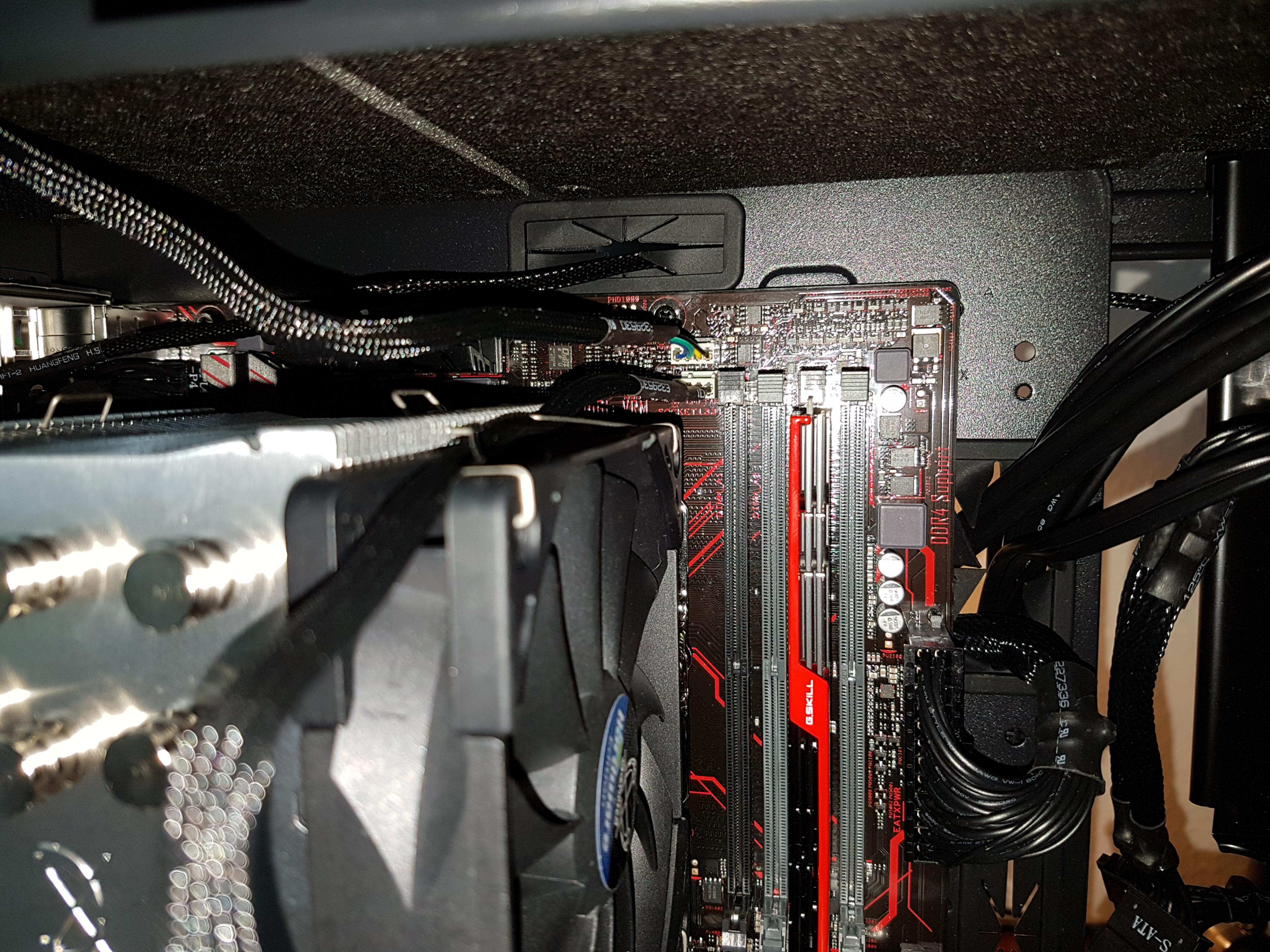

Hier ein paar Bilder

Hast du mal ins Handbuch geschaut, wie der RAM gesteckt werden muss, wenn du nur 1 Modul hast?
Wenn ich das richtig im Kopf habe, müsste der Riegel einen Slot nach links. (Deiner Steckt aktuell in B1)
1 Riegel: A2
2 Riegel: A2 B2
4 Riegel: A1 A2 B1 B2

Dann steck ihn wieder zurück. Bringt nix, wenn du den in nen Slot steckst, der laut Handbuch nur aktiv ist, wenn 4 Ram Module sitzen.

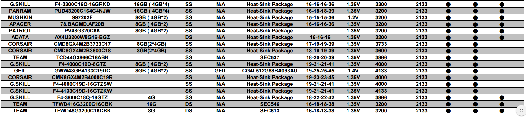

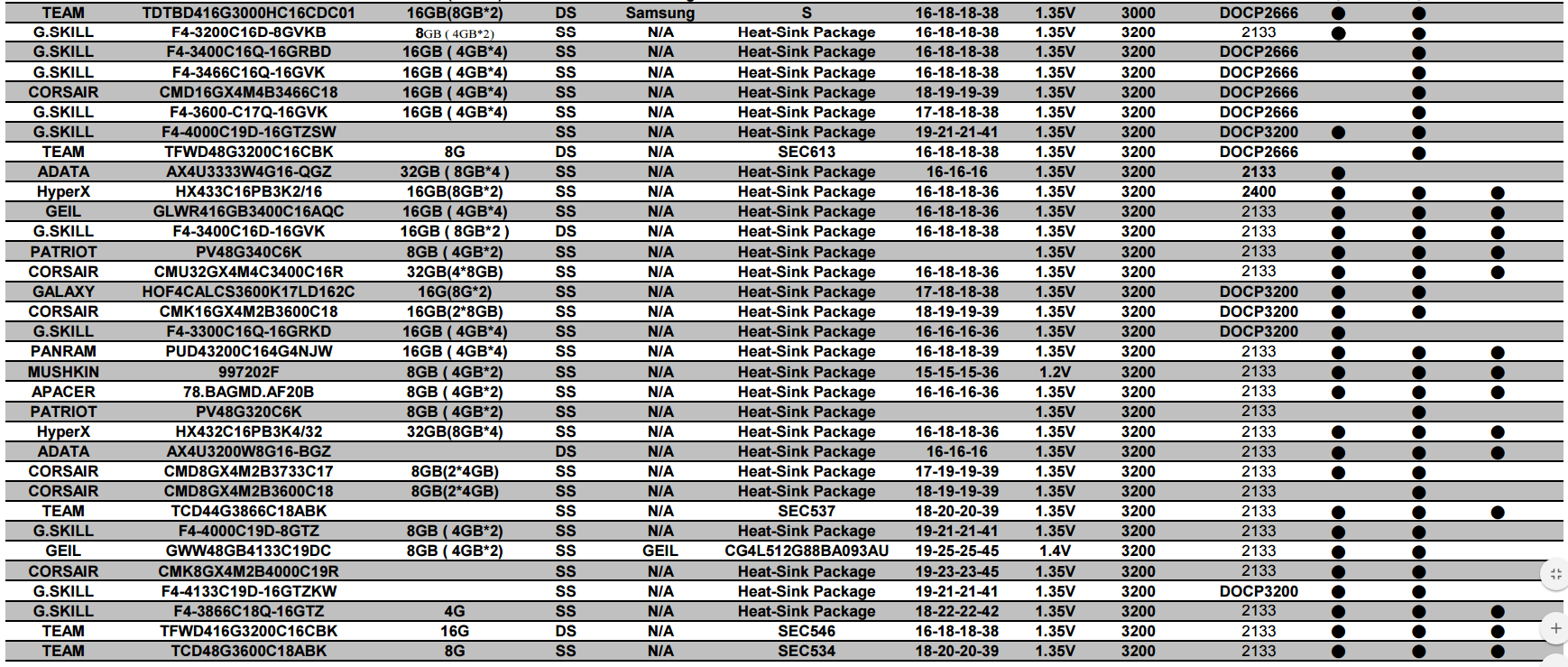

Wenn ich mich nicht ganz vergucke, taucht dein RAM (gemäß MF: SKU F4-3200C14D-16GTZ) in der QVL des Boards nicht auf.
Und da Ryzen ja immer noch ein wenig zickig ist was den RAM angeht, wäre ggf. hier eine Fehlerquelle.

Nur weil der RAM nicht drinne steht, sollte es dennoch starten und anlaufen. Halt mit 2133MHz Takt. RAM hat den JEDEC Standard, der sollte also mindestens so laufen.

Bei nur einer Speicherbestückung muß DIMM A2 ( 2ter von der cpu aus gesehen) benutz werden.
