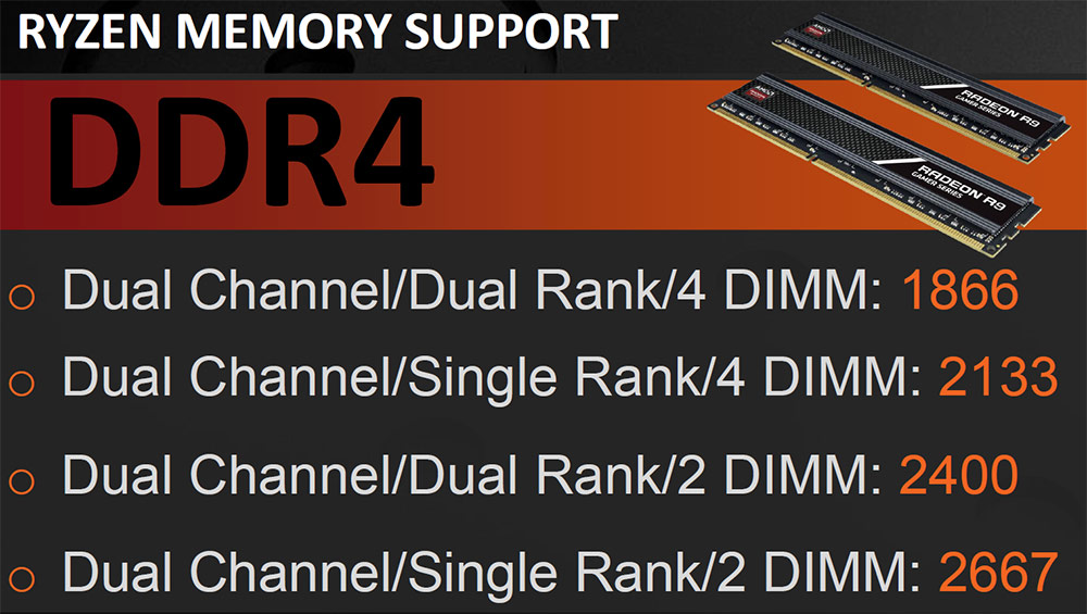

Ich habe Kingston HyperX 3200 16GB, die CPU unterstützt aber nur 2400. es ist doch richtig, dass man hier nicht höher kommt oder? Ich steige da noch nicht ganz durch.
Das kommt darauf an wie deine Speicher organisiert sind.
Der Ryzen Memory Controler unterstützt offiziell:
Sprich wenn Du nur zwei Module verbaut hast und diese Dual Rank organisiert sind, dann endet der offizielle Support bei 2400MHz. Wenn sie Single Rank Organisiert sind, dann endet der offizielle Support bei 2667MHz. Wenn du 4x4gb Dual Rank Module verbaut hast (gibts glaub garnicht) dann wäre offiziell bei 1866MHz schluss. Alles darüber ist offiziell übertakten.
Meine 3200MHz Module packen auch 3466MHz.
Jetzt mag aber nicht jeder Speichercontroler jeden Speicher IC gleich gern. Ich hab bewusst die FlareX von G.Skill gekauft weil die Samsung ICs verbaut haben, die mit dem Ryzen IMC besonders gut können. Dafür hab ich aber auch Geld in die Hand genommen.
Was für Module hast du denn genau? Mit dem Typhoon Burner Tool kannst du nachschauen was für ICs darauf sind. Ich tippe auf Micron.
Die gehen vermutlich mit übertakten bis 2667MHz eventuell auch bis 2933MHz.
Dazu musst du dich aber etwas mit der Materie beschäftigen.
Als guter Start würde ich mal das XMP Profil im Bios laden und dann den Speichertakt auf 2667MHz senken. Wenn das läuft ist es schonmal gut.
