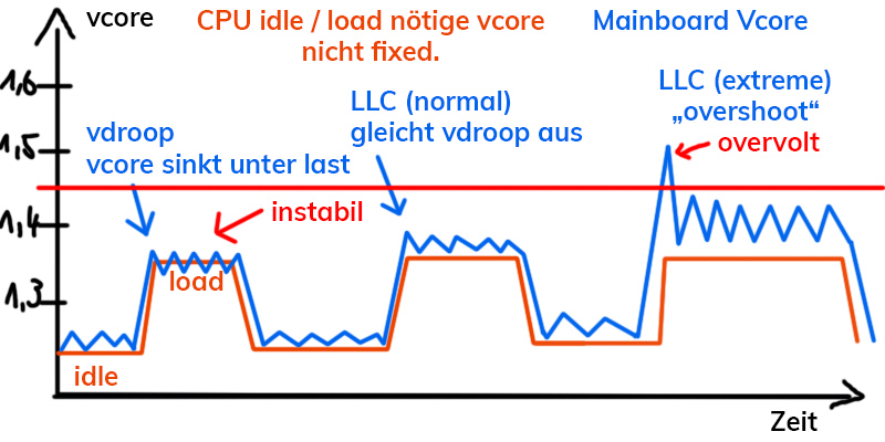

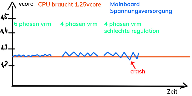

die eingangsspannung für die cpu vrm sind 12 volt, die werden durch den PWM chip über die mosfets in den spulen durch an und ausschalten auf die vcore heruntergeregelt. man muss sich das so vorstellen. jemand schält in einem raum das licht in zeitraum x y mal oft ein und aus. in der momentaufnahme isses entweder hell oder dunkel, aber über zeitraum x betrachtet ist der raum bspw. 50% hell.
so kommt auch die vcore zu stande. an der cpu liegen bei 1.3v vcore je nach qualtität des vrms unterschiedlich große schwankungen an. bei 1,3v stable vcore kann es gut sein, dass die cpu eigentlich nur 1,25v braucht, aber das vrm kann erst mit "1,3v" stabil 1,25v liefern, weil durch schwankungen immer mal wieder spannungen <1,25v auftreten, wo das ganze instabil wird.
natürlich gibts dann auch schwankungen nach oben. wenn jetzt noch zu der hohen vcore (nichtmal 1,4v läuft stabil, gesetzt "1,4v" erreichen nicht den nötigen minimalwert der cpu) LLC extrem dazukommt, haben wir auf dem prozessor garantiert extrem ungesunde spannungsspitzen jenseits der 1,5v.
ich darf nochmal dran erinnern, dass mein 1700x mit mehr takt bei 1,32v läuft. binning hin oder her, aber 100mhz weniger takt mit fast 0,8v mehr spannung, und das nichtmal stable, hat nix mehr mit silicon lottery zu tun.

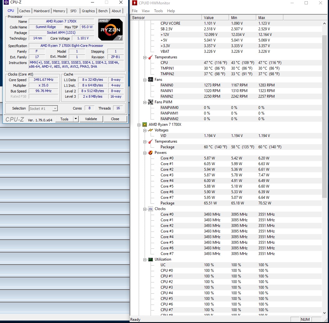

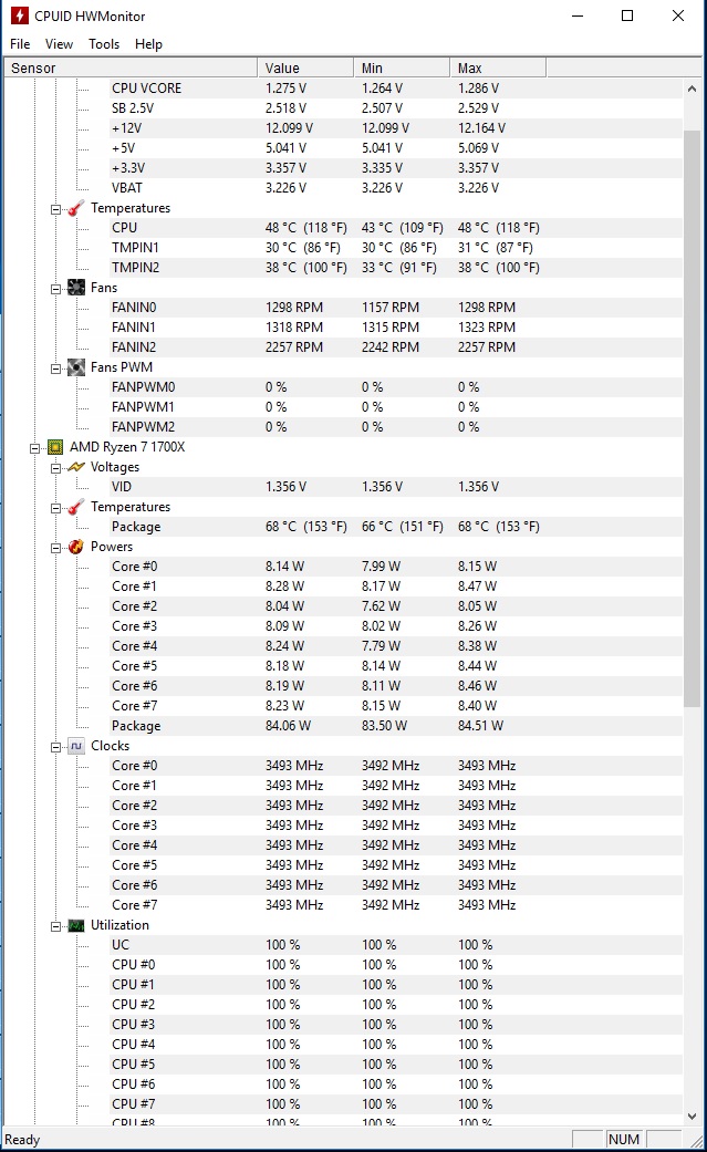

Aber ehrlich gesagt wenn ich mir deinen angehängten Screenshot so an gucke würde ich eher vermuten dein Board ist defekt weil die Spannung bei Last ist viel zu niedrig und die Leistungsaufnahme auch.

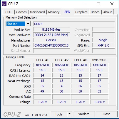

Ist dein Speicher überhaupt ausdrücklich zugelassen für das Board? Bin bei Asus nicht fündig geworden.
Wie betreibst du den Speicher denn?

CORSAIR
CMK16GX4M2B3000C15
16GB (8GB*2 )
DS
N/A
Heat-Sink Package
15-17-17-35
1.35V
3000
DOCP2933

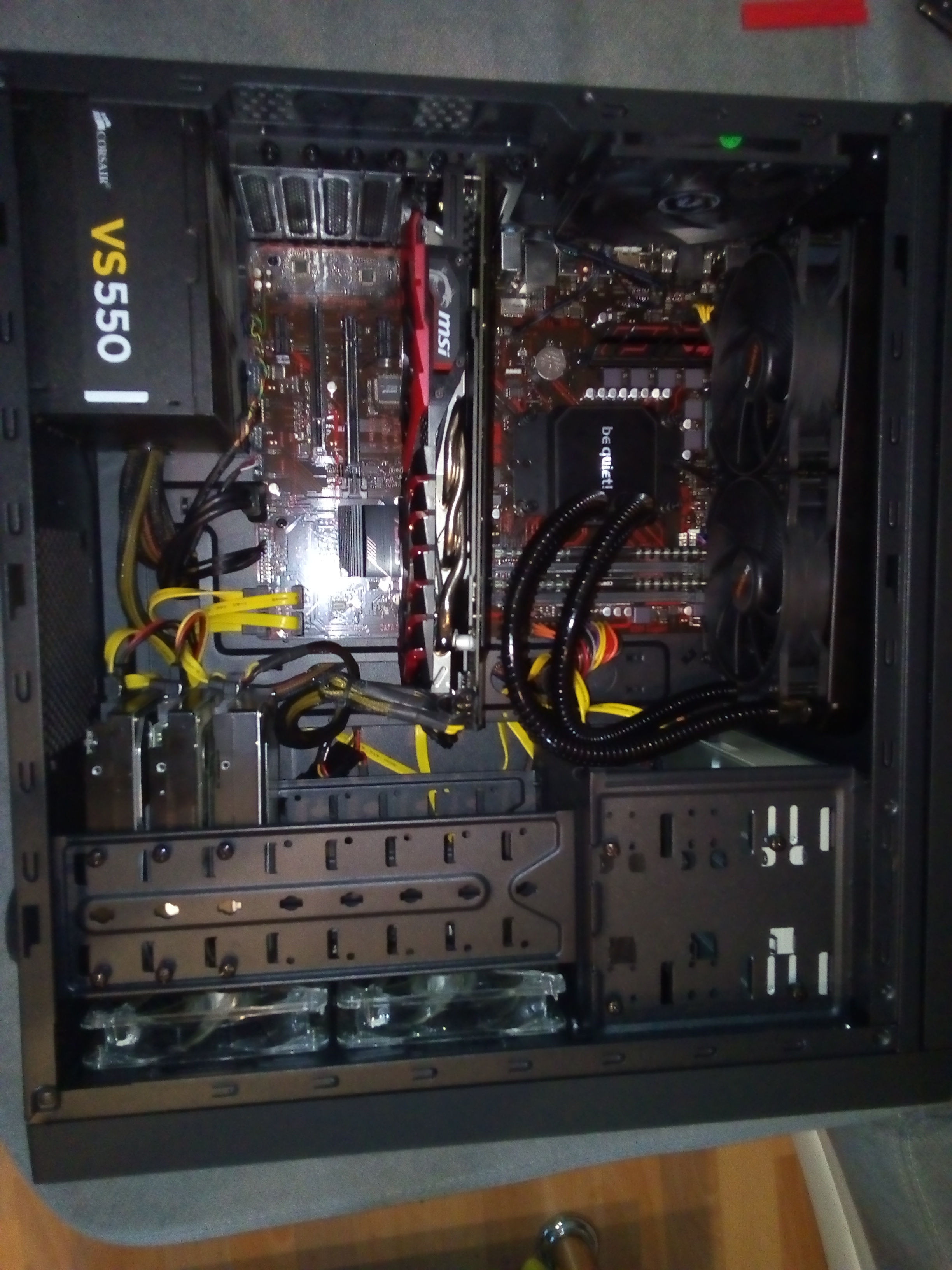

Da würde ich eher auf das VS-Netzteil tippen.
Wenn Furmark oder Prime95 einzeln ohne Absturz laufen, ist das Netzteil überfordert.

@Dr.Crane Mal bitte nicht so ein aggressiven Ton. Ich bin vllt in mancher hinsicht unwissender als andere hier. Deswegen frage ich ja hier auch nach. Aber jeder weis das die GraKa auch Strom übern PCIe Slot bezieht. Deswegen war meine vermutung das es ja da vllt ein zusammenhang geben könnte.
@Cerebral_Amoebe Wie oben beschrieben habe ich jetzt ein Bequit STRAIGHT POWER 10 | 800W CM drin. 800W Gold+ sollte ich denke mal ausreichend sein für das System.

@Kabniel hast du meinen Beitrag gelesen deine Vcore ist unter Last viel zu niedrig starte mal Prime im Large FTT Test und poste mal einen Screenshot von deiner Cpu Spannung.
Im Bios Spannung derzeit auf 1,25V gesetzt. Also nur um 0,05 angehoben zu meinem letzten Post. Seid ca. 1h läuft es stabil mit Prime95 und diesmal Heaven Benchmark 4.0.
Zu dem Prime95 mit FTT lass ich gerade laufen. Hier der Screen

Achso wegen dem alten Corsair VS Netzteil. Das hätte denke mal auch reichen sollen. Bei Last war das System auf 270W laut Energiemesszähler.
Auf wie viel Volt war sie im Bios eingestellt 1,4V ? Wenn ja ist das definitiv zu wenig was da noch bei der Cpu bei Last ankommt weil die Package Power ist auch verdächtig gering. Da kannst du bloß das Board zurück schicken weil entweder hat es einen Defekt oder die Spannungswandler sind vom Hersteller nicht ordentlich dimensioniert. Weil eigentlich müssten die Wandler das ausregeln Sprich es dürfte bei fester Spannungs Einstellung einen geringen Spannungsabfall zwischen Last und Leerlauf geben.
Als Vergleich mein 1700X braucht beim selben Test auf Standard Takt etwas über 100W und die Spannung sinkt von 1,35V auf 1,294V.

Das ist je nach LLC Einstellung unterschiedlich.
LLC um 1, vielleicht 2 Stufen erhöhen könnte Abhilfe bringen. Aufs Maximum würde ich LLC bei den meisten Boards jedoch nicht stellen, da werden dann teilweise doch übertriebene Spannungen angelegt.
