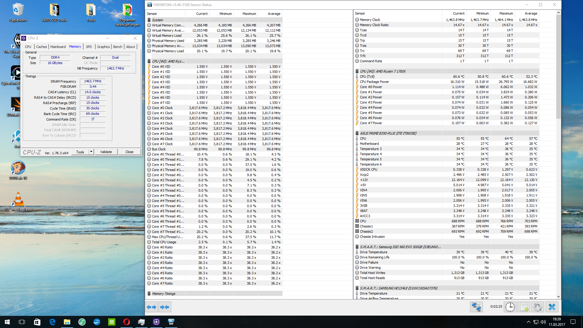

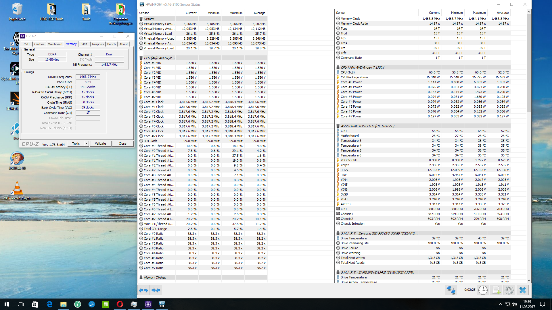

Auf 3200 komme ich nicht , aber auf 2933 also 3 Ghz . Allerdings nur mit manueller Einstellung der Timings , frequenz und Spannung im Bios
Der Verursacher ist das Bios , so kommt es bei mir zu folgender Merkwürdigkeit :
Nach Bios reset bootet er mit Standard 2,133 Ghz - stelle ich sofort manuell auf DOCP ( übertaktungsprotokoll = XMP bei Intel ) und 2933 = ständiger Neuboot dh wieder Bios reset
Stelle ich stattdessen 2666 ein startet er normal , gehe ich dann wieder ins Bios und stelle auf 2933 mit den Timings 14 - 15 - 15 -30 und setze die Spannung auf 1,3v ( Ram ) läuft er stabil mit 2,933 Ghz
Warum ? keine Ahnung , er läuft mit 3 Ghz Ram stabil aber nicht direkt sondern erst über den Umweg auf 2666 2017-03-11.png
