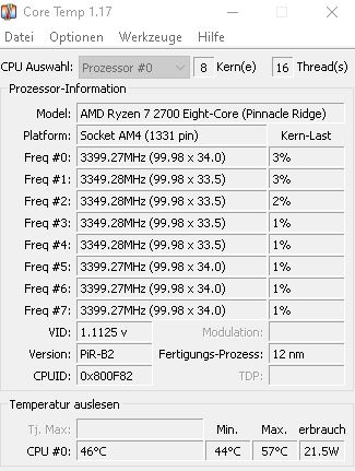

Meine Temps liegen allerdings trotz offenem Case höher als bei Dir, aktuell 46°.
Unter 44 geht er praktisch nie, auch im Idle. Ist aber weder undervoltet noch sonst wie angefasst, das
DOCP (händisch, weil das Profil mit den Patriot nicht bootet, Spannungen nicht verändert) ausgenommen.
Und: Dachwohnung sowie Wraith Prism relativ stark auf leise geregelt.

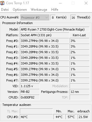

Habe eben mal den EPIC-Launcher angeworfen, auf 100% springt er da nie auf allen Kernen,
nicht mal einer erreicht diesen Wert, max sah ich knappe 50%.
Aktuell schaut es so aus, allerdings mit zwei Browsern im Hintergrund und einer Unmenge an offenen Tabs,
diverse Explorer-Fenster mit verschiedenen Laufwerken etc.
Versuche aktuell auf dem Rechner aufzuräumen, aber ich seh schon, das wird wieder nix :D

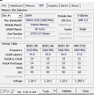

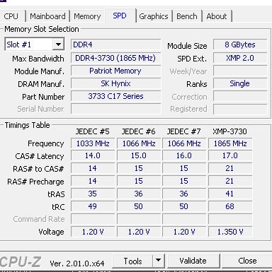

Versuche folgendes:
Die Timings händisch etwas abschwächen, nicht aufs DOCP verlassen.
Mein Board bootet zb mit meinen Patriots via Automatik-Einstellungen überhaupt nicht.
Hab das dann halt händisch eingetragen, er läuft damit, zwar nicht raketenschnell aber es geht.
Die 3733 laufen bei mir nicht, 3333 klappt aber und das stabil.
Anfangs sogar 3466, das wackelte aber hin und wieder, bin dann zurück auf die 3333.
Das lief so sogar mit einem Ryzen 3-1200, stieg dann aber um auf den 7-2700.
Seither keinen BSOD wg. Speicher mehr gehabt. Die Timings sind allerdings auch recht zahm
Das letzte Fitzelchen rauszufrickeln ist mir zu zeitaufwendig, so läufts stabil, reicht mir.
Mit Spannung anpassen ginge evtl noch was, aber siehe voriger Satz.

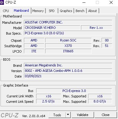

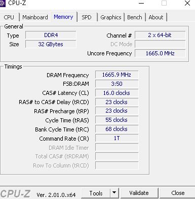

Grade gesehen, bei Memory zeigt er mir lustigerweise andere Werte an als mit CPU-Z 2.0 bzw. 1.99
23 habe ich händisch nie eingestellt. Muss nochmal schauen was jetzt wirklich im BIOS eingestellt ist.
Aber vom Prinzip her sollte es klar sein.
Edit 3:
Grade nochmal V1.99 von CPU-Z draufgeworfen, da steht in der Tat auch 23 etc.
Muss da in Laufe des Tages nochmal ins Bios schauen.
Was anders ist: Im Reiter Memory steht nun bei Channel nicht mehr Dual sondern 2x64 bit

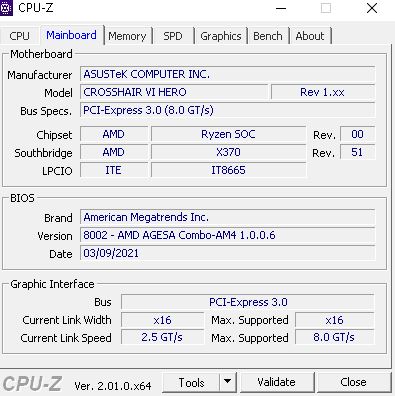

Und ich muss nochmal nerven. :freak:
Ich denke das passt besser hier rein als in meinem RAM Thread, und zwar habe ich nur die RAM Riegel Slots getauscht was mir empfohlen wurde, danach einen memTest86 durchgeführt, der RAM ist vollkommen i.O und auch seit dem kam kein Bluescreen mehr, soweit so gut..
Aber..! Jetzt taktet mein Ryzen nicht mehr ordentlich, erst ist es mir in Guild Wars 2 aufgefallen, kein Kern geht höher als glatt 3800Mhz, selbst wenn ich den CPU durch CPU-Z voll auslaste, kein CPU taktet höher als 3800Mhz, im BIOS nachgeschaut, was CPU angeht habe ich nichts geändert, wie gesagt nur RAM Riegel getauscht und den memTest laufen lassen.
