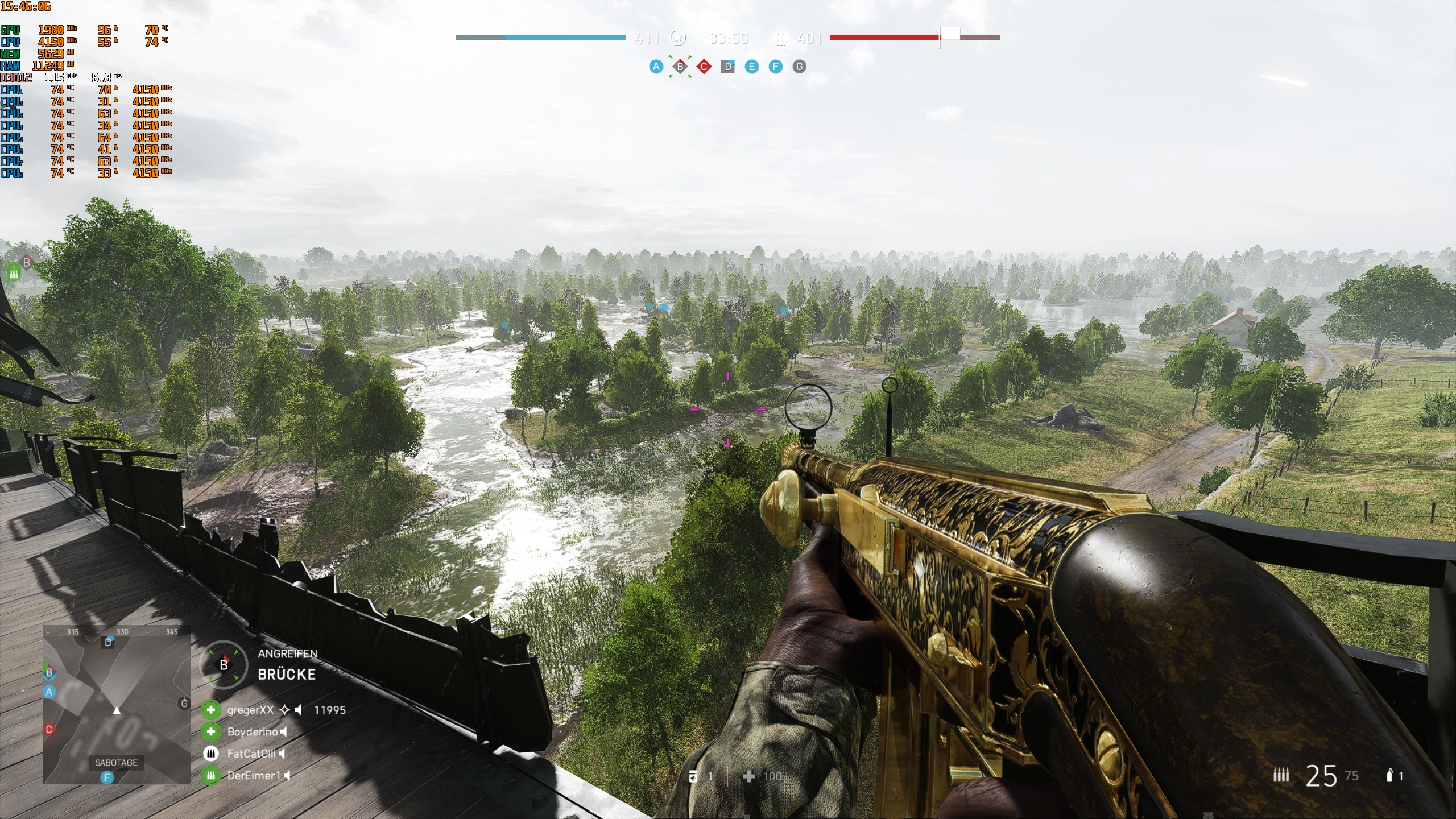

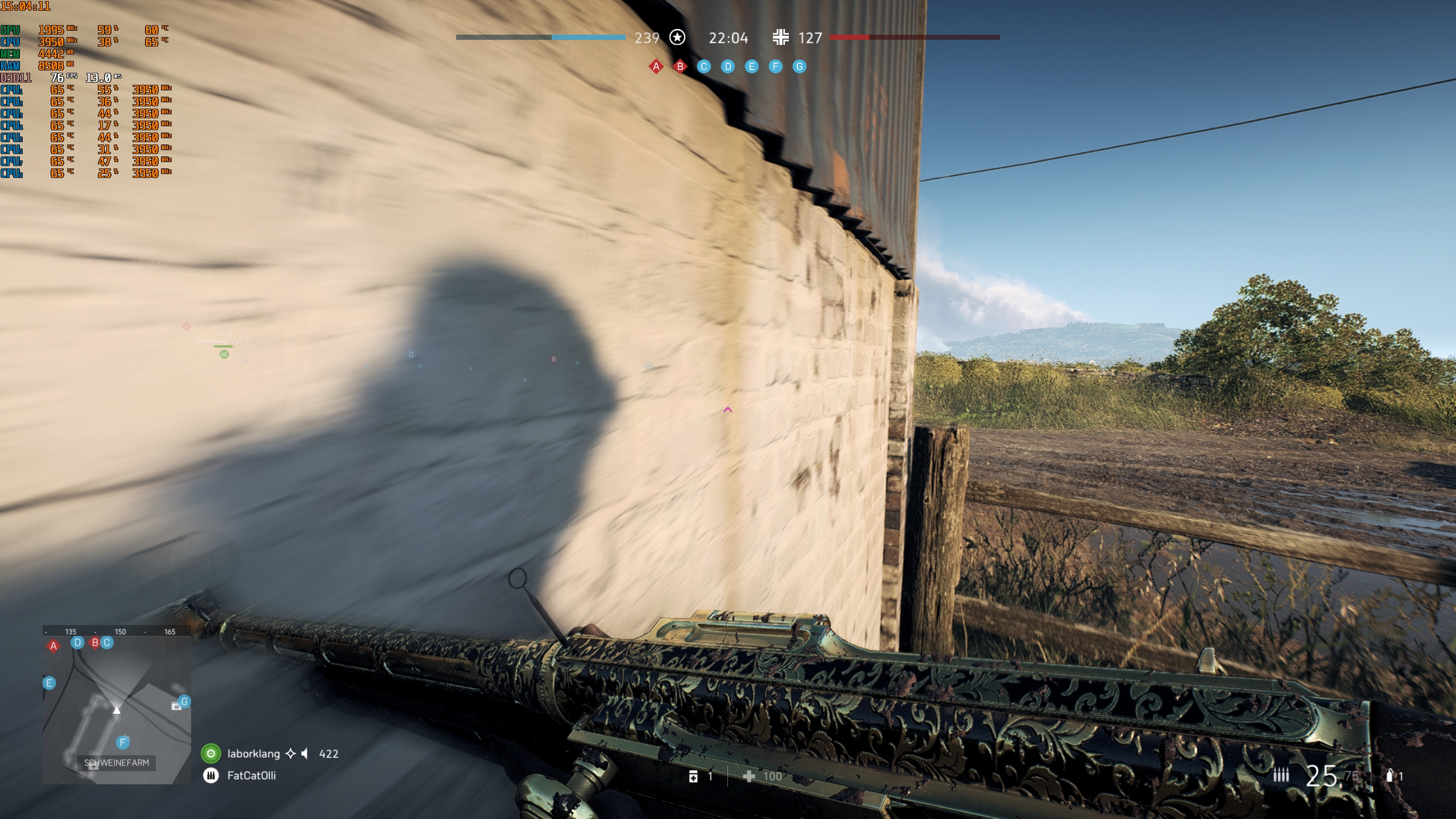

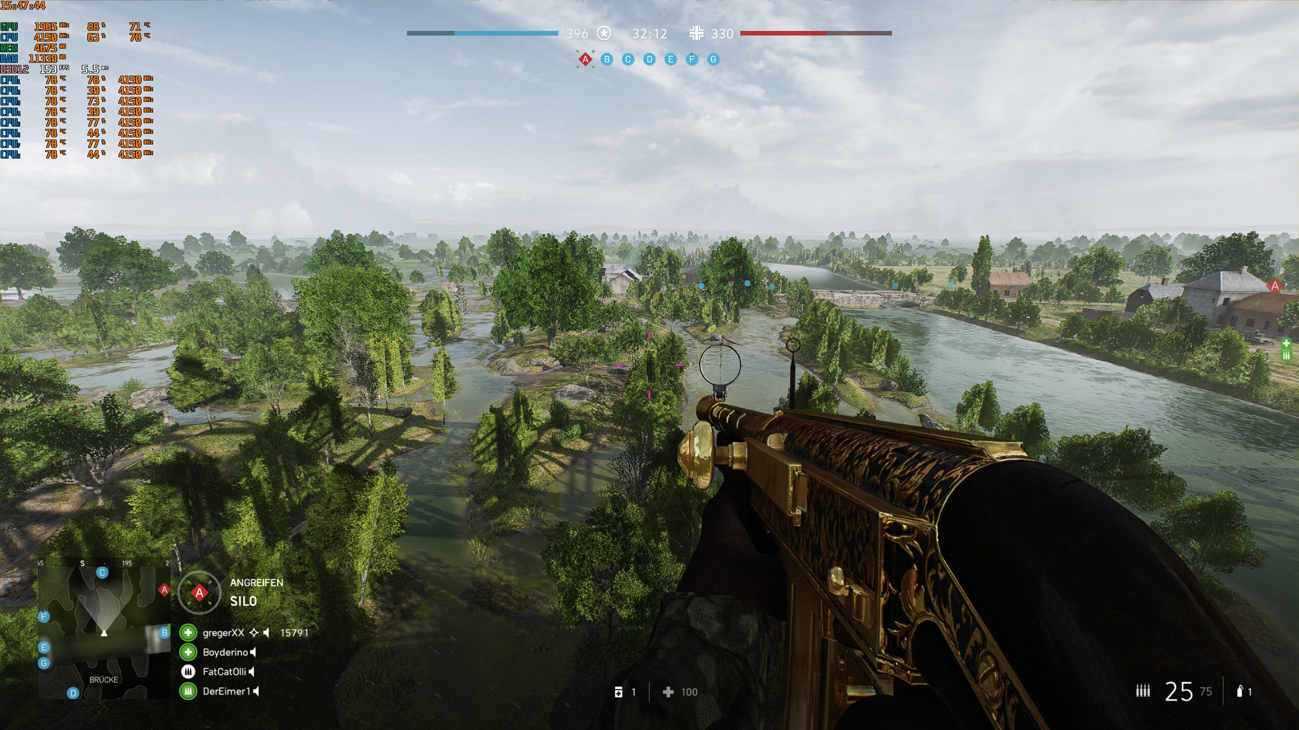

So ich habe mal mit Afterburnen paar Screenshots erstellt. Merkwürdige Ergebnisse. RAM, CPU und GPU sind längst nicht ausgelastet und trotzdem nur 85FPS selbst bei 1080p. Irgendetwas is faul am Ryzen System.
Und da laut euch weniger manchmal mehr ist läuft der Ryzen jetzt ohne OC. Bios ist auf Werkseinstellung.
WQHD Mittel
778883
WQHD Ultra
778884
FullHD Ultra
778885
Reaktionen: Fuchiii und Vollkorn

@der_infant das sieht für mich komisch auf. Maximal 61% auf den Kernen und dann CPU limit kann ich mir nur schwer vorstellen. Ich würde den Treiber einmal mit DDU neu drauf schmeißen und schauen ob sich was bessert. Was für ein Mainboard und CPU kühler nutzt du? Ansonsten mal geschaut ob VSync/GSync oder so was an ist?

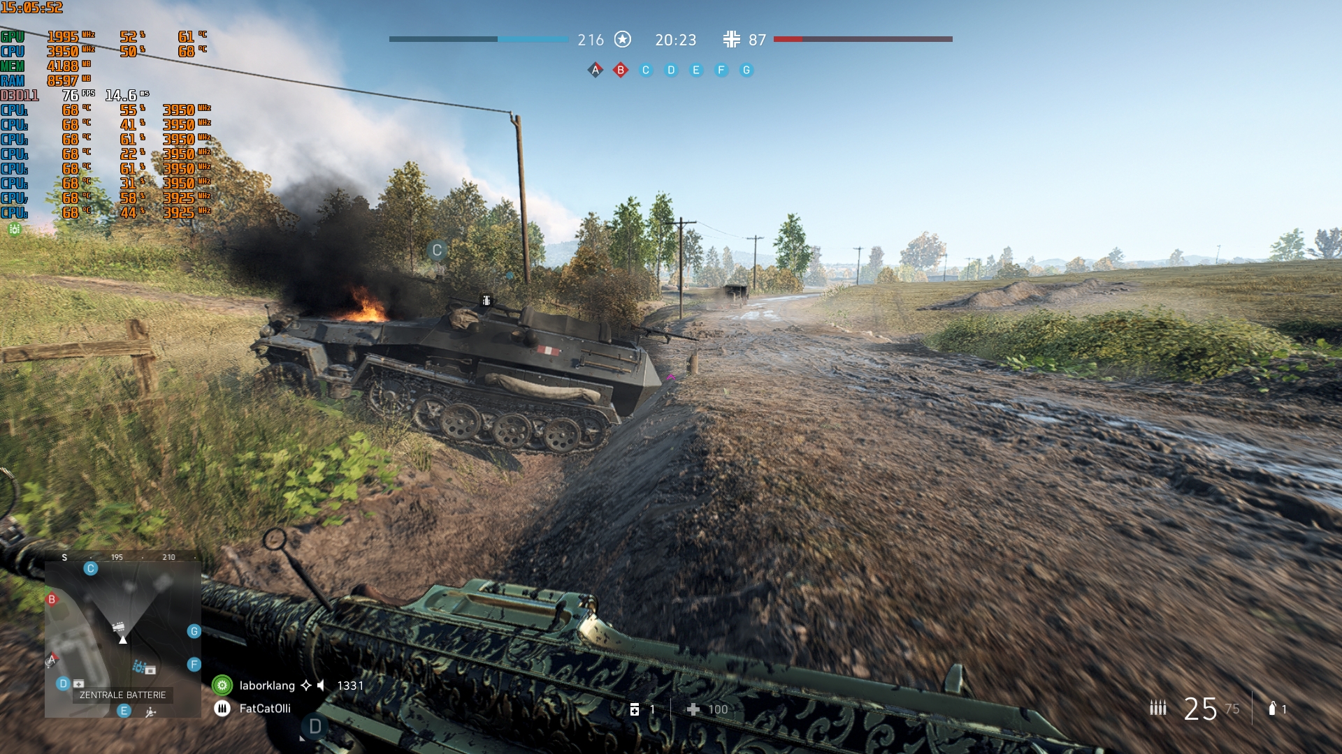

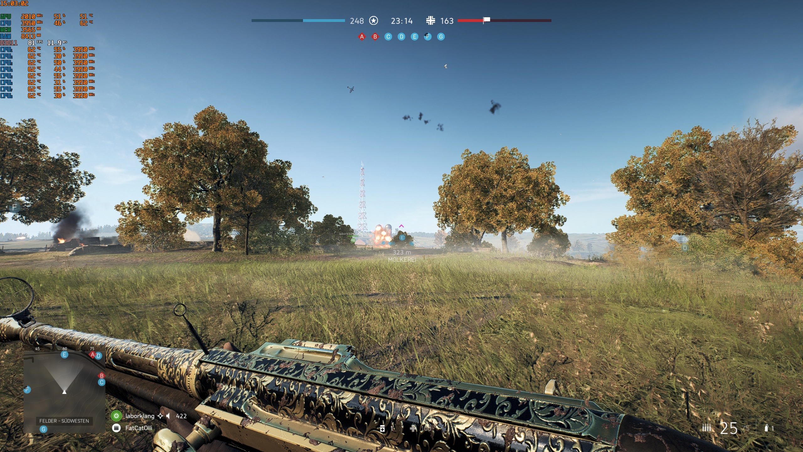

Dann mal DirectX 12 getestet und siehe da:
WQHD Mittel
778909
WQHD Ultra
778911
Dachte eigentlich bis jetzt gibt es nur wenige Games die davon profitieren. Diesen krassen unterschied halte ich aber für ein Bug in BF5.
Reaktionen: Celinna, pvcf, Vollkorn und eine weitere Person

Naja eventuell nen Treiberproblem in DX11? Aber jetzt sieht es auch von der CPU Auslastung her gut aus. In WQHD Ultra schein jetzt die GPU auch gut an die Grenze zu kommen. Sieht man ja auf mittel 150 FPS das sollte dann CPU-Limit sein.
