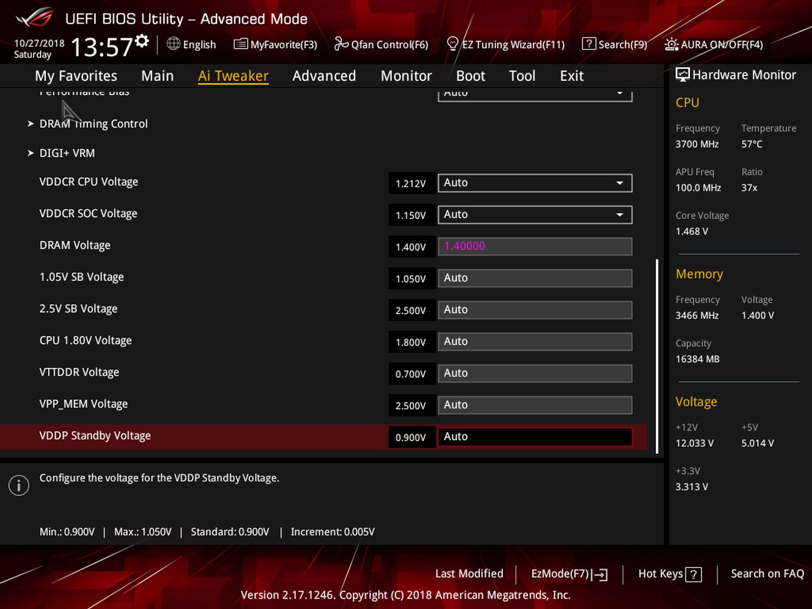

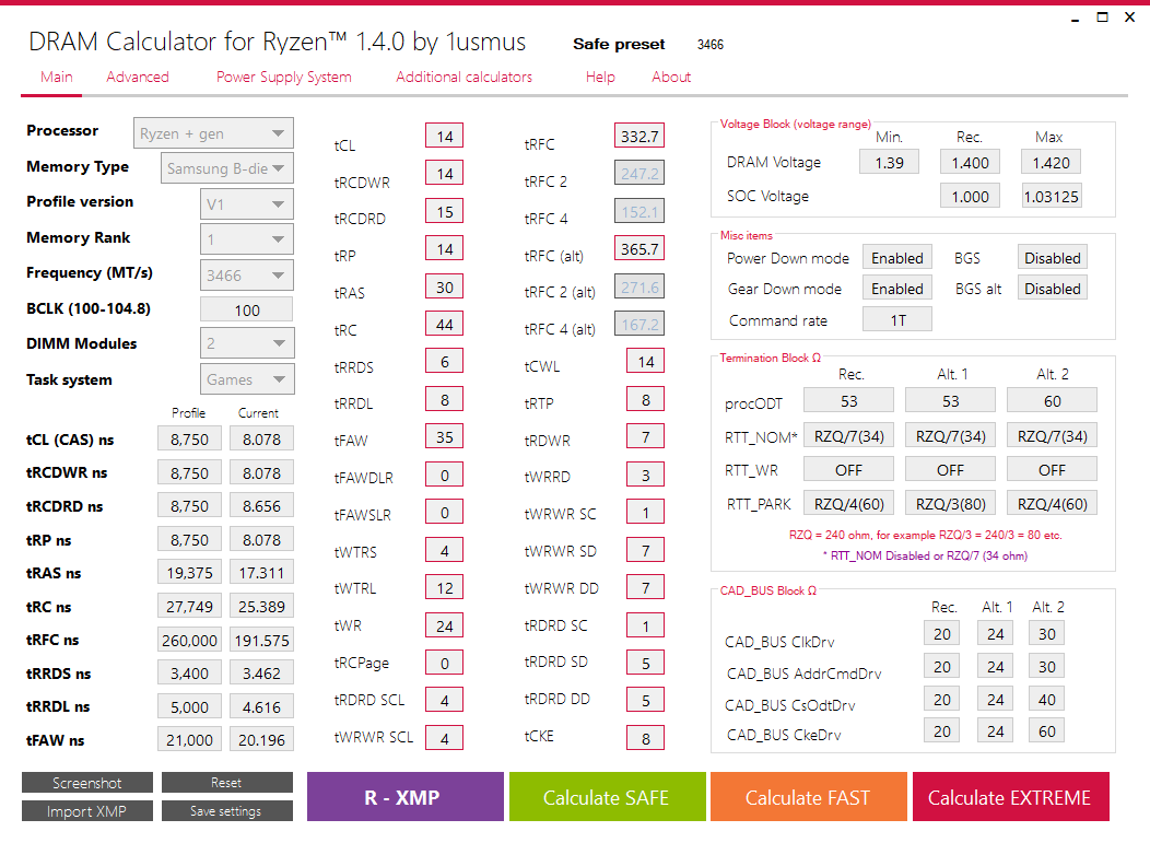

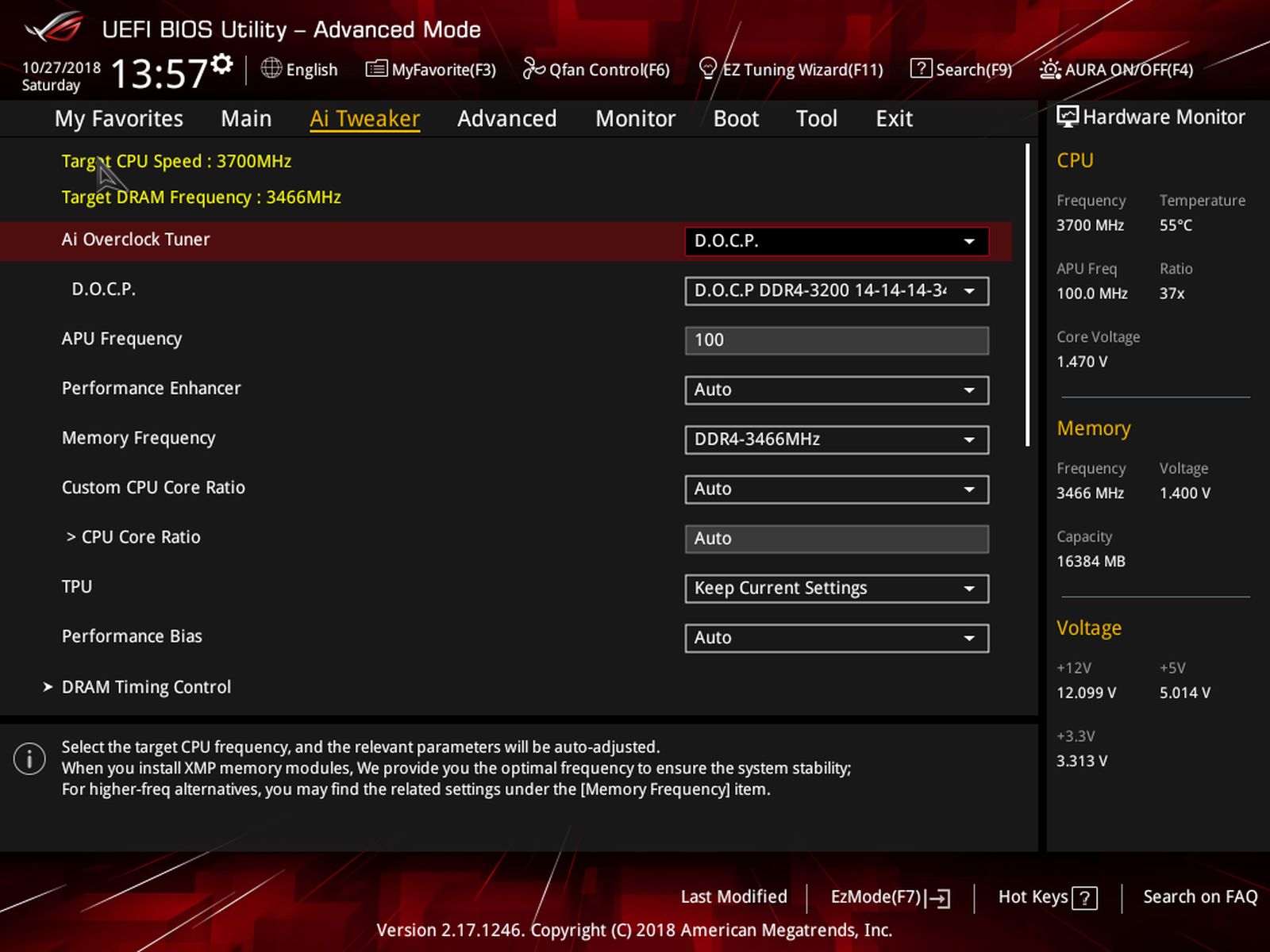

bin jetzt nach CPU Optimierung am RAM OC. Habe mal mit DRAM Calculator XMP (für 3200C14) ausgelesen und dann auf 3466 gestellt und save ausgewählt. Nach Übertragung der Ergebnisse ins Bios habe ich statt 1800 nur noch 1700-1730 Punkte im Cinebench. Im DRAM Calculator habe ich bei Task system Games statt Synthetics eingestellt.
Die einzige Option, die es nicht im Bios (Asus X470 ROG Stix Gaming-F) gab war BGS. SOC Voltage steht automatisch schon irgendwo bei 1.15V.

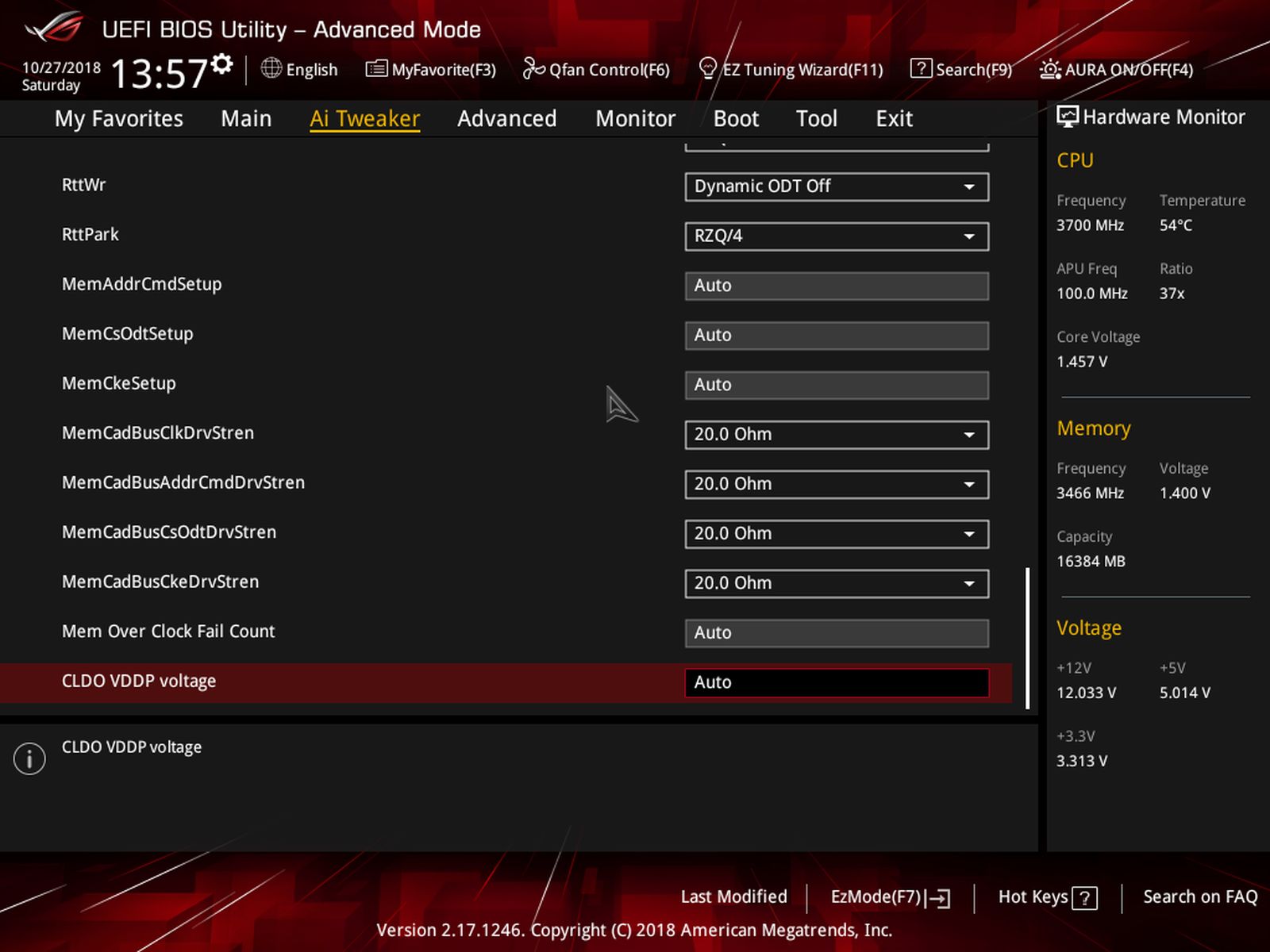

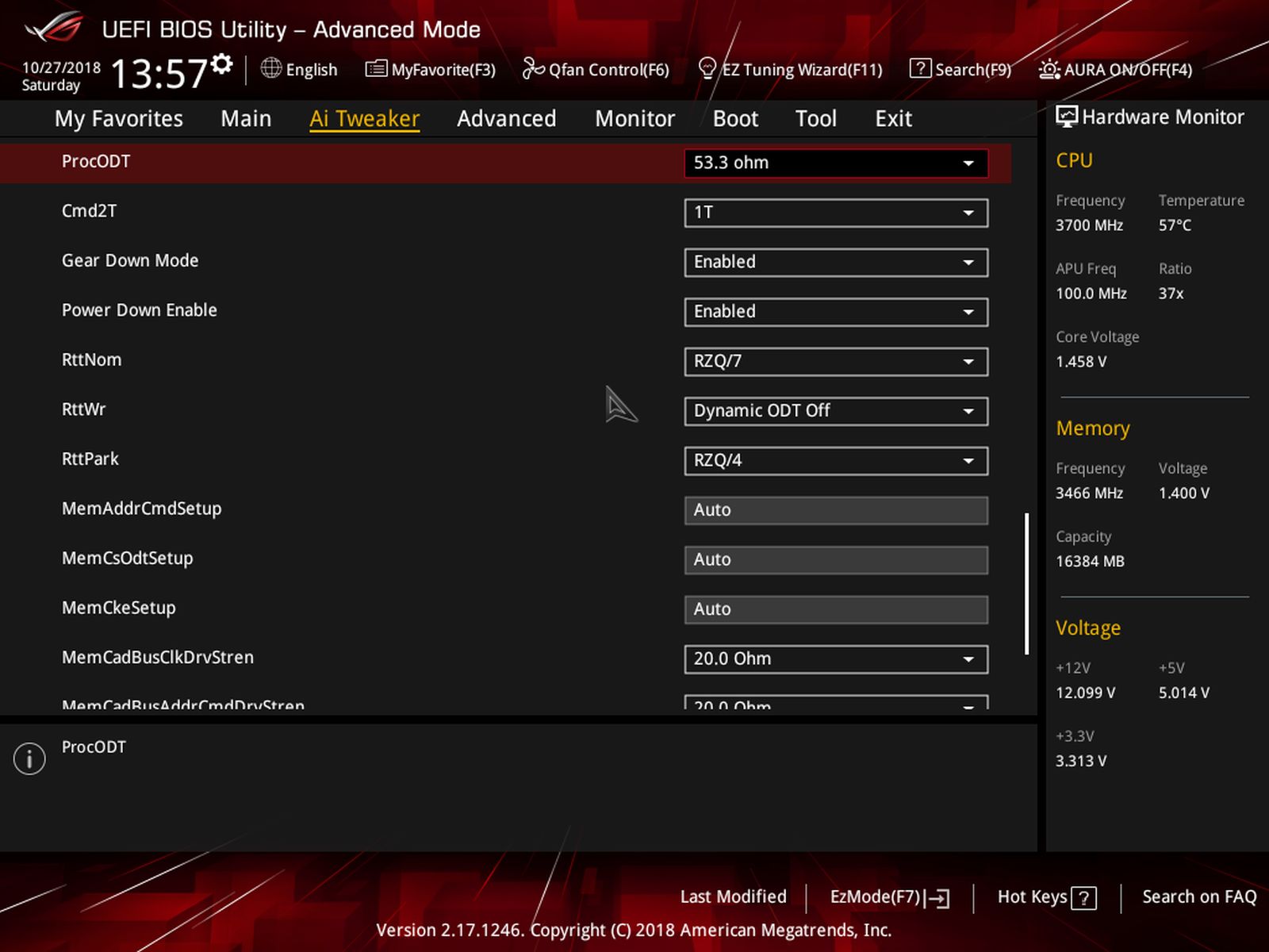

Hier mal DRAM Calcuator Settings:

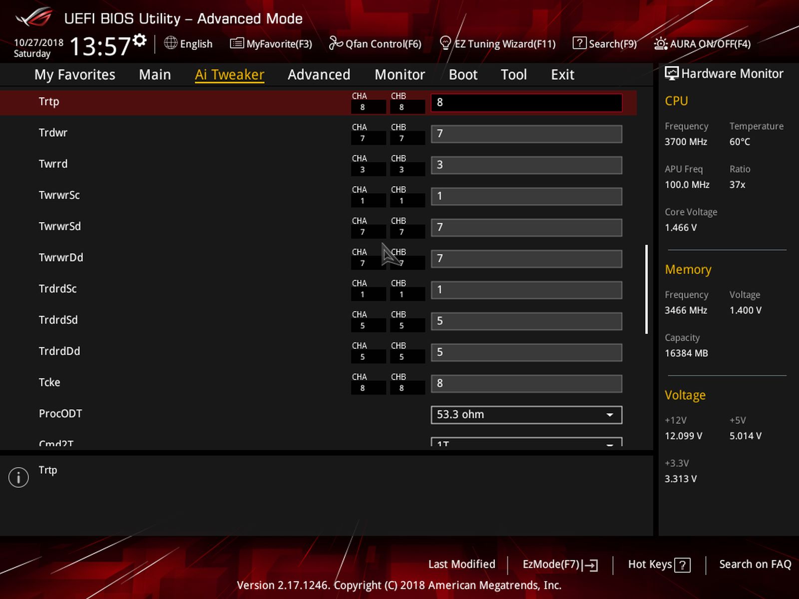

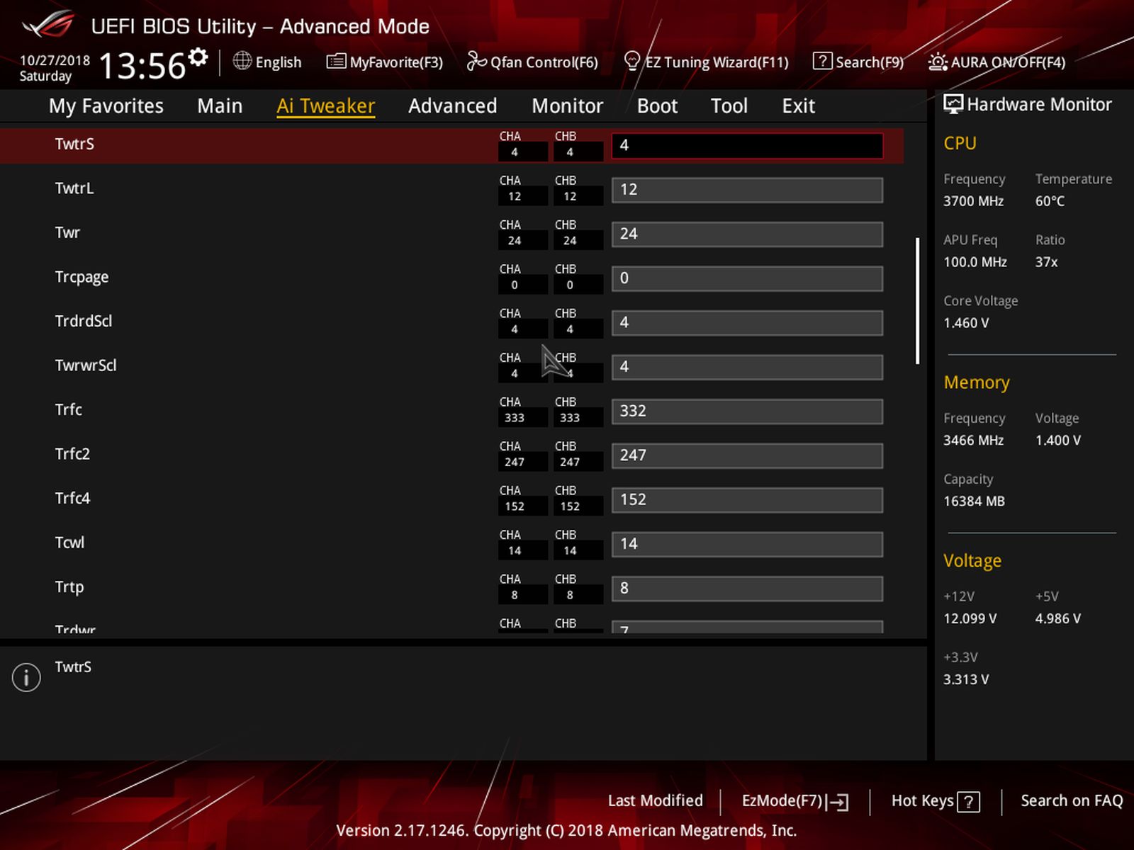

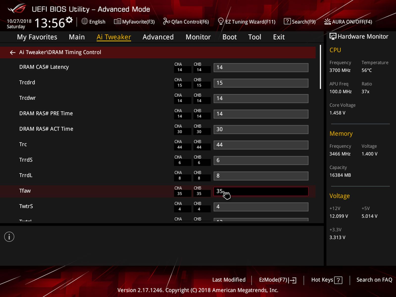

Hier die BIOS Settigs:

Hab dir schon im luxx geschrieben. Versuch mal den Performance enhancer manuell auf L2 zu stellen. Cinebench reagiert eigentlich kaum auf RAM.
Power down würde ich deaktivieren, kostet viel Latenz.
Und Vsoc ist zu hoch, da reichen voraussichtlich maximal 1,05v.

Meine Vermutung ist eben, dass das Board beim Speicher übertakten den Performance enhancer deaktiviert hat. Der steht nämlich auf Auto und ist bei dem Board im Hintergrund ab Werk auf L2 aktiv. Daher manuell einstellen und ich schätze dann passt ew wieder.
P.s. wieso ist da überhaupt docp aktiv wenn 3466 eingestellt sind. Stell das mal um... Da sind noch paar Sachen nicht richtig eingestellt...
Reaktionen: cm87
Danke. Cinebench Ergebnis lag am Perforamance Enhancer. Level 2 eingestellt statt Auto und zack waren die 1800 Cinebench Punkte wieder da.

D.O.C.P. würde ich nicht unbedingt nehmen, lieber AUTO oder Manuell und den RAM komplett manuell einstellen.

Die Werte mit Rtt Park/Wr kannst du noch anpassen mit RZQ/3 und RZQ/1
Hier mal meine Werte:
SocV im Bios 1,10V, anliegen tun 1,0875V laut Timing Checker
ProcODT 60 Ohm
DRAM 1,37V
Falls gewünscht kann ich dir alle Timings noch geben.
Auf den Ryzen DRAM Calculator würde ich nicht so sehr vertrauen, mir zeigt der Werte an die garnicht (bei mir) funktionieren :D

Aber als Hinweis was mir noch aufgefallen ist: 1,4v vdimm sind nicht viel. Ich hatte zwar schon Trident Z die genau da den sweetspot hatten und mehr nicht mochten, aber beide FlareX die ich bisher hatte wollten für 3466 1,41v bis 1,43v. Auf nem Asus Board würde ich 1,425v versuchen wenn 1,405v nicht reichen.

Kann er ändern und wie schon geschrieben ist die mit 1,15v sehr hoch eingestellt. Reichen werden irgendwas um die 1,03v, das muss man rausfinden. Sollte es dadurch instabil werden? Eher nicht, aber wenn ihm die soc Spannung gar nicht schmeckt möglich.

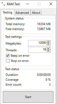

Wie testet man eigentlich am besten RAM OC Stabilität?
Habe jetzt 3466 Mhz + Fast setting mit DRAM Vdimm auf 1.435 (auf 1.43 wurde das oberene Fünftel vom Desktop schwarz...) und dann CPU Vcore Offset eins höher und SOC Vcore auf 1.1. Ohne letztere beiden Einstellung hat windows nicht gebootet. Habe dann einfach mal beides geändert.
Habe nun Aida64 mit Stress CPU, Stress FPU, Stress Cache und Stress System Memory seit 50 Minuten ohne Probleme am laufen... Ja klar muss erstmal 24 laufen aber taugt die Softwareu und die Einstellungen oder brauche was anderes?
cm87 schrieb:
Aida und Karhu eignen sich sehr gut dafür.
Und welche Tests? Nur Memory oder wie ich oben geschrieben habe Stress CPU, Stress FPU, Stress Cache und Stress System Memory?
