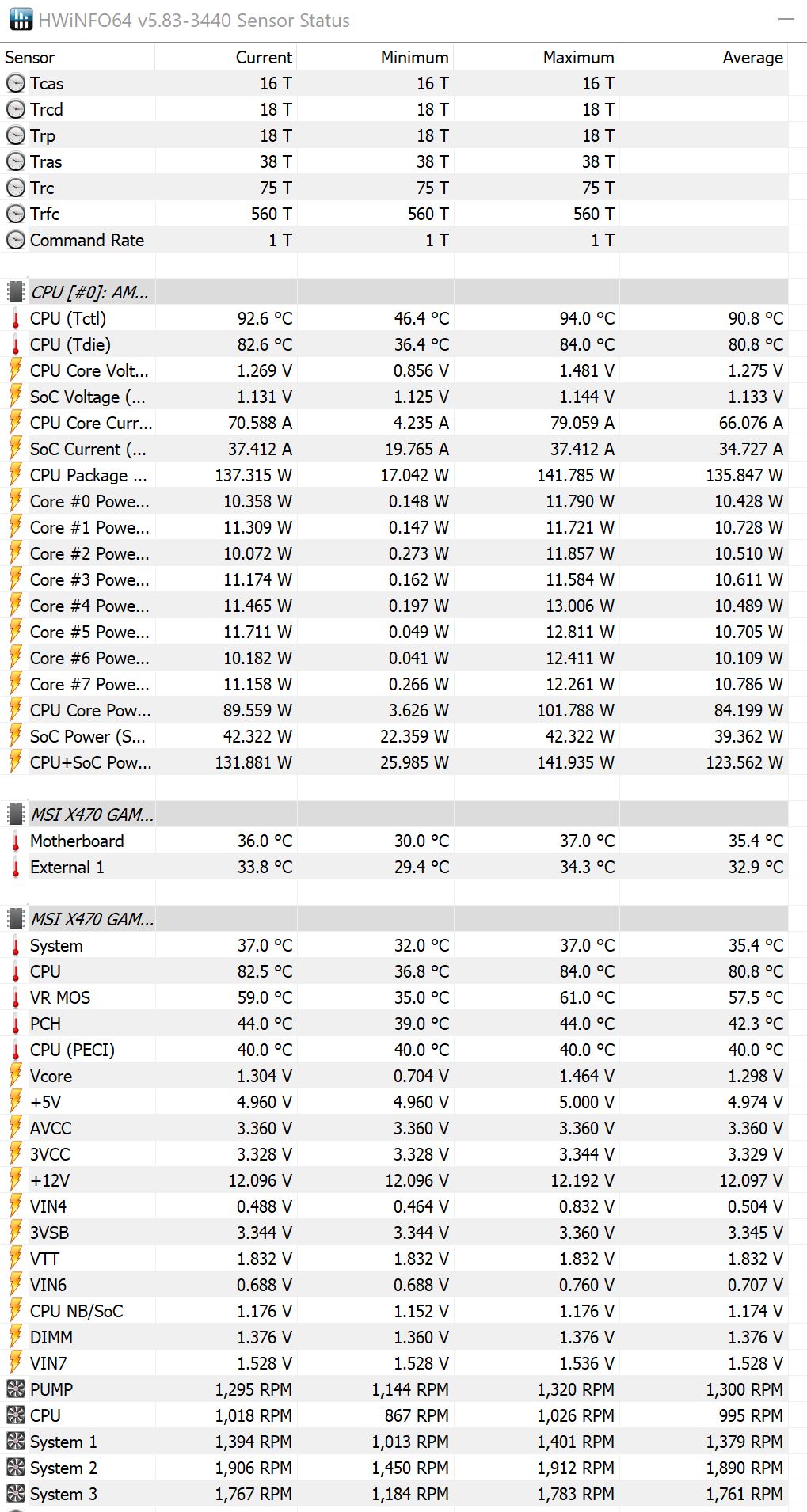

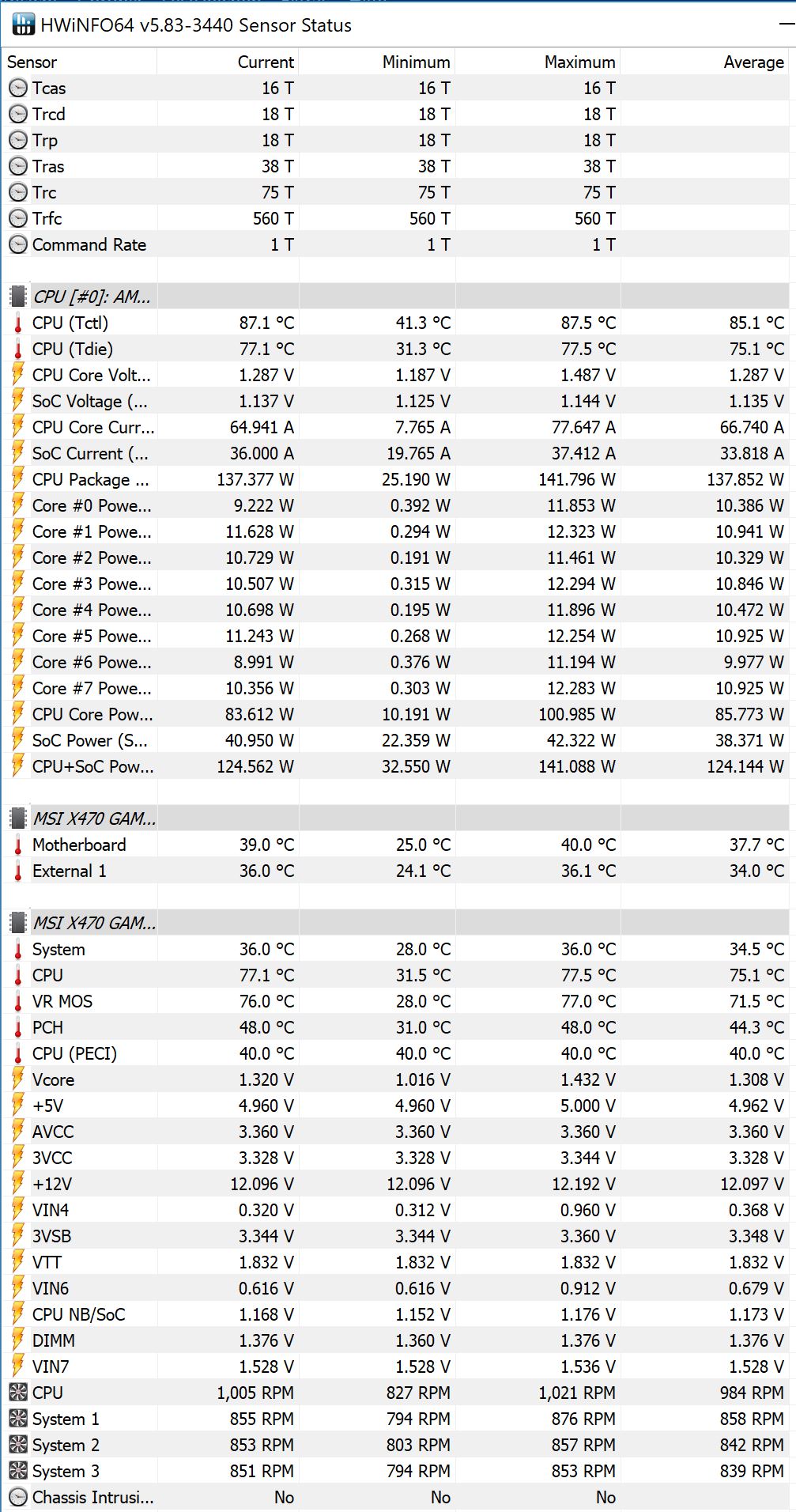

So, nachdem mein PC mittlerweile instabil wurde und ich im Desktopbetrieb immer wieder Freezes hatte, hab ich den CPU-Kühler doch nochmal runtergenommen und siehe da, sämtliche Wärmeleitpaste war zur Seite gedrückt worden. Scheinbar habe ich den Kühler zu fest angezogen. Also alte WLP runter und die neue ganz dünn mit einer alten EC-Karte gleichmäßig verteilt. Dann wieder den Kühler drauf und dieses mal habe ich die Schrauben nicht mehr so fest angezogen. Dann gleich mal wieder HWINFO64 angeworfen und Prime95 laufen lassen. Tja, die Temperaturen sind immer noch so hoch... siehe Screenshot.
Hatte schon die Spannung vor der Erneuerung der WLP manuell auf 1,28 Volt eingestellt, da waren die Temps nur minimal besser. Was läuft hier falsch!? Habe die Spannung mittlerweile wieder auf AUTO gestellt. Bin etwas ratlos!
Alle Lüfter laufen (siehe Screenshot unten), Lüfterkurve im UEFI habe ich auch schon hochgestellt. Jemand noch ne idee?

Es gibt zwar schon den Fall von zu viel Anpressdruck, aber ich bezweifle dass du die Wärmeleitpaste damit komplett rausgequetscht bekommst und die CPU quasi blank ist.
Selbst verteilen bringt selten bessere Ergebnisse, eher noch schlechtere durch Lufteinschlüsse.
Was aus den Screenshots nicht unbedingt ersichtlicht ist: Welche Spannung liegt unter Last an?
Die CPU Temperatur ist zwar hoch aber mit um die 80°C noch unbedenklich.

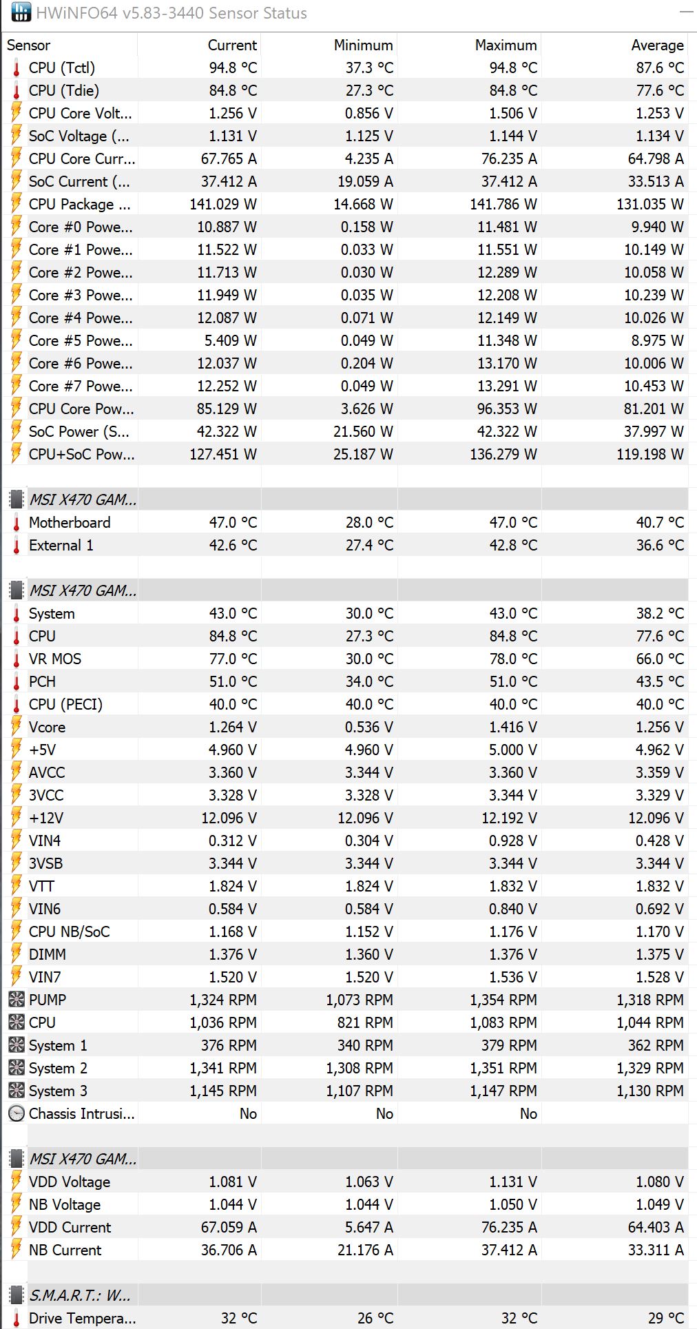

So siehe es jetzt aus... maximal 85 Gard im Stresstest. Das ist doch definitiv zuviel!?
@Stormfirebird
Die VCore steht doch direkt unter der Temperatur. Maximal 1,444 Volt liegen an, bei 85 Grad.
@Stormfirebird

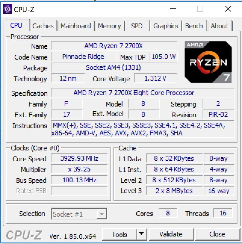

Wenn das bei dir unter Last anliegen würde dann sähen deine Temps nochmal ganz anders aus.Robin1974 schrieb:Die VCore steht doch direkt unter der Temperatur. Maximal 1,444 Volt liegen an, bei 85 Grad.
Mach bitte mal einen CPU-Z Screenshot während du Stresstestest.
@Darklordx Welche Spannung liegt bei dir unter Last an?

Da fehlen mir jetzt vergleichswerte für den 2700x, aber mein 1700er war bei ähnlicher Voltage auch nicht gerade Kühler. Irgendwo müsstest du dich halt entscheiden ob du lieber den Takt oder eine geringere Temperatur möchtest.
Also der Brocken 3 läuft mit maximal 1000 rpm - mehr geht nicht. Die Lüftereinstellungen habe ich schon angepasst - sprich hoch gesetzt. Werde morgen mal das Seitenteil meines Gehäuses offen lassen um zu sehen, ob sich das auf die Temperatur auswirkt. Falls ja, werde ich alles ausbauen und wieder in meinen Big-Tower einbauen. Ein paar Möglichkeiten habe ich noch, um die Temperatur in den griff zu kriegen.

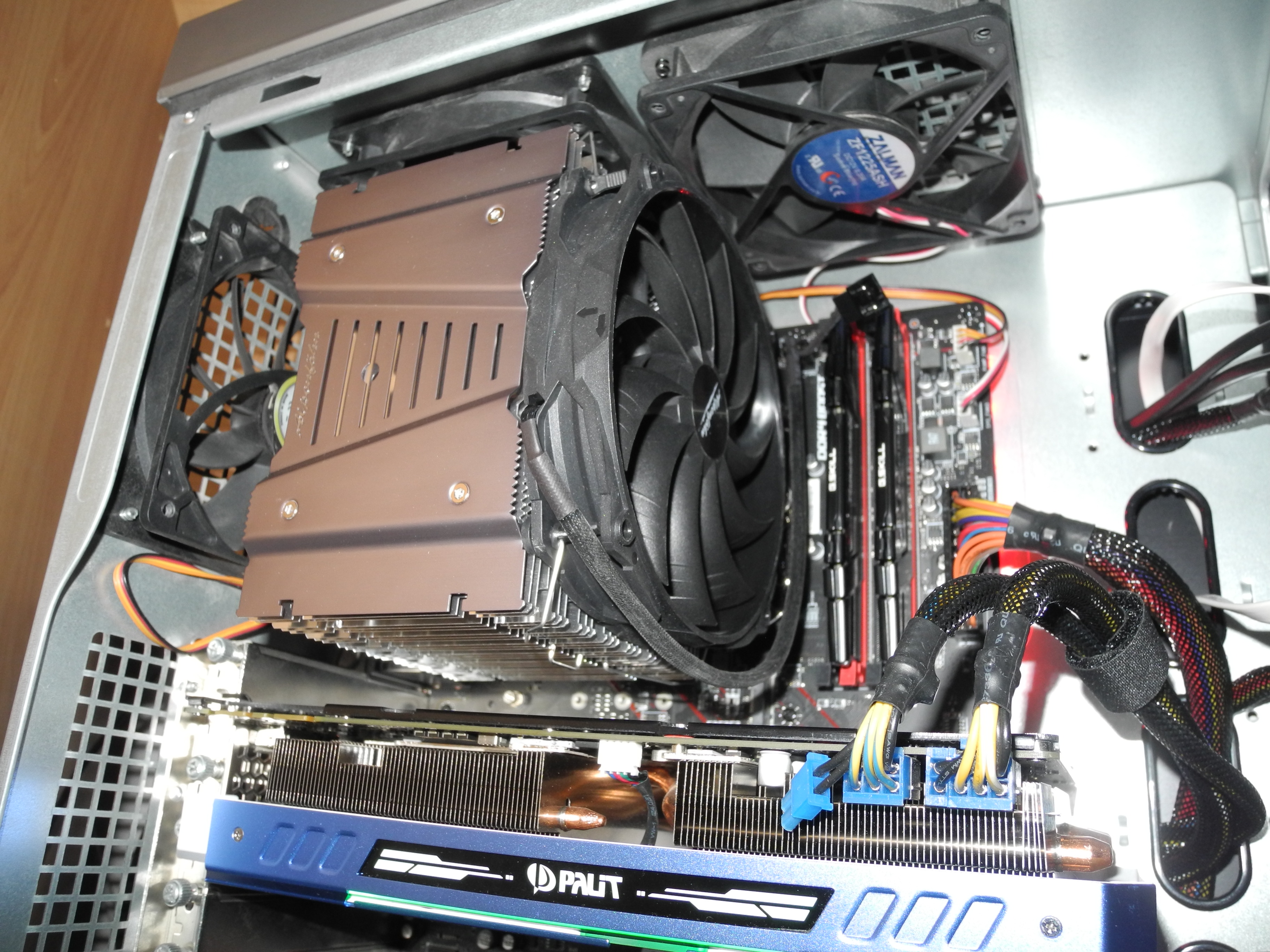

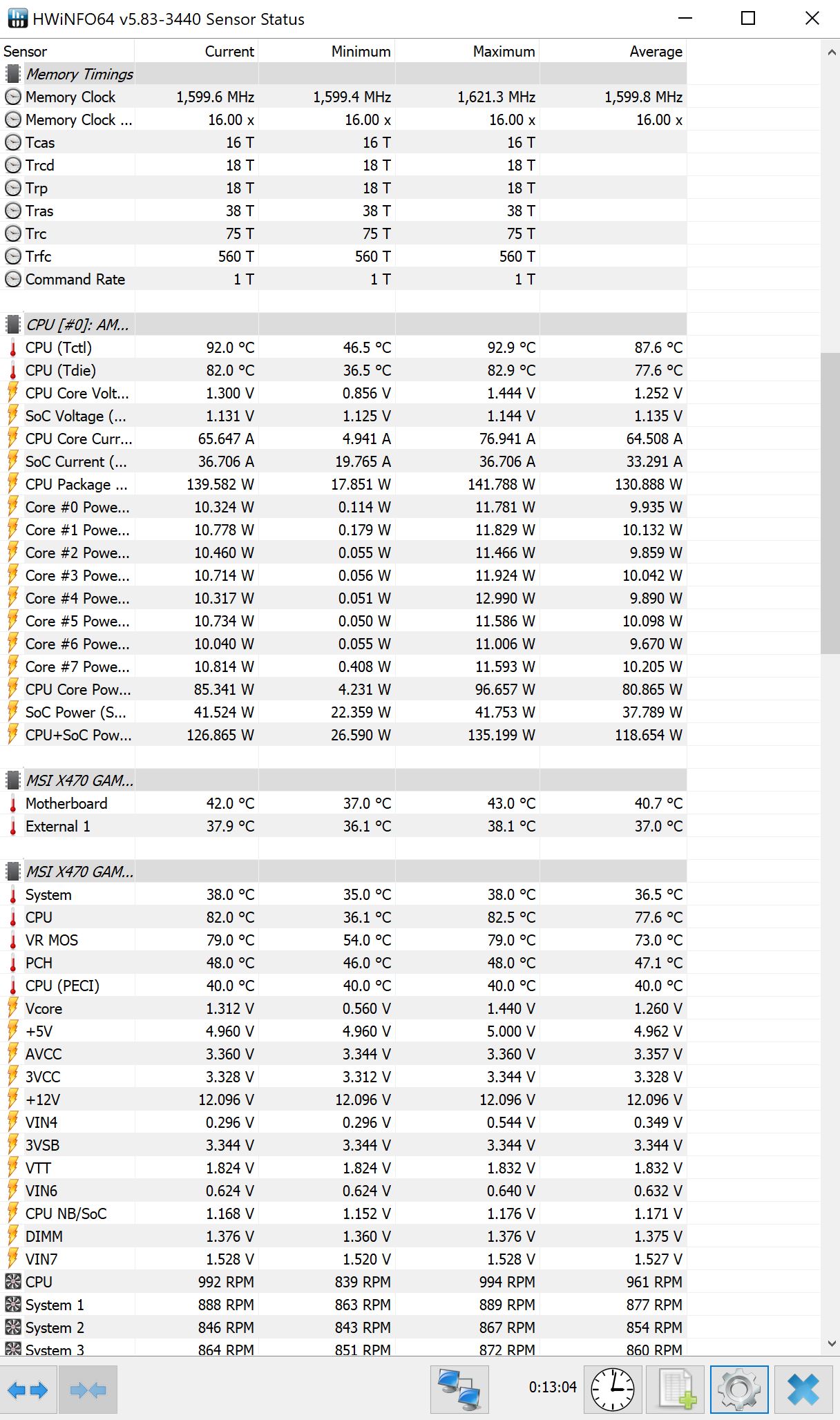

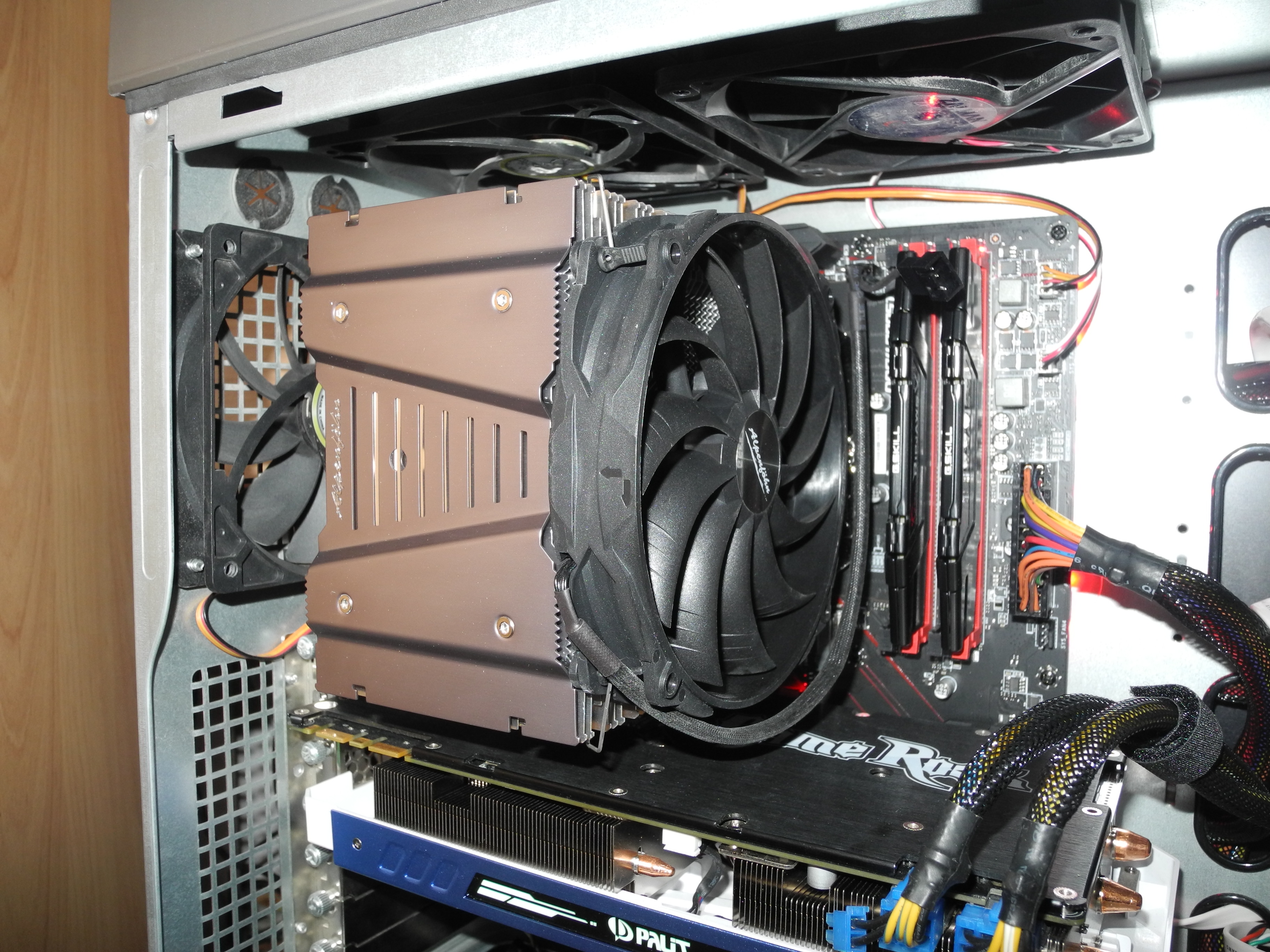

So, heute alles in meinen alten Big-Tower (Zalman GS1000) umgebaut - 4 Gehäuselüfter sind angeschlossen und laufen. Vorher hatte ich noch einen Versuch gemacht und hatte an meinem Midi-Tower (NANOXIA Deep Silence 3) das Seitenteil offen gelassen - und siehe da, die Temperatur stieg "nur" auf 77,5 Grad (siehe Bild 1). Ich sah mich also bestätigt, dass es am Airflow liegen müsse und daher der Umbau in den Big-Tower.

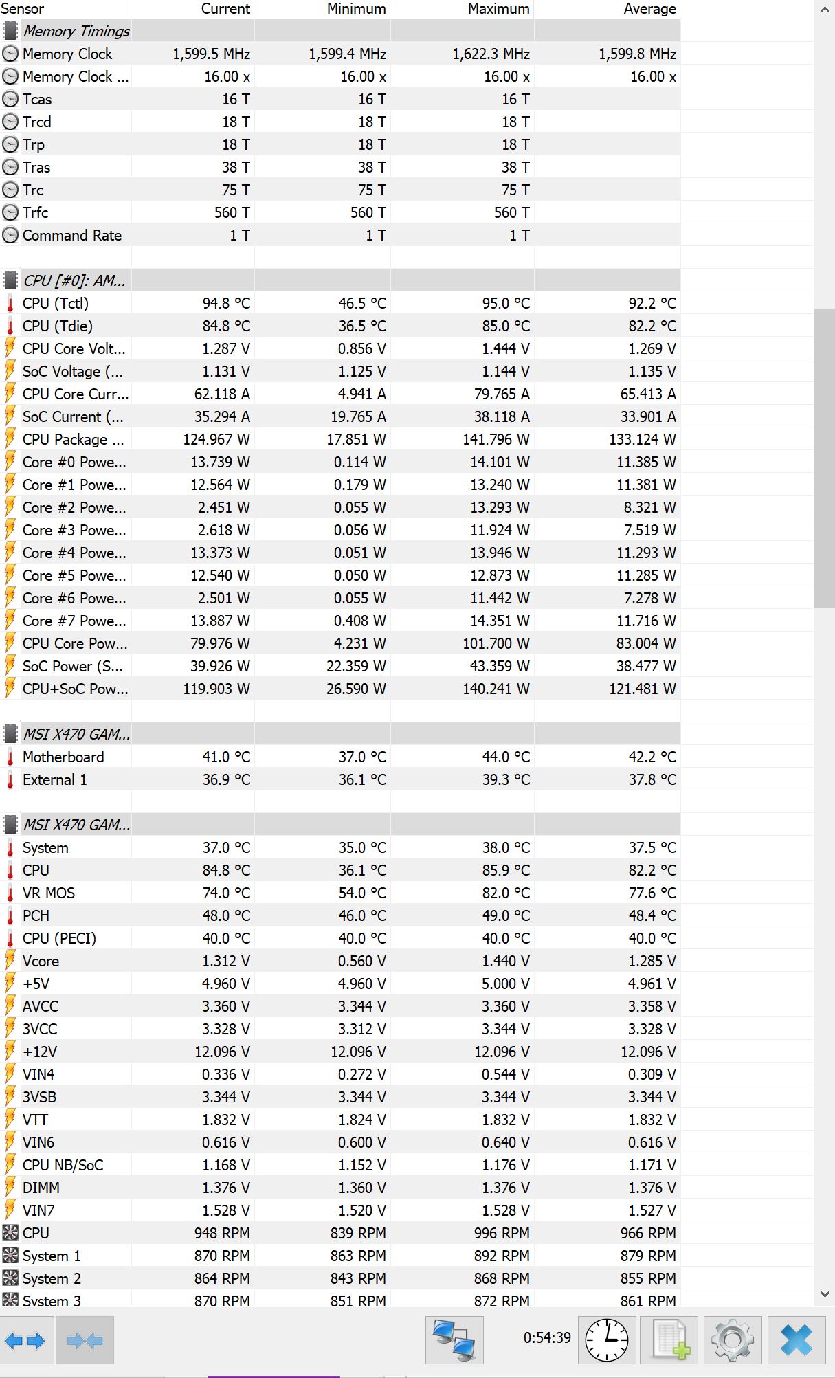

Nach stundenlangem Umbau und Verlegung der Kabel, für einen möglichst guten Airflow, ließ ich Prime95 laufen... und dann die Ernüchterung. Wieder 84,8 Grad!!! (Bild 2) Das kann doch echt nicht sein.
Spaßeshalber habe ich dann sämtliche Gehäuselüfter mal auf maximale Drehzahl gestellt und wieder Prime95 laufen lassen. Ergebnis: maximal 84 Grad (Bild 3) unter Last - also 0,8 Grad weniger als beim vorherigen Test! Es kann meiner Meinung nach nur an der CPU liegen, dass die nicht korrekt läuft oder einen Schlag weg hat.
Ich habe alles versucht, was mir so eingefallen ist, um das Problem in den Griff zu kriegen - ich bin mit meinem Latein am Ende. Jemand noch ne Idee oder einen Ratschlag. Werde die CPU am Dienstag bei Mindfactory reklamieren und mir ne neue schicken lassen - vielleicht habe ich dann mehr Glück.

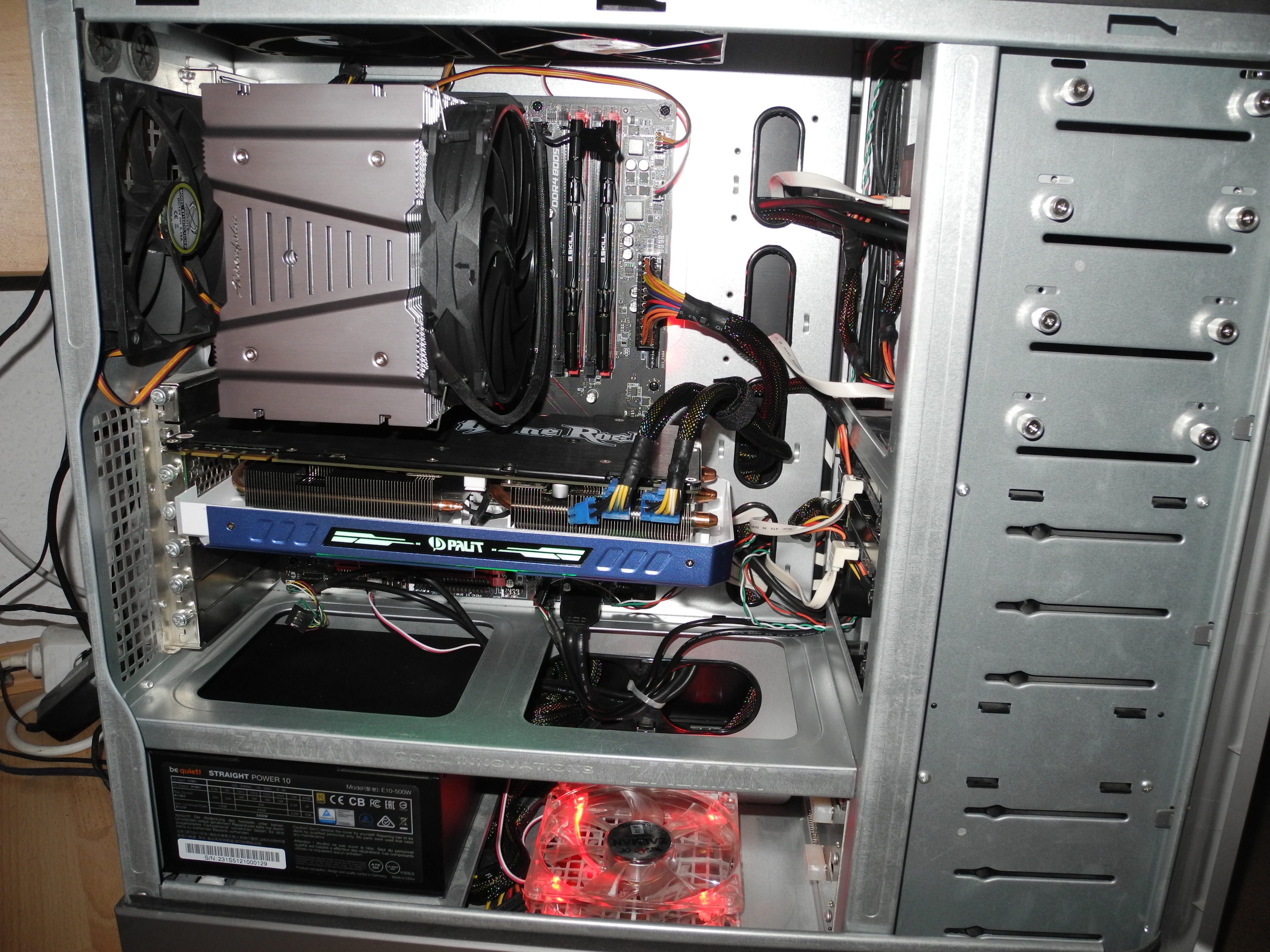

Anbei noch ein paar Aufnahmen vom Inneren meines Big-Towers... vielleicht hat da ja noch jemand ne Idee?
Warum den Kühler und nicht die CPU? Hatte noch nie denn Fall, dass ein CPU-Kühler defekt war.Darklordx schrieb:Reklarmiere den Brocken 3. Der scheint ein Problem zu haben. Ich habe einen schwächeren Airflow als du und die +-70°C sind die maximal Temperatur.
Kleine Info am Rande - auf den Bildern vom Innenleben meines PC´s ist der Rückseitige Lüfter noch falsch montiert. Der bläst aber korrekterweise die Luft aus dem Gehäuse^^
