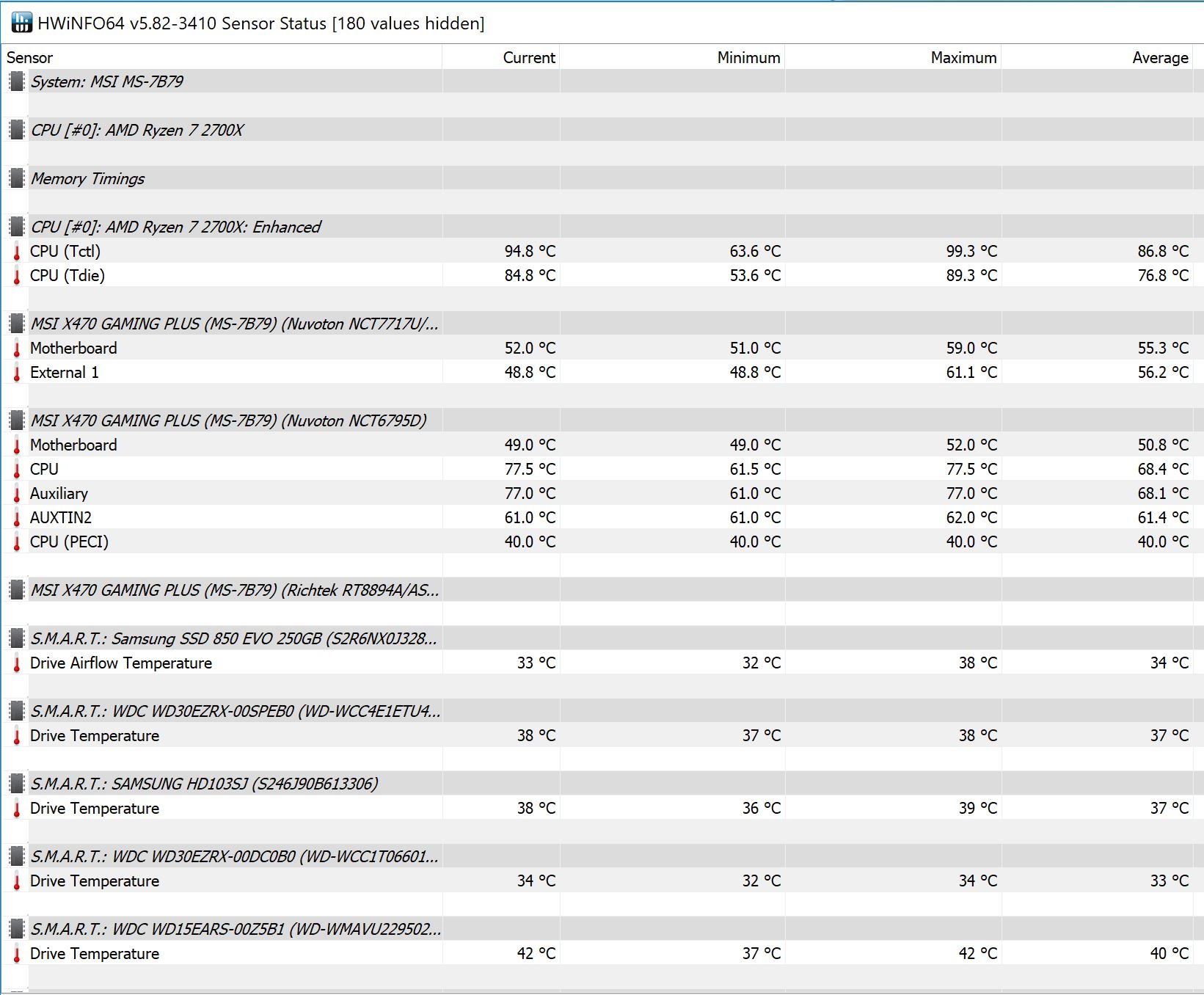

Habe mir den neusten Ryzen 2700X zugelegt. Gekühlt wird die CPU von einem EKL Alpenföhn Brocken 3. Das das Tool CoreTemp beim Ryzen 2700X nicht richtig funktioniert (hier wird die CoreTemp mit 125 Grad im Idle angezeigt), habe ich die das Ganze jetzt mit HWINFO64 ausgelesen. Habe einen Stresstest gemacht (Prime95) und komme aktuell auf folgende Temperaturen - siehe Bild. Ist das normal, oder okay oder wie darf ich das einschätzen. Habe irgendwo gelesen, dass man von der angegebenen Temperatur nochmal 10 Grad abziehen soll. Bin etwas ratlos und beunruhigt, bei einer maximalen Temperatur von fast 100 Grad!! temp.JPG
Der Temp wert der dich intessiert ist ist Tdie.
Dieser stehe bei 84.8 das ist immer noch ein gutes Stück lieber mal die Lüftersteuerung hochdrehen und Kühler überprüfen

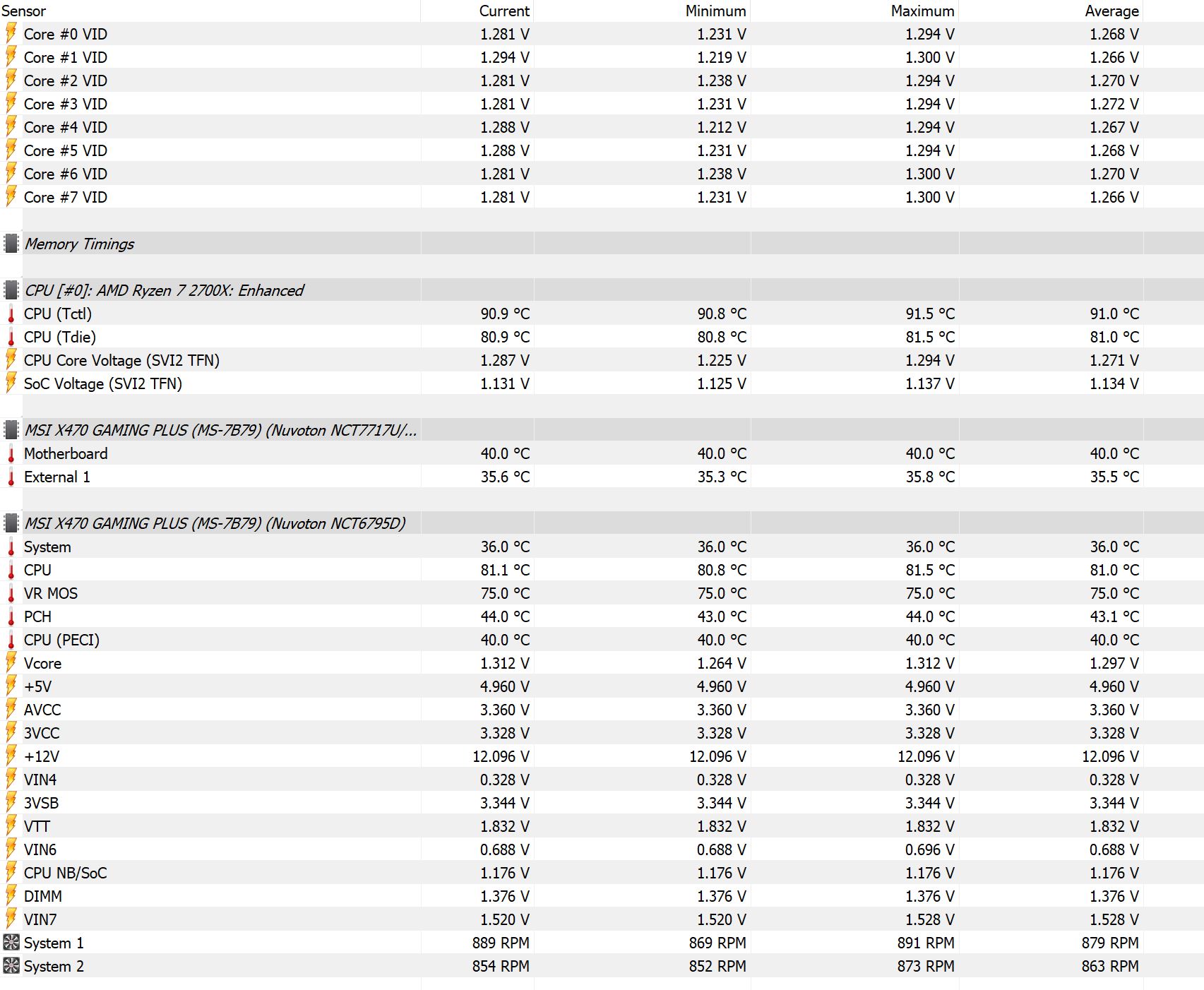

Und zu verbergen hab ich auch nix - im Anhang die aktuellen Temps und die Core Voltage unter Prime95.Temp neu.JPG

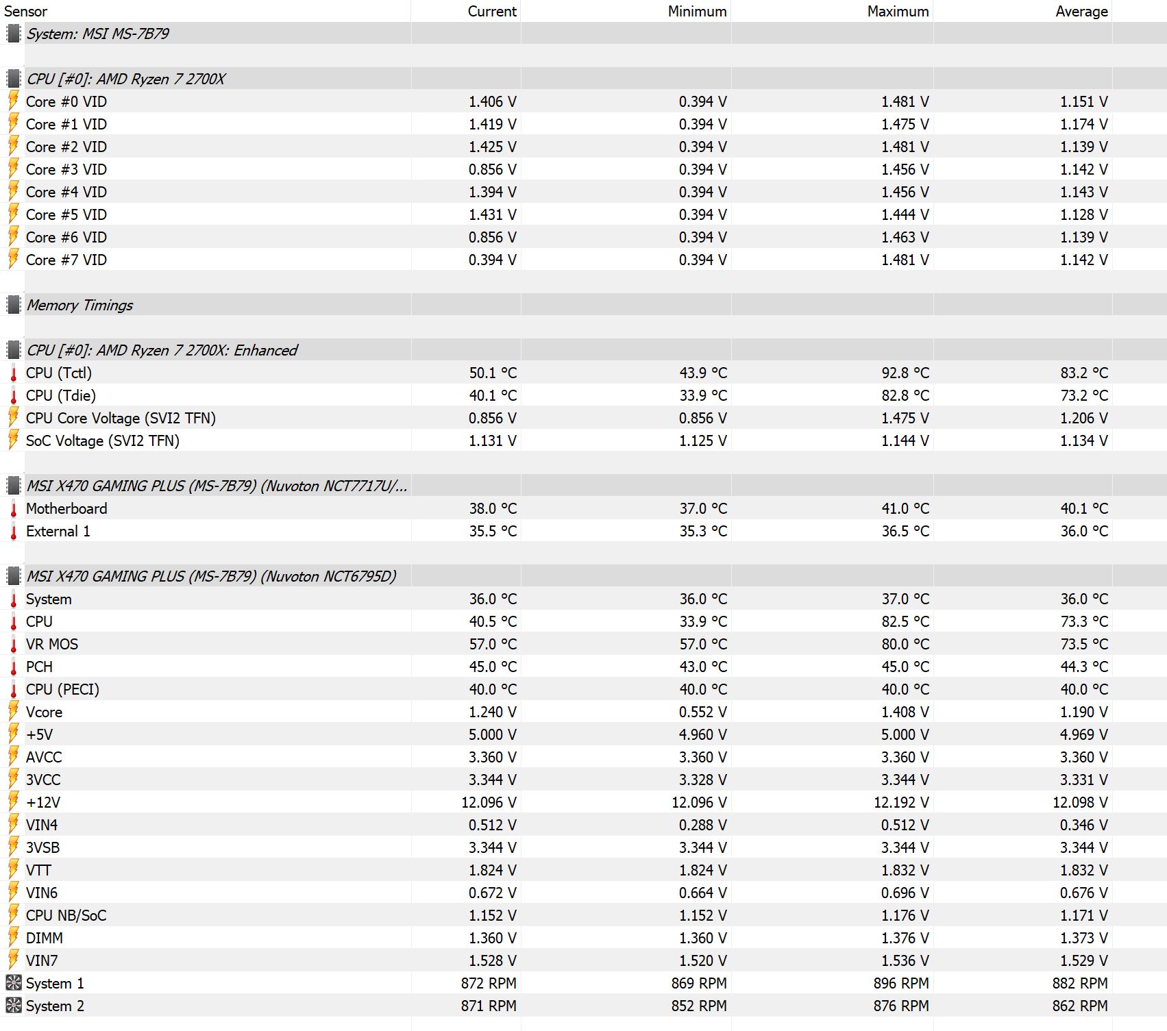

Kühler wurde genau nach Anleitung montiert. Dies sind die jetzigen Idle-Temps und CoreVoltage. Sieht jetzt recht normal aus, oder?

Die 80/Grad sind realistisch, Deine Idle Temp. auch. Es fehlt im Vergleich zu den Testsystemen vermutlich jetzt eine bessere Wärmeabfuhr im Gehäuse.
Meine Idle Temp liegt zwar nur bei 30°C, aber dafür liegt deine Core #0 - 8 VID Voltage auch bis zu 0,3Volt höher als bei mir.
Bei mir max. 1,125V und bei dir 1,431V
