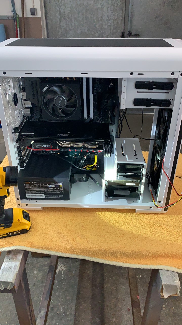

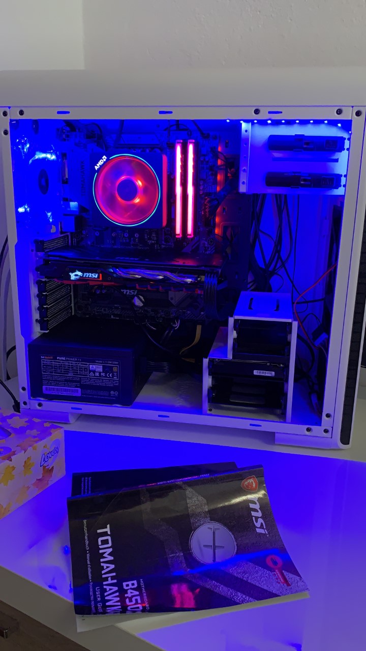

Die habe ich gleich mal ab gemacht und selber eine aufgetragen :D
Könnt ihr einen Kühler empfehlen? RGB wäre schon sschön :love:
MoneyQiu MY-883
Sieht doch ganz nett aus oder?

Finde die 80c schon etwas viel für das aufgeräumte Gehäuse samt Lüftern.
Auf wie viel Takt mit wie viel Spannung läuft das ganze?
Alles Stock?
Kann mir nur vorstellen das deine GPU sehr warm wird, die Luft ins Gehäuse pustet/ aufheizt und deine CPU diese Wärme CPU Luft direkt mit abbekommt.
