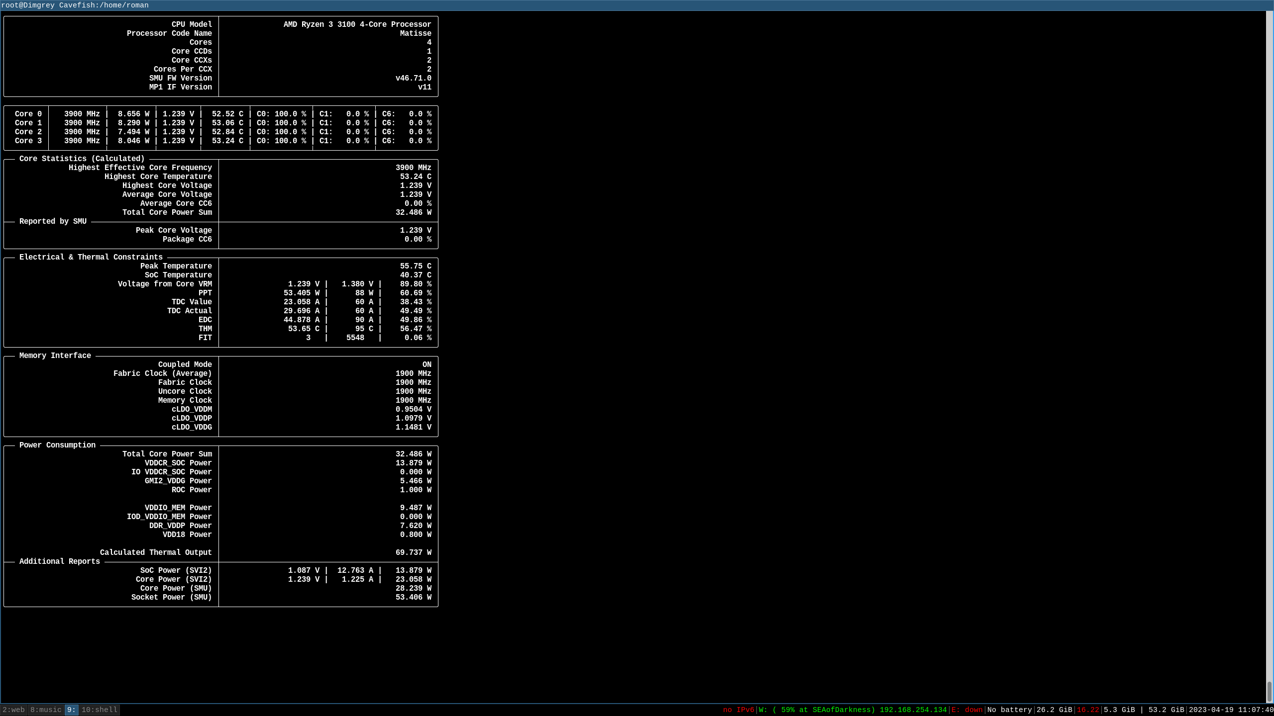

Ich habe die Vermutung PBO funktioniert nicht - mit dieser Bios Version - auch nach einem CMOS Reset des Mainboards.
Nach dem Tausch von Ryzen 5800X auf Ryzen 3100 wurde ein CMOS Reset durchgeführt. Dies wurde mir, wie immer, auch quitiert mit dem Bildschirm man solle ins UEFI gehen und alles neu einstellen. Es wurde nur das notwendigste derzeit eingestellt wie Virtualisierung aktivieren, kein secure boot, keine angepassten Lüfterkurven, 1900 Infinity Fabric Clock, RAM vorgefertiges 2x1900MHZ Profil, PBO, +500MHZ.
(Ungefähr im Februar 2023 wurde von einem Fehlkauf Arctic Freezer 33 Cpu Kühler auf einen gebrauchten Noctua NH-D15 Chromax Kühler gewechselt. Zu diesem Zeitpunkt hatte ich auch den Verdacht, dass PBO mit dem 5800X nicht funktioniert.)
Sollte der Ryzen 3 3100 nicht mehr als 4x 3900MHZ haben mit PBO in Funktion?
Anbei ein Bild von Ryzen_Monitor während ich libreoffice compiliere. Wobei zu sagen ist, aufgrund Tests, und ich wusste noch nicht ob der Rechner überhaupt startet, wurden 2 Stück 120x140mm Noctua Lüfter nicht am Noctua NH-D15 Kühlturm montiert. Unter Volllast ~58°C / Idle ~40°C.

Ram Overclocking auf 3800 auf nem Ryzen 3100 und IF von 1900 na da liegt die vermutung nahe das das der arme kleine 3100er nich verkraftet.

Würd den auch einfach manuell aufs Maximum festnageln... 4ghz sollten EZ allcore drin sein. Meiner lief bei 4,7 und 1,48v über ein Jahr bis zum Ausbau problemlos 😁

Letztens testhalber geschaut, Infinity Fabric von 1933 oder höher bootet er nicht.
Es gibt scheinbar keine Whea Fehler @ 1900IF und RAM Speicher mit 2x 1900MHZ
Die gnu gentoo linux toolchain läuft auch problemlos durch seit ~2 Wochen.
Warnung persönliche Meinung:
Früher habe ich "zu schlimmes" overclocking eher sofort beim gentoo linux gesehen. Der compiler schmiert dann einfach ab mittendrin. Für meine Hardware ist eher gentoo linux das sensiblere Betriebssytem um unstabiles overclocking zu erkenne. Windows meckert recht spät.

Ich habe jetzt einen Mulitplikator von 42 gesetzt. Vieles auf Auto im Bios.
Windows 10 Pro hat mich etwas veräppelt. Es wurde ein Whea Error angezeigt aufgrund fehlender Paging Datei.
Ich muss mich noch mehr einarbeiten in die Materie.
Den 42 Multiplikator merkt man deutlich an den FPS mit der 960 GTX in Kingdom Come Deliverance.

Es gab Audio Cracklings wie ich es nenne.
https://hardware-helden.de/zen-2-ryzen-3000-overclocking-guide/
Problembehebung: Habe kurzfristig auf 1.3V gesetzt.
