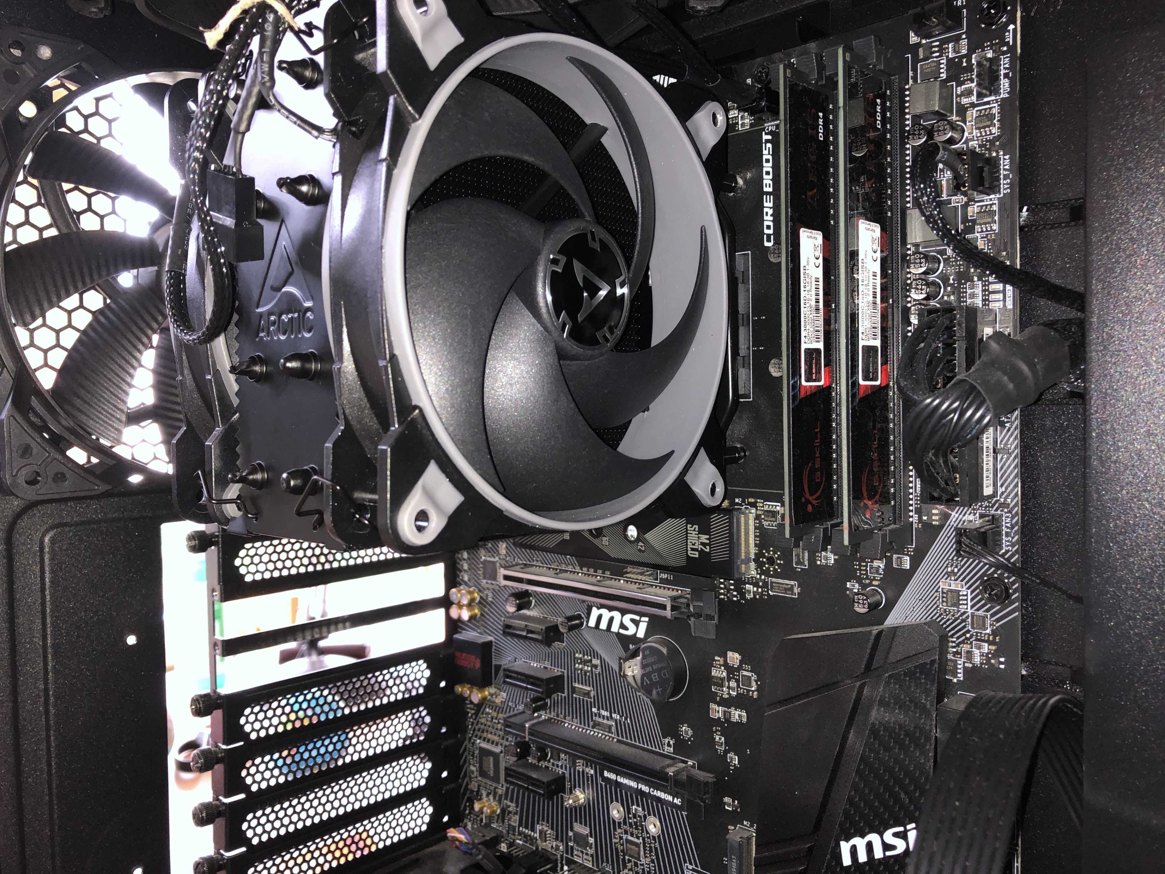

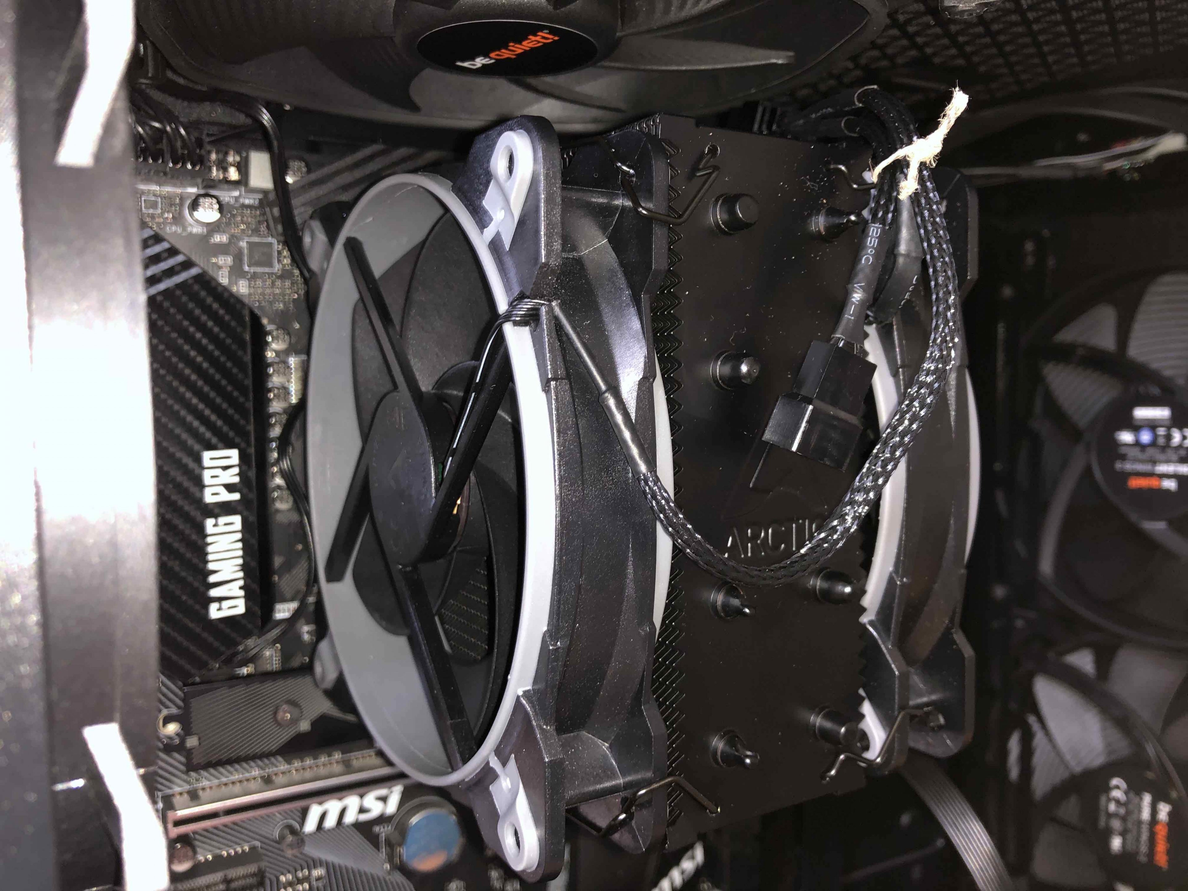

Hier mal ein paar Bilder! Die WLP habe ich wie in der Anleitung in Streifen auf den 4 Auflageflächen der Kupferrohre des Kühlers aufgetragen und dann den Kühler aufgesetzt. Von verstreichen stand da nichts soweit ich weiß.

Haben die Lüfter zwei Anschlüsse zum durchverbinden oder warum ist der eine nicht angeschlossen?
Haben Sie. Nennt sich bei Arctic PST. Muss man natürlich auch einstöpseln :-)
Nee, in der Regel passt das schon es sei denn der Anschluss liefert zu wenig Ampere...
Reaktionen: Clark79
