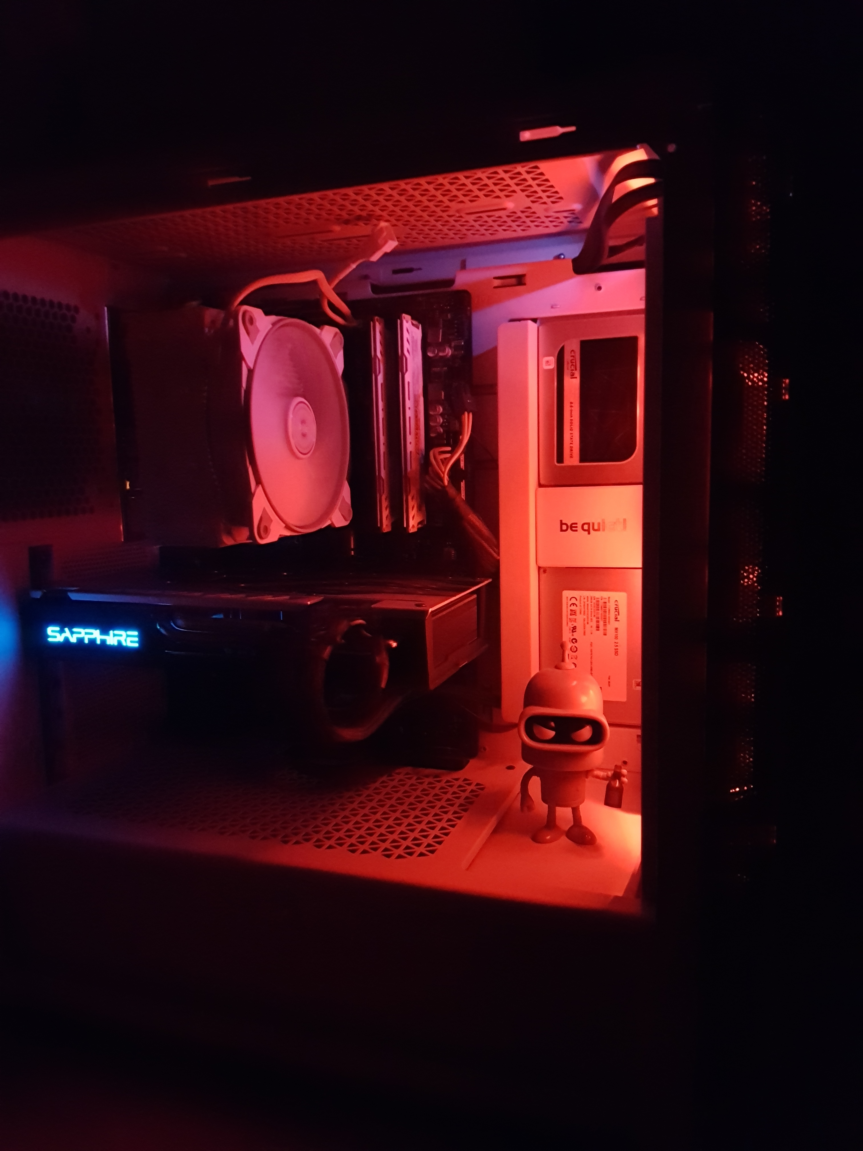

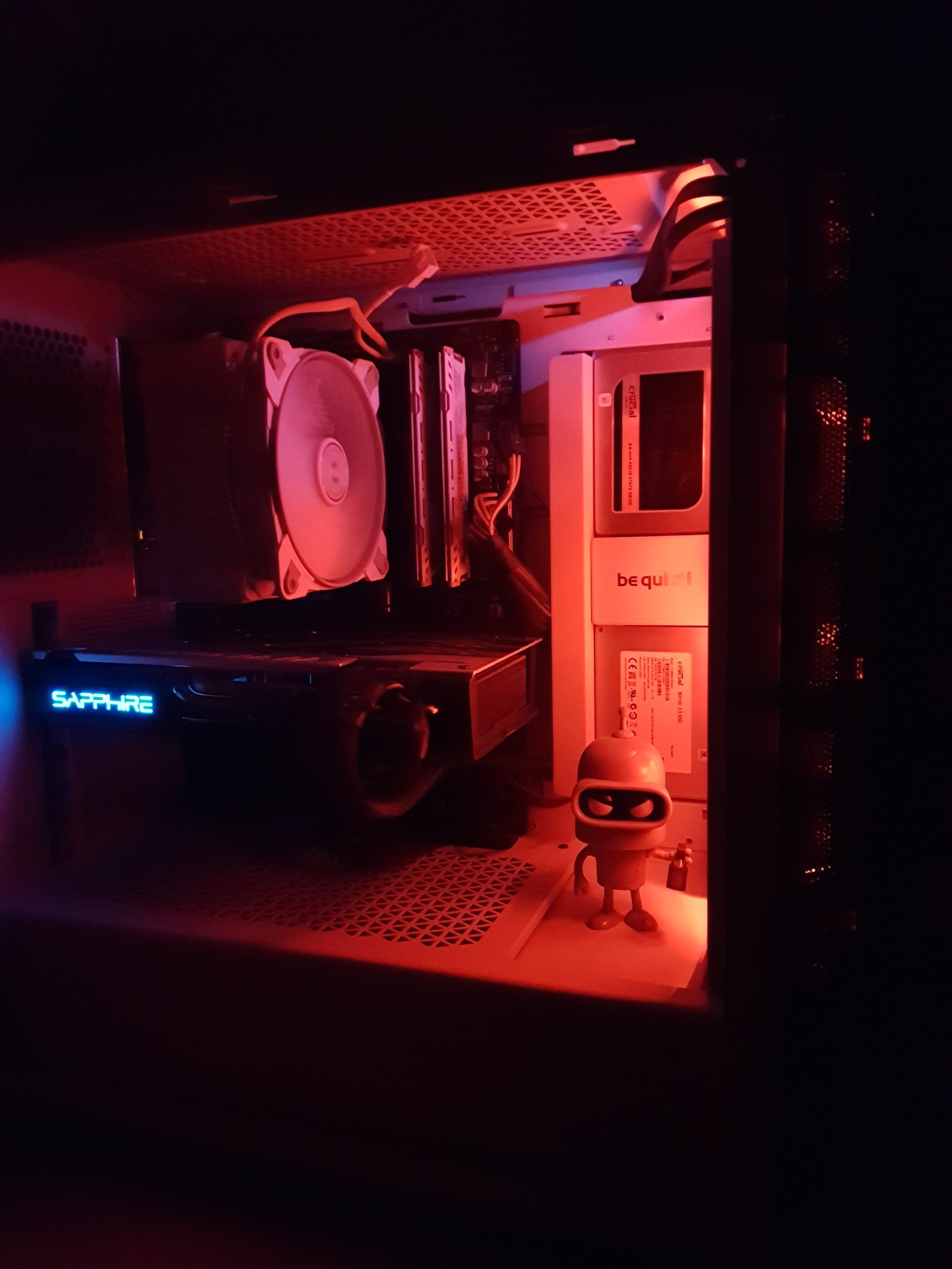

Nö, aber es geht ja um den Lufteinzug, und da gibt es keine Probleme. Im Notfall verbaut man halt 2x140'er oder moddet seine 3080 etwas...Lösungen gibt es genug. - Der Festplattenkäfig wurde bestimmt bei der 3080 Länge eh entfernt, und da gibt es noch mal etwas mehr Luft..

Hier mal ein kurzes Update zu meiner Situation und Danke für eure vielen weiteren Tipps!
Kurz gesagt: ich bin ratlos! Ich habe wie von einigen empfohlen den Arctic Freezer eSports Duo 34 gekauft und heute eingebaut! Zusätzlich habe ich in der Front noch einen BeQuiet Silent Wings 3 High Speed verbaut! Die Temperaturen sind jetzt allerdings noch schlechter als vorher! In GTA V hatte ich vorher maximal 92 Grad bei 30% Auslastung laut MSI Afterburner, jetzt sind es manchmal sogar kurzzeitig 94 Grad! Irgendetwas stimmt da ganz und gar nicht! Ich habe schon überlegt was ich falsch gemacht haben könnte! Soweit ich das sehen kann sitzt der Kühler allerdings richtig auf der CPU auf, die alte Wärmeleitpaste habe ich entfernt und neue drauf, auch nicht zu viel wie angegeben. Die 2 Lüfter des Kühlers pusten auch in die richtige Richtung!
Habt ihr eine Idee? Wohlgemerkt ist das mein erster CPU-Kühler-Umbau! Irgendetwas habe ich wohl übersehen.
