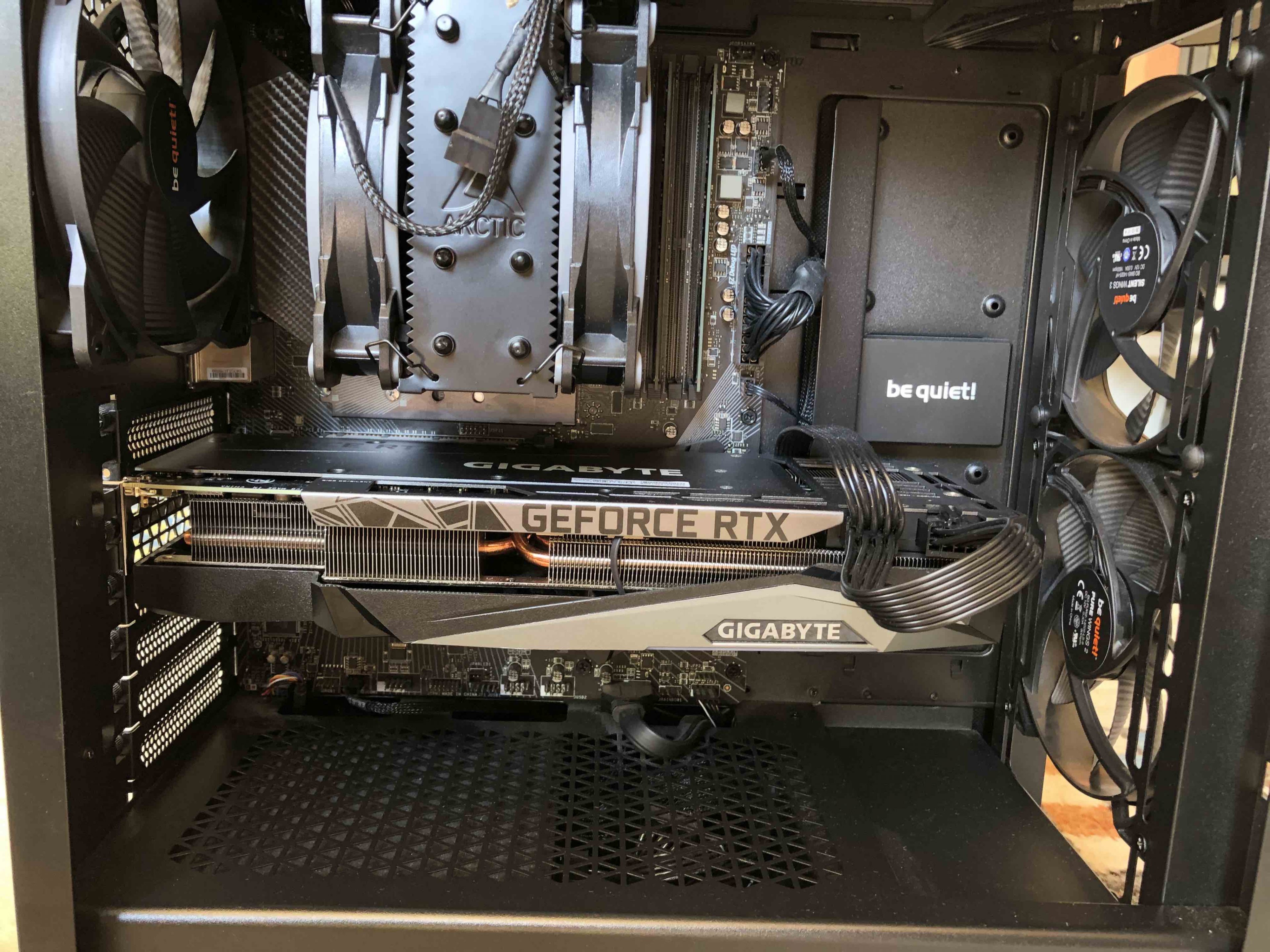

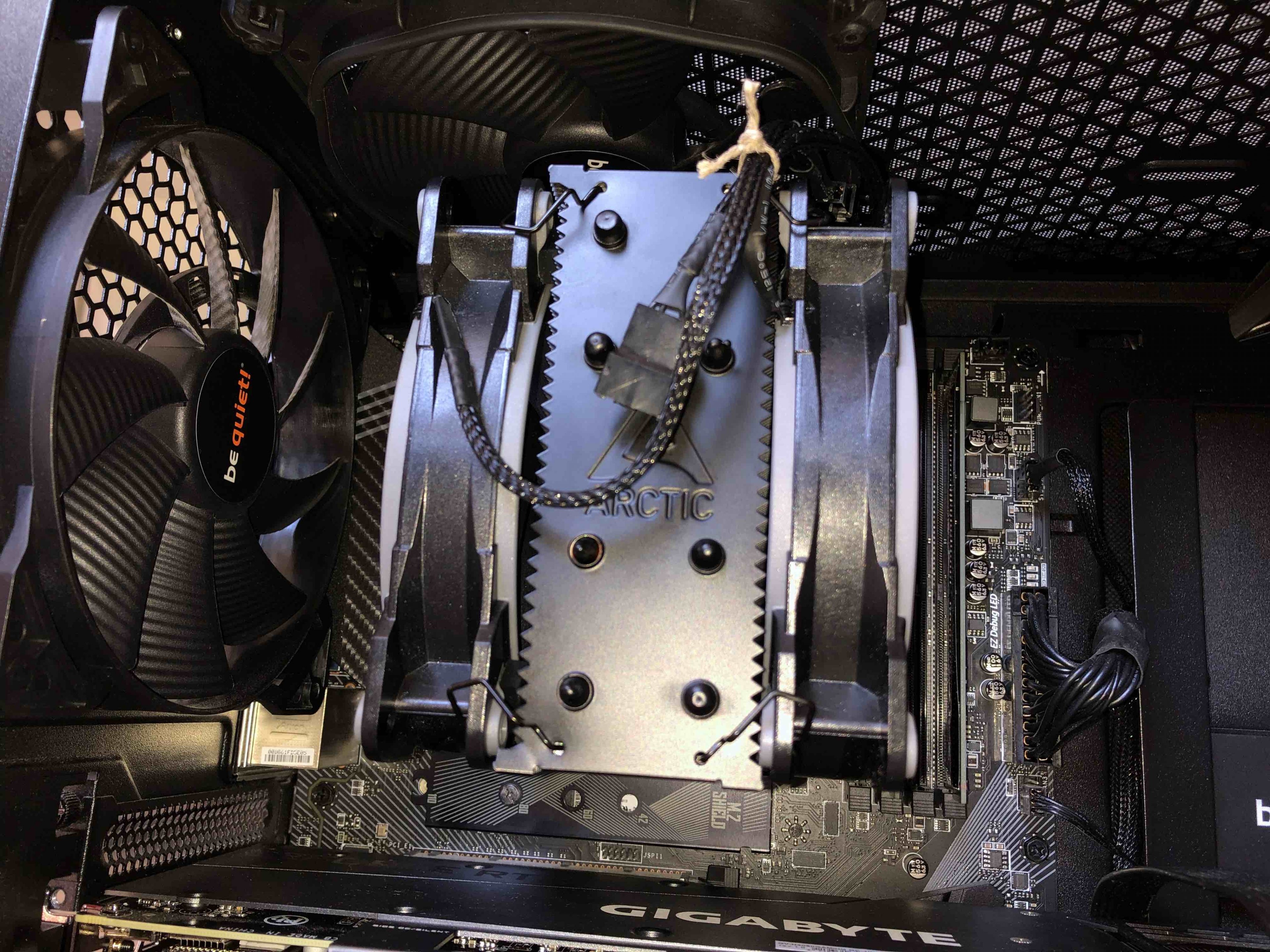

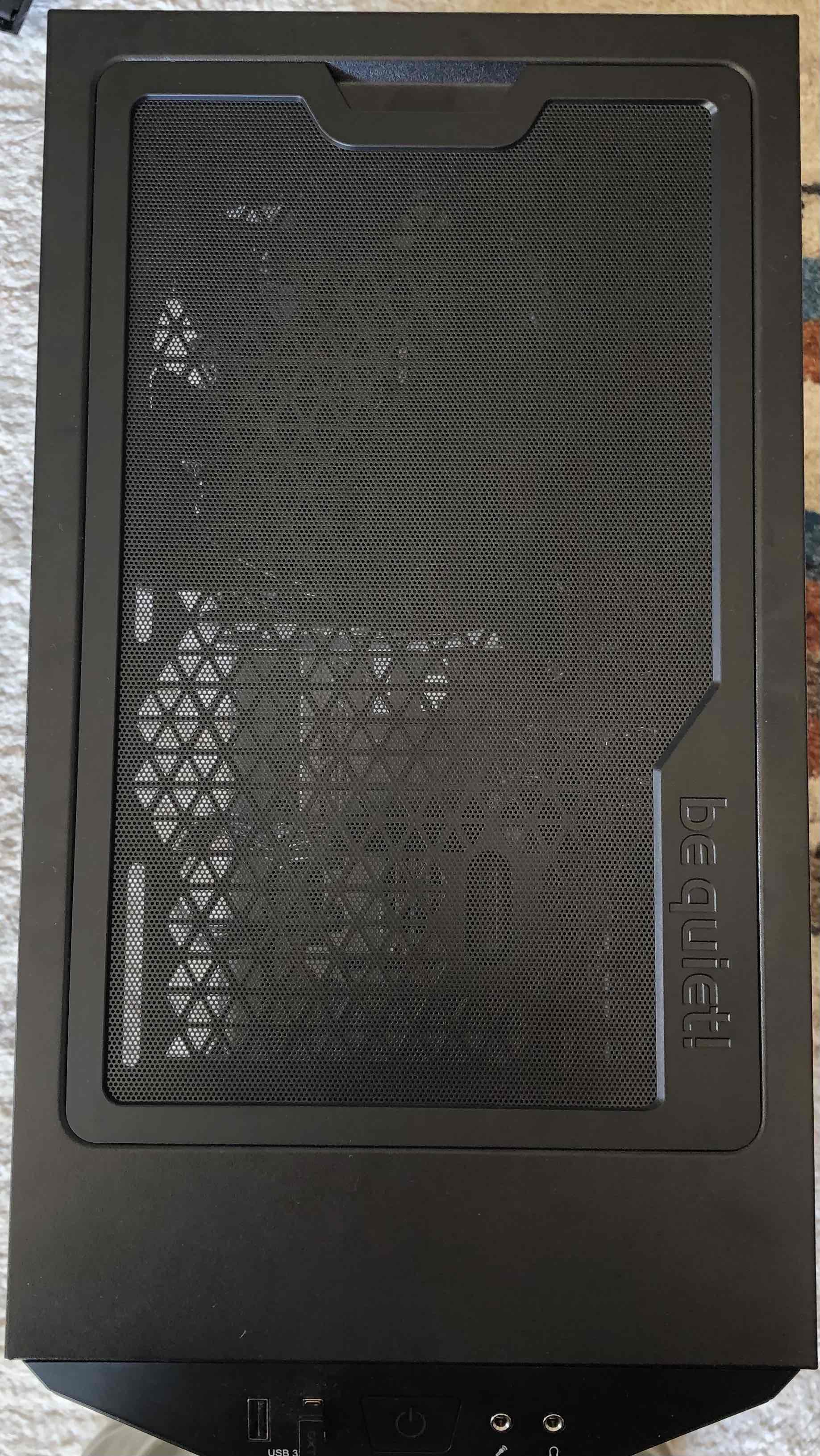

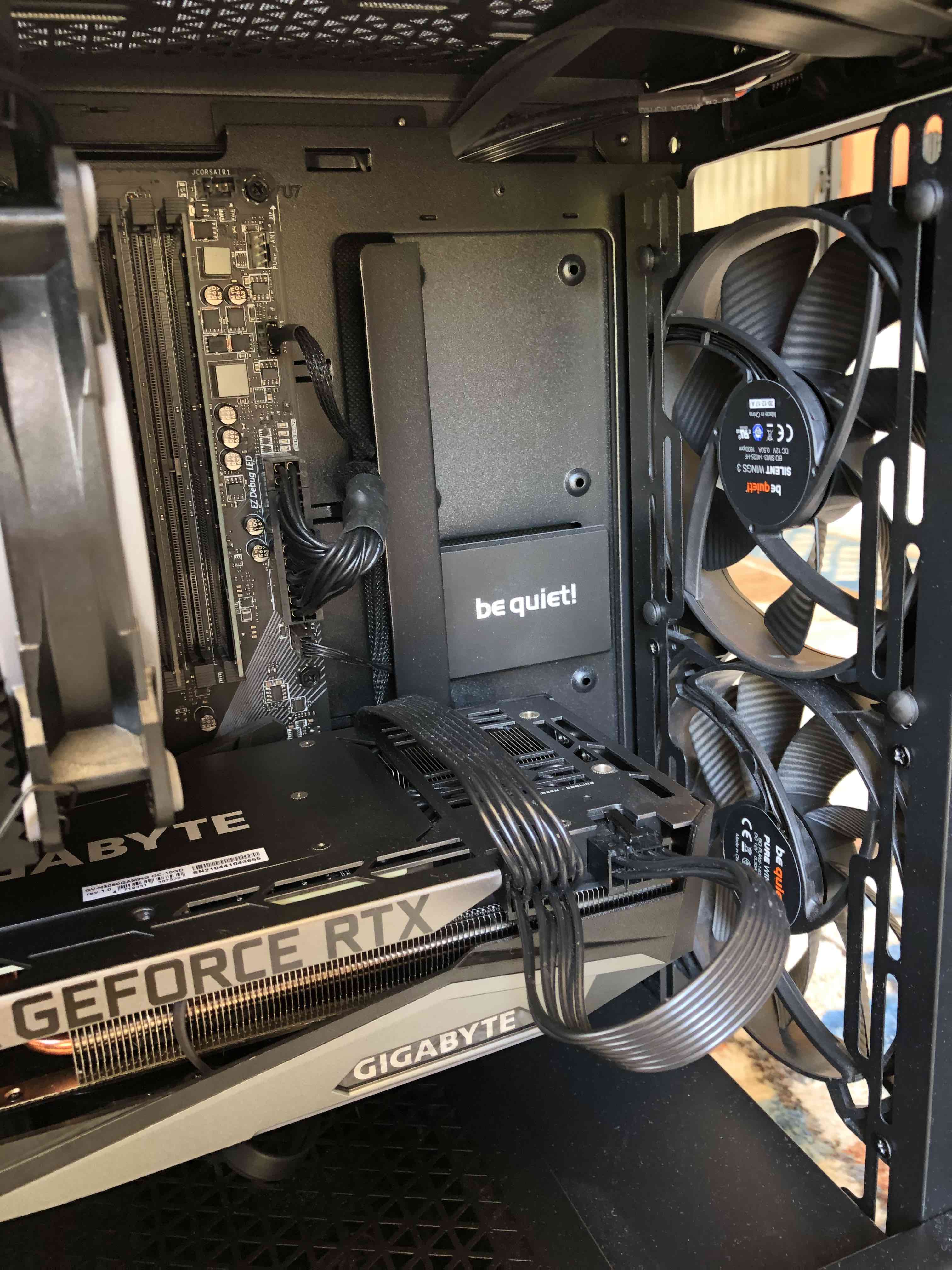

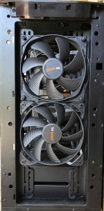

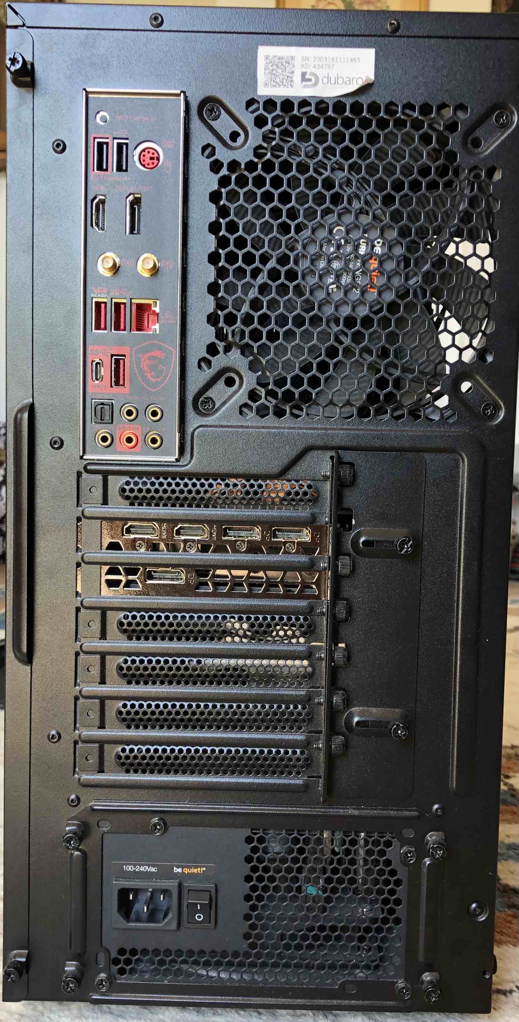

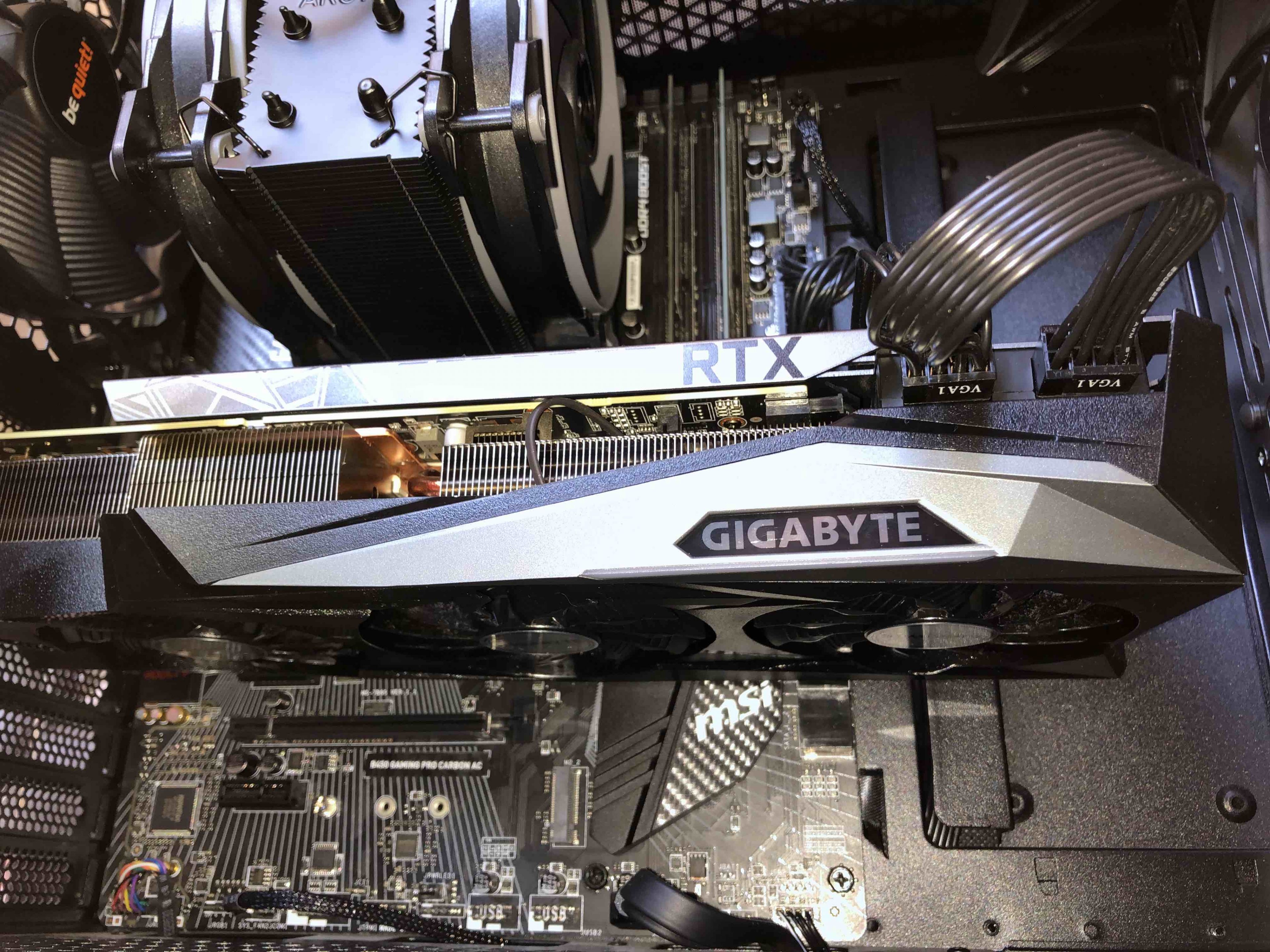

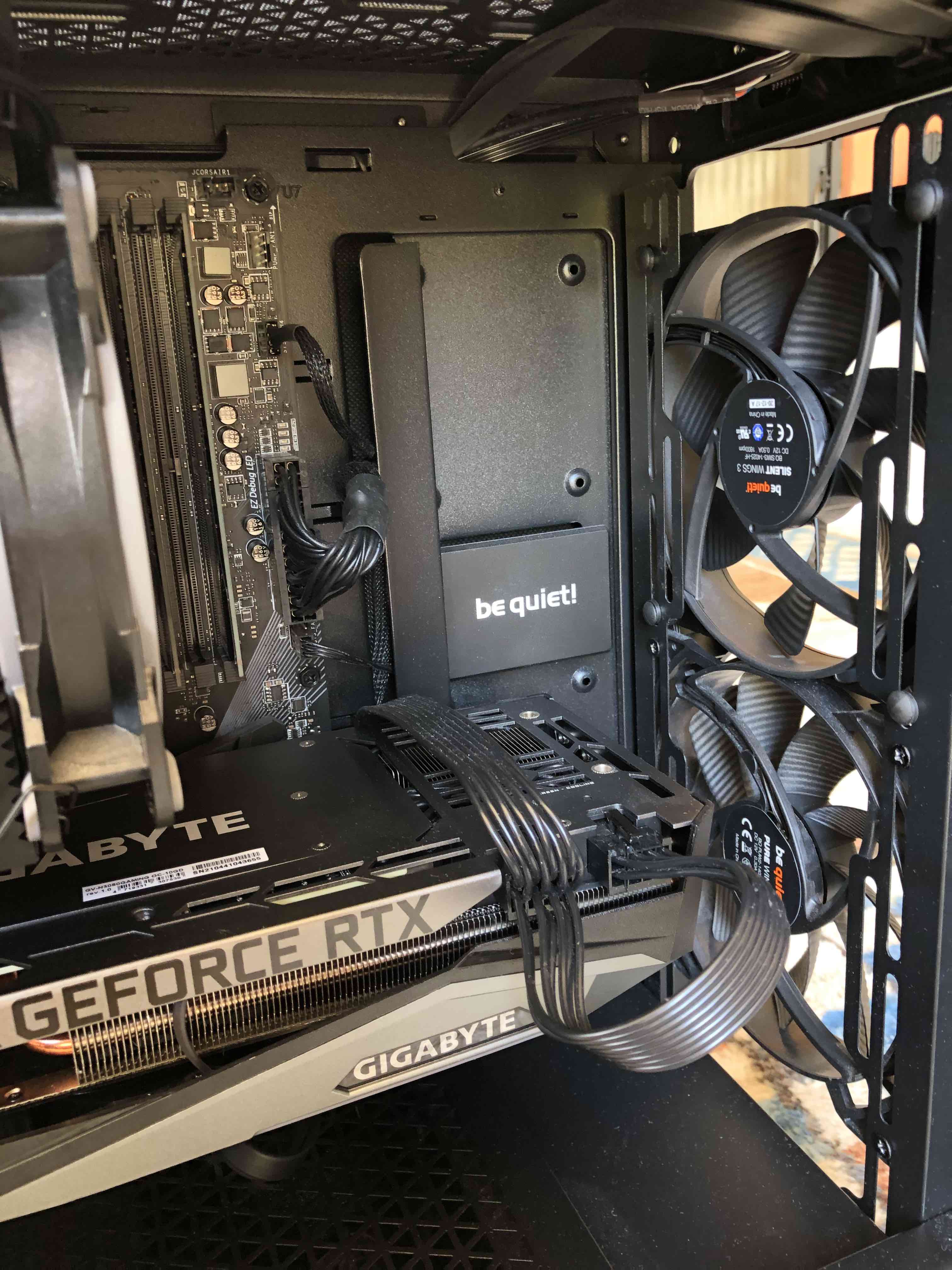

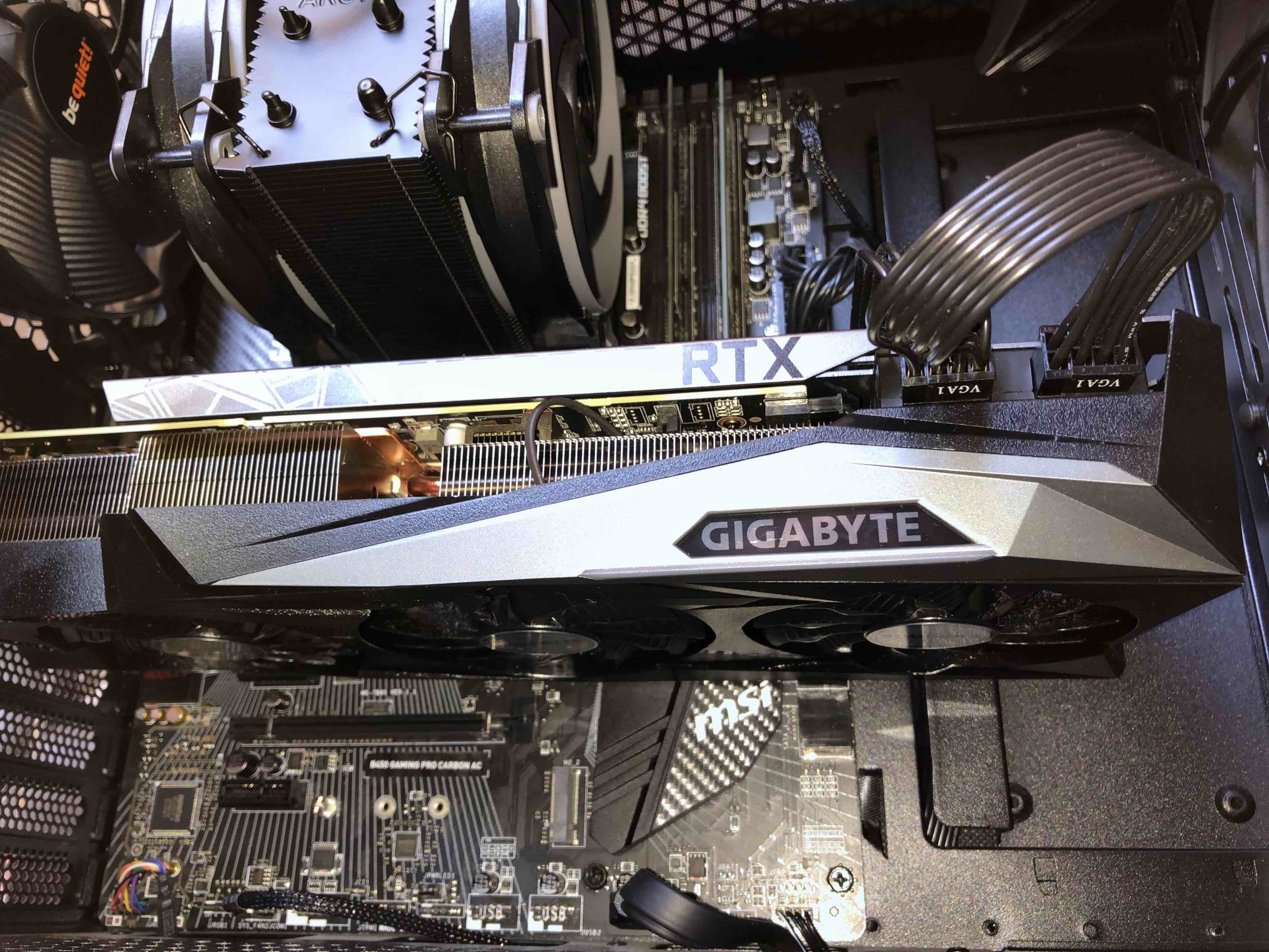

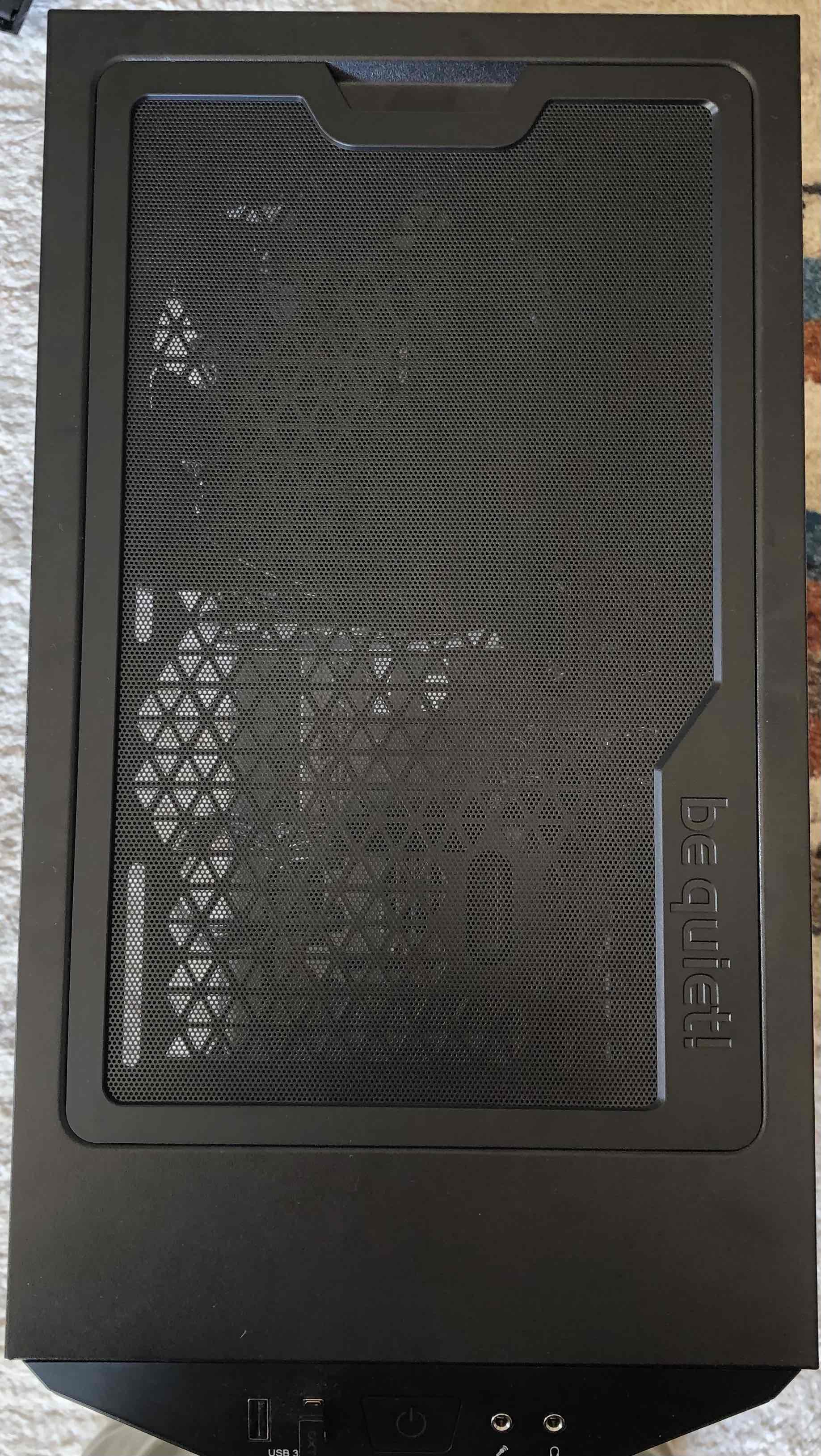

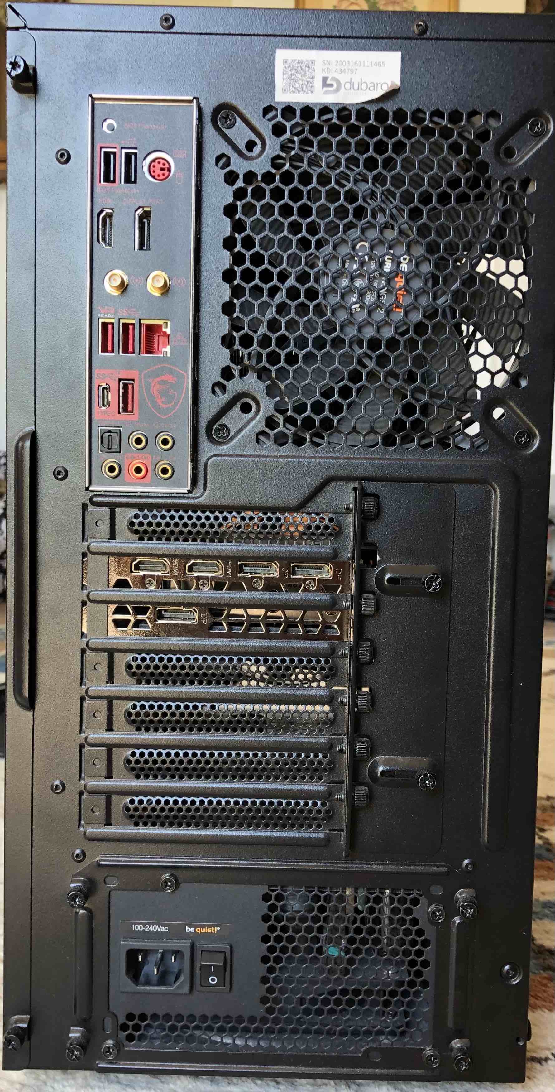

So hier jetzt nochmal eine detaillierte Dokumentation meines Setups:

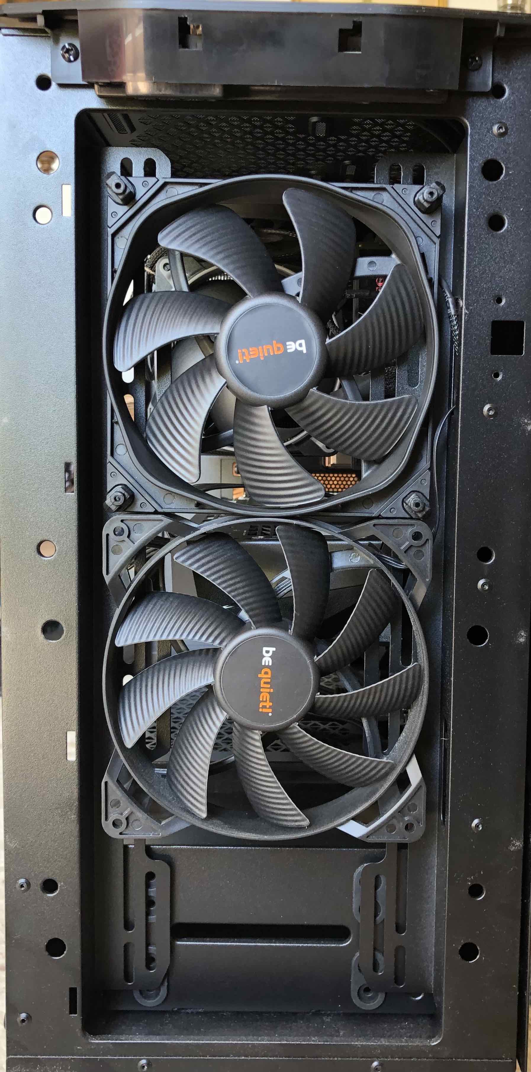

Front: Hier habe ich die verschlossene Front des Pure Base 500 mit seitlichen Lufteinlässen drauf und 2 Frontlüfter. Der obere ist ein BeQuiet Silent Wings 3 High Speed, der untere ein BeQuiet Pure Wings 3.
Oben: Hier habe ich die Meshplatte eingebaut und außerdem einen BeQuiet Silent Wings 3.
Hinten: BeQuiet Pure Wings 3

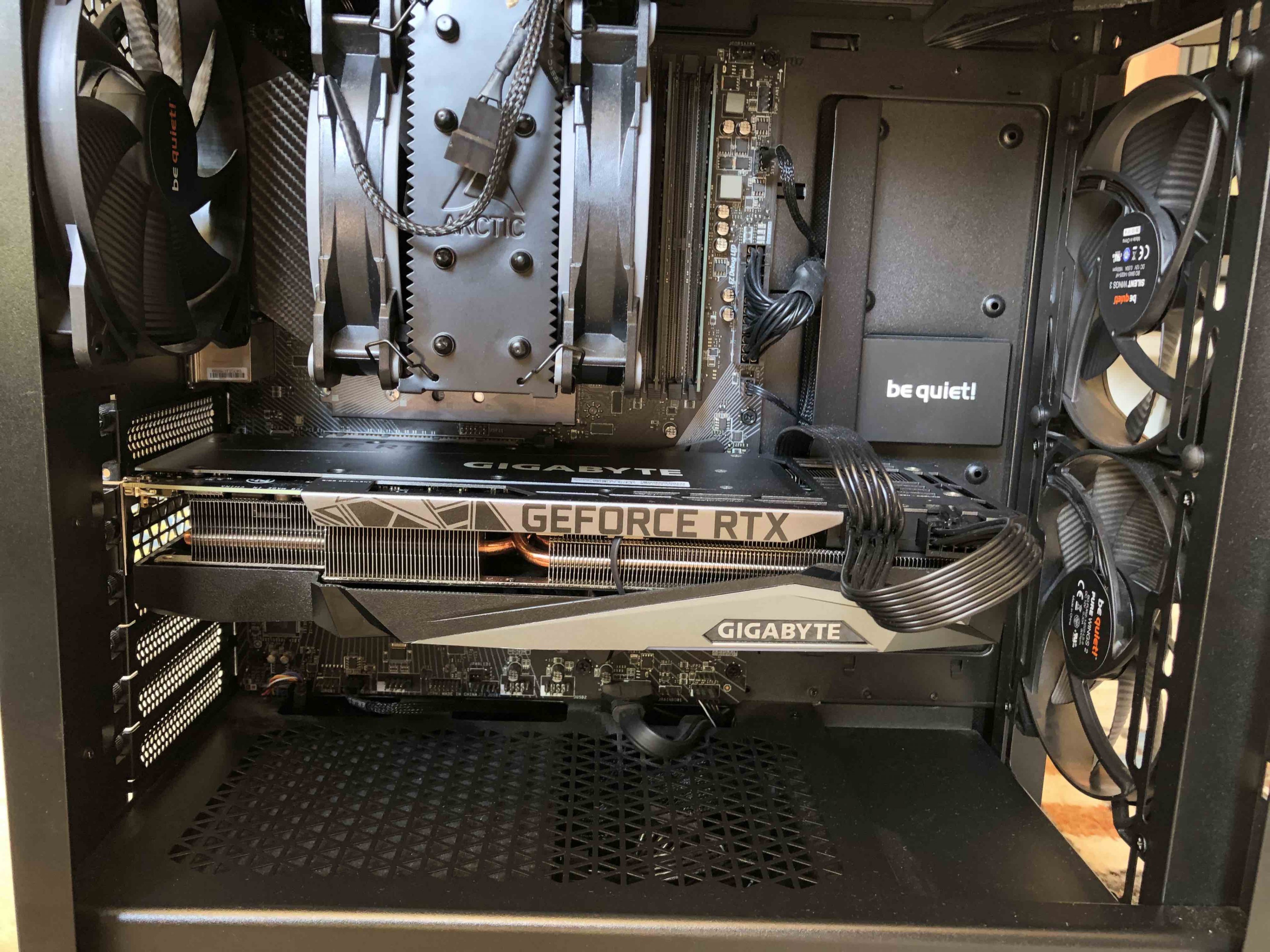

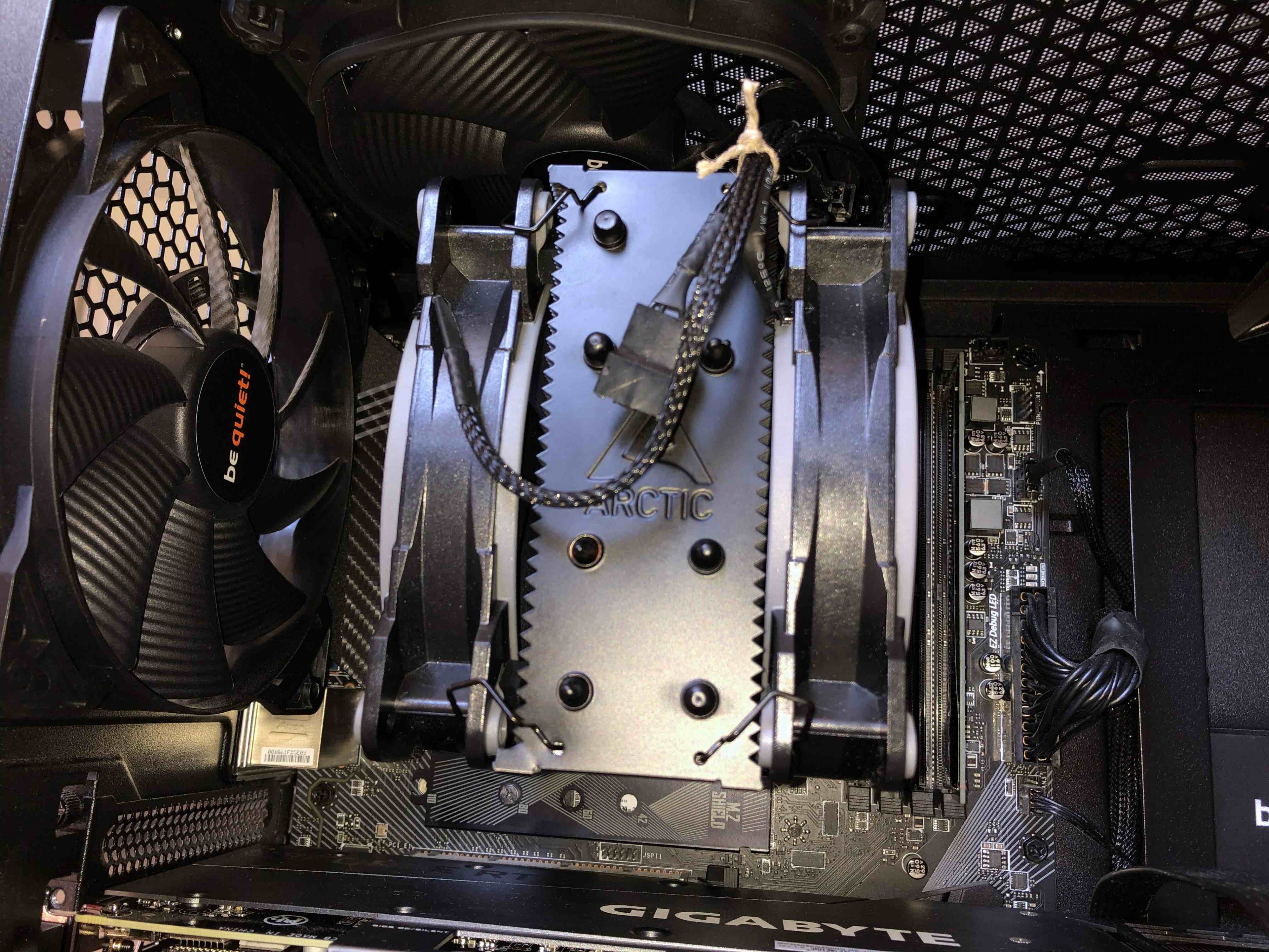

Innen: Unten meine RTX 3080 von Gigabyte. So wie ich das fühlen kann pustet sie die heiße Luft vor allem gegen die Glaswand, leider keine Luft aus dem Gehäuse raus. Darüber mein neu eingebauter Arctic Freezer eSports Duo 34 mit dem Ryzen 3600.
Meine Zimmertemperatur beträgt 24 Grad. Beim spielen steigt sie definitiv an, allerdings bleiben die Temperaturen der CPU dabei relativ konstant, eben immer bei maximal 92 Grad.
So ich hoffe ich konnte damit nochmal einige Fragen bezüglich meines Systems beantworten. Falls ich etwas vergessen habe bitte gerne sagen dann füge ich das noch mit ein.
Wie Novocain schon gesagt hat habe ich eh schon viele Tipps von euch bekommen und werde in den nächsten Tagen mal alles mögliche testen und ausprobieren (auch das HWINFO). Vielen Dank an dieser Stelle auch nochmal für all diese Tipps, ich kann es nur immer wieder sagen, es hat mir wirklich viel geholfen.

Mich wundert das die Kiste überhaupt läuft so wie die Graka angeschlossen ist.
Das solltest du schnellstmöglich umbauen und beide Kabelstränge nutzen, du belastet nur eine Rail von deinem MULTIRAIL Netzteil!
Und egal ob Multi- oder Singlerailgerät, eine so stromfressende Graka schließt man immer mit 2 separaten Strängen an um die last auf die einzelnen Stränge möglichst gering zu halten.
Reaktionen: Luftgucker und wolve666
PCTüftler hat recht, du solltest bei dem Netzteil unbedingt 2 PCIe Kabel für die Grafikkarte verwenden.
Ich hab das selbe Gehäuse mit einem 5800x und einer Radeon 6900xt ohne jegliche Temperaturprobleme, also das sollte schon gehen.
Bei mir blasen 2 Lüfter oben raus, 1x hinten raus, 1 x vorne rein. Das Netzteil saugt unten an und bläst nach hinten raus.
Gutes gelingen, ansonsten mal die Spannugen hier reinstellen, HWinfo oder Aida64 können das anzeigen.
Okay danke für den Hinweis da hatte ich echt keine Ahnung. Ich dachte einfach zweimal 8 PIN und es passt alles. Ich habe mal das Netzteil begutachtet! Es hat 2 Rails ist aber kein Straight Power und deswegen kann man wohl nicht einen Anschluss mit zwei Rails füttern. Ich muss also beide Anschlüsse nutzen habe aber nur ein Kabel wie es aussieht. Da muss ich erst eines besorgen.

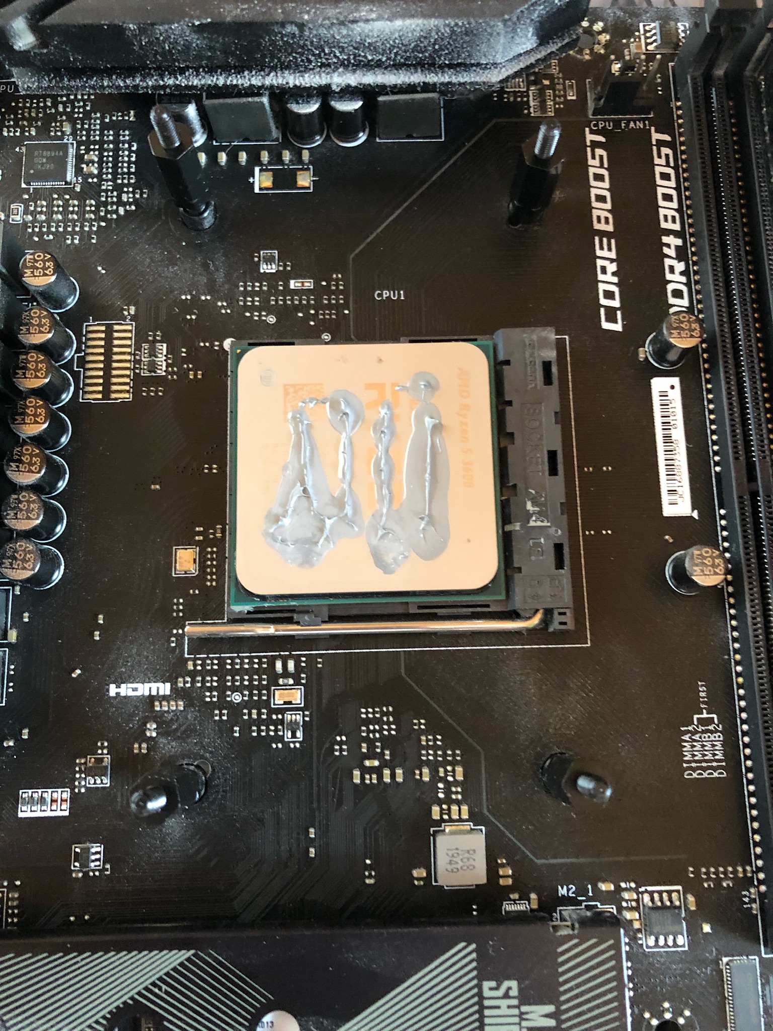

Ich entschuldige mich für die längere Pause im Thread aber ich bin leider in letzter Zeit nur sehr begrenzt dazu gekommen an meinem Gaming PC zu arbeiten. Hier nun ein Update:

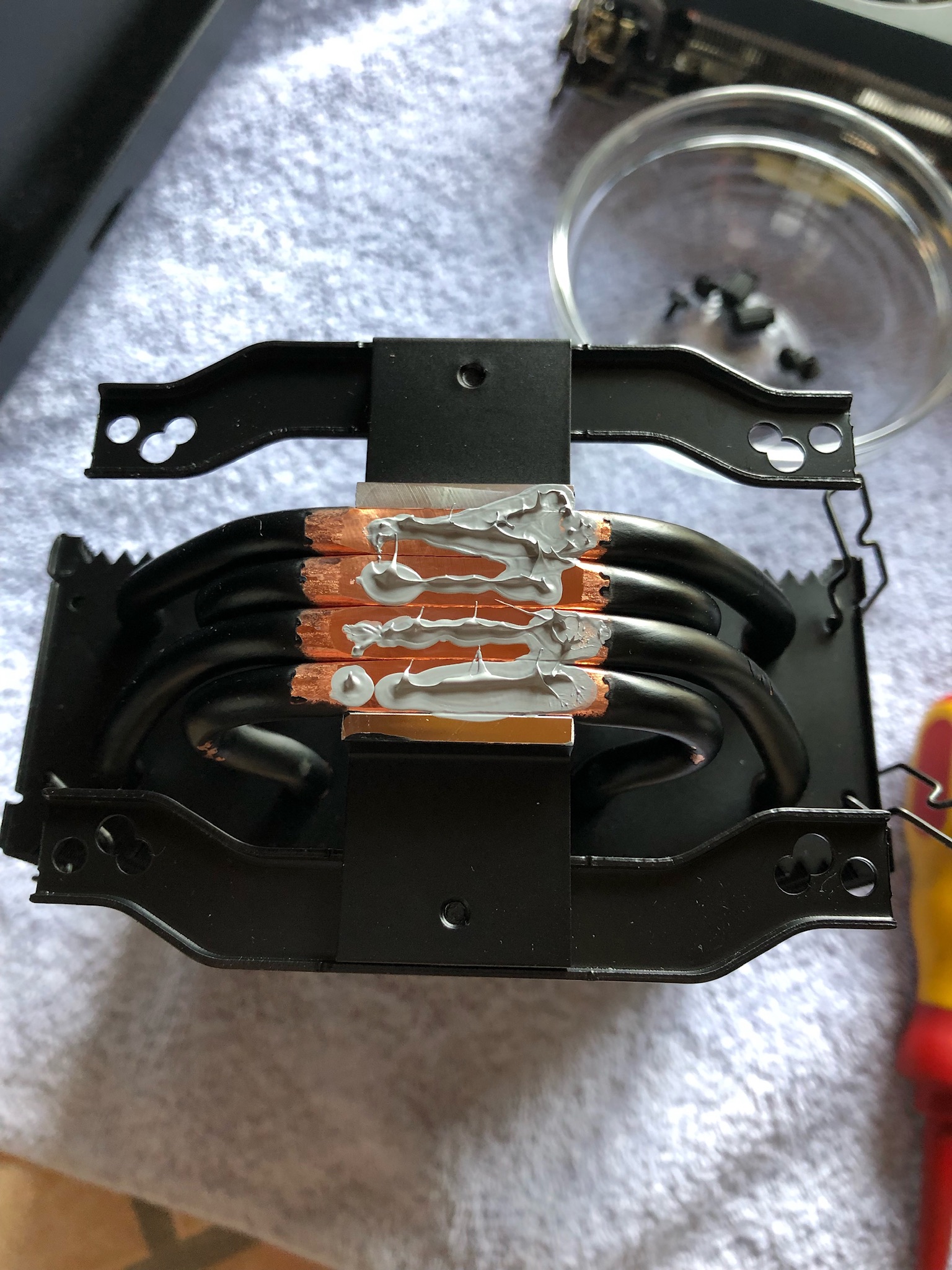

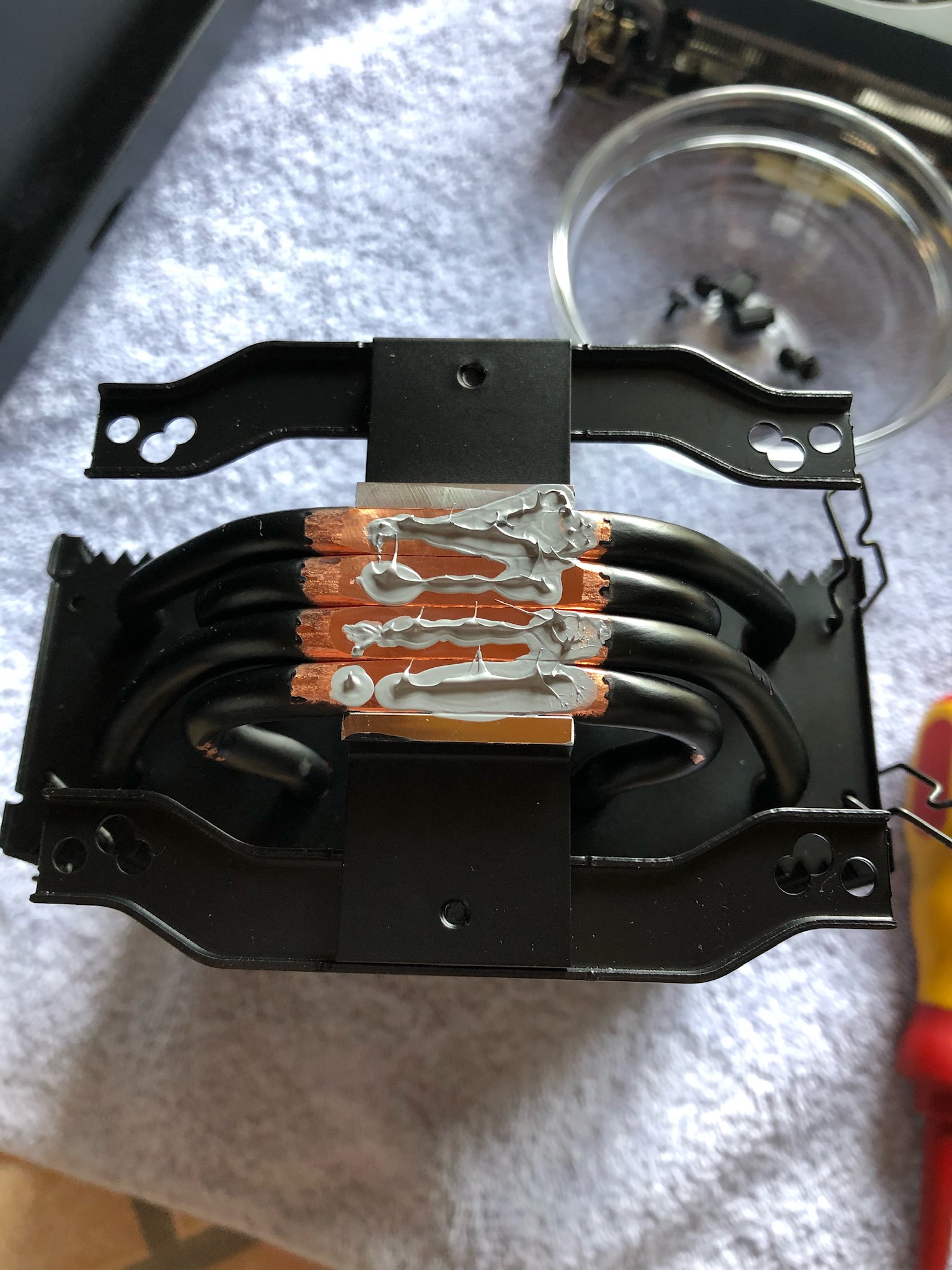

1. Gute Nachrichten!! Ich habe das Problem gefunden und behoben. Es war entweder ein Materialfehler oder wohl ein Montagefehler meinerseits. Ich habe den neuen CPU Lüfter (Arctic Freezer 34 Duo) nochmal komplett ausgebaut und musste feststellen dass sich die Wärmeleitpaste überhaupt nicht verteilt hatte (anbei Bilder dazu). Außerdem haben sich die Kupferrohre des Kühlers verformt! Ich habe dann einfach die Rohre einigermaßen zurückgebogen und anschließend abgeschliffen, sodass die Oberfläche einigermaßen glatt ist. Dann wieder WLP drauf und anschließend diesmal noch glattgestrichen wie es schon hier im Thread empfohlen wurde. Das stand so allerdings nicht in der Anleitung! :D Lüfter wieder eingebaut und nun kühlt er auch angemessen runter auf 60-70 Grad in GTA Online! Also circa 20 Grad kühler!
