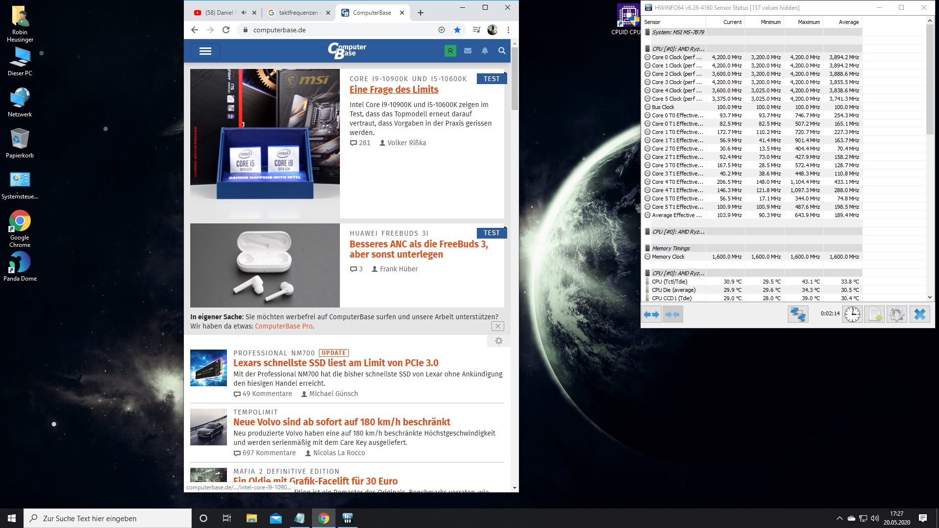

Ryzen 3600 taktet während einfachen Anwendungen hoch (Youtube, Internetsurfing etc)... normal?
RoboHackfeld
Nov. 2011
1.138
kurze Frage. Ist es normal, dass der Prozessor bei normalen Anwendungen wie Chrome (Youtube, surfen, shoppen etc.) auf 4200Mhz (siehe Bild)hochtaktet? Manchmal bei allen Kernen, manchmal sind nur einige betroffen. Auch gehen die Temperaturen dabei blitzartig hoch. Idle 28-29°C ->Internetbrowser auf -> 30-38°C .
Ich dachte eigentlich immer das wird nur gemacht, wenn aufwändigere Programme laufen.

Die Ryzen 3000 boosten sehr aggressiv, ist normal.
Reaktionen: Asghan und RoboHackfeld
CPUs Boosten immer so hoch wie möglich da auch kleine Tasks so möglichst schnell gehen.
Das ist bei Smartphones und Notebooks genauso.
Reaktionen: RoboHackfeld

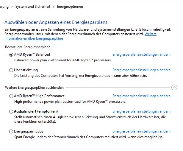

Hi,

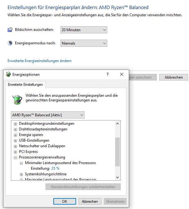

schaue mal in der Systemsteuerung unter den Energiesparoptionen auf was der Wert bei minimaler Last steht.
Habe bei mir gerade geschaut, da waren 99% drin, nachdem ich auf 25% runter gegangen bin hat mein Ryzen 5 3600 viel weiter runtergetaktet. Vorher 3400Mhz jetzt 2200Mhz bis 2700Mhz.
Ich habe da tatsächlich noch garnichts dran geändert und fahre aktuell noch mit dem Std. Ausbalanciert von Windows. Dort ist der Minimalwert auf 5% gelegt. Sollte man den Ryzen Sparplan verwenden oder inwiefern wirkt sich das denn aus?
Hi,
habs selber nicht ausführlich getestet soll aber bissl mehr Takt bringen.
-> CB Thread
@LGTT1 danke für deinen Link, hab jetzt mal Version4 zum testen aktiviert.
ps: bei der CB Version V4 habe ich mit "min Last=25%" jetzt konstant 2200Mhz beim Surfen, vorher schwankte die CPU beim AMD Profil zwischen 2200-2700Mhz.
Freut mich, dass Du die V4 nutzt! :)
Es bringt bei meinem Plan genau 0 Vorteile, den Minimaltakt zu senken, dafür aber eine etwas geringere Performance.
Senkst Du die minimale Taktfrequenz, muss die CPU in dem Moment, wo Du die Leistung tatsächlich brauchst, erst von den von Dir eingestellten 25 % "langsam" hochtakten, bevor sie ihre volle Leistung erreicht. Da der V4-Plan außerdem eine recht hohe Hemmschwelle eingestellt hat, bei der die CPU tatsächlich hochtaktet, verringert der von Dir verringerte Minimaltakt auch deutlich die Responsivität, also das Ansprechverhalten des Systems.
Das Absenken der minimalen Taktfrequenz unterhalb von 90 % hat bei Zen2 außerdem auch keinen Vorteil mehr bei der angelegten Kern-Spannung, denn die ist zwischen 5 und 90 % gleich (etwas anders sieht es bei den 99 % der AMD-Pläne aus, aber darauf einzugehen, würde jetzt etwas zu weit führen). Senkst Du den Minimaltakt unter 90 %, braucht die CPU länger für eine Aufgabe, die Kerne werden also später geparkt und das erhöht den Durchschnittsverbrauch.
Ryzen3000 parkt ungenutzte Kerne - die Taktfrequenz eines geparkten Kerns, die Du mit irgendwelchen Tools auslesen kannst, ist die zuletzt gemeldete Frequenz des Kerns vor dem Parken. Ein geparkter Kern verbraucht praktisch nix und dem ist es egal, ob er vorher mit 100, 90 oder 5 % getaktet hat, denn praktisch taktet er gar nicht.
Kurzum: Es hat keinen Einfluss auf die Temperatur oder den Verbrauch, ob 5, 10, 25 oder 90 % eingestellt sind. Wenn Du nicht auf Performance verzichten magst, stell die minimale Taktfrequenz zurück auf die 90 % :)
